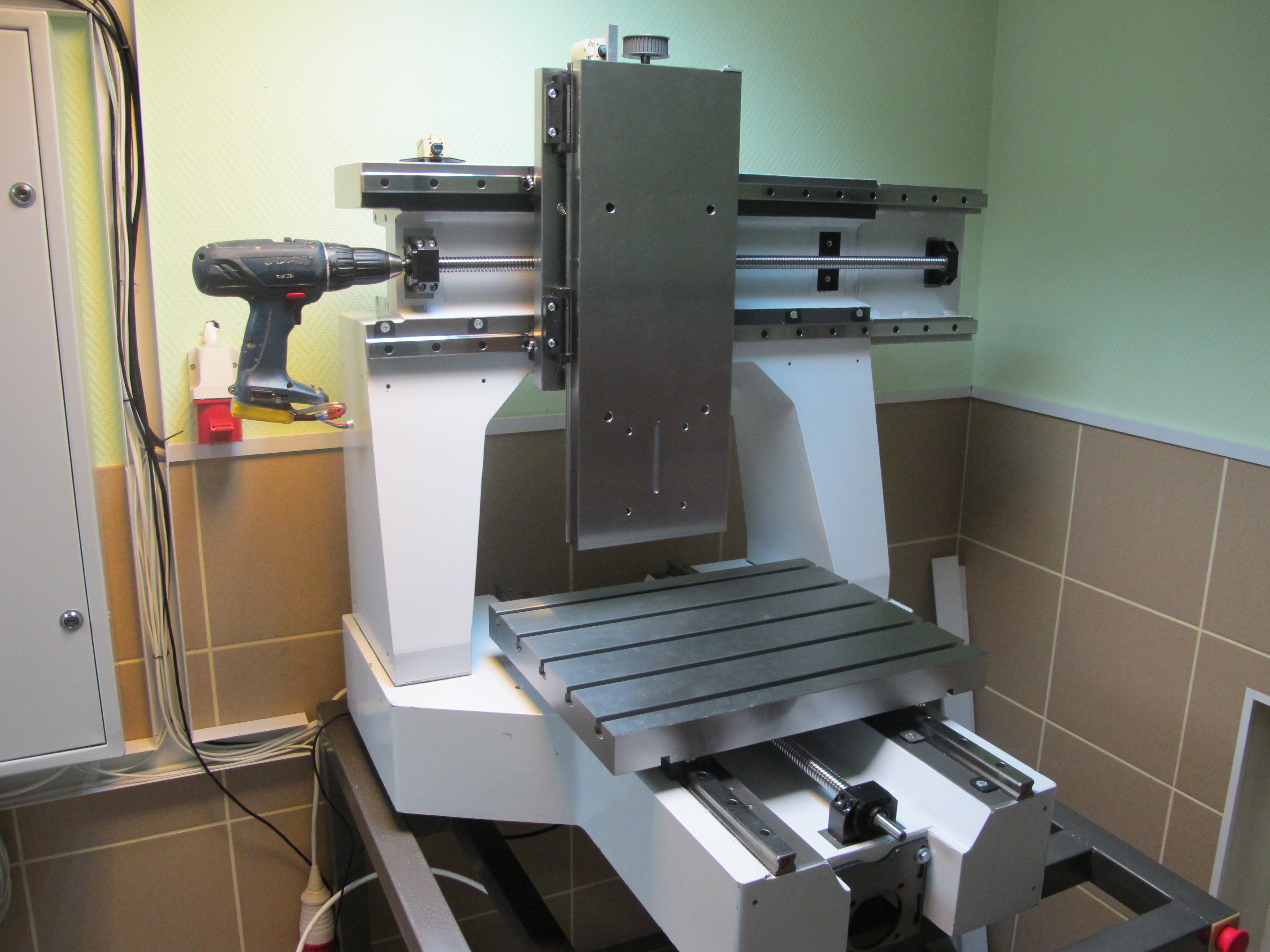

шуруповёрт пока основной двигатель прогресса. (4669 просмотров) <a class='original' href='./download/file.php?id=13133&mode=view' target=_blank>Загрузить оригинал (1.96 МБ)</a>

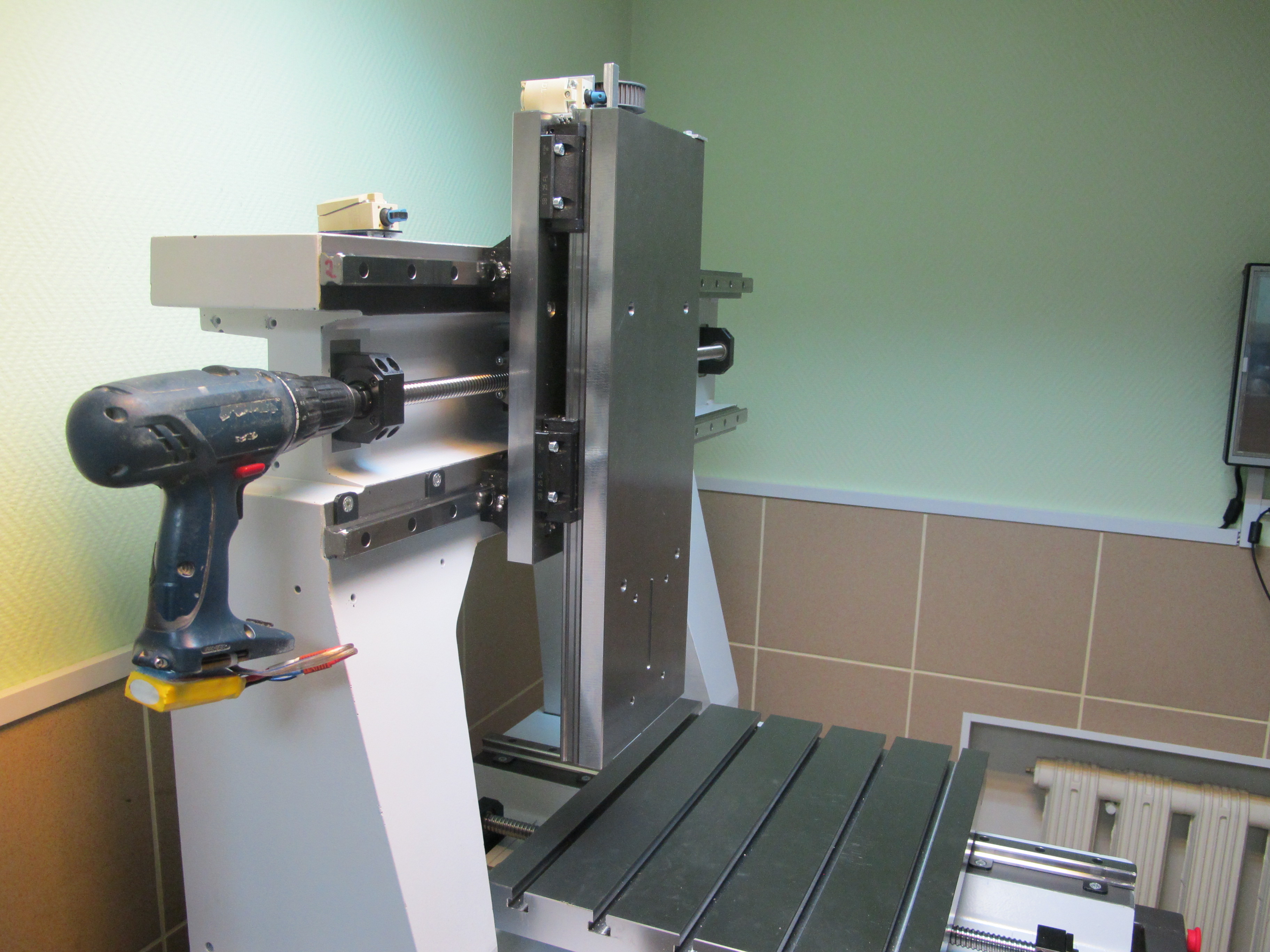

Начал монтаж -подгонку лимитов и хоумов. (4669 просмотров) <a class='original' href='./download/file.php?id=13134&mode=view' target=_blank>Загрузить оригинал (1.88 МБ)</a>
nik1 писал(а):Да читал такую бяку, типа если станок пашет и допустим едет по Зет вниз , а
в этот момент электричество отрубается, то оська хорошо побежит до низа .
Вот тут тормоз и поможет.
Это редкость чтоб так совпало. Пробовал выдергивать Яскавы из розетки когда мотор раскручен - сразу уходят в ошибку и останавливаются. В Яскавах есть конденсатор не маленькой емкости. Возможно у тебя так же будет. Раскрути серву и выключи свет :)
nik1 писал(а):Пробовал ставить индикатор на Зет и тянуть-давить от души, типа на всю мощу рук.
Максимум отжал 2 сотки , натянул 3 сотки. Это на полном ходе и индикатор в нижней точке.
Не понял в каком направлении ты давил? Индикатор на стол и в плиту Z и давил на плиту вверх/вниз или от себя и на себя?
Насчёт пружины пока не думал.
Ну да индикатор на стол , головку на Зет , ну и тяну -толкая на себя- от себя
Если толкать в направлении хода Швп , то меньше сотки могу продавить.

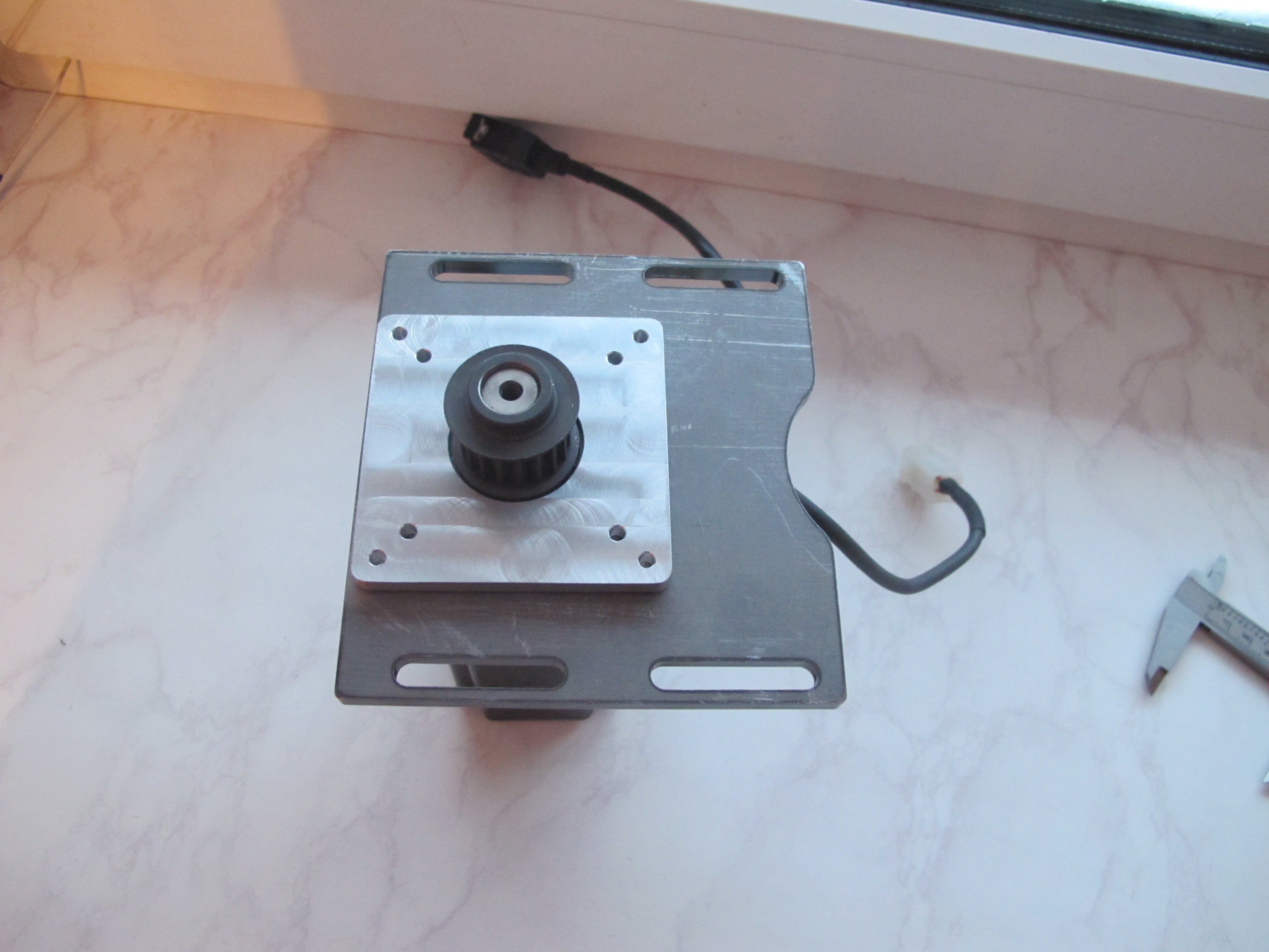

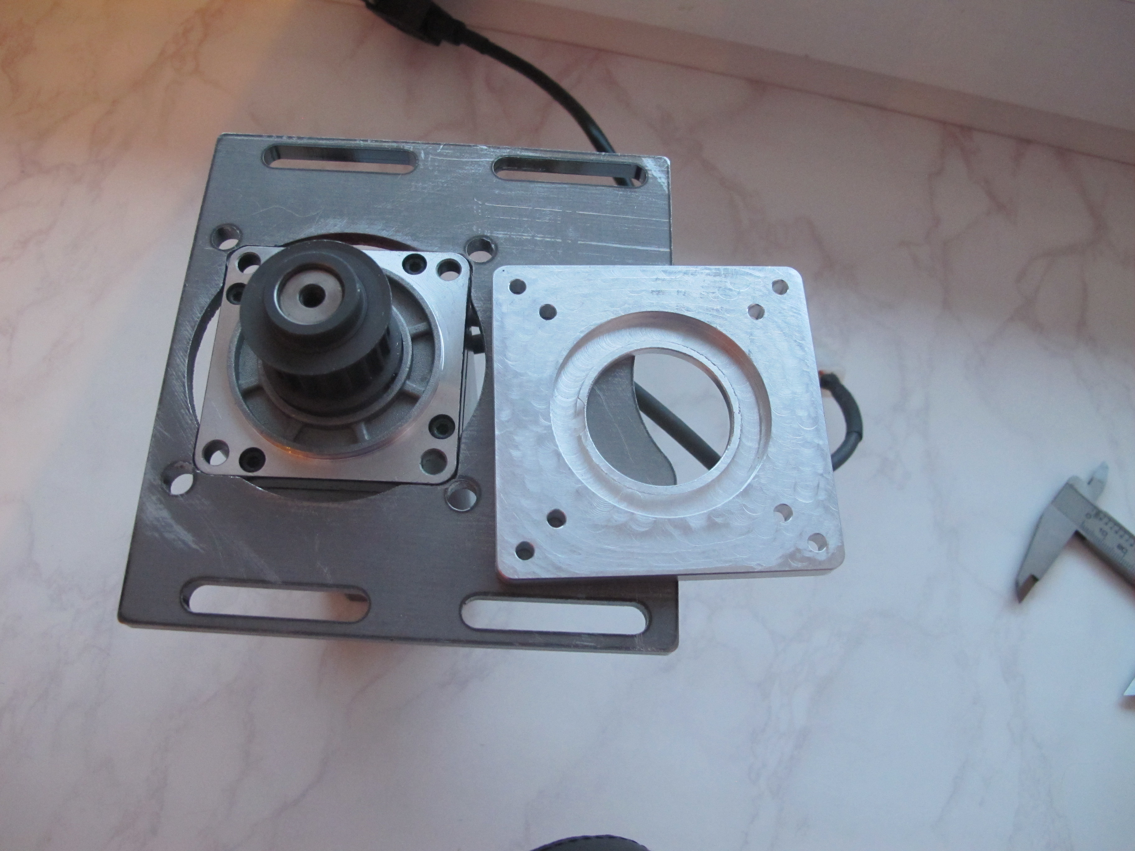

С датчиками закончил, пока по без раскидки проводов, но все поставил и настроил
Начал колхозить крепление серваков
Делаю комбинацию из не подошедших железных и новых люминевых
Пока будет так, а там посмотрим.
