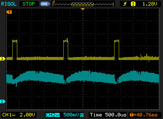

на малых скоростях режет отлично. а вот если обороты поднять, то вниз едем нормально, там шпиндель начинает вращаться в другую сторону и назад уже НЕ едем. при этом никаких сообщений не выводится.
толи бага толи что....
вторая проблема в том, что pwm конвертер как-то криво конвертит. не линейно.
вчера долго пытался разобраться где-же показываются правильные обороты.
в EMC не показываются - значение скачет как горный баран по скалам.
на инвертере что-то показыватеся, но, судя по всему, тоже брехня - не могу сообразить какой коэффициент должен быть для перевода герцев в обороты.
пришлось считать осцилоскопом. ну и там началась грусть.
не линейная зависимость. еще и ошибка в 2-3 раза.
тоесть в emc говорю 101 оборот, в реале 355...
надо придумывать новый pwm конвертер.
вот эта схема, судя по всему, тоже будет страдать неточностью изза пологих фронтов оптотранзистора.
вчера немного думал как бы это исправить, как выровнять фронты ?
хотел туда после оптрона инвертер или шмидта поставить, но они по питанию не подходят.
как еще победить ? может полевой транзистор какой добавить ?
электронные боги, помогите! :)

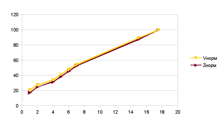

Сними 2 характеристики по 7-10 точкам
1. Зависимость управляющего напряжения от скважности ШИМ
2. Зависимость оборотов двигателя от управляющего напряжения, хотя бы на холостом ходу.
Обороты меряй осциллографом, заодно смотри, какую частоту показывает инвертор.

DC%       V        Z(Hz)
 1        .308      4.1
 2        .412      5.9
 4        .515      7.5
 5        .622      9.1
 6        .719      10.8
 7        .815      12.5
15        1.35      20.8
17.5      1.51      23.8
а еще есть вот такая картинка
NewFile7.jpg (1809 просмотров) <a class='original' href='./download/file.php?id=11422&mode=view' target=_blank>Загрузить оригинал (28.35 КБ)</a>
напряжение на выходе гуляет :(

Чтобы было наглядней, нормализовал U и Z относительно их максимальных значений, принятых за 100%
По оси X - DC%
PWM.PNG (1798 просмотров) <a class='original' href='./download/file.php?id=11423&mode=view' target=_blank>Загрузить оригинал (14.2 КБ)</a>
Нелинейность, конечно, есть, но не смертельная. Проблема в другом, ты используешь только начальный участок регулировочной кривой инвертора. Это не совсем правильно. Есть ли у него возможность задать масштаб преобразования частоты? Скажем, чтобы при 10 вольтах инвертор выдавал 80 герц?
То, что напряжение гуляет в пределах периода ШИМ, не страшно, увеличь емкость в преобразователе раз в 5-10.
И, кстати, за что у тебя зацеплены земляные концы щупов осциллографа? Сильная ВЧ помеха идет.

земли правильные: выход pwm - земля месы, выход сигнала - земля инвертера.
все понял, на инвертере сдвинул ноль оборотов на 2 вольта.
добавил scale к pwm.in
уже лучше. осталось слегка дотюнить.
а вот с этим возник неожиданный трабл - перестал запускаться hal configuration.
просто ничего не происходит :(
вот жеж напасть :)
Z это частота на осцилоскопе снятая с сигала Z энкодера. это единственное место, которое показывает честные обороты :)

Serg-tmn писал(а):Лучше бы и масштаб изменить
так и получилось:
2v=0prm
8.3v=4000rpm
