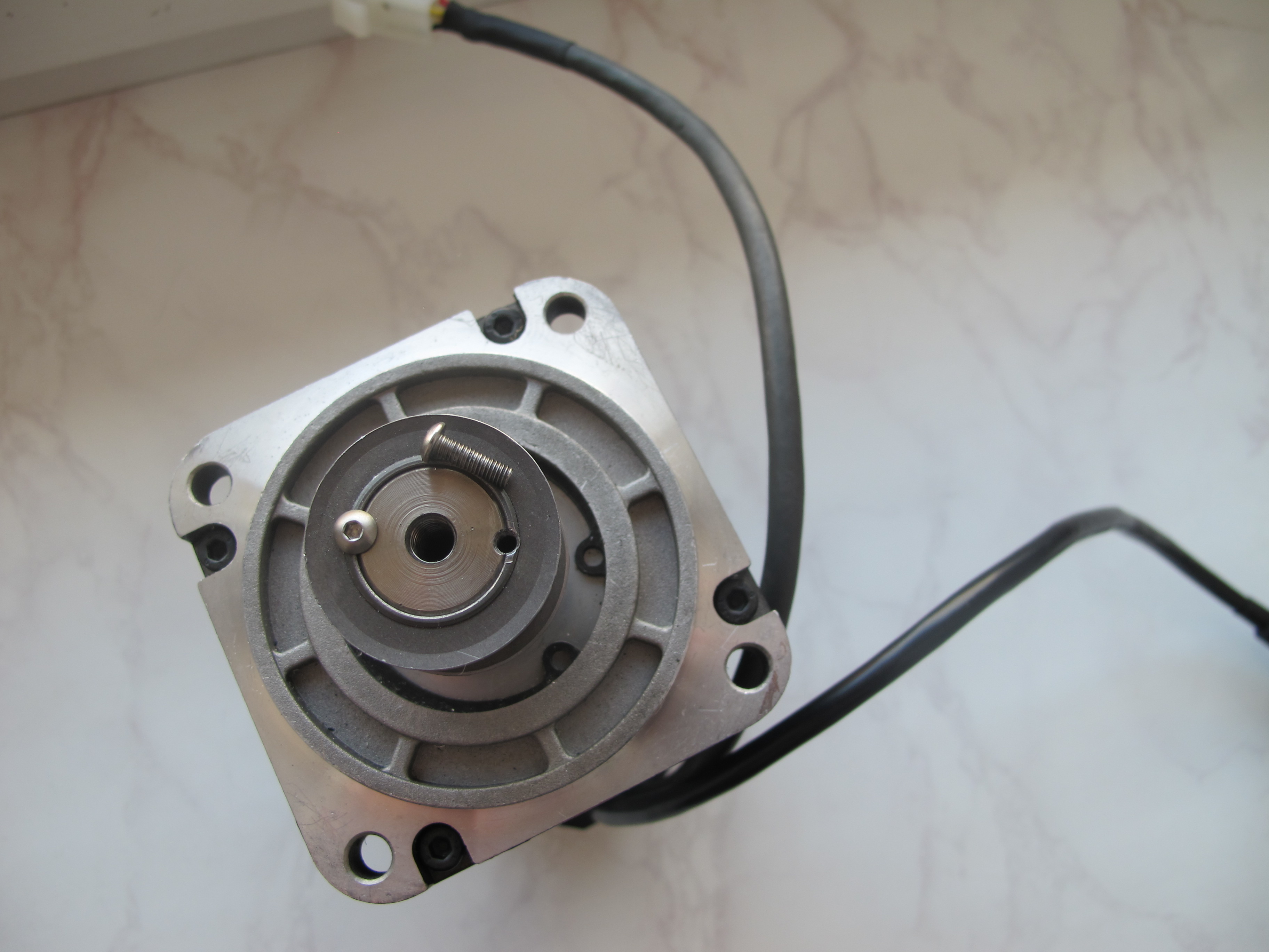

nik1 писал(а):Я так понимаю точить вал сервы не вариант?
Я бы крайне не рекомендовал - лично сталкивался с убитыми при проточке сервами от Delta. Хоть и резали там валы явно "от души", но все равно это говорит о том что такая нагрузка им сильно не полезна.
Шпоночный паз есть, вал похож на шлифованный
Ноготь не цепляется
Хорошо , убедили, не буду точить вал
Придется колхозить какой то переходник , что бы зажать в станок шкив для расточки
Может сниму одну реборду и попробую зажать за зубья
Вчера растачивал под 14 мм вал , идеально зажать не смог
Биение было около 8 соток
nik1 писал(а):Шпоночный паз есть,
простым резцом будет плохо, резец будет работать на удар.
Да уже решил, не буду точить вал .

Проточил все шкивы
Теперь засверлюсь с торца вала , через вал и шкив, нарежу резьбу и вкручу бонки
Такое соединение хорошо держит , но локтайтом все же намажу
nik1 писал(а):Теперь засверлюсь с торца вала , через вал и шкив, нарежу резьбу и вкручу бонки
расскажешь как сверлилось легко или каленный вал
Твердосплавным сверлом на раз-два, резьба чуть потруднее, но вполне нормально.

Думаю так ни куда не денется, 2 болта М3 (3712 просмотров) <a class='original' href='./download/file.php?id=13079&sid=b5e0ebb5e7c88b138e9cbc66f24f7d22&mode=view' target=_blank>Загрузить оригинал (1.25 МБ)</a>

Сверло не уводило в сторону?
Наводил на схождение фасок и там хорошо заходило.
Естесно заход медленный , что бы сформировать нормальную лунку.
