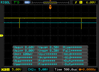

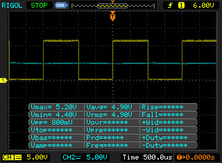

сегодня готовился к подключению инвертера шпинделя к emc по "полной программе".
настроил выходы для реле и проключил. щелкают.
а вот с pwm возникла некая засада. на дефолтных настройках ничего толком не работало.
установил правильный scale, что-то начало получаться
выбросы (2124 просмотра) <a class='original' href='./download/file.php?id=11239&sid=14e829a7c474bb31e8d0998e172ac433&mode=view' target=_blank>Загрузить оригинал (39 КБ)</a>
выбросы
интересно, откуда берутся такие выбросы? или это щуп не откалиброван ?

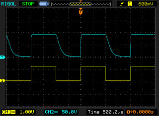

первая засада была в том, что при минимальном увеличении длины импульса, напряжение на выходе резко прыгало до полутора вольт а потом уже росло более менее плавно. подозреваю, что причина в медленном оптотранзисторе.
вот картинка на входе и выходе оптотранзистора:
NewFile5.jpg (2124 просмотра) <a class='original' href='./download/file.php?id=11242&sid=14e829a7c474bb31e8d0998e172ac433&mode=view' target=_blank>Загрузить оригинал (25.56 КБ)</a>
видимо при большой частоте он не успевает толком закрыться.
снизил частоту в 10 раз с 15000 до 1500. стало лучше.
а потом еще до 500гц. теперь все достаточно плавно во всем диапазоне.

Алексс писал(а):интересно, откуда берутся такие выбросы? или это щуп не откалиброван ?
Вполне может быть. А откуда эти импульсы - с LPT или с месы?
Алексс писал(а):при минимальном увеличении длины импульса, напряжение на выходе резко прыгало до полутора вольт а потом уже росло более менее плавно. подозреваю, что причина в медленном оптотранзисторе.
Правильно подозреваешь.
Алексс писал(а):при 100% DC на выходе 83% от номинала. жить можно - просто настроить инвертер. но как-то того :thinking:
Так и должно быть - потому и питание на схеме указано 12 вольт, чтобы на выходе до 10 получить.
я тебе больше скажу, при малых скважностях (до 5..7%) на выходе должен быть 0, но это частично компенсируется задержкой закрывания фототранзистора.
Чтобы все было совсем "по-честному", надо на выходе поставить не эмиттерный повторитель, а операционный усилитель класса rail-to-rail, включенный по схеме повторителя или лучше ФНЧ на нем же. Ну и подыскать быстродействующий оптрон. Но по мне, это ни к чему.
