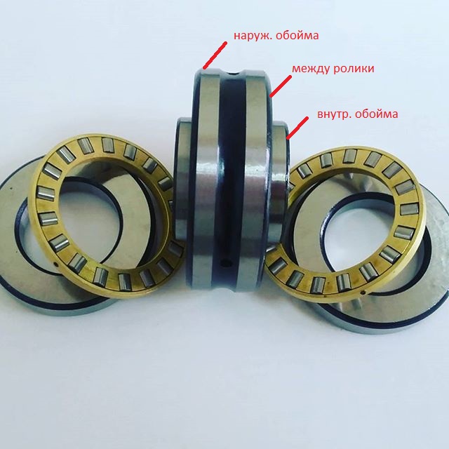

У меня вот какой вопрос назрел к понимающим людям. В опоре винта стоят два радиально упорных подша. На пром. станках столкнулся с очень интересной конструкцией. Так сказать хитрый подш. По центру роликовый радиальный, а по краям роликовые упорные и всё это один подш.
Так вот вопрос почему не использовать такую конструкцию, поставить по краям упорные, а по центру радиальный. Нагрузки с пром станком не сравнить так что думаю и шариковых в такой компоновке хватит.

вот нашёл

Lafayette писал(а):вот нашёл
То, что вы нашли - подшипник "Роликовый Игольчатый Комбинированный"(в простонародье "РИК") на нагрузки "много-много килоньютонов":
Вот на них "гост": http://dokipedia.ru/document/5049414 - минимальный размер - РИК1545 - 15мм внутренний и 45мм внешний диаметр. Конечно - если у вас портал весом в пол тонны и ШВП минимум 30-ка - да, можно РИК вкорячить. Только вот смысл? Цена одного такого подшипника(нормального, живого) - от 100 баксов и выше.

Спасибо, он самый. Я не имел ввиду ставить его но другого типоразмера, говорил о возможности собрать сборку из трёх мелких: два шар. упорных поставить по края, а в центре
радиальный шариковый.

Совет - не мучать голову несбыточными проектами(сборки подшипника) и поставить пару "упорно-радиальных" подшипников ;) Да, такие в природе есть, отличие от радиально-упорных - упорно-радиальные всегда с углом контакта ОТ 45° и выше(60° обычно) - собственно, потомуу и называются упорно-радиальными - при угле контакта более 45° упорная "нагрузочная способность" превышает радиальную "нагрузочную способность".
Один минус - габариты таких подшипников диктуются бОльшей опорной площадью - у них минимальный внутренний диаметр начинается от 20мм(внешний обычно от 45-60мм)... Так что РИК1545 - самый малогабаритный заводской подшипник "упорно-радиальногО" класса.
Вариант два - обычный "ступичный" подшиник так-же относится к классу "упорно-радиальных", хоть и с меньшим углом контакта шаров.

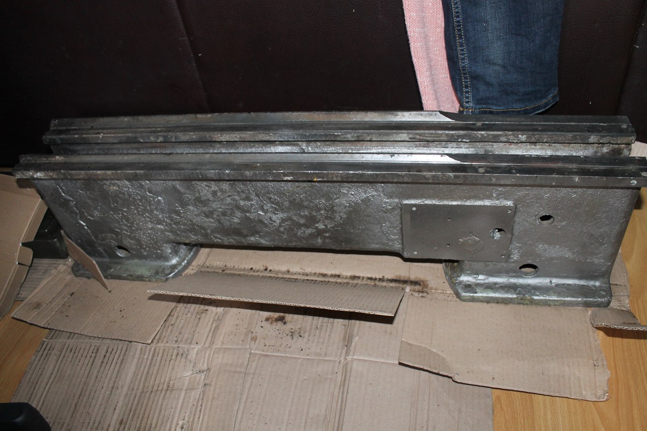

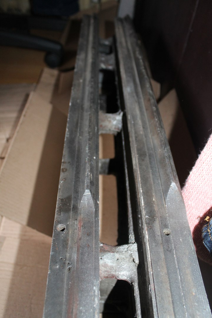

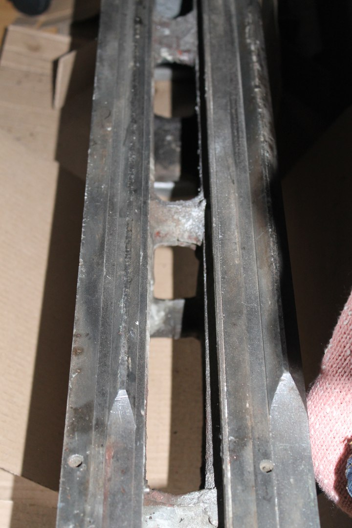

Припёр будущую балку.
Взял от ТВ-7, но что-то кажется погоречился.
Есть пару вариантов как её применить. Модель прорисую и можно будет определиться как использовать с минимальными переделками.
