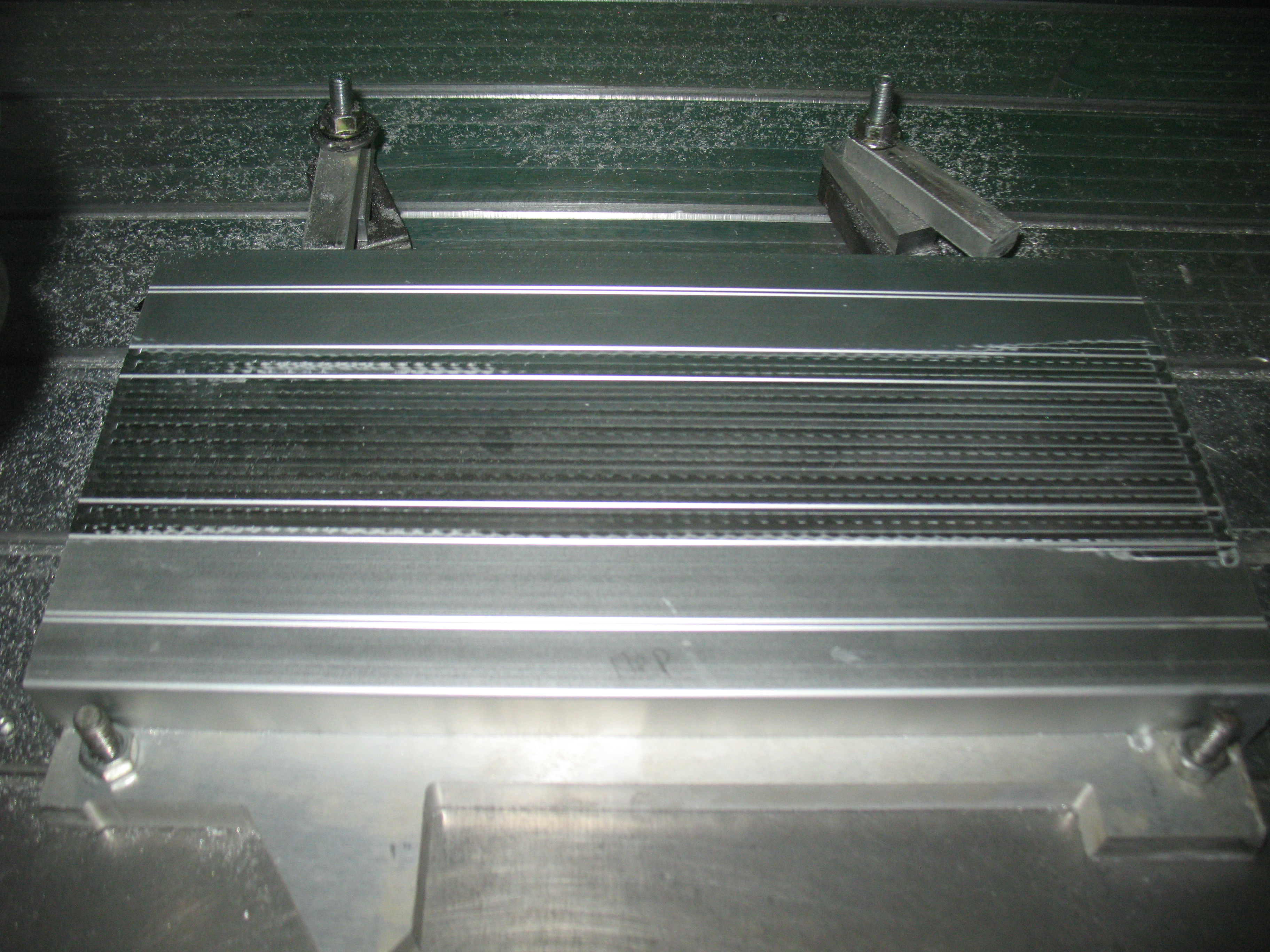

Делаю оську Z на станок по выравниванию профиля.
Сделал упор на столе. Мордой к столу приклеил на 4 точки шпакли в пазы под рельсы. Проставки и зажимы не потребовались.
Шпакля, которая остаётся на профиле потом сфрезеровывается при правке плоскостей под направляющие.
Пробовал в 3 прохода по 0,05 мм, фреза 6 мм. Получилось намного ровнее чем в первый раз с зажимами.
Первый проход:
Профиль ось Z обработка 002.jpg (8342 просмотра) <a class='original' href='./download/file.php?id=111523&sid=b3363df8fd90d1569c44cf6fbc7ec2a4&mode=view' target=_blank>Загрузить оригинал (4.87 МБ)</a>
Второй проход:
Профиль ось Z обработка 004.jpg (8342 просмотра) <a class='original' href='./download/file.php?id=111524&sid=b3363df8fd90d1569c44cf6fbc7ec2a4&mode=view' target=_blank>Загрузить оригинал (4.56 МБ)</a>
И третий проход чистовой. Теперь спину буду сразу 0,15 мм пылить с одного прохода. Заглубление известно.
Потом перевернул на спину, прижал четырьмя зажимами.
Плоскости под рельсы и опорные подшипники прогнал с заглублением всего 0,05 мм, отторцевал и пробил базовые отверстия.
Профиль ось Z обработка 006.jpg (8342 просмотра) <a class='original' href='./download/file.php?id=111522&sid=b3363df8fd90d1569c44cf6fbc7ec2a4&mode=view' target=_blank>Загрузить оригинал (5.14 МБ)</a>
Даже на своём убогом станке удалось попасть в 3 сотки по плоскости.
