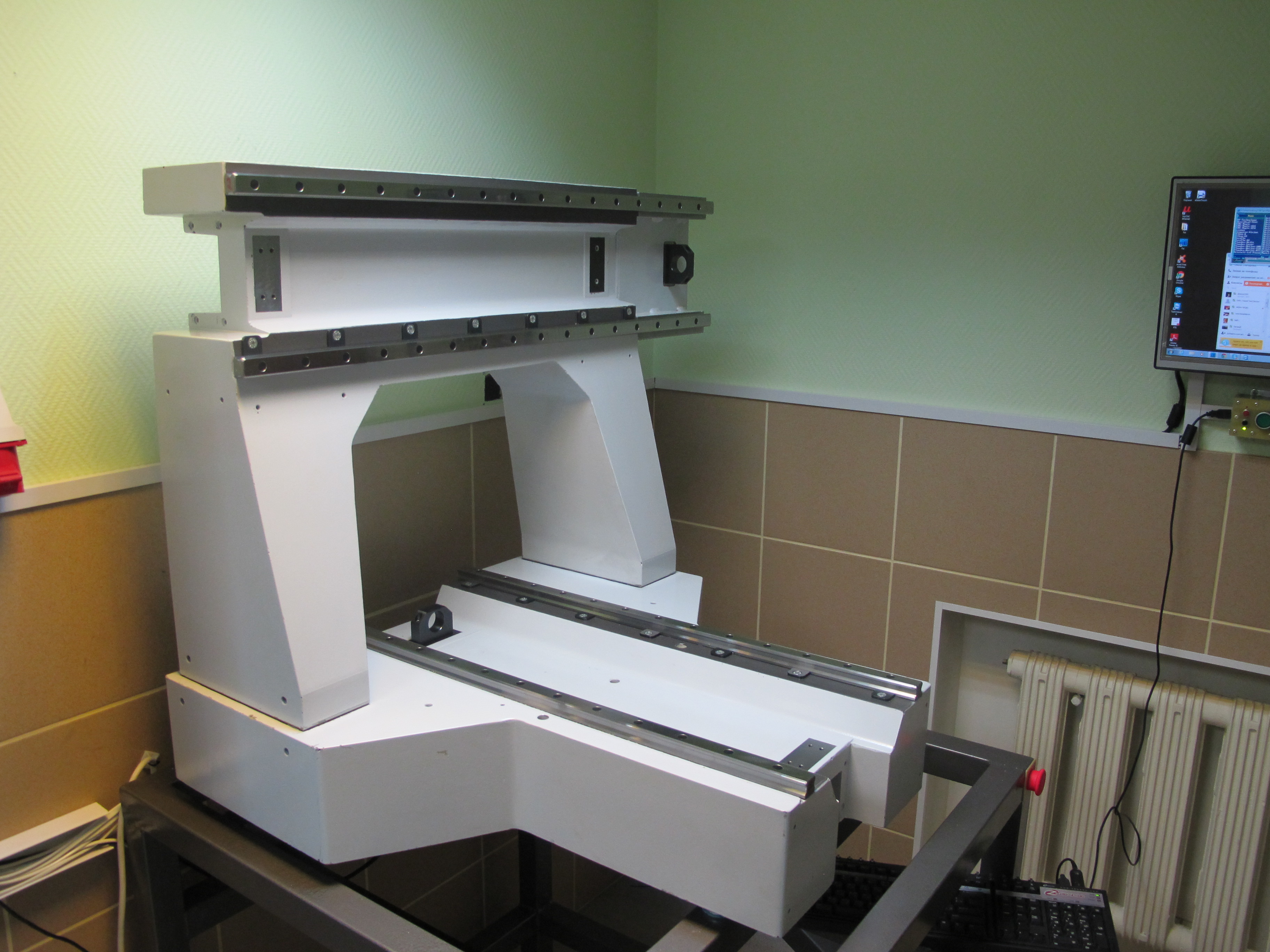

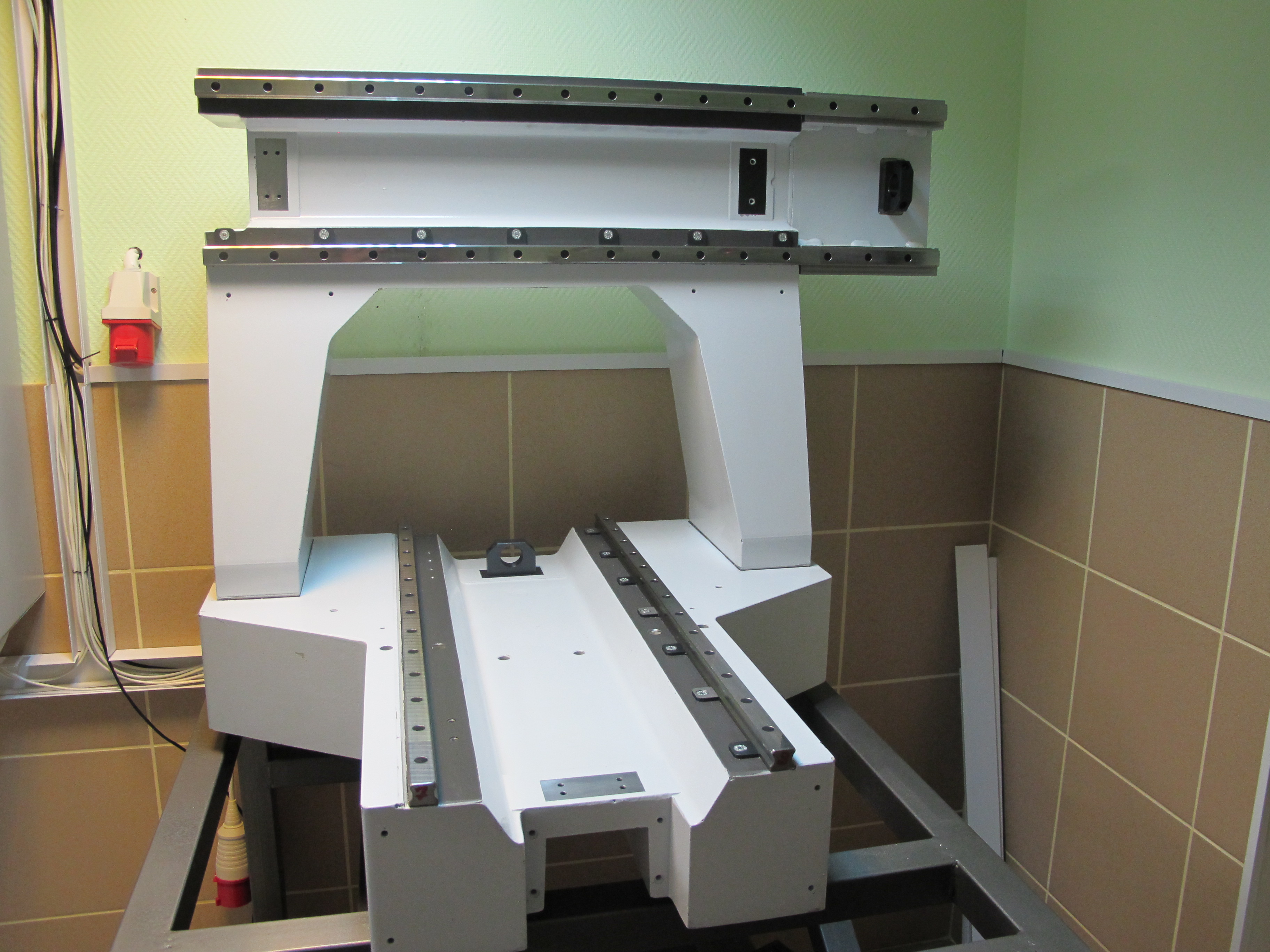

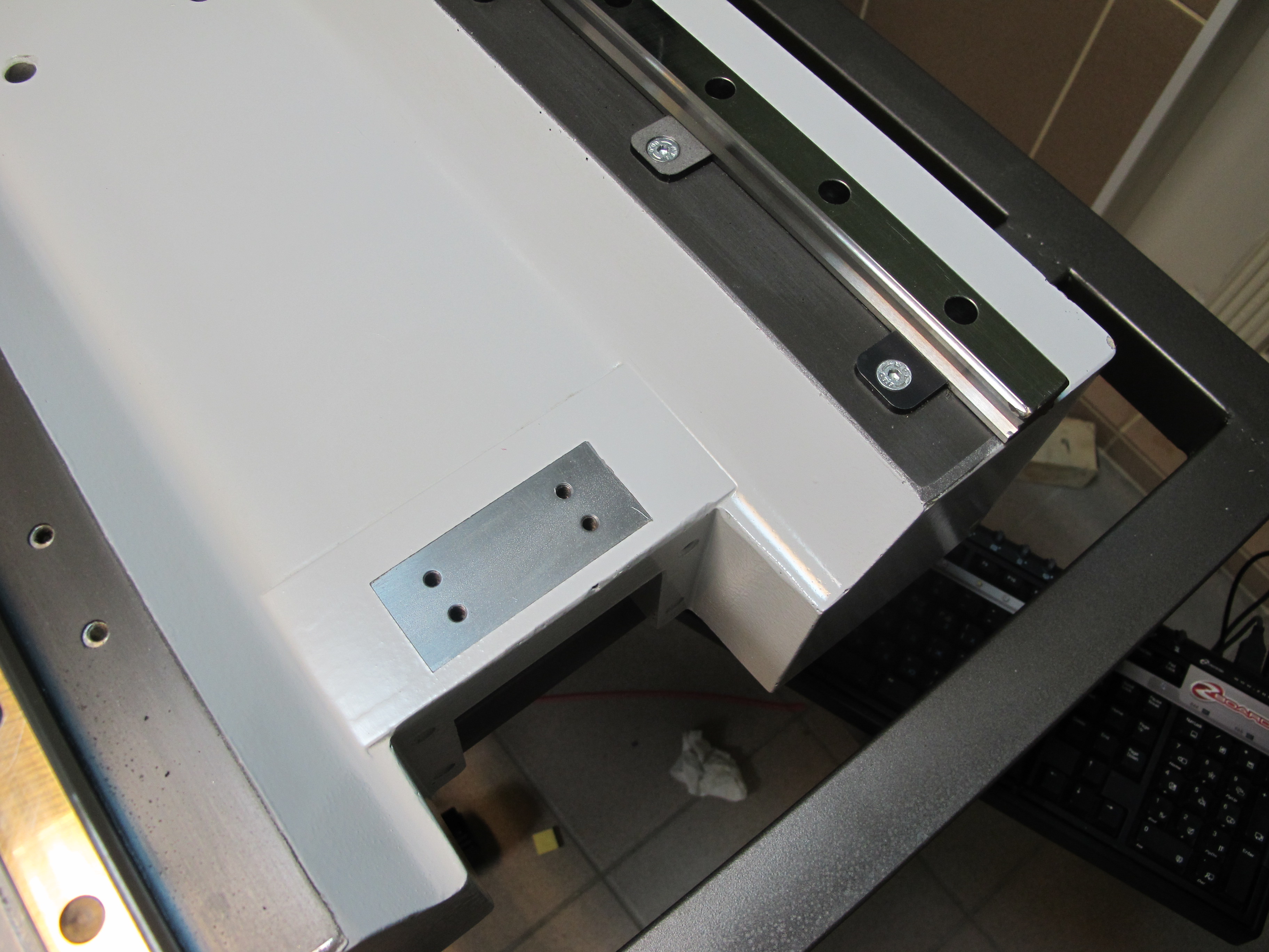

Эх уже поздно , в обед собрали и скрутили.
Снизу может подлезу под станину, но фотка выйдет не айс.

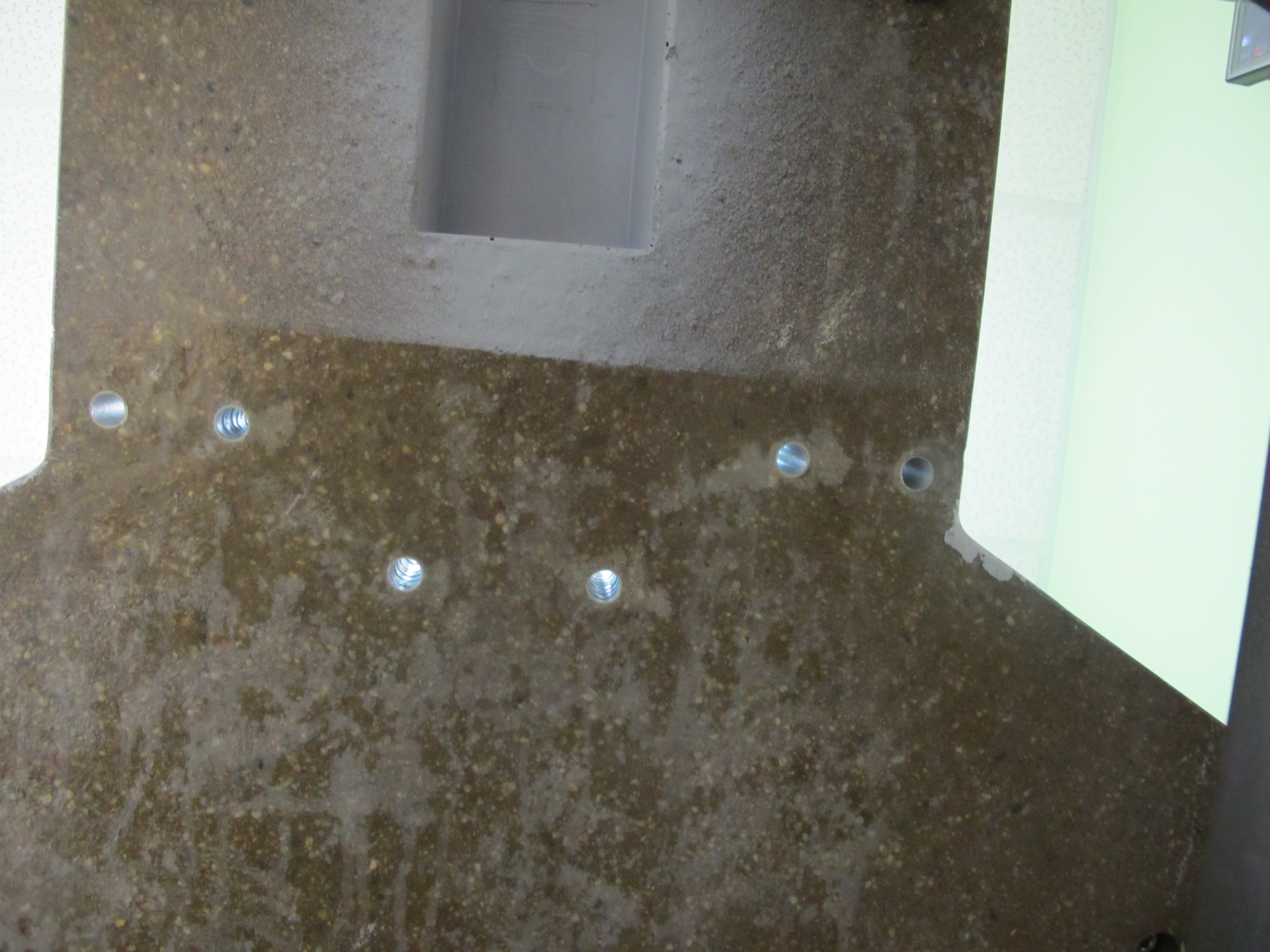

По стыку портала, на основании прямоугольная выемка со скошенными во внутрь краями.
Эта выемка как бы запалирована, материал типа смолы , могу ошибаться.
На самих ногах ответная часть сделана из метала, пластина тоже со скошенными краями и
очень гладкая. Входит в этот конус довольно плотно.
Вчера когда разбирали , то верхушку отрывали с помощью домкрата.
Рельсы уже стояли и как впрочем и всё остальное.

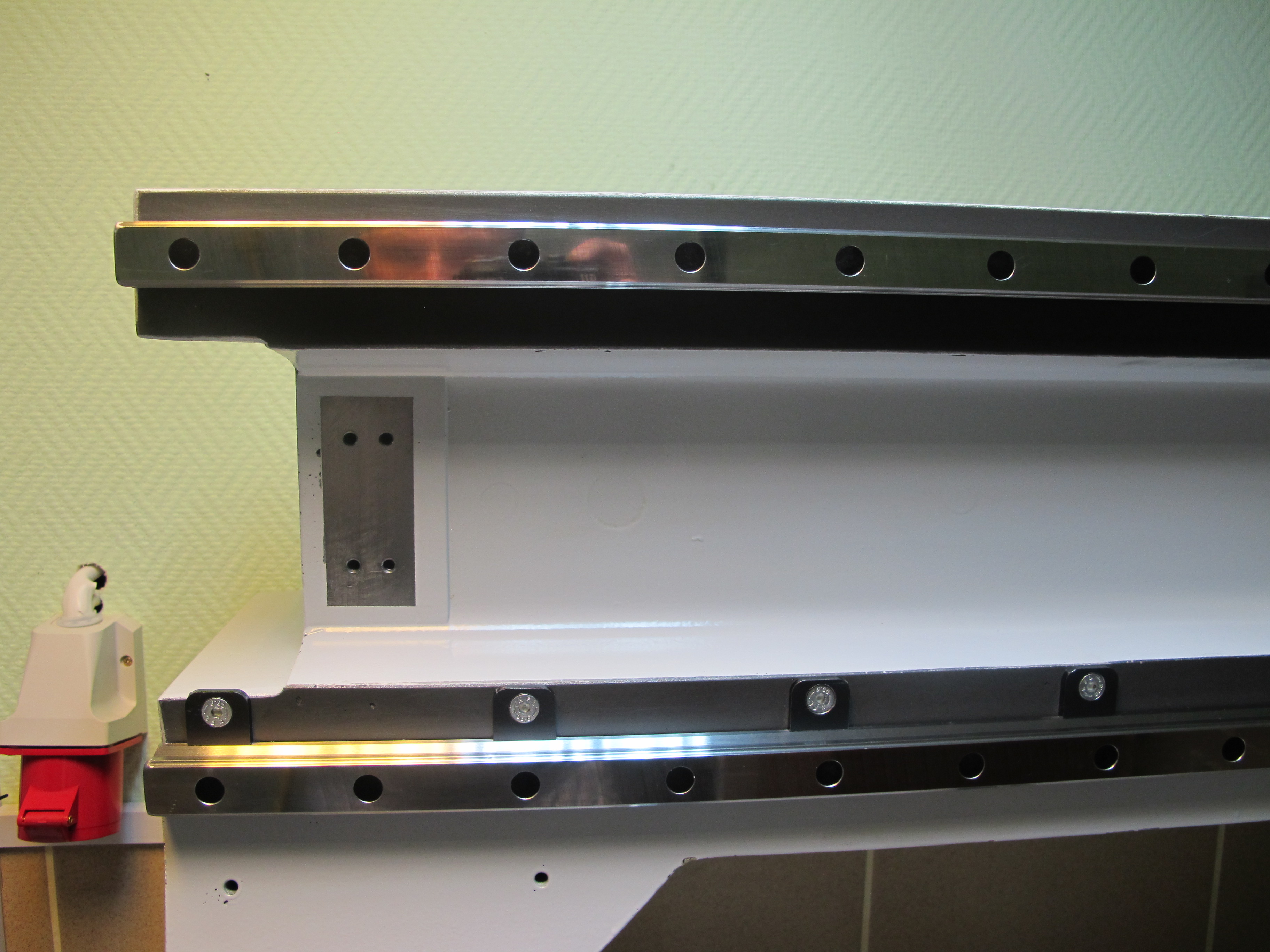

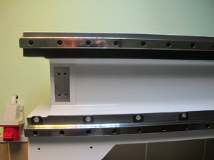

а если не сложно сфоткай в фас и профил собранный и с зади.

nik1 писал(а):Станина из полимергранита, кажись так называется
А под рельсами закладные стальные видимо установлены, вроде из фото видно?
Посмотрел поближе - вроде уже и не видно закладных... Внесите ясность :D Важно понять конструкцию. Тож такой хочу.

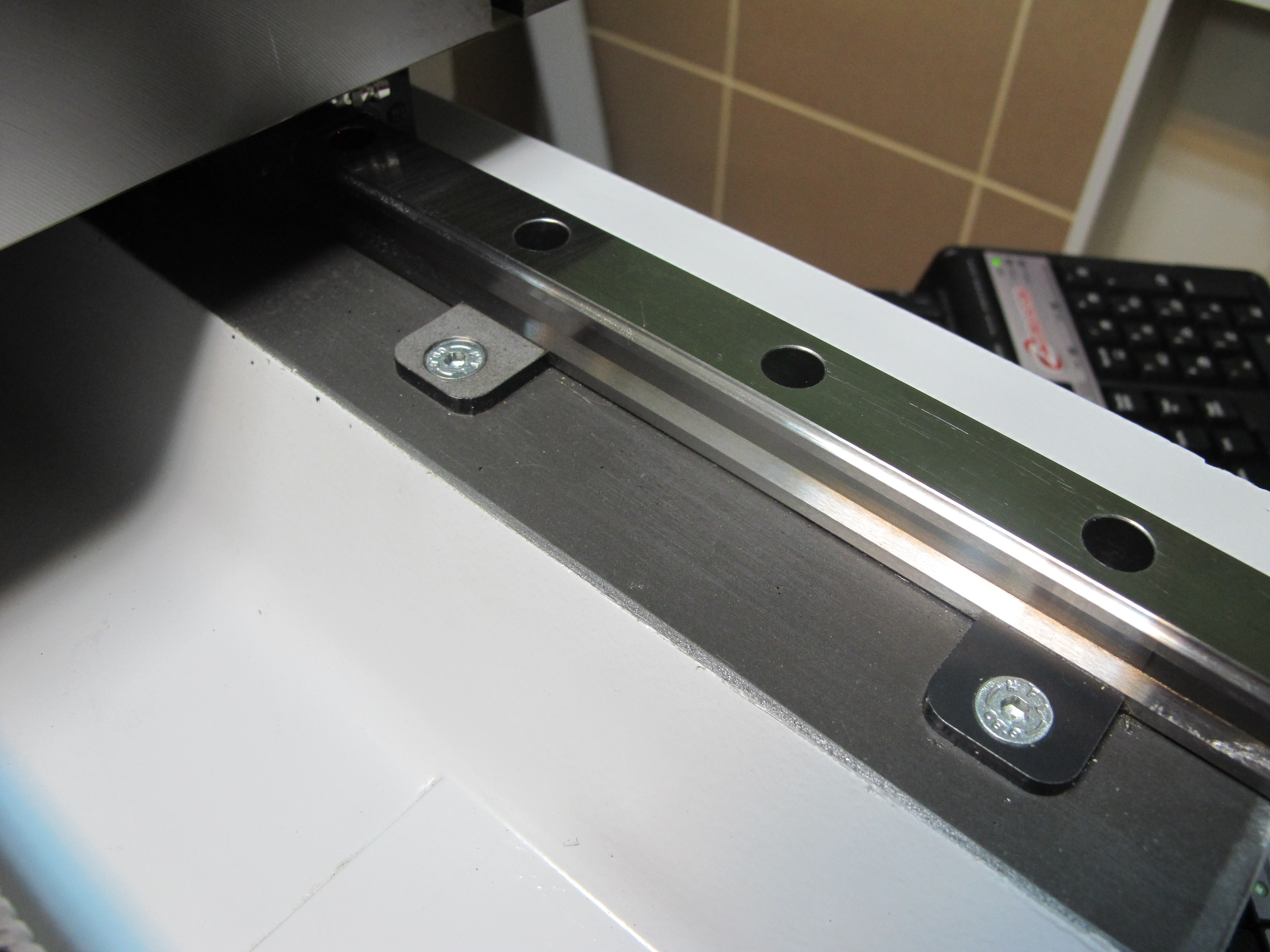

Закладные железные под все детальки, под опоры , рельсы , под крепёж и даже под датчики.
Железные площадки тока под ответственные детали, типа под рельсы, опоры швп и опоры портала
Сфоткать могу , тока сзади не особо выйдет, близко стена
Походу под рельсами смола, а железка ниже на 2 мм
Но сложно увидеть , не ручаюсь.

nik1 писал(а):По стыку портала, на основании прямоугольная выемка со скошенными во внутрь краями.
С конусом все понятно, вот решение с прокладкой очень интересно. Томас, конечно не колется.. )))
Ладно, будем пробовать.
Ого! А станина, похоже, снаружи шпаклевана и окрашена, я другое предполагал. ))

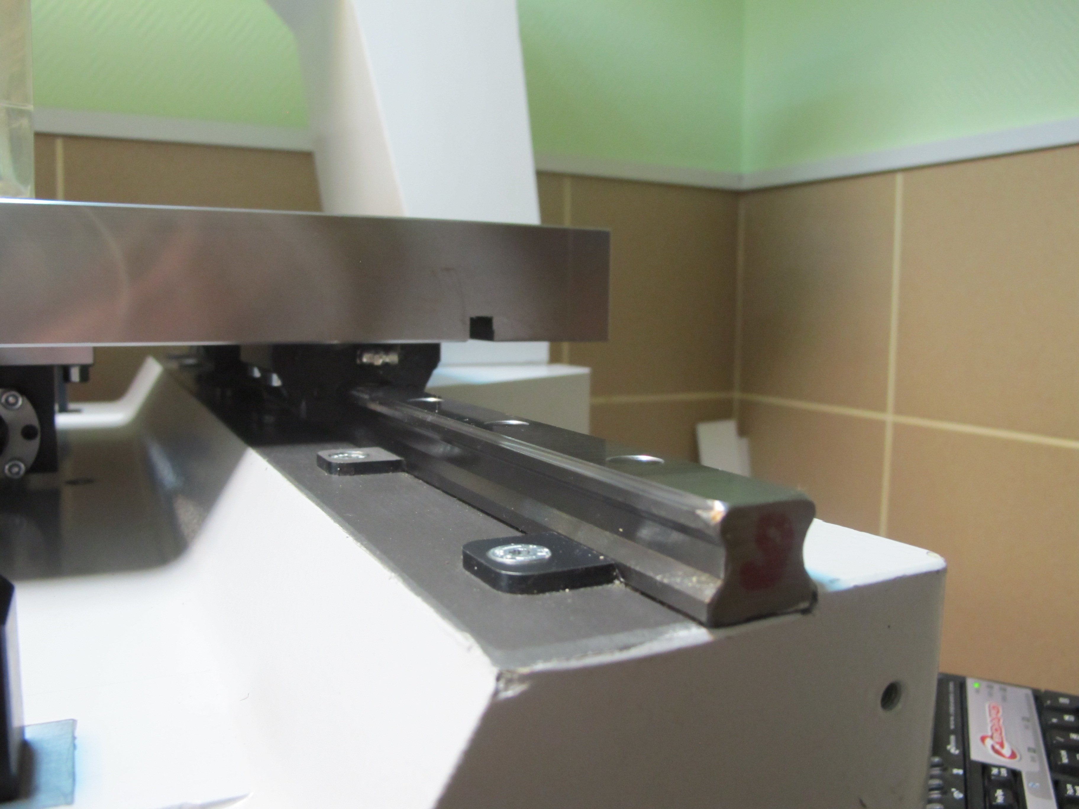

Ник, спасибо за фотки! Кое-что проясняется. Если не надоел - можно попросить еще крупно сфоткать прижимы рельсов? Чисто визуально - они лежат на плоскости закладной или утоплены в проточки? Пытаюсь понять какая схема поджима используется.
Прижимы лежат в плоскости рельс, не утоплены.

nik1, а прижимы только винтами и прикручены? винт как бы не дает возможность устранить осевой люфт - конический штифт надо по хорошему.
зы тему обязательно всю перечитаю т.к. есть интересные моменты судя по окончанию
нікому нічого не нав'язую.
Михаил, там походу шляпка конусная или типа того.
Думаю с прижимом должно быть нормально, вряд ли Томас про это не знает
В любом случае время покажет как он будет работать.
