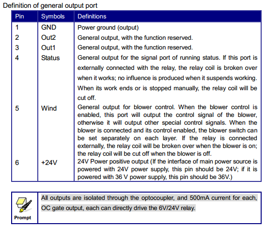

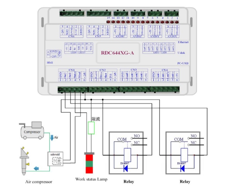

Всем доброго времени суток. Нужна помощь. Прошу прощения что влез в чужую тему.
Не могу разобраться в схеме подключения к контролеру ruida rdc6442g автоматической подачи воздуха. (Надоело постоянно кран открывать)
Из схемы видно, что соленоид подключается к выходам +24V и wind т.е. при подаче электрического напряжения происходит открывание канала (то есть обеспечивается проход рабочего потока). Если напряжение не подаётся, то клапан остаётся в положении, перекрывающим проход. Или он работает по-другому?
Дело в том, что у меня при включении станка происходит открытия клапана, он постоянно открыт и не закрывается т.е. на выходе постоянно 24V.
И еще вопрос может ли подключить к контролеру 24 вольта - соленоид 12 вольт 11 ват? Что может сгореть Контролер или соленоид?

Ставится релюшка маленькая и уже через нее пускается электроклапан. По идее, на выходе Руиды оптопара. Ее можно нагрузить максимум на 20-30 мА. Дальше она просто крякнет. Так что даже релюшку не всякую можно подключить. Нужно искать на небольшой ток катушки или подключать через резистор, лишь бы срабатывала уверенно. Если ты УЖЕ подключил свой "соленоид" - ну чё, иди ищи оптопару. Видимо по этому он у тебя и включен непрерывно. Хотя, возможно, огорчаться рано. Нужно проверить в настройках Руиды что стоит по поводу включения наддува. Может, оно софтово включено на постоянку?
У мну вообще в качестве клапана стоит входной от стиралки с катушкой на 220В.
P.S. Кстати, глянул в докалку на Руиду, а там указан максимальный ток выхода аж 500 мА. Что-то как-то не верится. Обычно на такие низкоскоростные выходы ставится всякое дешманство вроде 817. А у них по даташиту ток колектора 50 мА. Или я брякнул что-то не то или киты расщедрились и воткнули туда довольно мощные оптроны. Но в это я не верю. Скорее даже допущу, что в мануале указано "ток 500 мА на каждый выход", а должно быть "500 мА на все выходы". Однако в любом случае промежуточное реле нужно ставить.

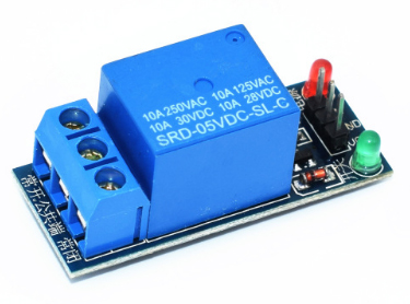

удобнее всего интерфейсные релюшки ставить,типа вот такихИзображение у них ток потребления очень низкий....

оно удобнее всего, если шкаф с мозгами уже весь на DIN рейках) иначе эти штуковины размещать категорически неудобно.
ну и стОят они сравнительно негуманно. Даже готовые модульки типа таких - https://www.aliexpress.com/item/Free-Sh ... 86692.html - значительно дешевше.

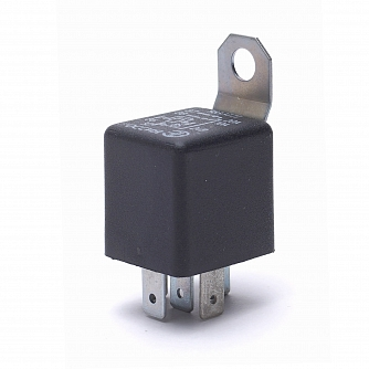

А что если поставить автомобильное реле 24V 20/10А 983.3777, кто-нибудь ставил? Может, кто знает на сколько мА у нее катушка. Измерил реле на 12V 140мА.

niksooon
Сообщения: 2008
Репутация: 1207
Откуда: Кашира
Re: Лазерный резак 40W по тонкой фанере 1000x700
Сообщение niksooon »
пост за номером 808 перечитайте еще раз , там выдержку из мануала по поводу нагрузочной способности выходов контроллера вполне доходчиво разъяснили........
лучше поищите релюхи с минимальным потребляемым током ,чтоб выходам контроллера не поплохело..........
Сообщение arkhnchul »
автомобильные туда ставить это весьма перебор.

АнтонY писал(а): И еще вопрос может ли подключить к контролеру 24 вольта - соленоид 12 вольт 11 ват? Что может сгореть Контролер или соленоид?
Если верить мануалу, выход управления имеет 0.5 А нагрузочной способности. Соленоид "12 вольт 11 ват" будет потреблять 0.92 ампера в номинальном режиме и 1.84 при питании 24 вольта. Так что, сгорит всё. Синим пламенем.
Andy52280 писал(а):По идее, на выходе Руиды оптопара.
Можно поинтересоваться, зачем опторазвязка нужна для управления соленоидом? А тем более оптопара, которая для этого совсем не предназначена.
Andy52280 писал(а):я брякнул что-то не то
Andy52280
Сообщения: 811
Репутация: 188
Откуда: Тульская область
Сообщение Andy52280 »
Чтобы добрые самаритяне, использующие в станке 2-3 разных БП на разные напряжения, не спалили нежную душу микроконтроллера. И не задавали потом странных вопросов: "А чё? Ну засунул, а оно вон чё! А чёй-та она эта вот, не мигаить ваще?"

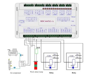

Ну тогда можно и 12 вольт реле туда примайстрючить. Даташит я то до этого не читал. :hehehe:
Для внедрения реле нам понадобятся: само реле, изолированный источник 12 вольт, защитный диод типа IN4007, чтоб не пожечь выход контроллера. Тогда можно и клапан 12-ти вольтовый туда-же в кучу.
Если вопрошающего такой вариант не смущает - могу накидать схемку подключения.

Сообщение Terminator »
http://ali.ski/hF9MZ - вот такой модуль у меня стоит
