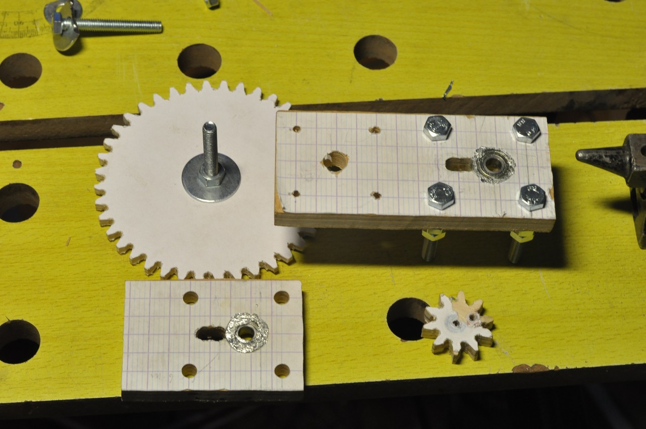

Вот фотка составных частей корпуса экструдера:
Корпус экструдера для самодельного 3д принтера.JPG (6445 просмотров) <a class='original' href='./download/file.php?id=1313&mode=view' target=_blank>Загрузить оригинал (200.9 КБ)</a>
На фанере наклеена клетчатая бумага, чтобы было удобнее размечать. И почему я раньше об этом не догадался. Сэкономил бы кучу сил, да и детали точнее выходят.
Корпус будет сделан из фанеры 10мм. Самое сложное было установить подшипники на под ось. В итоге купил перьевое сверло 16мм (блин есть сверла 14 и 16мм, а 15, как мои подшипники - нет). Подшипники запрессовал при помощи многих слоев алюминиевой фольги.
Есть еще проблема с прижимным подшипником, точнее с его осью. Ее нужно закрепить вплотную к оси с ведущей шестерней, что создает проблемы. Я уже подумываю использовать для целей прижима более большой подшипник...
Сегодня купил недостающие детальки, буду продолжать собирать :cheesy:

Re: Пласт автомат своими руками
Сообщение V0id »
root писал(а):блин есть сверла 14 и 16мм, а 15, как мои подшипники - нет
"На первом уроке сделаем из напильника и большой отвертки маленькую отвертку ..."(с)КВН
С перьевыми сверлами тотже фокус.
Сообщение RN3AOH »
root писал(а):А есть фото гайки? Там выпуклость у самого сопла есть, или просто ровная поверхность?
Фотки нету. А выпуклость есть. Мы обнаружили, среди прочего, что слишком большое по нижней плоскости сопло перегревает тонкие печатаемые стенки и они от этого плывут, а слишком маленькое -- не разглаживает как следует. Оптимален выступ диаметром около 2мм.
А ось прижимного подшипника у нас во всех конструкциях короткая и засунута между двумя остальными подшипниками, так что они все одинаковые.

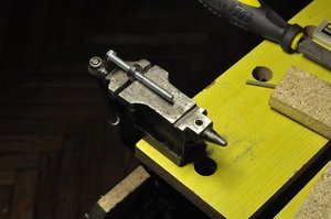

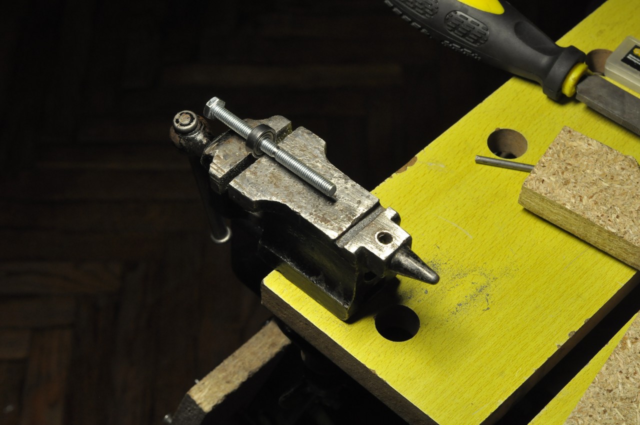

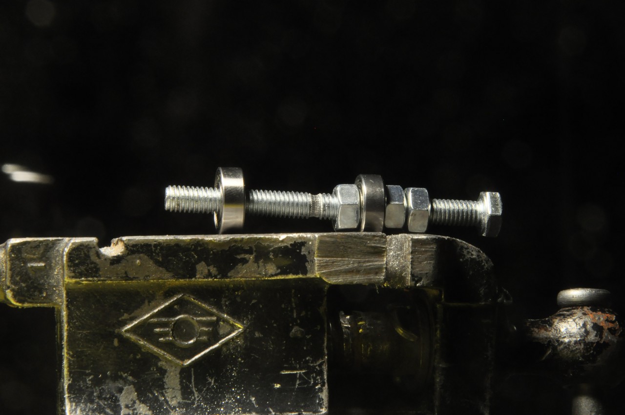

Делаю ведущий вал примерно так: http://reprap.org/wiki/Geared_Nema17_Extruder
Придумал более простую конструкцию для нарезания резьбы поперек болта. Просто зажимаем подшипник в тисках и вставляем туда болт.
Болт можно фиксировать гайками в подшипнике.
микротокара из тисков и подшипника .JPG (6440 просмотров) <a class='original' href='./download/file.php?id=1316&mode=view' target=_blank>Загрузить оригинал (207.61 КБ)</a>
Нарезать резьбу при наличии шуруповерта, двух подшипником и тисков оказалось достаточно просто. На все 5 минут.
ведущий вал самодельного 3д принтера.jpg (6438 просмотров) <a class='original' href='./download/file.php?id=1317&mode=view' target=_blank>Загрузить оригинал (154.04 КБ)</a>
