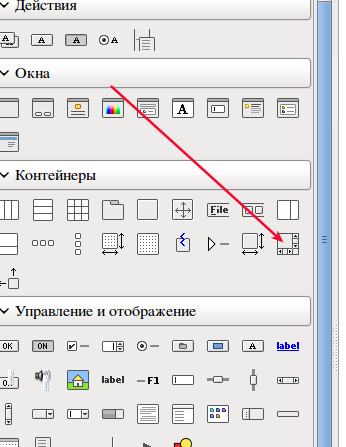

Сообщения: 8340
Репутация: 1589
Re: [WIKI] Работа с центроискателем
Сообщение nkp »
verser писал(а):Осталось найти как скролить.
так не подойдет?:
verser
Сообщения: 1903
Репутация: 1282
Откуда: Тбилиси
Сообщение verser »
nkp писал(а):так не подойдет?:
Куда я вообще смотрел? :hehehe:
