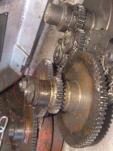

если вставлять что-то между шестернями в коробке гитары, то оси, на которых сидят шестерни выгибает так, что стращно становится - как бы не погнуло там все. А в коробку шпинделя совать что-то совсем мало желания. Буду пытаться "инерционным" методом.
Hanter писал(а): на 16у04п проблем конечно не имел, но на фрезерных шестерни сыпятся сами по себе...
Алексей. А как откручивали шестерни? Блокировали как-то от проворота?

Сообщения: 22776
Re: Мой 16У04П
mhael писал(а):А как откручивали шестерни? Блокировали как-то от проворота?
Шестерни же обычно на шпонке сидят... + стопорные гайки могут быть.
Мы когла вал разбирали - в шестерни деревяху и через медный пруток молоточком по гайке (но это у нас ключа не было)

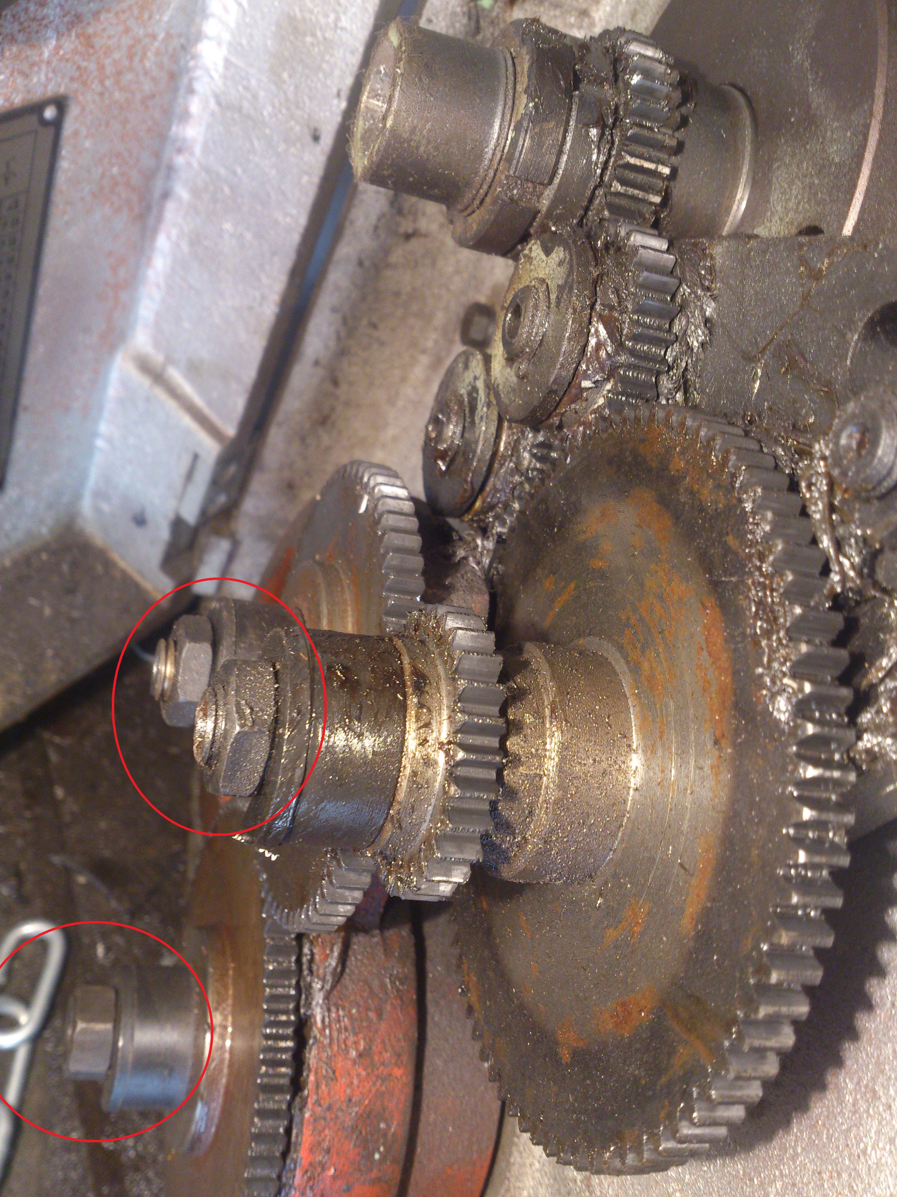

мне вот эти гайки надо открутить (обвел кружочком). У меня была идея - зафиксировать суппорт, включить маточную гайку и попробовать открутить гайки. Что скажете? Не порвет гайку маточную? Или лучше её так не насиловать?

Сообщения: 8408
Re: Мой 16У04П
Может взяться за круглую часть газовым ключём? , там же не рабочая поверхность , особо не попортишь поверхность
Сообщения: 21923
Re: Мой 16У04П
Не надо портить газовым ключём. Если нет специального стопора для шестерёнок, то вставляй между ними ещё одну шестерёнку или твёрдую деревяшку и откручивай, но без ударов. Не ты первый, не ты последний. :)

значит будем еще раз пробовать стопорить деревяхой.
Сообщения: 8408
Re: Мой 16У04П
Почему сразу портить? Можно сделать аккуратно
Сообщения: 5414
Re: Мой 16У04П
медяшку между зубьями и вперед.. ее до конца откручивать насколько я помню не нада - там отпустить нада и шайба с прорезью вынется... у себя откручивал их тока когда станок перебирал. всеравно сменных шестерен небыло. а станок с завода настроен на резьбу с шагом 0,75мм... мне просто повезло - она у меня основная :)

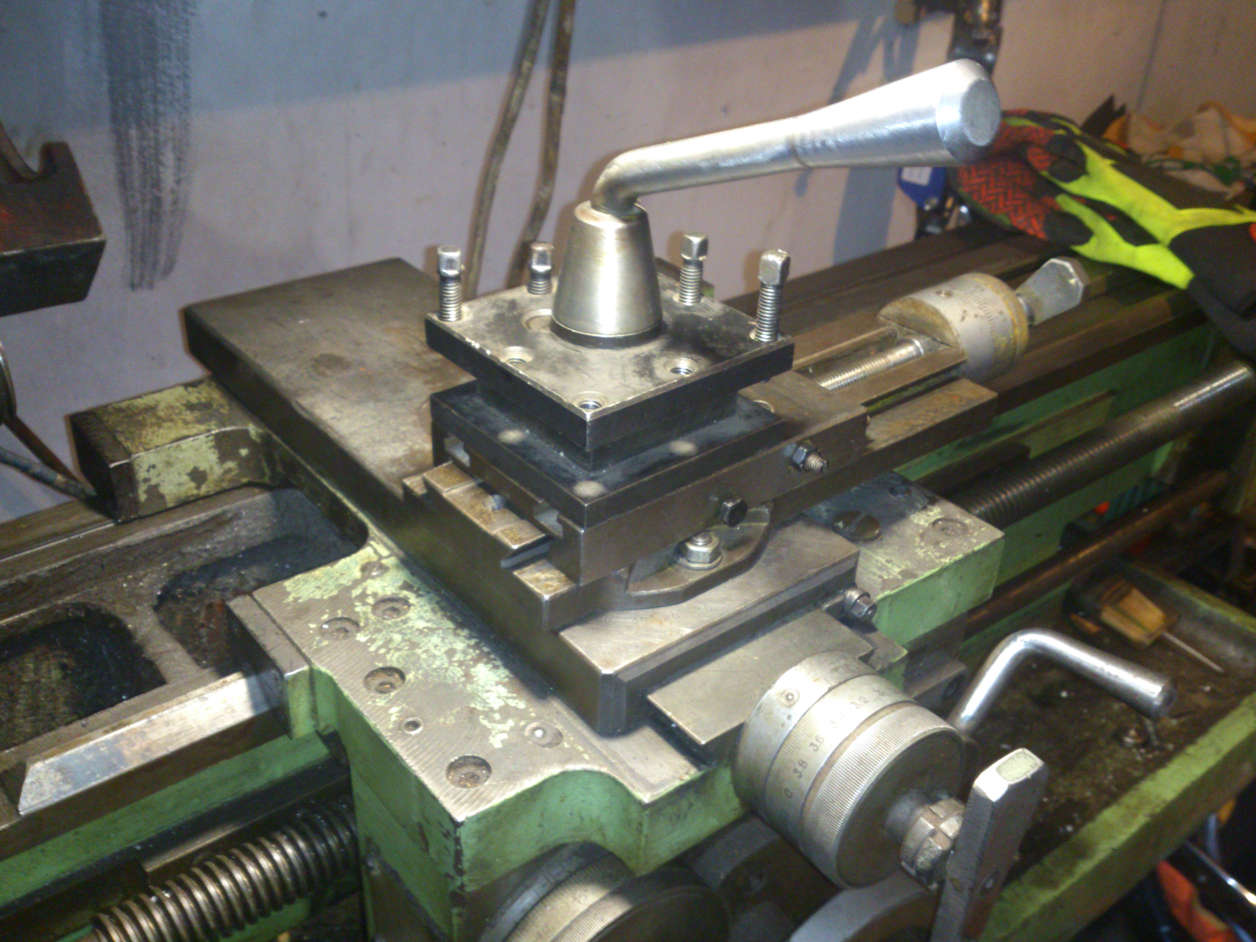

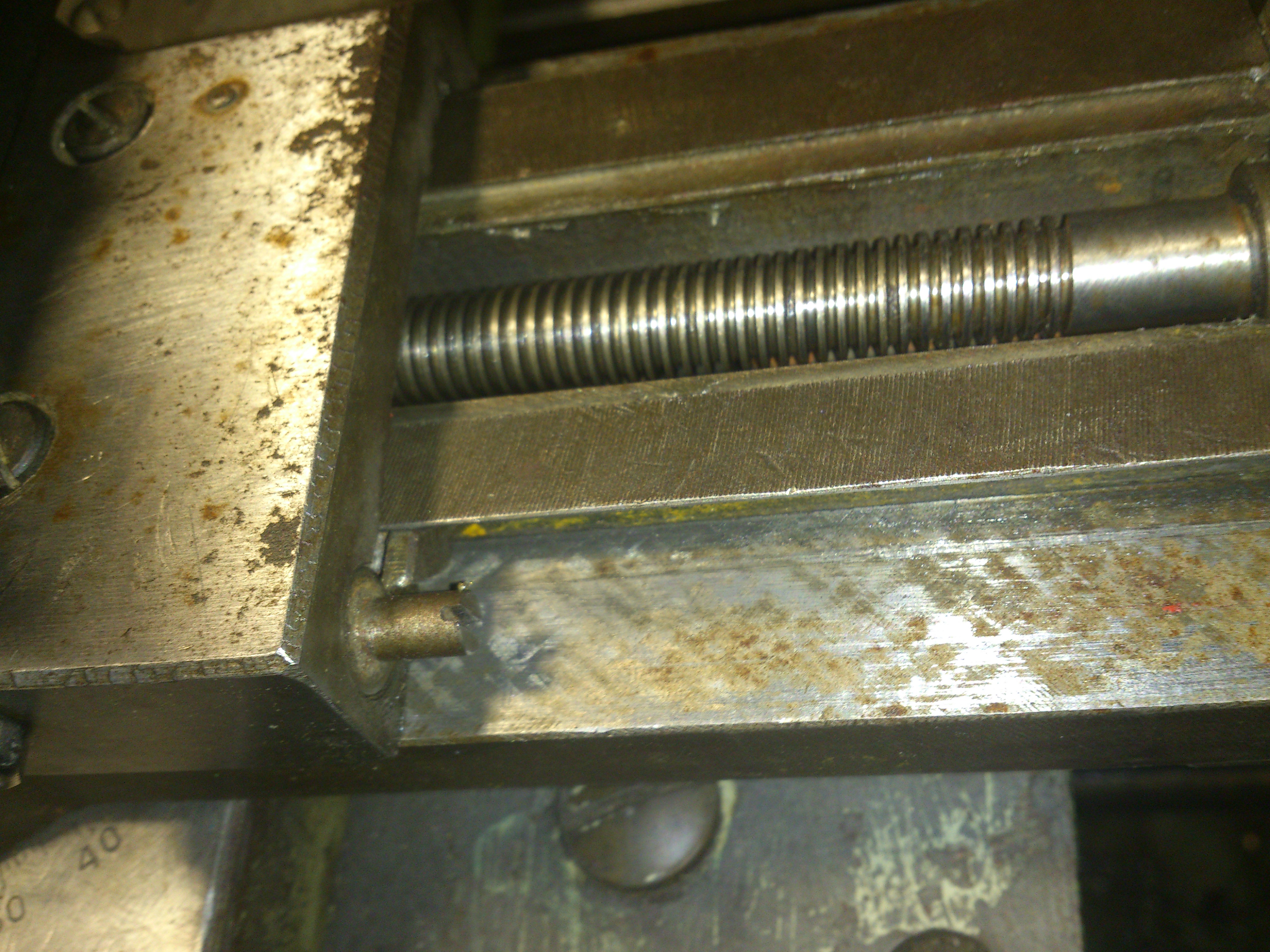

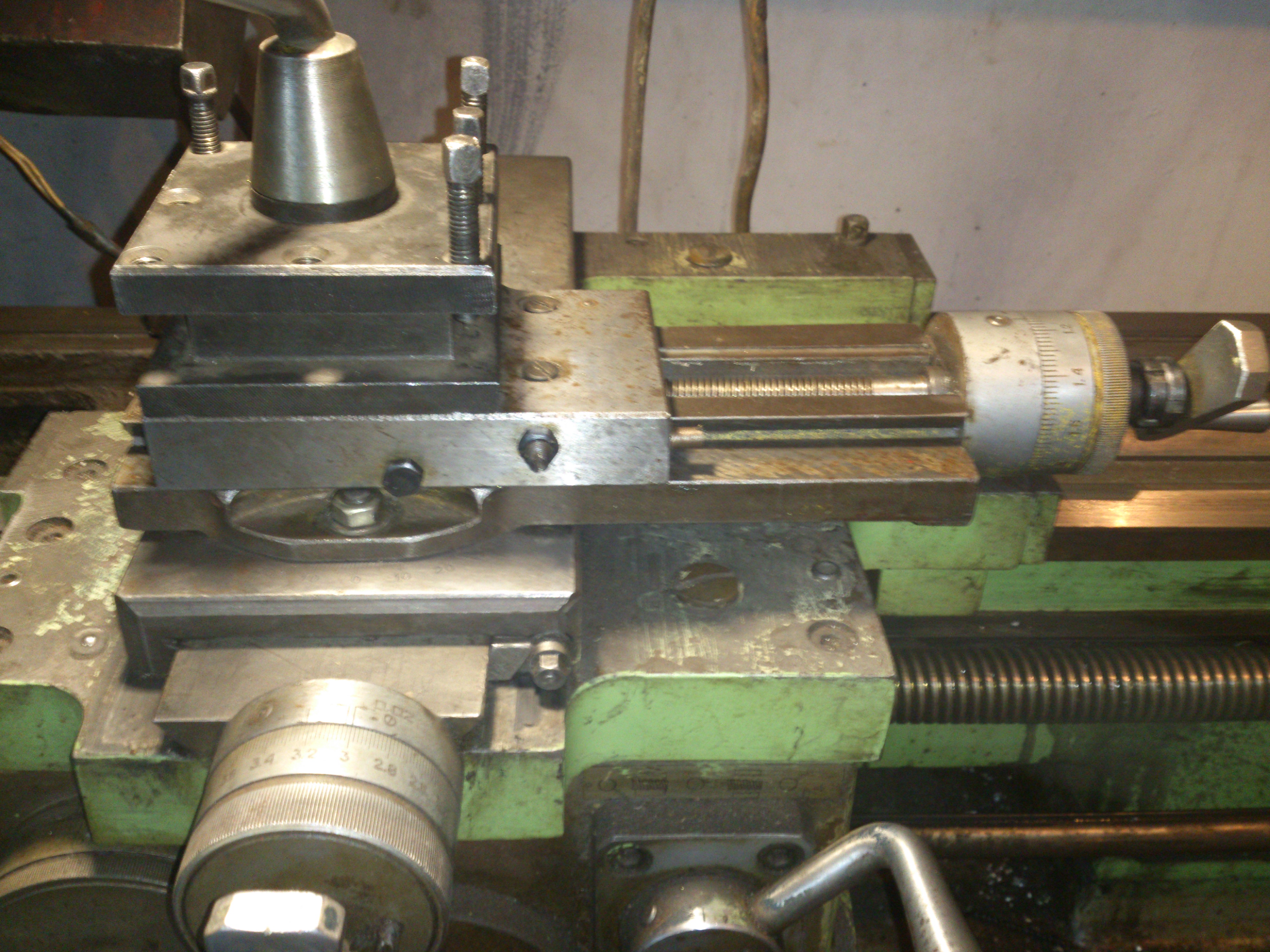

Немного терпения, удачи и еще столько же денег и вот...
DSC_4136.jpg (5385 просмотров) <a class='original' href='./download/file.php?id=53414&mode=view' target=_blank>Загрузить оригинал (2.22 МБ)</a>
DSC_4132.jpg (5385 просмотров) <a class='original' href='./download/file.php?id=53415&mode=view' target=_blank>Загрузить оригинал (2.55 МБ)</a>
Малая продольная от 16Т04А, но села как родная. Состояние вроде приличное, на ластах почти не стертое шабрение. Надо только промыть от засохшей смазки, пыли и немного ржи.

Сообщения: 5414
Re: Мой 16У04П
а тебе быстросменка на него на нада ? :)

Hanter писал(а):а тебе быстросменка на него на нада ?
Честно сказать - искал подходящий вариант. Есть предложение?
Сообщения: 5414
Re: Мой 16У04П
а то... :) счас в личку напишу..

Алексей подсобил с быстросменкой с несколькими картриджами. Еще хочу заказать дополнительные картриджи, но в работе пока не пробовал - семья требует бОльшего моего внимания, в гараж не пускают :)
