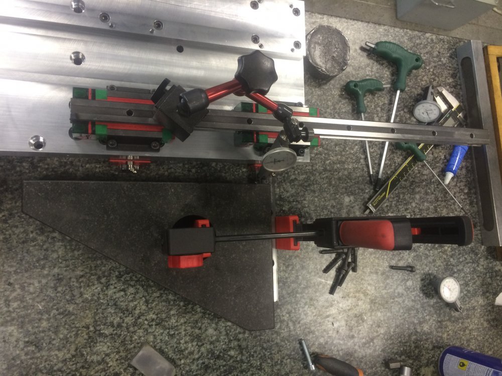

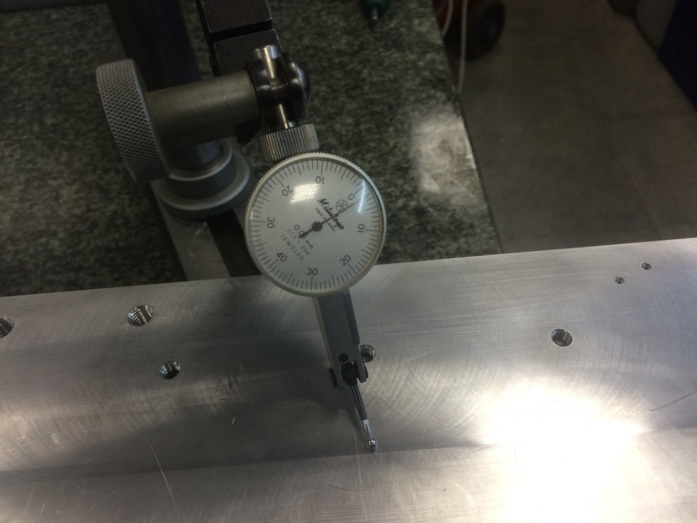

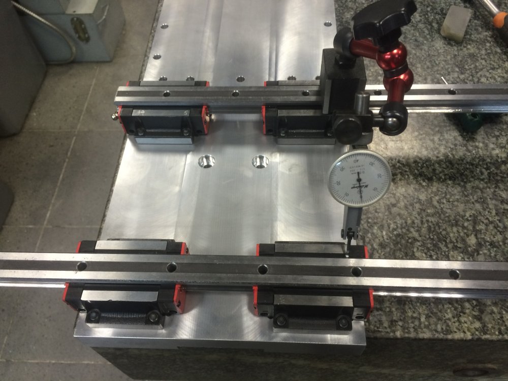

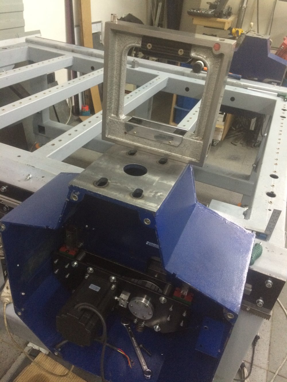

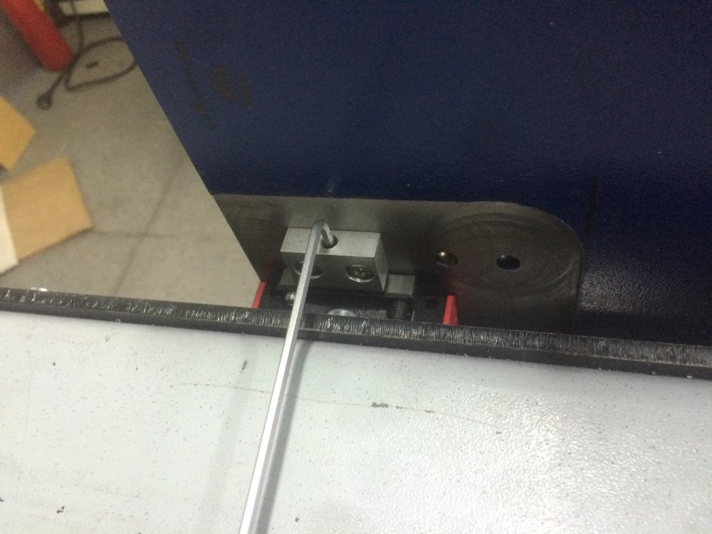

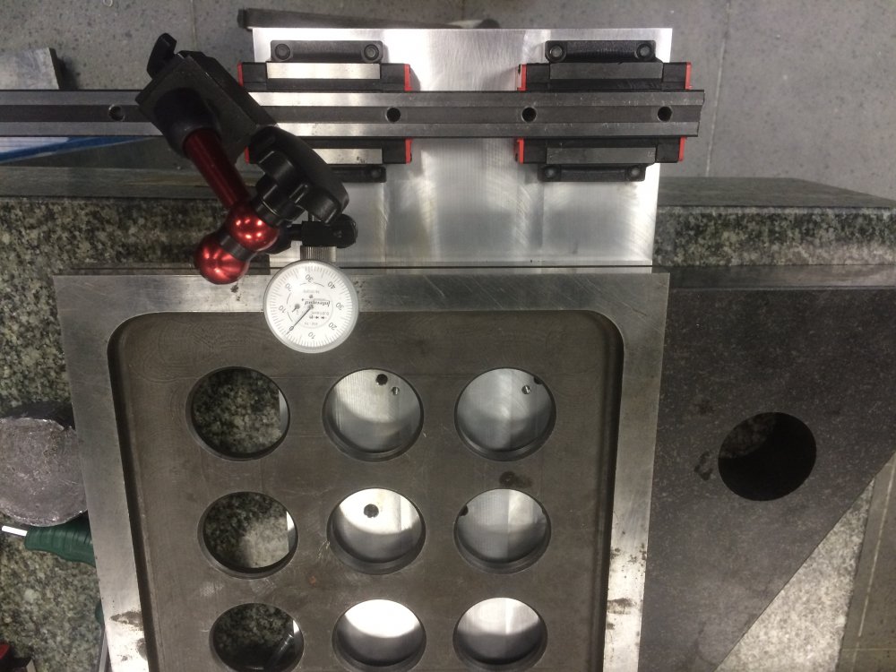

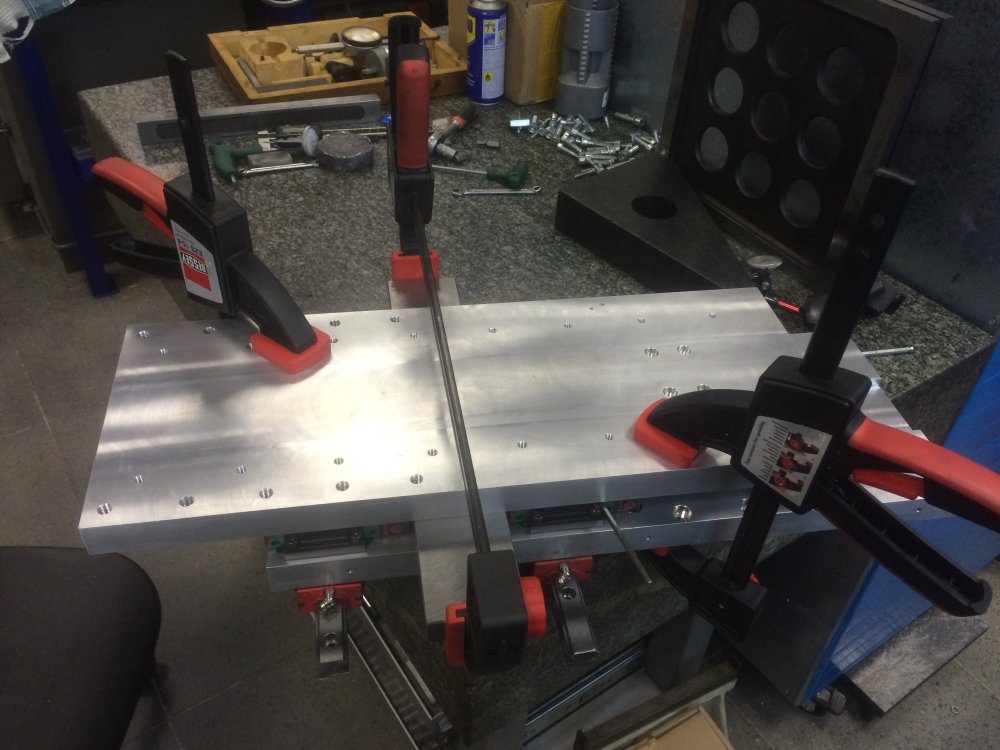

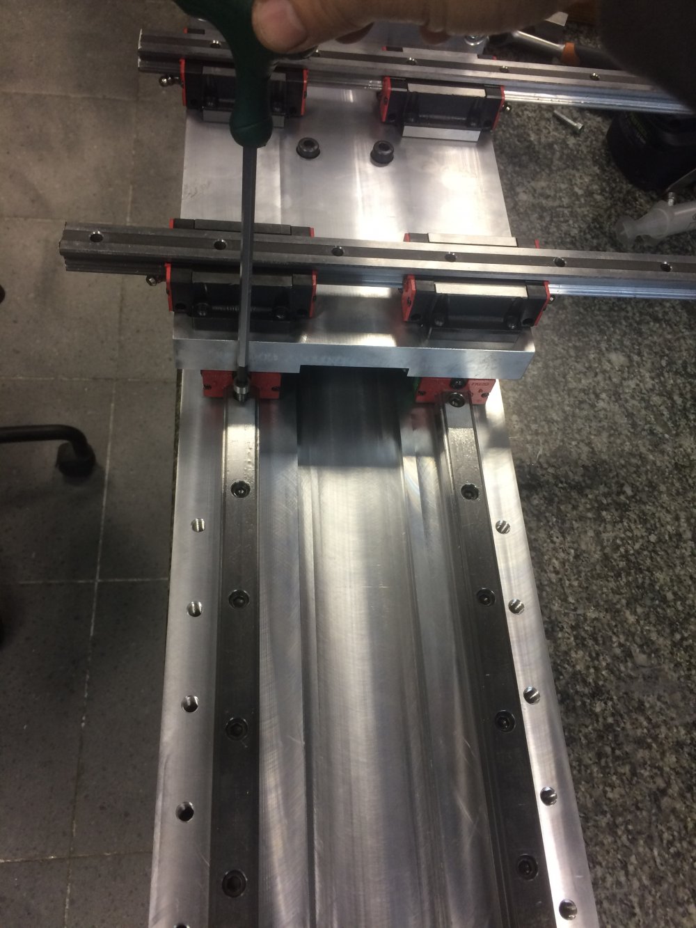

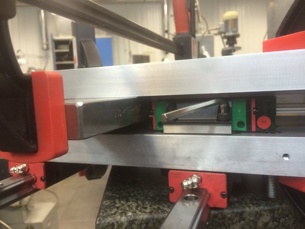

Ось Z
Каретки в моем варианте реализации оси Z установлены друг напротив друга. Это дает дополнительную жесткость конструкции, но резко усложняет сборку.
Устанавливаем первую пару кареток оси Y, взяв за базу торец плиты.
2016-01-15 19.53.01_1000x750.jpg (3329 просмотров) <a class='original' href='./download/file.php?id=69183&mode=view' target=_blank>Загрузить оригинал (125.73 КБ)</a>
Устанавливаем вторую каретку оси Y, базируясь относительно первой.
2016-01-15 20.22.50_1000x750.jpg (3329 просмотров) <a class='original' href='./download/file.php?id=69184&mode=view' target=_blank>Загрузить оригинал (116.45 КБ)</a>
Перпендикулярно первоначально установленным кареткам оси Y монтируем каретки оси Z, контролируя перпендикулярность по поверочному угольнику.
2016-01-15 21.02.05_1000x750.jpg (3329 просмотров) <a class='original' href='./download/file.php?id=69185&mode=view' target=_blank>Загрузить оригинал (144.66 КБ)</a>
Вторую пару кареток оси Z крепим свободно.
2016-01-15 21.37.30_1000x750.jpg (3329 просмотров) <a class='original' href='./download/file.php?id=69186&mode=view' target=_blank>Загрузить оригинал (100.27 КБ)</a>

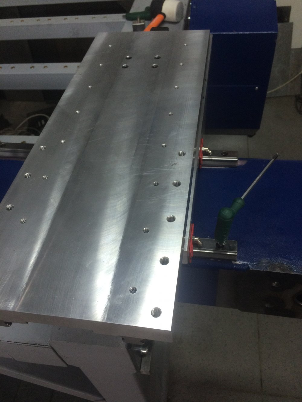

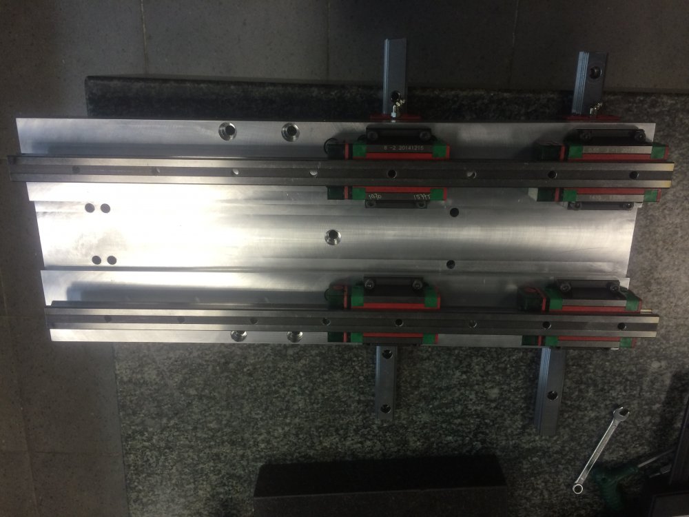

Устанавливаем сверху плиту шпинделя с проточенным на ней направляющими уступами для рельс.
Рельсы прижимаем к уступам и затягиваем вторую пару кареток.
2016-01-15 21.44.11_1000x750.jpg (3329 просмотров) <a class='original' href='./download/file.php?id=69187&mode=view' target=_blank>Загрузить оригинал (108.28 КБ)</a>
2016-01-15 21.44.35_1000x750.jpg (3329 просмотров) <a class='original' href='./download/file.php?id=69188&mode=view' target=_blank>Загрузить оригинал (95.55 КБ)</a>
Постепенно, сдвигая каретки крепим рельсы к плите шпинделя.
2016-01-16 10.54.52_1000x1333.jpg (3329 просмотров) <a class='original' href='./download/file.php?id=69189&mode=view' target=_blank>Загрузить оригинал (181.25 КБ)</a>

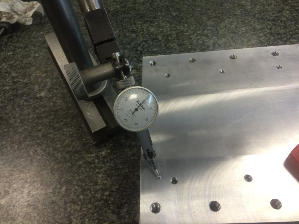

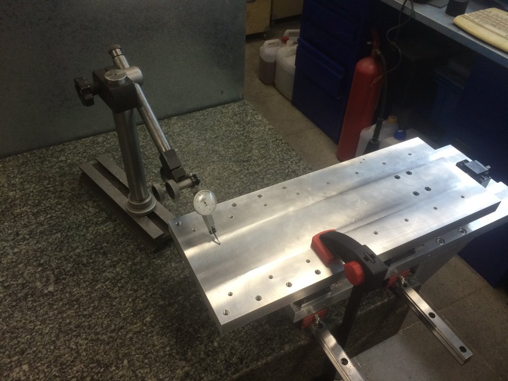

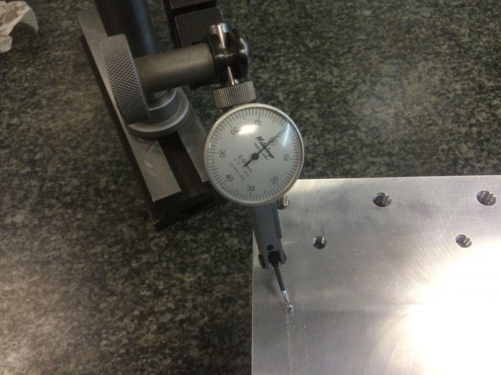

Финальная сборка и контроль плоскости.
2016-01-16 11.50.48_1000x750.jpg (3329 просмотров) <a class='original' href='./download/file.php?id=69190&mode=view' target=_blank>Загрузить оригинал (116.61 КБ)</a>
2016-01-16 12.03.27_1000x750.jpg (3329 просмотров) <a class='original' href='./download/file.php?id=69191&mode=view' target=_blank>Загрузить оригинал (77.31 КБ)</a>
2016-01-16 12.03.44_1000x750.jpg (3329 просмотров) <a class='original' href='./download/file.php?id=69192&mode=view' target=_blank>Загрузить оригинал (101.68 КБ)</a>
2016-01-16 12.04.05_1000x750.jpg (3329 просмотров) <a class='original' href='./download/file.php?id=69193&mode=view' target=_blank>Загрузить оригинал (104.48 КБ)</a>
Отклонения в пару соток по длинной части и их отсутствие в поперечной - неожиданно хороший результат для такого бутерброда.
Продолжение следует...

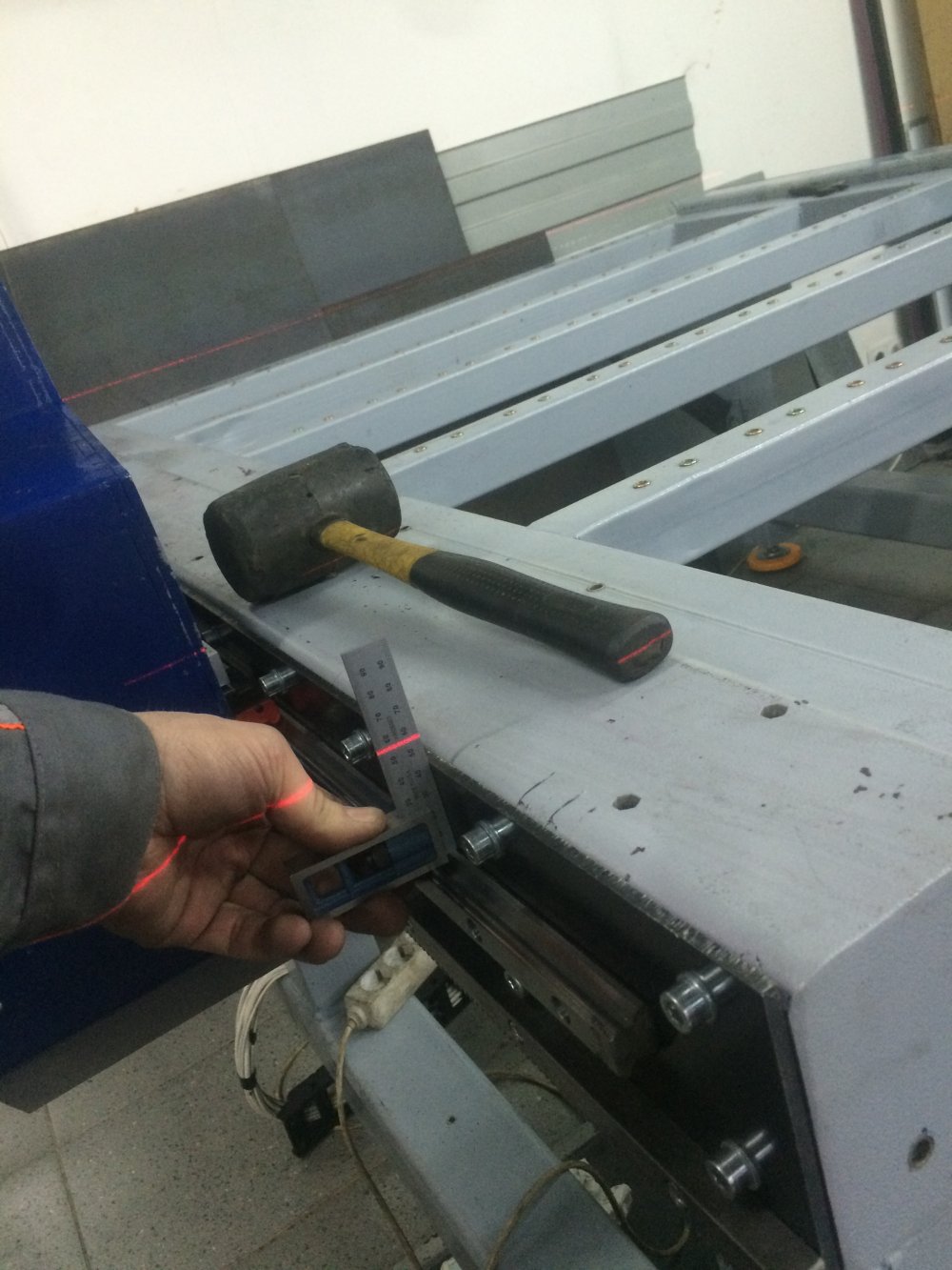

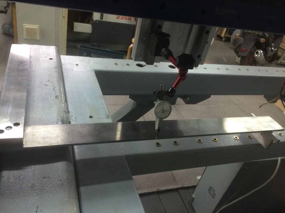

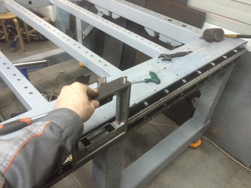

Ось X
Прежде чем выставлять рельсы оси X, безусловно, нужно выставить раму. Раму я выставлял по лазерному уровню.
Реальный разброс плоскости стола 2 мм.
Выставляю концы рельс по лазерному уровню. Думаю, погрешность где-то 0,3мм.
2016-01-16 14.54.53_1000x1333.jpg (3313 просмотров) <a class='original' href='./download/file.php?id=69197&mode=view' target=_blank>Загрузить оригинал (165.16 КБ)</a>

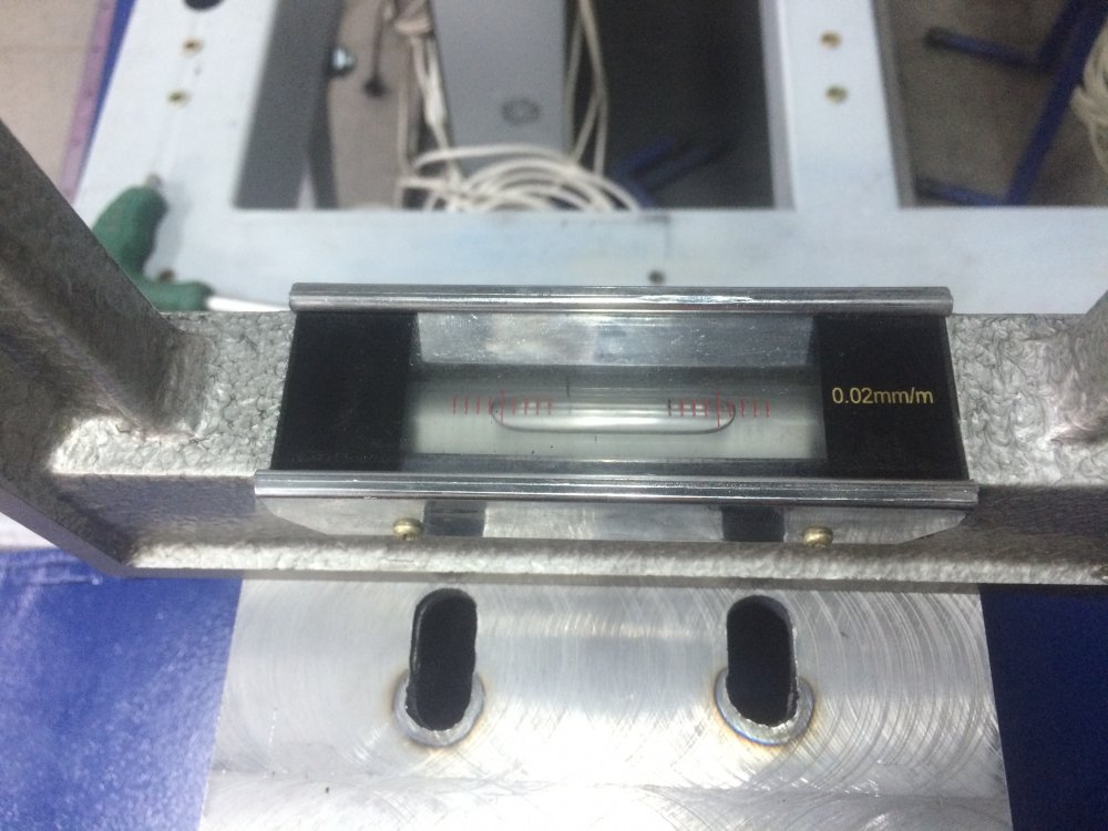

Дальше по станочному уровню с ценой деления 0,02мм на метр устанавливаю их в горизонт.
2016-01-16 14.40.19_1000x750.jpg (3313 просмотров) <a class='original' href='./download/file.php?id=69200&mode=view' target=_blank>Загрузить оригинал (125.9 КБ)</a>
Методику выставления параллельности (схождение/расхождение) описывал ранее.

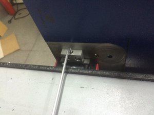

Далее выставляю в горизонт опорные площадки тумб.
2016-01-16 15.41.23_1000x1333.jpg (3313 просмотров) <a class='original' href='./download/file.php?id=69201&mode=view' target=_blank>Загрузить оригинал (165.58 КБ)</a>
2016-01-16 16.20.05_1000x1333.jpg (3313 просмотров) <a class='original' href='./download/file.php?id=69194&mode=view' target=_blank>Загрузить оригинал (200.49 КБ)</a>
2016-01-16 16.24.50_1000x750.jpg (3313 просмотров) <a class='original' href='./download/file.php?id=69195&mode=view' target=_blank>Загрузить оригинал (111.35 КБ)</a>
Регулировку осуществлял с помощью ранее установленных винтов, определяющих положение каретки.
2016-01-16 16.32.10_1000x750.jpg (3313 просмотров) <a class='original' href='./download/file.php?id=69196&mode=view' target=_blank>Загрузить оригинал (103.41 КБ)</a>

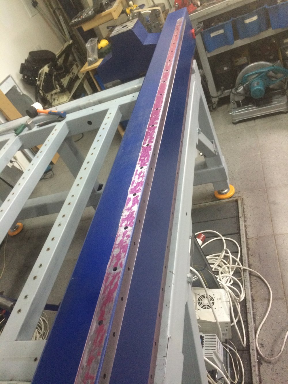

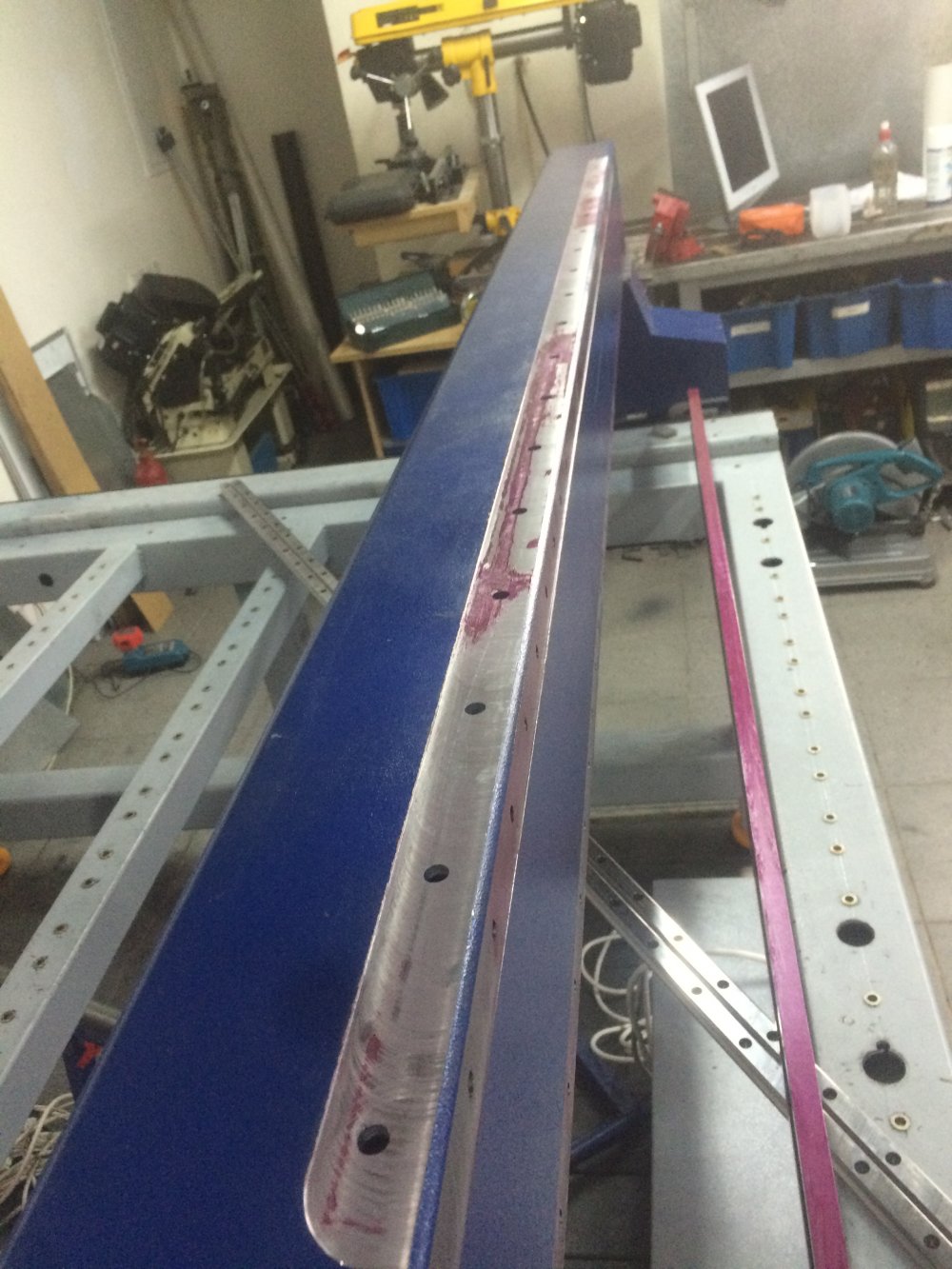

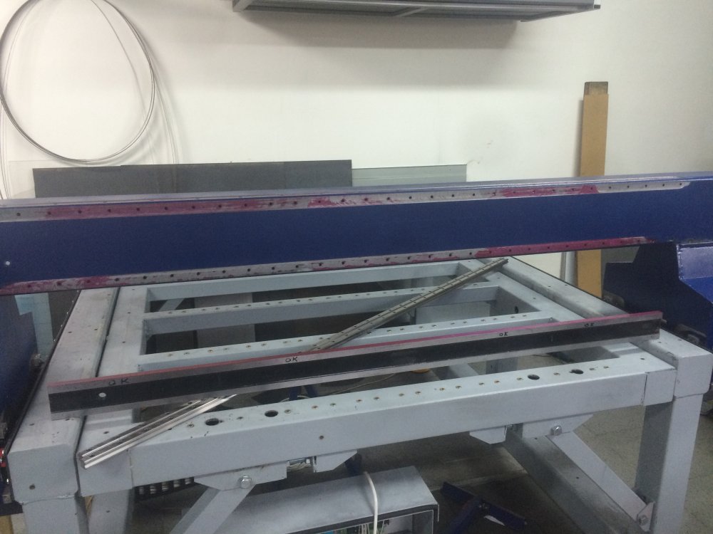

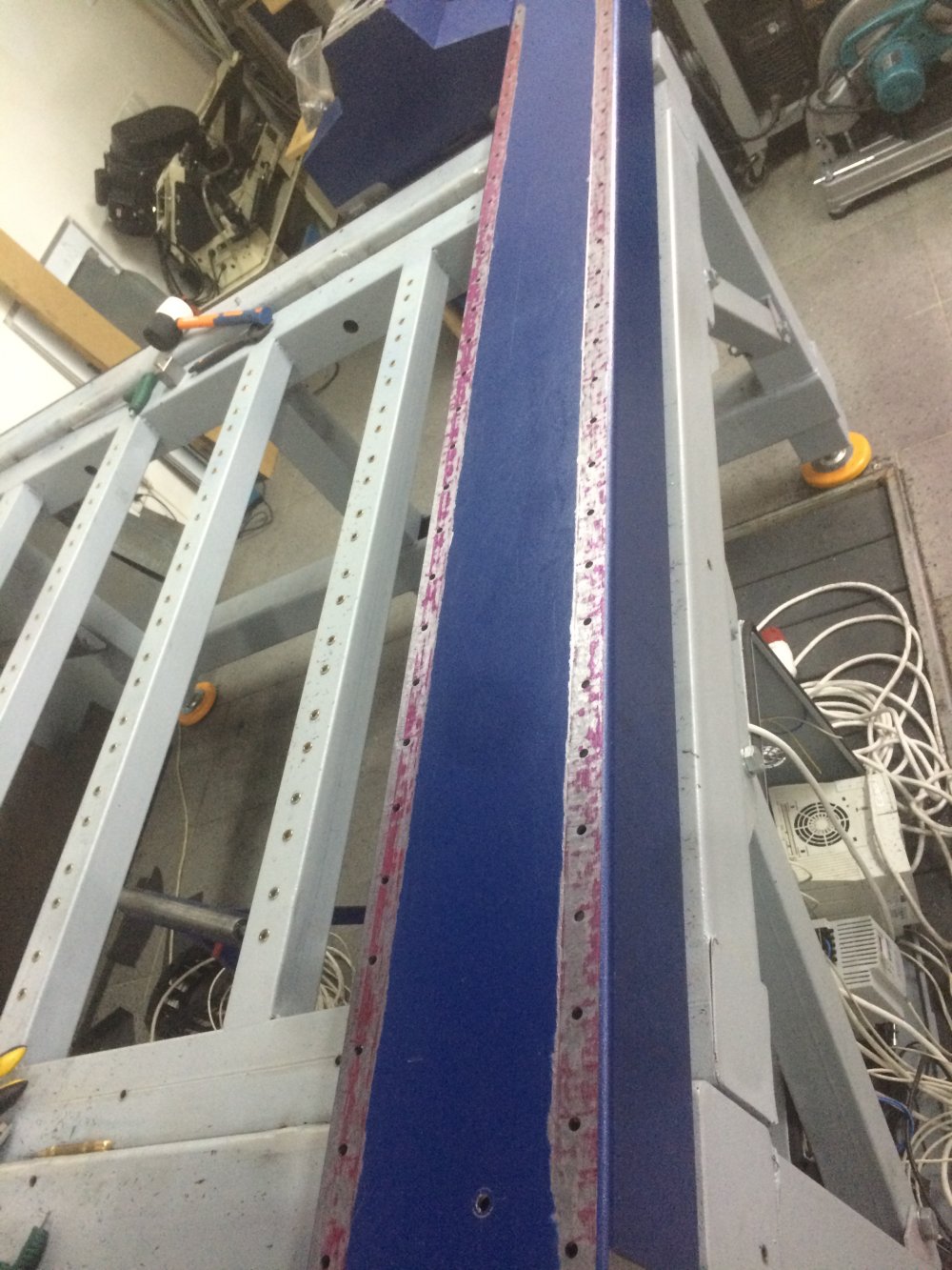

Ось Y

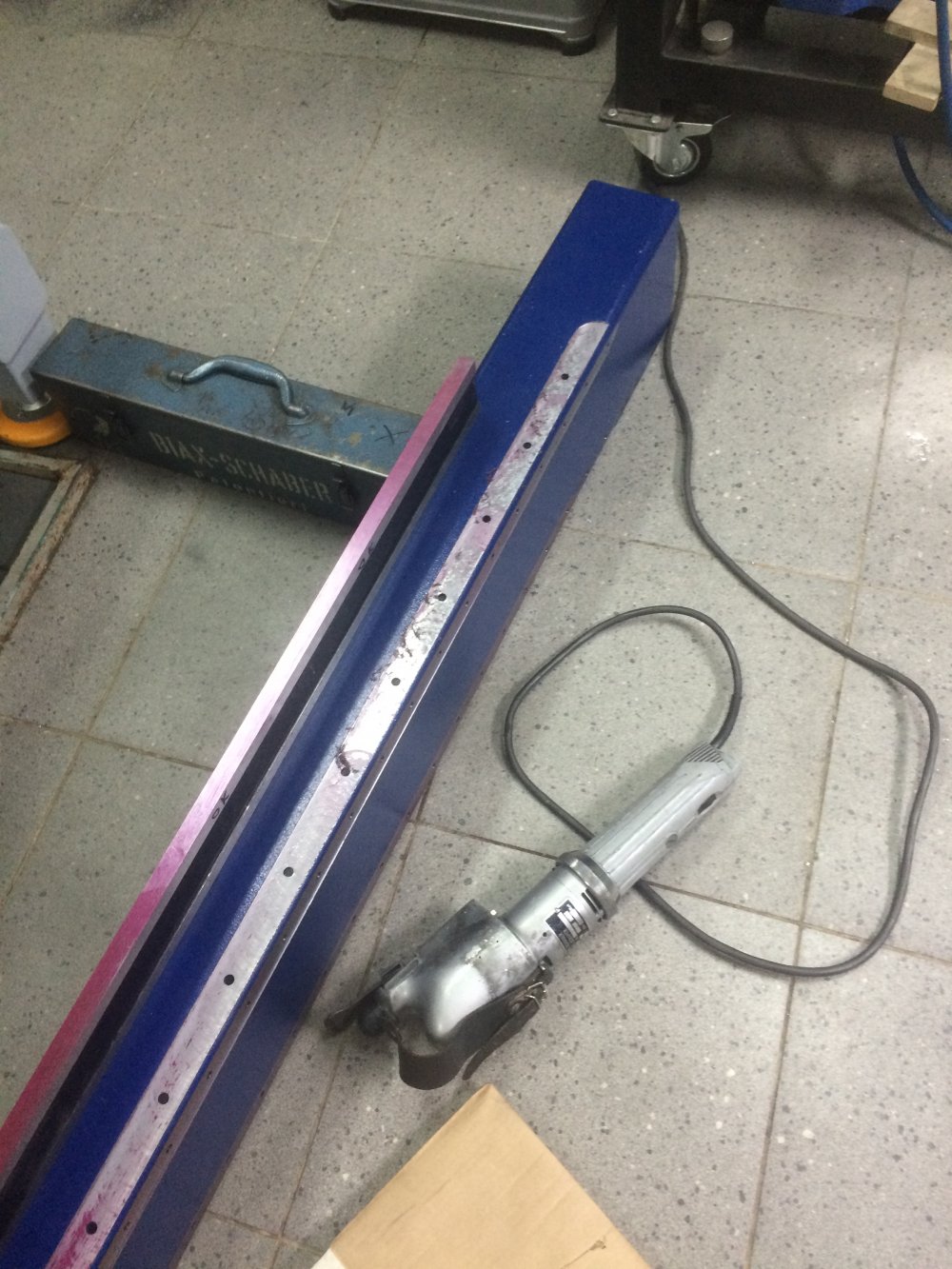

Все опорные площадки оси Y фрезеровал. Проверка на краску дала следующие результаты:
2016-01-16 12.30.51_1000x750.jpg (3313 просмотров) <a class='original' href='./download/file.php?id=69203&mode=view' target=_blank>Загрузить оригинал (97.52 КБ)</a>
2016-01-16 12.31.07_1000x1333.jpg (3313 просмотров) <a class='original' href='./download/file.php?id=69204&mode=view' target=_blank>Загрузить оригинал (199.44 КБ)</a>
Неплохо, но и нездорово. Щуп показал в заниженных местах -0,05мм.
Шабрим.
2016-01-16 17.51.22 - kopiya (2)_1000x1333.jpg (3313 просмотров) <a class='original' href='./download/file.php?id=69206&mode=view' target=_blank>Загрузить оригинал (227.08 КБ)</a>
2016-01-16 19.46.12 - kopiya (2)_1000x1333.jpg (3313 просмотров) <a class='original' href='./download/file.php?id=69207&mode=view' target=_blank>Загрузить оригинал (237.17 КБ)</a>
2016-01-16 22.00.03_1000x1333.jpg (3313 просмотров) <a class='original' href='./download/file.php?id=69208&mode=view' target=_blank>Загрузить оригинал (221.99 КБ)</a>

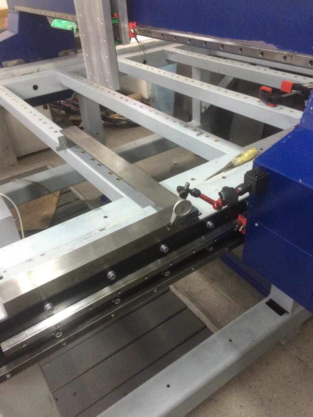

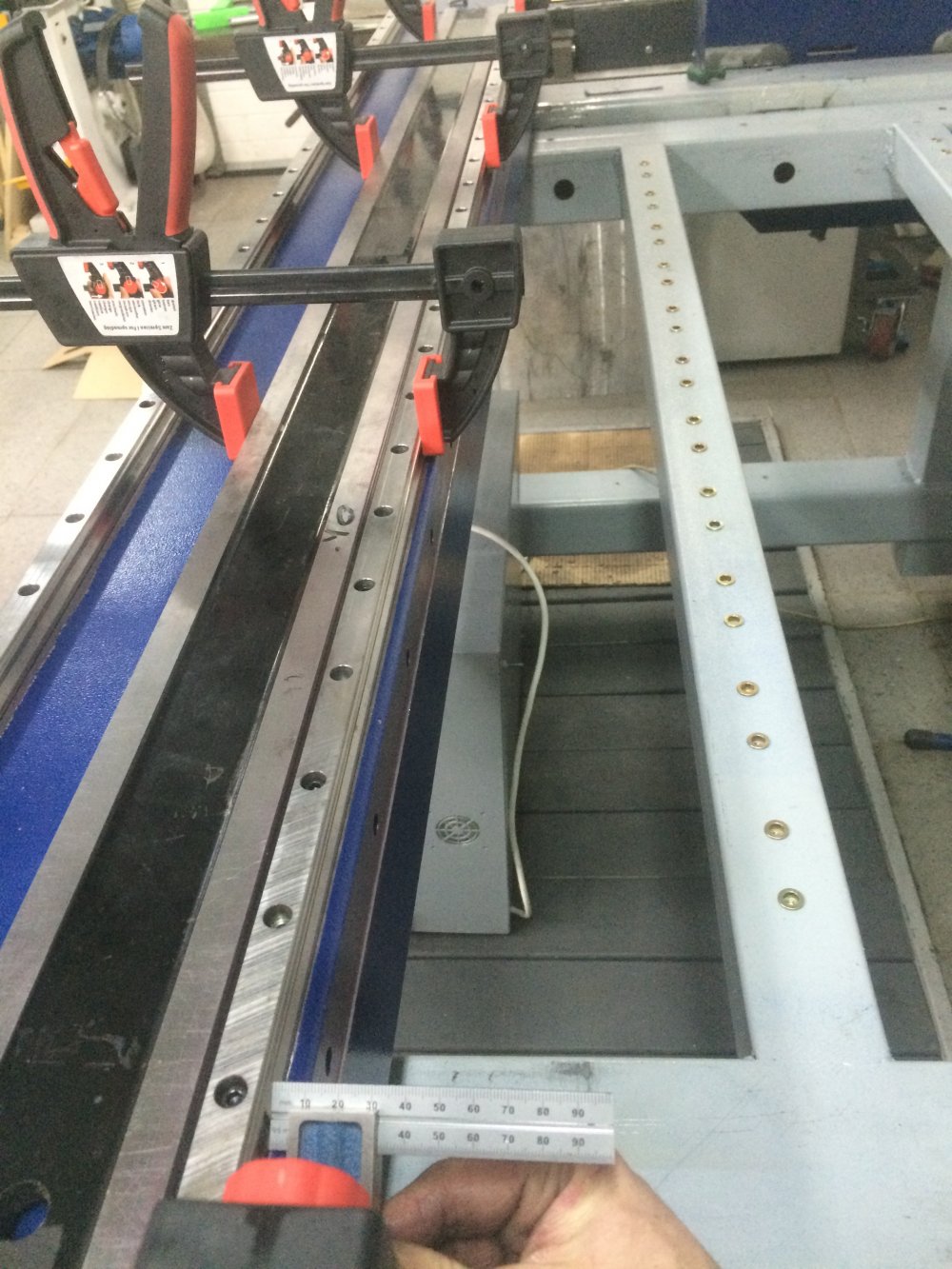

Далее прижимаю верхний рельс оси Y к поверочной линейке и выставляю ее параллельно плоскость рейки по упору.
2016-01-16 22.57.55_1000x1333.jpg (3313 просмотров) <a class='original' href='./download/file.php?id=69209&mode=view' target=_blank>Загрузить оригинал (221.48 КБ)</a>
Наживляю второй рельс оси Y и монтирую каретку. Постепенно продвигая каретку, креплю нижний рельс.
2016-01-16 23.05.51_1000x1333.jpg (3313 просмотров) <a class='original' href='./download/file.php?id=69210&mode=view' target=_blank>Загрузить оригинал (147.31 КБ)</a>

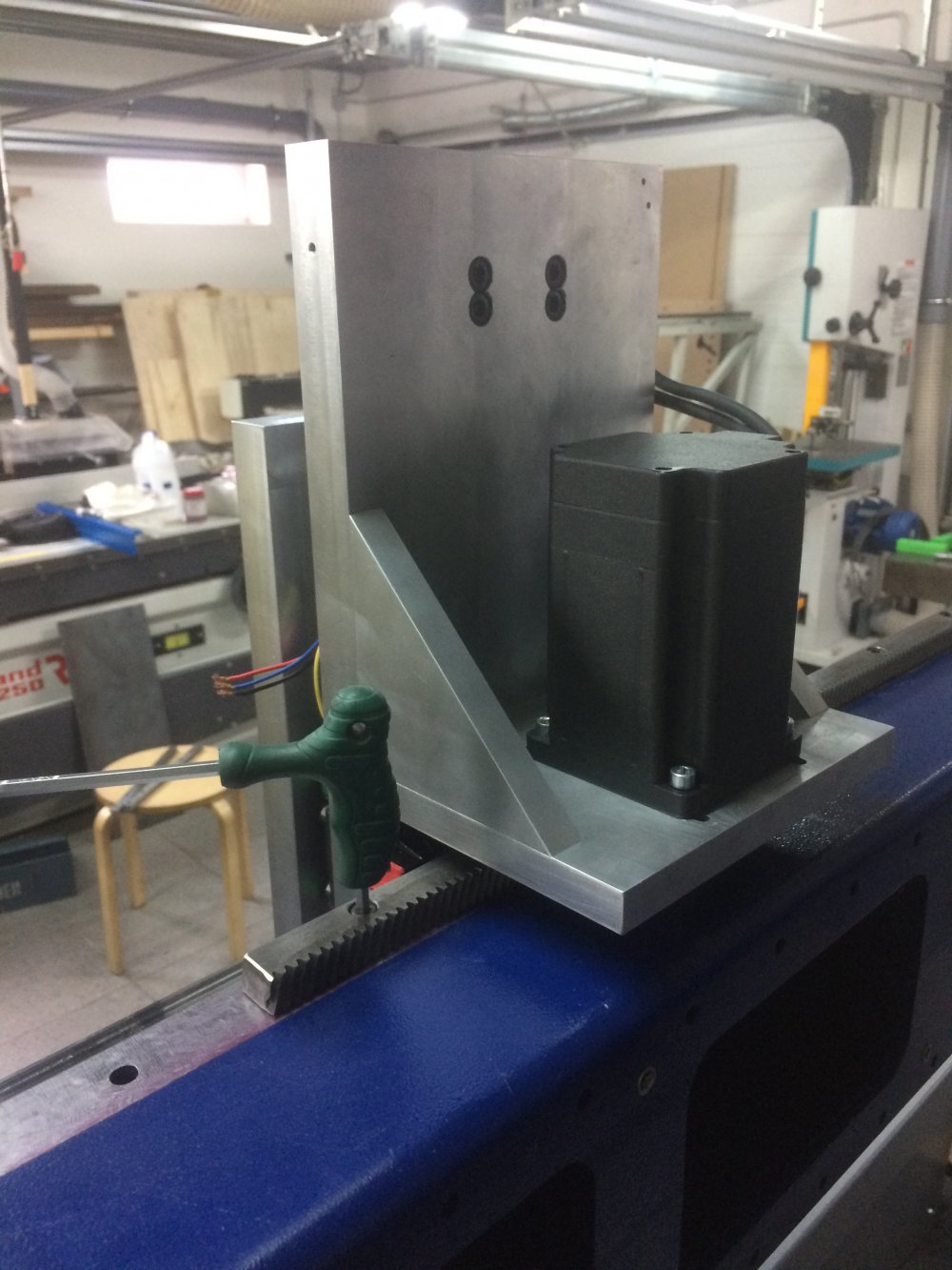

Рейку монтирую, прижимая к шестерне установленного двигателя оси Y.
2016-01-17 11.31.32_1000x1333.jpg (3313 просмотров) <a class='original' href='./download/file.php?id=69211&mode=view' target=_blank>Загрузить оригинал (161.24 КБ)</a>

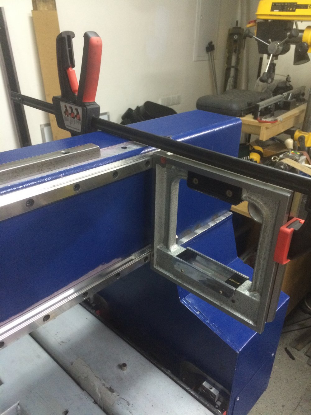

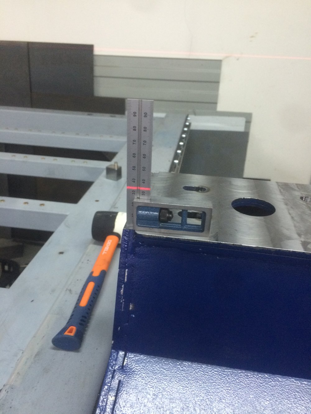

Базирую лекальный угольник по оси X.
2016-01-17 12.02.23_1000x1333.jpg (3313 просмотров) <a class='original' href='./download/file.php?id=69212&mode=view' target=_blank>Загрузить оригинал (209.95 КБ)</a>
По второй стороне угольника выставляю балку оси Y перпендикулярно оси X. Понимаю, что после включения двигателей ее перекосит, но я предпочитаю выставить железо ровно.
2016-01-17 12.06.04_1000x750.jpg (3313 просмотров) <a class='original' href='./download/file.php?id=69213&mode=view' target=_blank>Загрузить оригинал (97.29 КБ)</a>
С помощью уровня регулирую винт ось Y, финально подправляя положение тумб.
2016-01-17 13.56.19_1000x1333.jpg (3313 просмотров) <a class='original' href='./download/file.php?id=69215&mode=view' target=_blank>Загрузить оригинал (196.66 КБ)</a>
Максимальное расхождение - 3 деления, или 0,06мм/м, что при моем размере оси Z даст пару соток отклонения по Y.

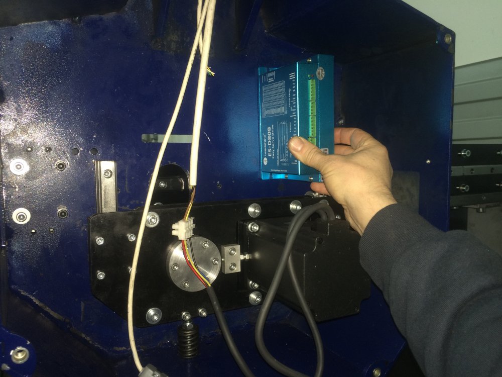

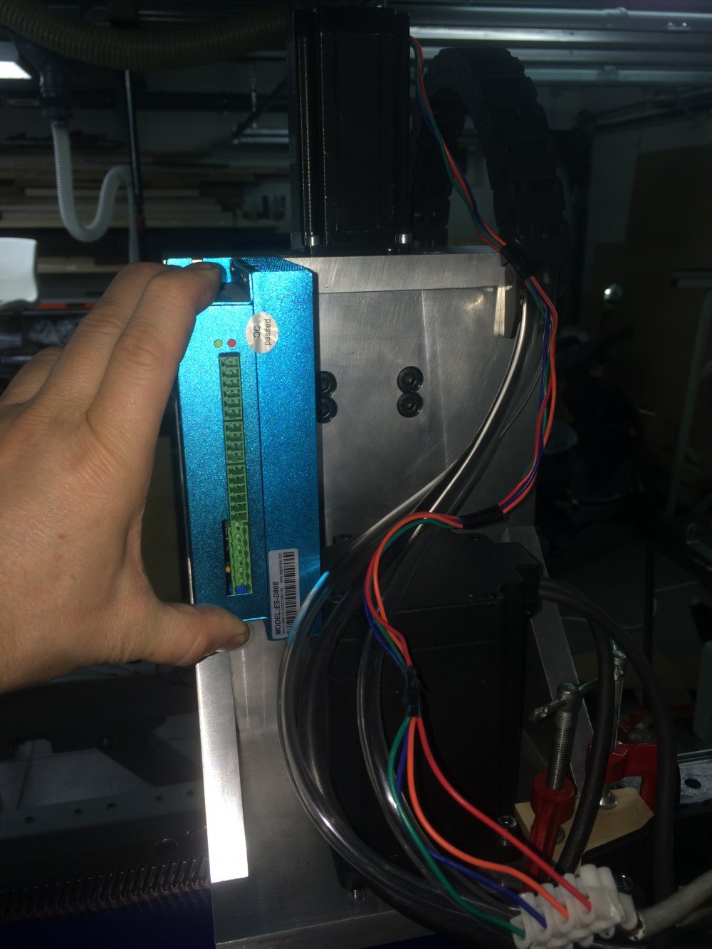

Возвращаясь к вопросу об установке драйверов рядом с щаговиками. Хочу сделать примерно так:
2016-01-17 22.58.22_1000x750.jpg (3257 просмотров) <a class='original' href='./download/file.php?id=69237&mode=view' target=_blank>Загрузить оригинал (119.82 КБ)</a>
2016-01-17 22.59.27_1000x1333.jpg (3257 просмотров) <a class='original' href='./download/file.php?id=69238&mode=view' target=_blank>Загрузить оригинал (153.57 КБ)</a>
Сейчас вижу три варианта размещения:
1. все драйверы разместить в тумбах оси X
2. драйверы X и Y разместить в тумбах оси X, Z - вынести на каретку
3. драйверы X разместить в тумбах оси X, Y и Z - вынести на каретку
Пока склоняюсь ко второму варианту. Для большого драйвера оси Y мало места на каретке.
Каретка с установленным на ней драйвером или драйверами от пыли будет закрыта кожухом.

Aikin
Сообщения: 95
Зарегистрирован: 13 ноя 2014, 09:13
Репутация: 118
Re: Станок по дереву 1500х1600х180
Сообщение Aikin »
den_sibirskiy писал(а):а в чем прикол то??
Высокочастотный сигнал между драйвером и шаговиком идет по короткому кабелю.

AVK74
Сообщения: 1831
Репутация: 335
Откуда: Уфа
Сообщение AVK74 »
Питание кинуть одной парой большого сечения, остальные хоть витой парой.
Меньше помех, т.к. короткие провода от мотора до драйвера.
А с другой стороны, особых профитов не видно. Драйвера настраивать, кожуха снимать.
Тогда контроллер и блок питания туда :)
С портала только питание и сеть :)
А еще комп и монитор :)
Только питание :)

Aikin
Сообщения: 95
Репутация: 118
Сообщение Aikin »
AVK74 писал(а):Питание кинуть одной парой большого сечения, остальные хоть витой парой.
Только питание
Думал в тумбы оси X и запихнуть блоки питания.
Есть еще место внутри балки Y. Для блока питания - это некая равноудаленная точка от всех драйверов.
Вопрос, что будет с охлаждением?
Вот навскидку нашел ответ сервиса Пурелоджика по размещению драйверов: http://www.purelogic.ru/Forum/viewtopic.php?t=2698
Видел много аналогичных рекомендаций, но оперативно не нашел.
Taganrog
Сообщения: 1211
Репутация: 284
Откуда: Брянск
Сообщение Taganrog »
А какая изначально цель ? Данный способ не улучшит питание драйверов. Не улучшит доступ к драйверам. Не улучшит охлаждение. (Мелкая пластиковая и деревянная взвесь садиться на все горизонтальные и вертикальные поверхности). забьет радиаторы . почистить неудобно.... Сбить шаговик наводками на эти провода имхо нереально. не та мощность наводок. Добавиться индуктивности и емкости к обмоткам -верно. Но так ли она мешает ?
Aikin
Сообщения: 95
Репутация: 118
Сообщение Aikin »
Taganrog писал(а):А какая изначально цель ? Данный способ не улучшит питание драйверов. Не улучшит доступ к драйверам. Не улучшит охлаждение. (Мелкая пластиковая и деревянная взвесь садиться на все горизонтальные и вертикальные поверхности). забьет радиаторы . почистить неудобно.... Сбить шаговик наводками на эти провода имхо нереально. не та мощность наводок. Добавиться индуктивности и емкости к обмоткам -верно. Но так ли она мешает ?
За счет этого можно разгрузить шкаф и на освободившееся место засунуть частотник вакуумного насоса, компьютер, автоматы.
Также можно полностью избавиться от кабелей энкодеров. У меня стоят сервошаговые.
Сделать кабель с самым высокочастотным сигналом максимально коротким.

Сейчас на каждый драйвер от контроллера у меня приходит:
Step+, Step-, Dir+, Dir-, Enable+, Enable-
Итого 6 сигнальных кабелей. Если можно минус объединить и пустить одним кабелем будет 4.
От драйверов на контроллер идет сигнал ошибки. 2 кабеля. Сигналы ошибки от всех драйверов запараллелены.
Итого получилось 8 или 6 сигнальных кабеля.
Плюс 2 силовых.
Провод хочу использовать микрофонный.
Под сигнальные кабели и датчики КММ 4х0.12.
Под силовой от блока питания до драйвера в случае его удаленной установки КММ 2х0.35. Драйвер Leadshine ES-D808, шаговый PL86H113-D14 (4,2А), блок питания 70V.
Если драйвер и двигатель стоят не рядом, то надо тянуть 4 силовых. Можно взять КММ 4х0.35.
Наверное, силовые кабели не обязательно должны быть экранированы. Тогда какой кабель использовать? Сечение 0,35мм силового кабеля достаточное?
