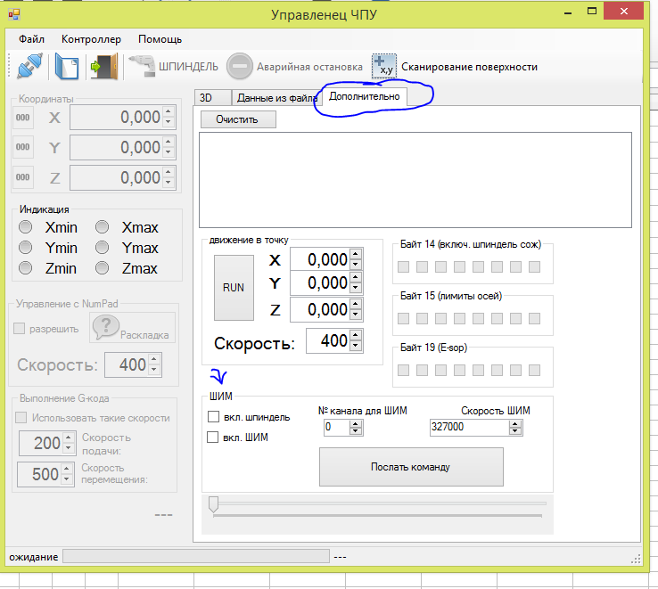

Отреверсил тут ещё одну команду контроллеру, теперь микроконтроллер может генерировать ШИМ
На рисунке вот эти выводы:
вввв.PNG (4965 просмотров) <a class='original' href='./download/file.php?id=46717&mode=view' target=_blank>Загрузить оригинал (252.33 КБ)</a>
т.к. на разных платах разводка разная, но выводы у микроконтроллера всегда одни и теже :-)
С формулой пока не разобрался, но вот табличка зависимости выходной частоты, от посылаемого значения:

Для тех кто захочет поиграться нужно:
ооо.PNG (4965 просмотров) <a class='original' href='./download/file.php?id=46718&mode=view' target=_blank>Загрузить оригинал (47.16 КБ)</a>
Поставить флажок вкл. шпиндель и шим, и номер канала 2 или 3 указать.
Если менять значение скорости в окошке, то нужно потом нажимать кнопку "Послать".
Если менять ползунком, расположенным ниже, то посылка скорости идет сразу.
Ну и сам архивчик с программой:
cnc.rar
(432.57 КБ) 666 скачиваний
У меня есть блок питания для шпинделя, где обороты меняются потенциометром (резистором переменным), вот шимом и буду рулить (правда ещё сделаю платку для преобразователя).

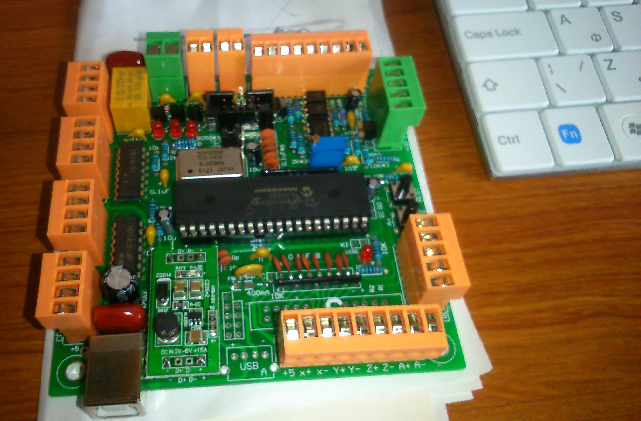

Baha
selenur писал(а):Ну и сам архивчик с программой:
Тут принесли MK1 в чувство привести.
Подключил все видит, даже MK2 видит, только после Отключить, Подключить не срабатывает. Надо программу перезагружать что бы увидело, ну пока у меня нет нумпада, на клаве, остальное не смог проверить. ОС Win7 64bit ултимейт.

popcorn
Baha писал(а):
А что за клавиатура?
Re: Управление контроллером mk1 (planet-cnc)
Добавлено: 28 мар 2015, 13:59
Baha
popcorn писал(а):А что за клавиатура?
у меня только Rapoo, на радиоканале, E2700 и E9050. Есть отдельно усбышные нумпады, надо достать из загашника.
Добавлено: 28 мар 2015, 14:02
popcorn
Я про клаву на фото. Не мог вспомнить, что за фирма.
Добавлено: 28 мар 2015, 14:04
Baha
popcorn писал(а):Я про клаву на фото. Не мог вспомнить, что за фирма.
на фото Rapoo E9050, очень компактная, E2700 раза 1.5 еще меньше. Самая маленькая которую пользовал это I10, только не Rapoo, по размеру раза 4 меньше чем E2700.

selenur писал(а):теперь микроконтроллер может генерировать ШИМ
Только это совсем не ШИМ, а просто какой-то генератор.
ШИМ - это ШиротноИмпульсная Модуляция, т.е. когда меняется ширина импульса, а несущая частота не меняется.
Добавлено: 28 мар 2015, 14:38
Baha
selenur писал(а):Отреверсил тут ещё одну команду контроллеру, теперь микроконтроллер может генерировать ШИМ
если ты исходил из родного протокола PlanetCNC то там на MK1 нет ШИМ-а. На тех выводах который ты указал можно запустить сервотестер, для управления оборотами BLDC двигателя, если шпиндель сделан на таком двигателе.
UAVpilot писал(а):Только это совсем не ШИМ, а просто какой-то генератор.
в PlanetCNC для MK3 можно подбирать частоту ШИМ-а, в пределах от 10Hz до 500kHz. У ШИМ-а кроме скважности есть еще один показатель, частота.
Добавлено: 28 мар 2015, 15:01
Baha писал(а):в PlanetCNC для MK3 можно подбирать частоту ШИМ-а, в пределах от 10Hz до 500kHz. У ШИМ-а кроме скважности есть еще один показатель, частота.
Как способ хоть что-то возразить мне это принимается. :)
Но у ШИМ скважность - главный параметр, без него никакой ШИМ не получится. А вот частота не так важна - ШИМ можно получить на любой частоте.
Программа selenur'а позволяет менять частоту, а скважность если и меняется, то наверняка по принципу "как получится" - поэтому это и не ШИМ никакой.
В ШИМ частота импульсного (прямоугольного) сигнала постоянная, а скважность (отношение периода следования импульса к его длительности) переменная
https://ru.wikipedia.org/wiki/%D0%A8%D0 ... 0%B8%D1%8F
Добавлено: 28 мар 2015, 15:27
Я извиняюсь что ввел в заблуждение, это дейсвительно не шим, а просто генерация сигнала с постоянной частотой.
Baha
UAVpilot писал(а):Программа selenur'а позволяет менять частоту, а скважность если и меняется, то наверняка по принципу "как получится" - поэтому это и не ШИМ никакой.
Не как получиться, там натуральный ШИМ, сервомашинки управляются ШИМ-ом длиной импульса всего 1-1.5 мс, при этом длительность периода 20 мс, скважность получается от 20 до 8, для сервотестера этого достаточно, а для запуска DC двигателей нужна ШИМ со скважностью от 4 до 1. При этом сервотестеры впускаются на разные частоты, от 60 гц до 600 гц, потому в PlanetCNC есть подбор частоты, что бы все работало как надо.
selenur писал(а):Я извиняюсь что ввел в заблуждение, это дейсвительно не шим, а просто генерация сигнала с постоянной частотой.
да, там выставляешь постоянную частоту которая необходима для запуска сервотестера, потом значением переменной S в УП, можно менять скважность в пределах от 20 до 8, что позволяет регулировать обороты BLDC двигателя от нуля до максимума.
