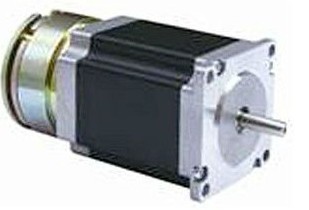

nanthony писал(а): Но, вопросы безопасности - это дело важное очень. Посему серьезный вопрос: при аварийной остановке станка (кнопкой или по-питанию) и при вращении шпинделя ось Z начинает "падать".
Вопрос: как это предотвратить?
Просто поменяйте шаговик по Z на такой же - только с электрическим тормозом и все.

Я верно понимаю, что, чтобы ЭМ тормоз работал четко при пропадании сетевого питания, напряжение на нем должно исчезать быстрее, чем на драйверах ШД? Т.е. источник питания на ЭМ тормоз подбирать без хорошего запаса по мощности?

Argon-11 писал(а):Т.е. источник питания на ЭМ тормоз подбирать без хорошего запаса по мощности?
думаю париться и не стоит, сомневаюсь что тормоз отработает быстрее чем портал хоть чуток упадет

Ну справедливости ради уточню, что падает не портал, а каретка со шпинделем.
Я все ж думаю, что тормоз должен успеть остановить падение. По собственным наблюдениям: падение происходит не быстро, а с постепенным ускорением, т.е. сдвинулось с места под тяжестью и начало раскручиваться. Возможно, виной тому прослабленная гайка ШВП оси Z.
Есть мысль, что также целесобразно завязать ENABLE драйвера Z с питанием тормоза. Т.е. подавать питание на тормоз (растормаживать двигатель) только при одновременном активном ENA драйвера.
