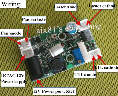

mhael писал(а):а чего именно будет нехватать? Напряжения? Я что-то нигде не нашел выходного напряжения для данного драйвера. Т.е. только про ток написано.
Да, извиняюсь - был не прав - данный драйвер УБЬЁТ ЛД. Ибо мощность у негно ТОЖЕ прописана "оптическая"! Точнее - данная платка сделана для ЛД Nichia NDB7A75, имеющего мощность 3.5Вт - потому-то и ток прописан как 4.5А. эх. Люблю я китайцев!! И да, даже в этом случае ток у платки слишком велик - рабочий ток NDB7A75 - 2.7А.
Общем, автору нужно искать драйвер с выходным током до 1А и имеющем ТТЛ вход модуляции.

А если драйвер будет таким?
12V TTL 1W 2W 3W 445nm 450nm Laser Diode LD Driver Power Supply Stage Light
Вроде как универсальный.
http://www.ebay.com/itm/181657463022?_t ... EBIDX%3AIT

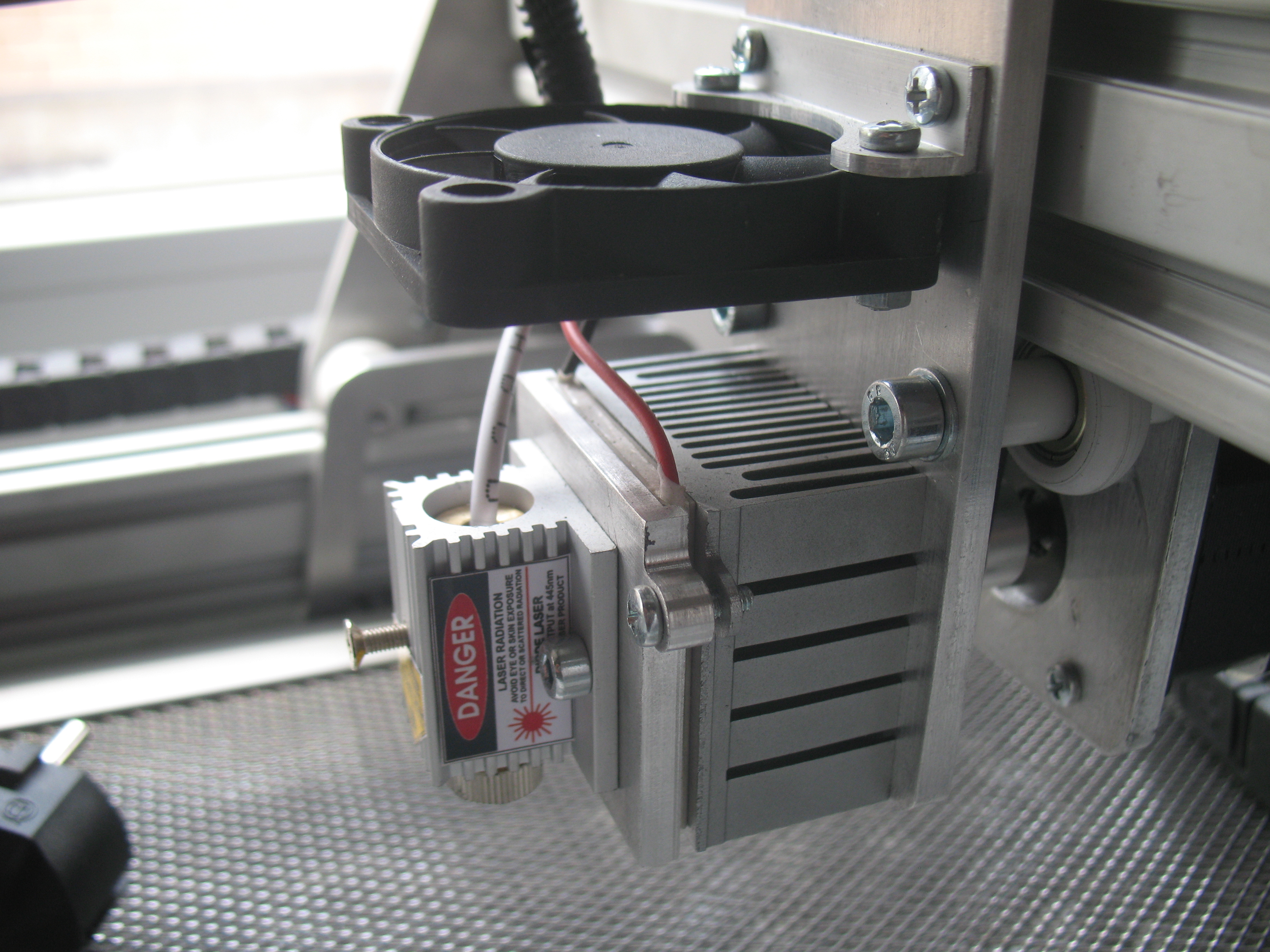

Ну-ну, а если внимательно почитать описание на этот диод Nichia NDB7875?
Это игрушка для поджигания спичек, там так и написано: "Duty Cycle - 120 seconds on 30 seconds off with proper heatsinking".
И про температурный режим нет ни слова. На картинках ясно дают понять, что это - тупо, лазерная указка.
Если лазерный диод использовать для выжигания, то важна не мощность диода, а продолжительность его непрерывной работы без нагрева и небольшое мятно фокусировки.
Маленькое пятно и соответственно четкость изображения можно достигнуть только при малой мощности.
Для этого вполне хватит 0,8 - 1 Вт диода, главное подобрать ток драйвера чтобы диод не грелся.
Китайские диоды имеют тенденцию быстро вылетать даже при +35 градусах, плачевный опыт имеется :cry:
Я на свой диод, для перестраховки, даже модуль Пельтье с радиатором и вентилятором повесил.
При длительных режимах работы и 3-5 градусов важны.
