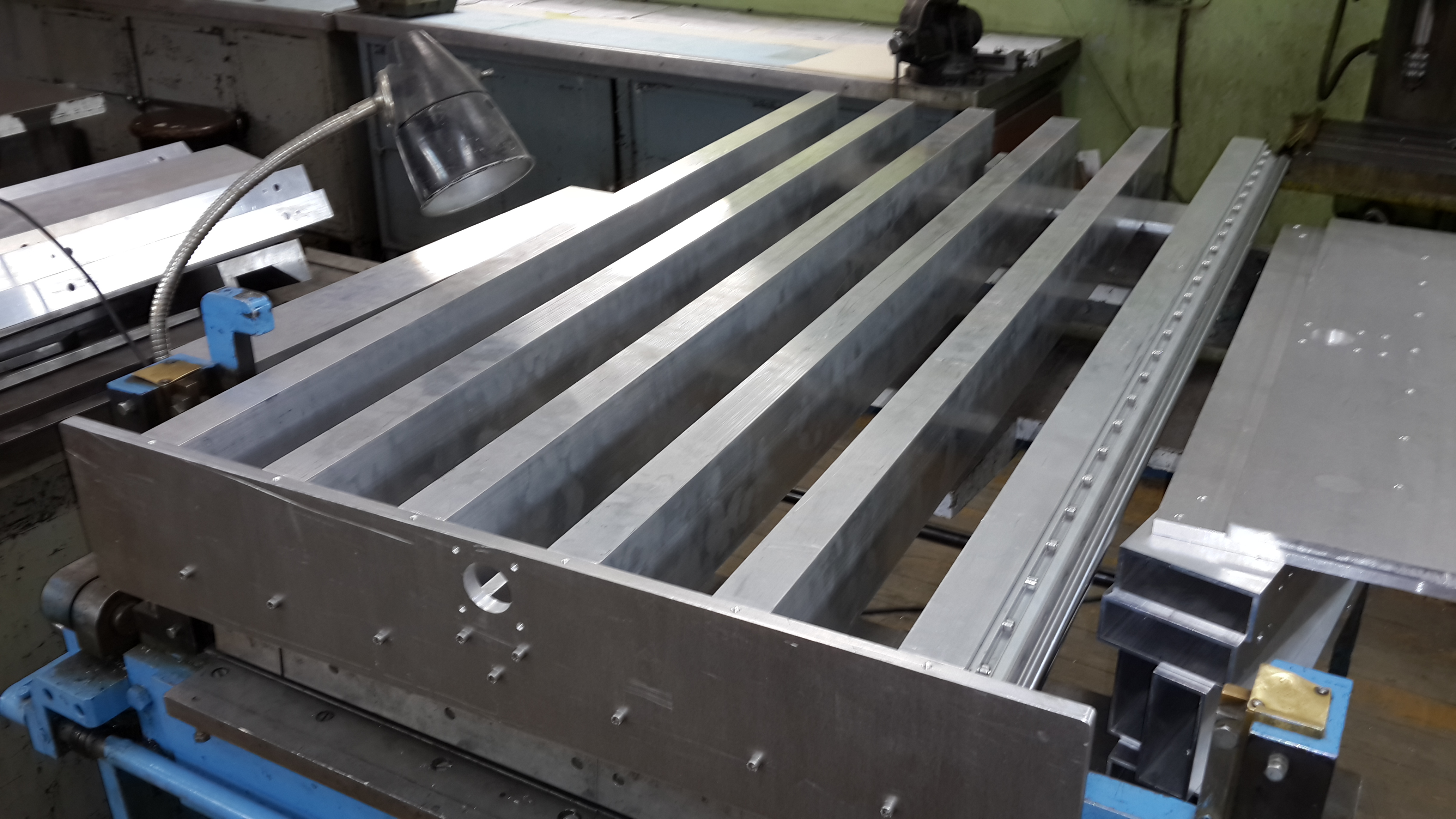

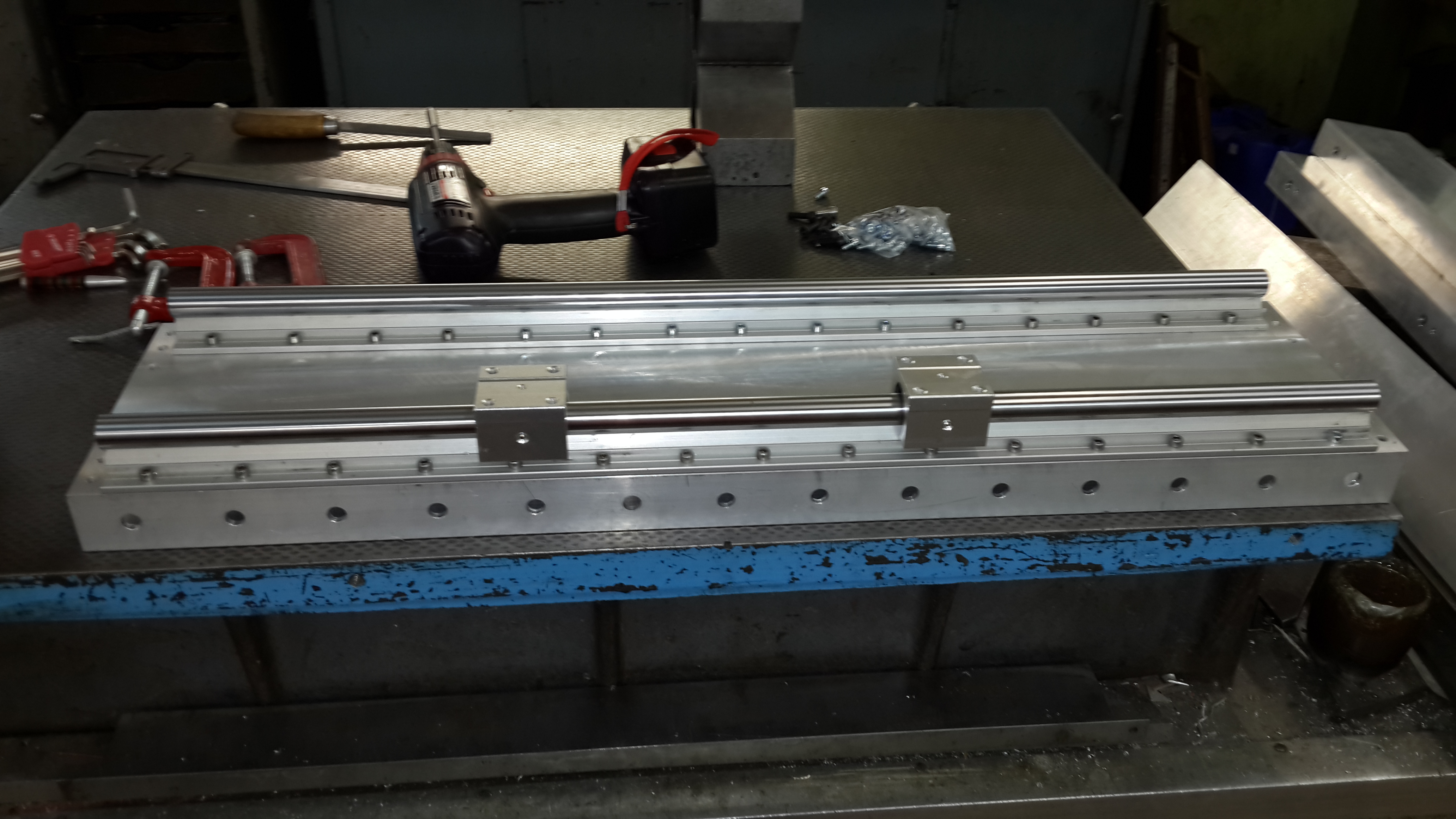

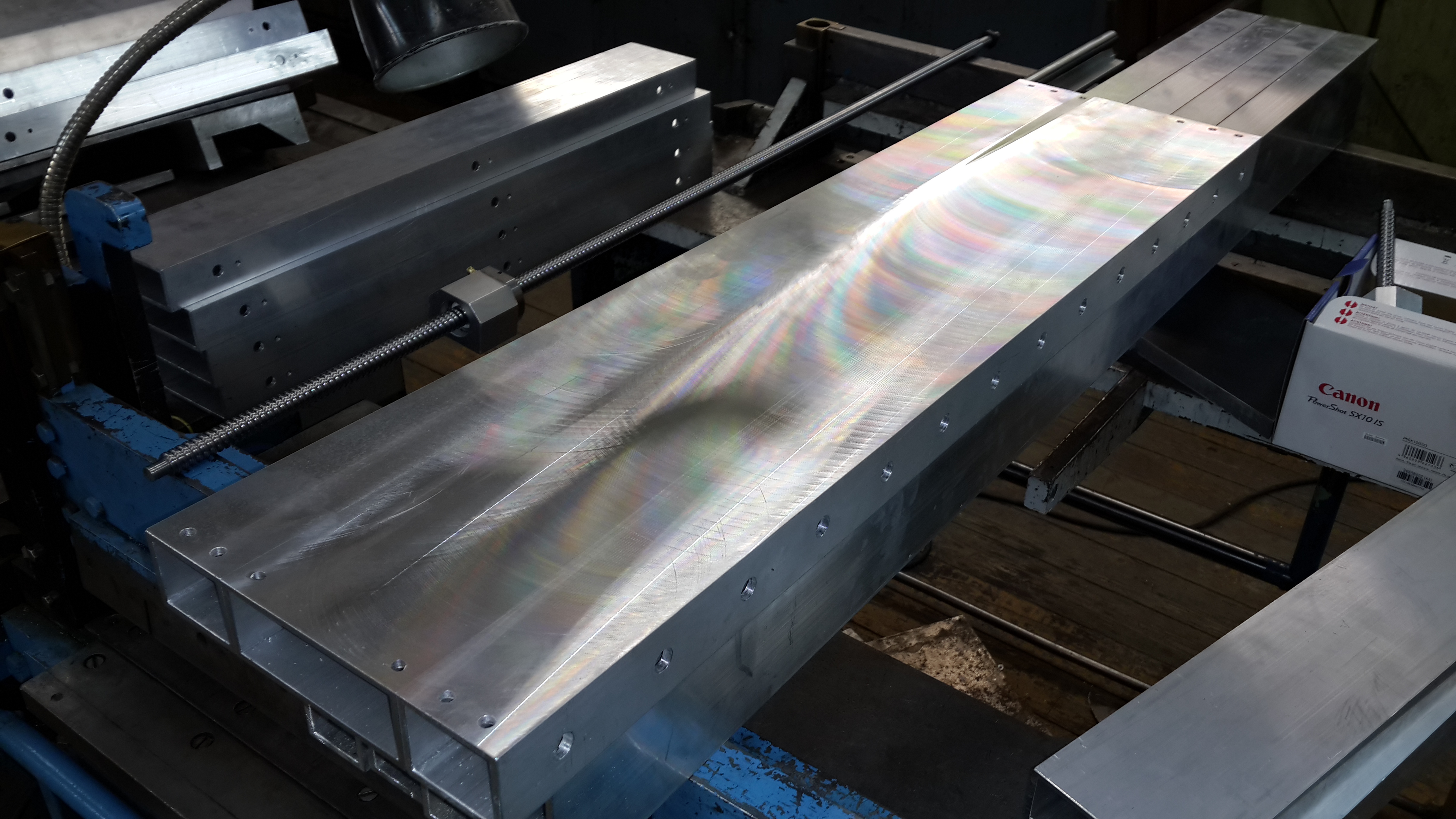

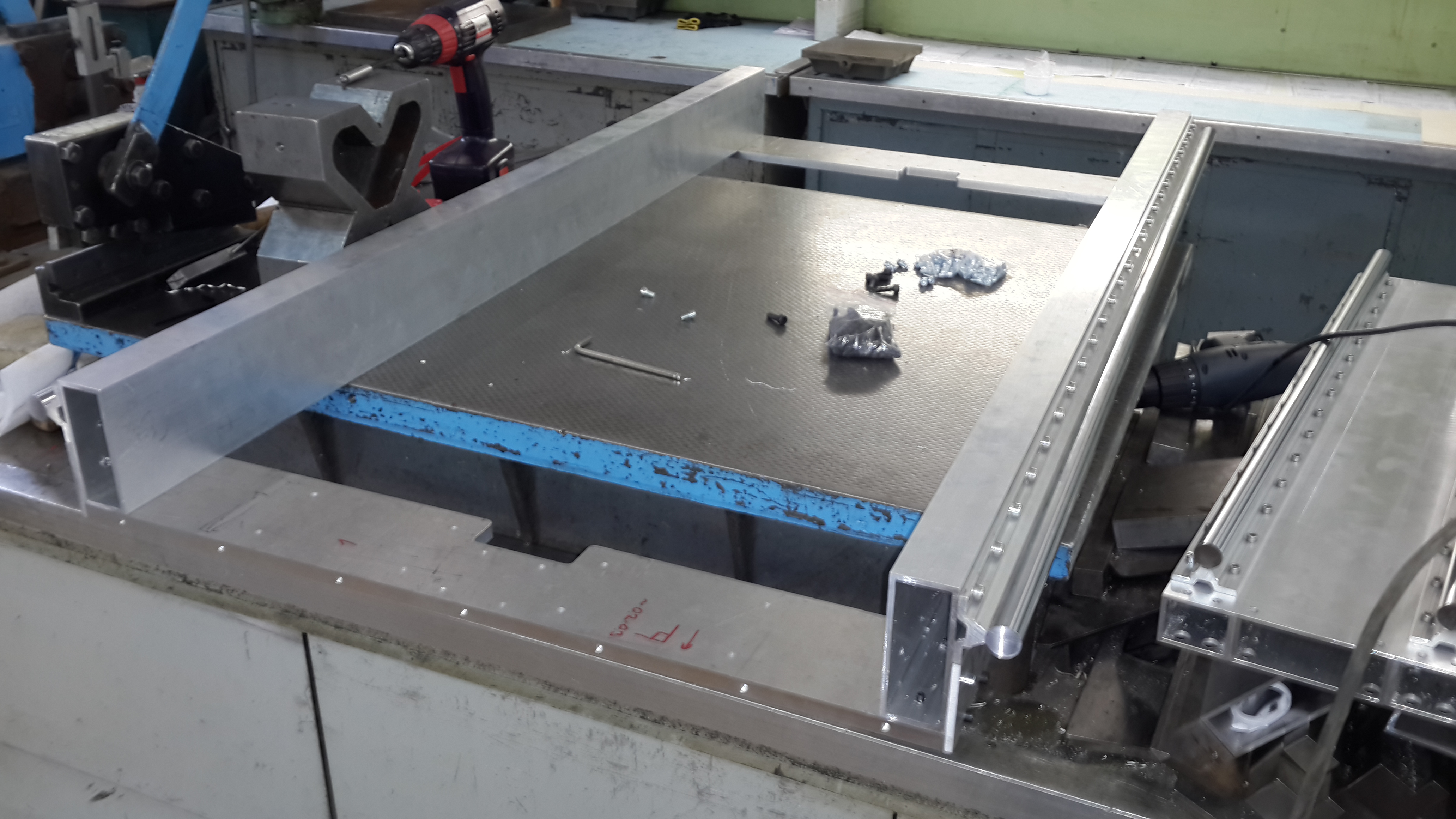

Потихоньку продвигаюсь.
Сделал балку Y из профилей, шлифанул плоскость под рельсы.
2014-11-12 19.36.39.jpg (4597 просмотров) <a class='original' href='./download/file.php?id=36523&mode=view' target=_blank>Загрузить оригинал (2.58 МБ)</a>
Выставил ось X с перекосом в 0.06 мм :rail: точнее не получилось измерить. На одну рельсу ушло 1.5 часа работы.
2014-11-12 21.42.51.jpg (4597 просмотров) <a class='original' href='./download/file.php?id=36524&mode=view' target=_blank>Загрузить оригинал (2.56 МБ)</a>
Заглубил под рельсы.
2014-11-12 19.40.57.jpg (4597 просмотров) <a class='original' href='./download/file.php?id=36525&mode=view' target=_blank>Загрузить оригинал (3.14 МБ)</a>

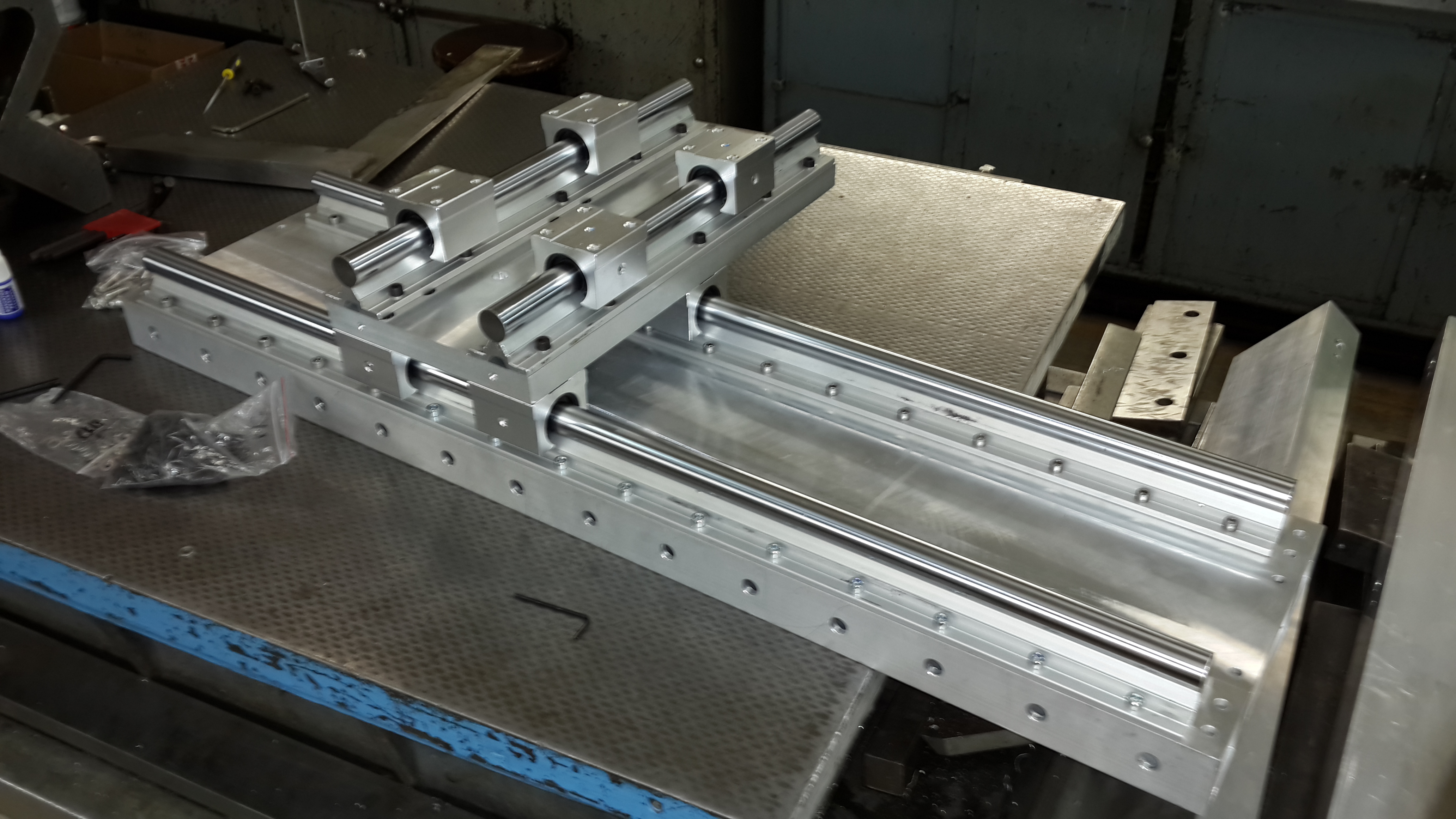

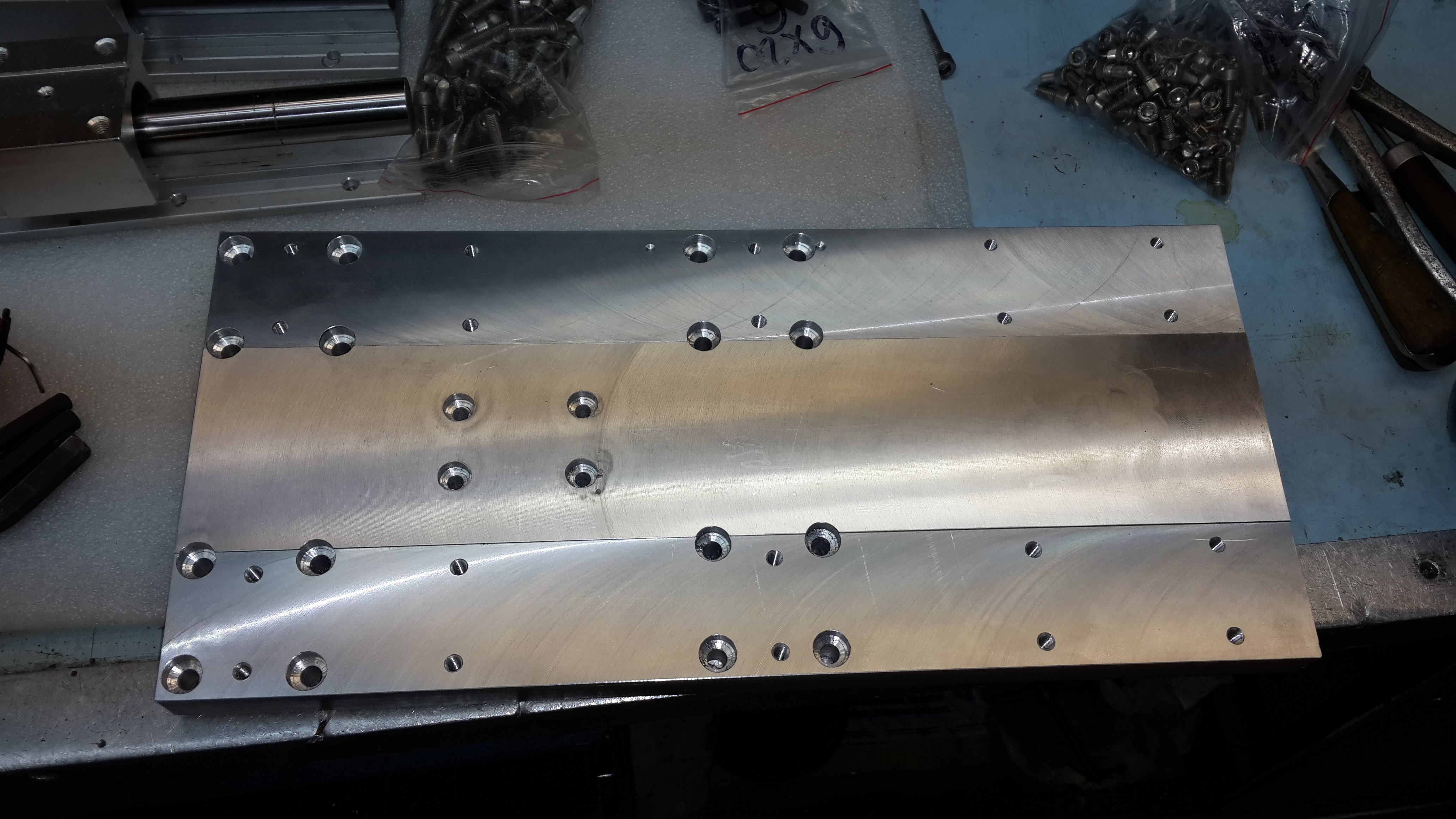

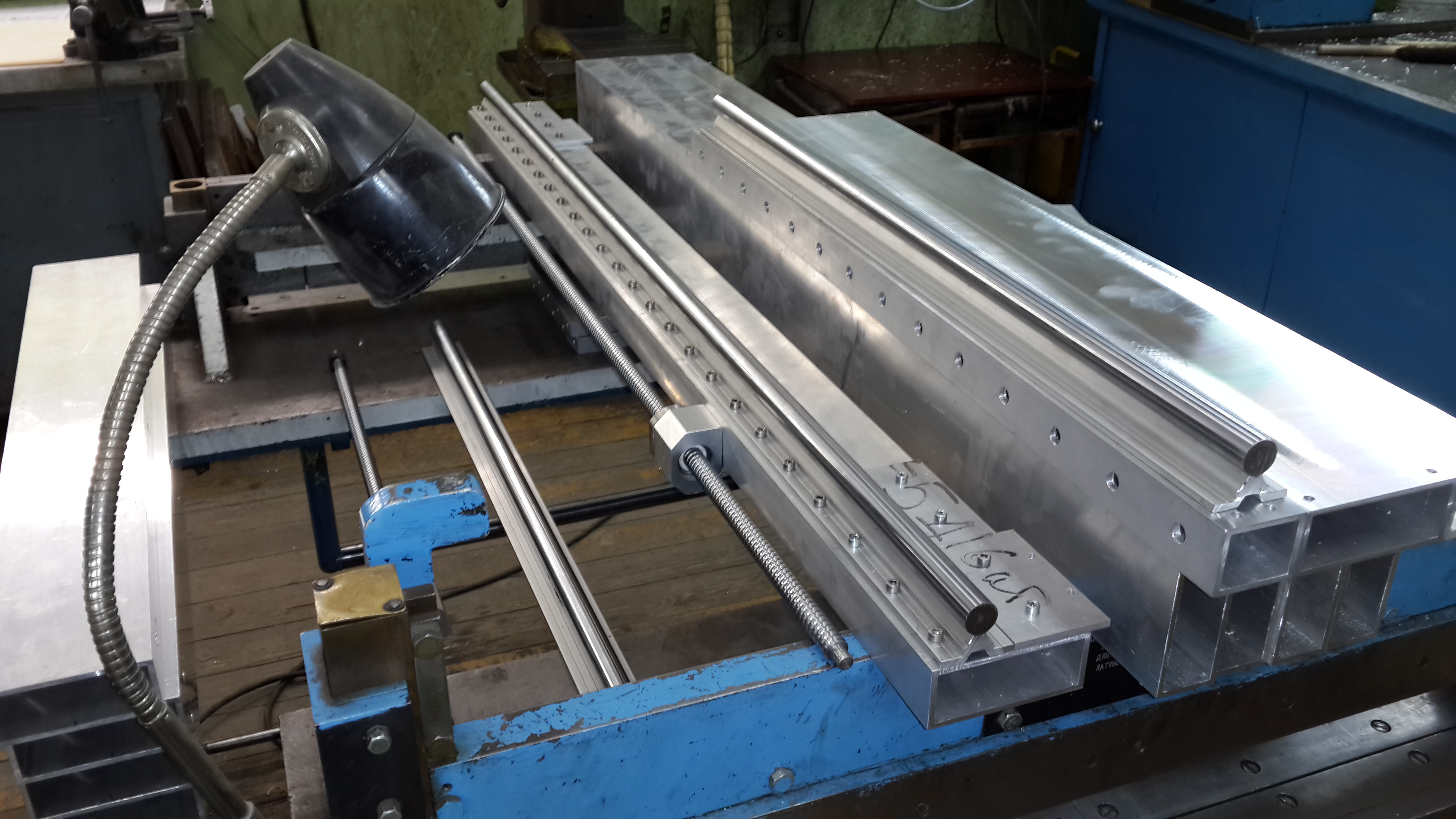

По немногу уже, что то похожее вырисовывается.
2014-11-13 10.47.09.jpg (4519 просмотров) <a class='original' href='./download/file.php?id=36553&mode=view' target=_blank>Загрузить оригинал (2.35 МБ)</a>
2014-11-13 12.01.52.jpg (4519 просмотров) <a class='original' href='./download/file.php?id=36554&mode=view' target=_blank>Загрузить оригинал (2.37 МБ)</a>

Re: Первый станочек 1000х500х150
rage писал(а):По немногу уже, что то похожее вырисовывается.
а зачем так много болтов для крепления рельса?..
sergey27rus
Сообщения: 1129
Репутация: 730
Сообщение sergey27rus »
UAVpilot писал(а):а зачем так много болтов для крепления рельса?..
Вал к опоре держится всего на 8-10 болтах. Я тоже не понимаю зачем столько :wik:
sergey27rus писал(а):Вал к опоре держится всего на 8-10 болтах.
В данном случае вроде всего на 6-и...
rage
Сообщения: 996
Репутация: 621
Откуда: МО
Сообщение rage »
Да чет с шагом 50 сделал, потом подумал, что сильно много... Ну а вторую рельсу для симметрии так сказать :) хуже не будет.
sergey27rus
Сообщения: 1129
Репутация: 730
rage писал(а):Да чет с шагом 50 сделал
Там шаг 150мм, напротив винтов крепления вала к опоре. И желательно резать вал на опоре за 50мм до крайнего крепления, иначе конец вала будет висеть и при нагрузки с краю, возможен небольшой его отгиб

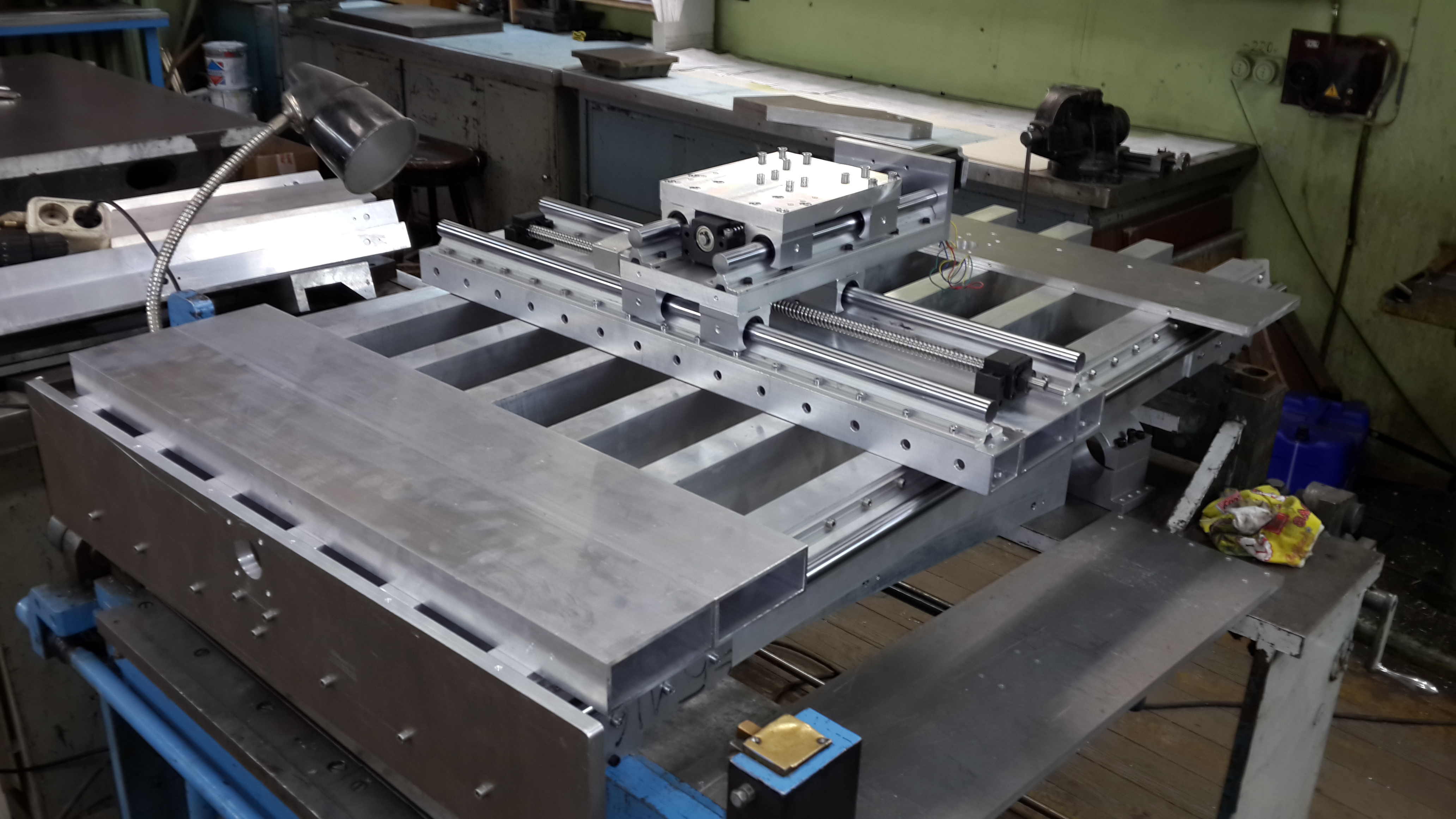

Еще подсобрал немного.
2014-11-13 19.26.32.jpg (4417 просмотров) <a class='original' href='./download/file.php?id=36568&mode=view' target=_blank>Загрузить оригинал (2.32 МБ)</a>
2014-11-13 19.14.59.jpg (4417 просмотров) <a class='original' href='./download/file.php?id=36569&mode=view' target=_blank>Загрузить оригинал (2.53 МБ)</a>
2014-11-13 21.35.07.jpg (4417 просмотров) <a class='original' href='./download/file.php?id=36570&mode=view' target=_blank>Загрузить оригинал (2.38 МБ)</a>
Прикрутил опоры на ШВП, есть продольный люфт ~0.5 мм. Повертел опору в руках, не понял как можно исправить?
elephant007
Сообщения: 768
Репутация: 332
Откуда: Сибирь, Томск
Сообщение elephant007 »
Смотри внимательно опору, которая будет ближе к движку. подшипник в этой опоре фиксируется гайкой (скорее всего такая с четырьмя гранями), накручиваемой на разделанный конец ШВП. после этого гайка фиксируется винтами в торцах гайки. винты могут иметь маскировочную черную окраску.Подтягиваешь гайку - выбираешь люфт.
rage
Сообщения: 996
Репутация: 621
Откуда: МО
Сообщение rage »
Так и делаю, гайку затянул как мог, люфт остался. Причем на всех трех опорах. Возможно сильнее нужно затягивать?
elephant007
Сообщения: 768
Репутация: 332
резьбы хватает на винте?
еще может гайка упираться не в подшипник, а в сальник. чтоб его продавить, нужно прям потянуть. у меня так было, пока сальник не притерся по месту, гайкой стружку с него снимало.
rage
Сообщения: 996
Репутация: 621
Откуда: МО
Сообщение rage »
elephant007 писал(а):резьбы хватает на винте?
Резьбы хватает, гайка и сам винт упираются в металлические втулки.
