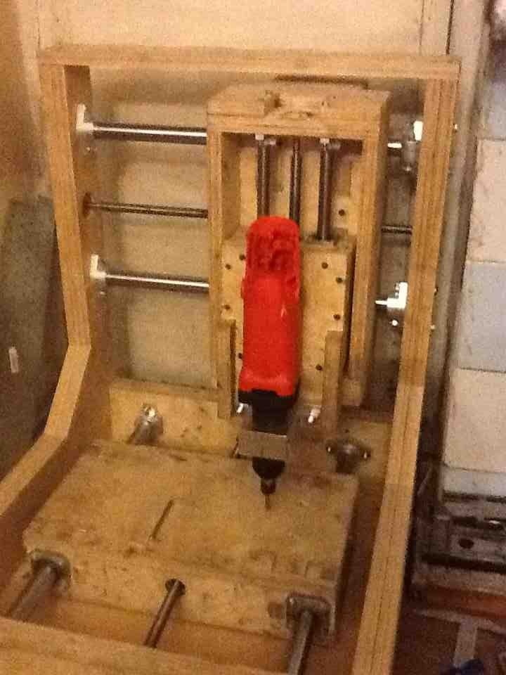

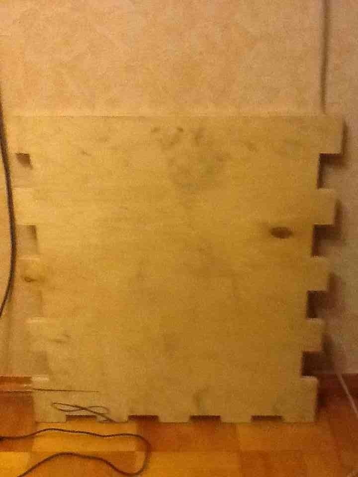

Не нашел сегодня шланга нужного
По окончанию всех настроек хотел бы поставить на место заднюю крышку(фото)
Вообще когда планировал строить хотел все фотографировать.... И то и се... Шпиндель написанно что на 850вт(нестоит ругаться на меня) я его из того что было) таким любить и буду....
Было биение 0,1 на 3 см от зажима цанги поменял подшипники.. Вообще в этой большой дрели стоит 4 подшипника по всей длинне

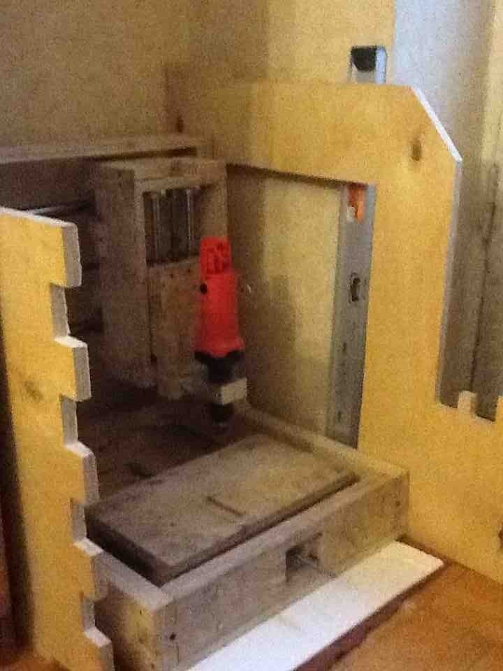

Re: станок из фанеры с малым рабочим полем 3х
wzor писал(а):Он имеет ввиду что портал у вас неподвижный. И работать можно только до красной линии правой. Дольше у вас мертвая зона.
Именно это я и имел ввиду. Стойки портала нужно было делать не по-краю, а по-центру станка, тогда бы и стол работал полностью.
wzor писал(а):Это понятно, но зачем такой промежуток оставили слева? Можно было продолжить сам корпус не влево а вправо за портал. тогда у вас поле увеличилось. А вы влево выдвинули и получилось 50% Х не в работе.
Да имено так и нужно было делать!
Dak писал(а): Не исключено что данный станок со временем будет модернизироваться
Совершенно бесполезное занятие получится, лучше создать с нуля, хотя бы дюралевый, а модернизировать этот... я бы не стал, не стоит оно того :eh:

Блин я очень глупо себя чувствую но я не понимаю ведь ход стола не измениться где бы у меня небыл портал

В инете навалом различных станков и чертежей хотя-бы Графа. И довольно неплохие Буратины получаются. Главное грамотно подойти к этому вопросу
Dak
Сообщения: 87
Зарегистрирован: 18 сен 2014, 19:43
Настоящее имя: Dak
Сообщение Dak »
Нащет графа понятно я хотел с подвижные столом потому что читал о том что легче обеспечить жосткость, и вообще по проще с ним.
Нащет модернизации хотел бы размеры уменьшить из тех же комплектующих(или с истользованием какой то части) незнаю еще не хотел бы загадывать, но хотел бы попробовать что нибудь отлить из полимербетона
А еще подскажите муфты зачем то могут приводиться?еще
Dak писал(а):я хотел с подвижные столом потому что читал о том что легче обеспечить жосткость, и вообще по проще с ним.
Так и есть.
