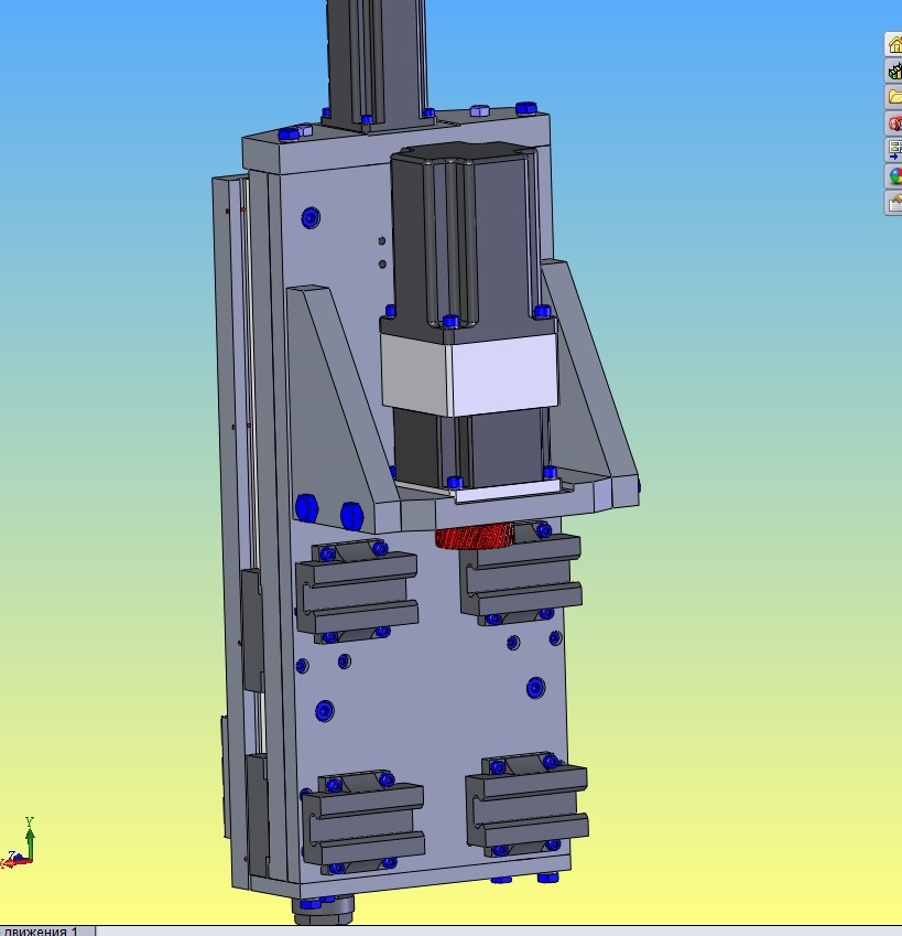

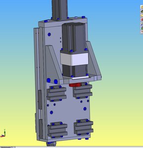

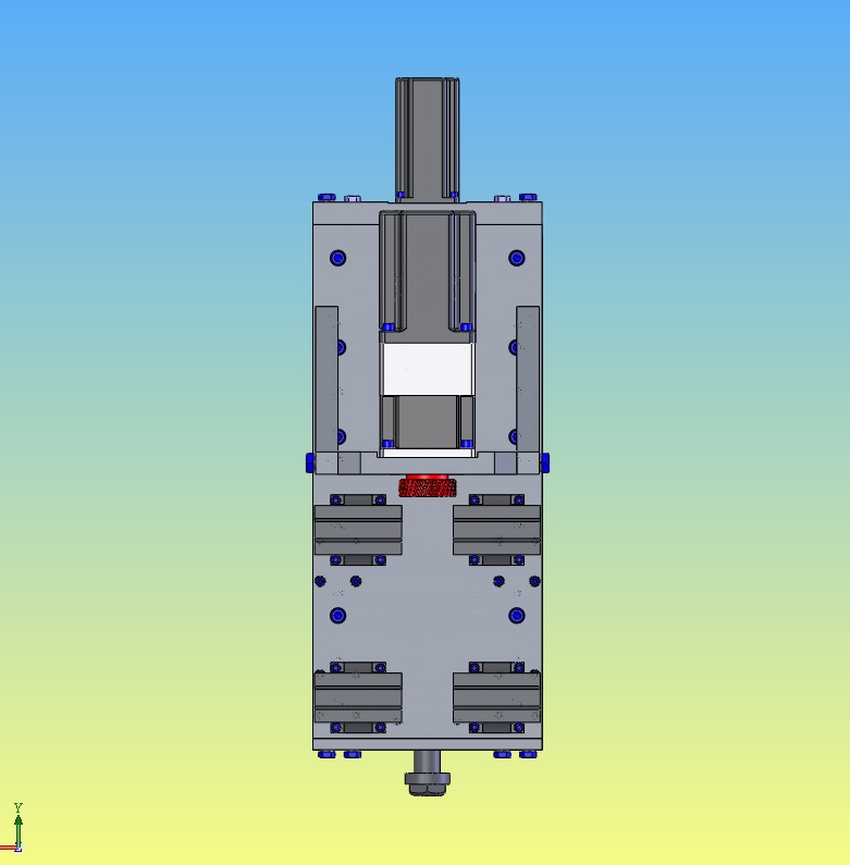

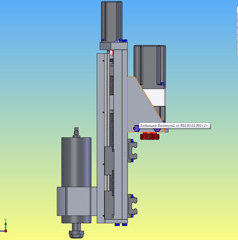

Установил привод оси Y. Пока шестерню не менял на модуль 1. Выходной вал редуктора 19мм. Покупной шестерни нет на 15 зубьев на такой вал! Если надумаю ставить - только изготовление под заказ!
Крепление двигателя и редуктора для оси Y (4211 просмотров) <a class='original' href='./download/file.php?id=33458&mode=view' target=_blank>Загрузить оригинал (102.47 КБ)</a>
RB1.017.jpg (4211 просмотров) <a class='original' href='./download/file.php?id=33459&mode=view' target=_blank>Загрузить оригинал (57.52 КБ)</a>
RB1.018.jpg (4211 просмотров) <a class='original' href='./download/file.php?id=33460&mode=view' target=_blank>Загрузить оригинал (69.12 КБ)</a>
Все, что мы видим вокруг, создано людьми не умнее нас самих. Мы способны изменять вещи, влиять на них и создавать новое.
Steven Paul Jobs
Re: ЧПУ станок 2500х1500х250.
Romanych писал(а):Установил привод оси Y. Пока шестерню не менял на модуль 1. Выходной вал редуктора 19мм. Покупной шестерни нет на 15 зубьев на такой вал! Если надумаю ставить - только изготовление под заказ!
Таки напрямую мотор к рейке сделал, ай-яй-яй... Подпружинивать надо - обязательно! Пошукай по форуму, обсуждалось уже и не раз :eh:

А зачем пружинить!? Какой от этого смысл!?
Steven Paul Jobs
Romanych писал(а):А зачем пружинить!? Какой от этого смысл!?
Ты ж вроде инженер-конструктор, должен сам понимать?! :think:
Сообщение Romanych »
Да вот я поэтому и спращиваю, что подпружинивают обчно ременные передачи! А реечный никогда. Я то понимаю зачем автор такого девайса так сделал, из-за очень неточно обработки! У него рейка стоит криво-косо, и чтб было безлюфтовое зацепление он подпружинил это все дело! Вообще под зубчатые передачи, включая реечные, очень высокие требования в плане допусков. А если станок делается в домашних условиях, без обработки - тогда и приходится вводить всякие элементы, компенсирующие перекосы.
Romanych писал(а):Вообще под зубчатые передачи, включая реечные, очень высокие требования в плане допусков
Вот молодец! Ты всё выставишь вообще без перекосов, сумеешь?
При таком размещении зубчатой рейки ее выставить без перекосов не сложно. с обоих сторон рейки ставятся установочные винты и вручную прогоняется каретка, а винтами регулируешь прижим. после такой регулировки зажимаешь рейку струбцинами и делаешь по подметке отверстия крепления рейки.

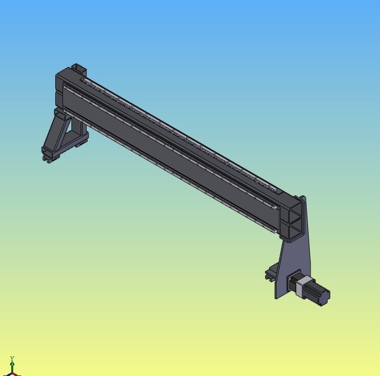

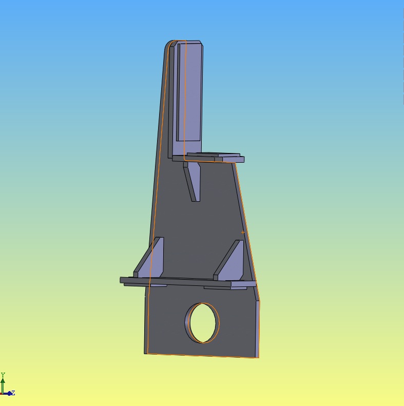

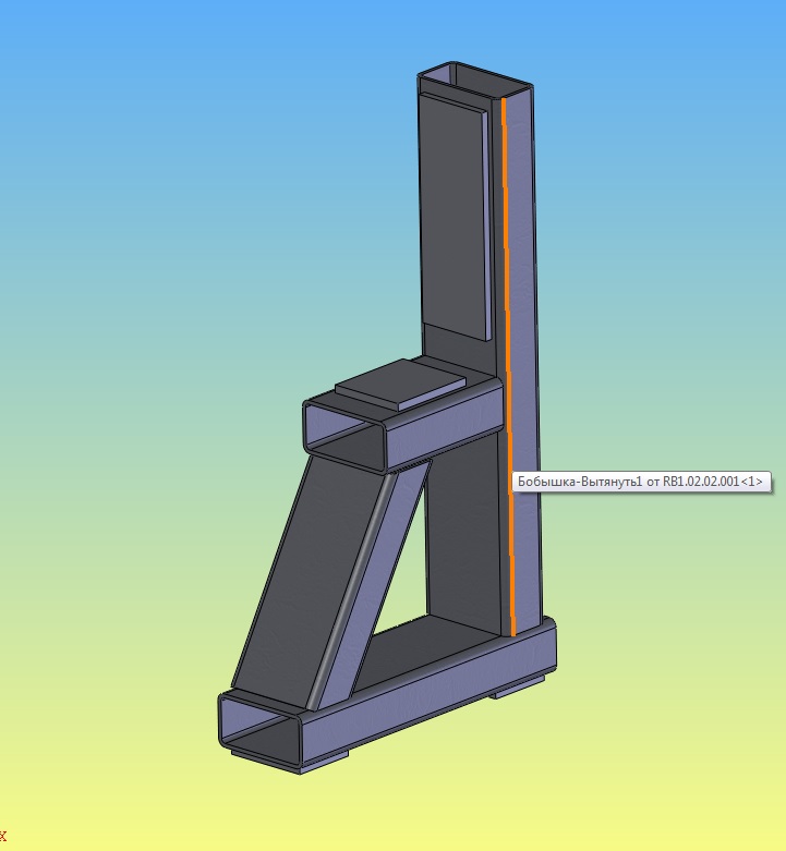

Ребят, кто как думает!? Вот балка и два варианта опор! Обе опоры будут соединяться с самой балкой с помощью болтов. В одном варианте используются листы стальные, толщиной 10мм, платики на листах 5мм после обработки. ВТорой вариант - использование профильных труб 80х40, s=3 - к сожалению толще стенки найти не могу. Во втором варианте пока не продумал вариант крепления двига.
я за профильные трубы.. они жестче будут. под двигатель пластину приварить..
Да вот я сразу профильные поэтому и сделал, что жестче! По количеству обработки - одинаково.
