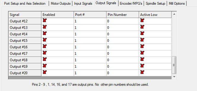

Не пойму, а какая "эта проблема возникает еще до мача"?
Вы когда подключили напрямую к LPT, общие +5 В подключили от того же компьютера (где установлена карта LPT) от блока питания?
Длительность импульсов изменили?
Честное слово - надоедает уже вытягивать каждое слово.

Ура. Мотор работает быстро увеличил до 15мкс длину импульсов. Видео потом.
НО enable тут же вырубает драйвер. Я это и имею в виду, enable вырубает драйвер до подключения мача, смотрите ранние видео.

Сколько раз еще нужно написать, что сигнал на этот вход должен выключать!!!! а не включать драйвер!
Если Mach3 не запущен - там вообще все что угодно может быть на LPT.
А если запущен - там будет то, что настроено на этот выход.
К какой ноге он подключен, к 17? В Mach3 что настроено на 17 ногу?

michael-yurov писал(а):В Mach3 что настроено на 17 ногу?
Какая вкладка, эта?
1513.jpg (3136 просмотров) <a class='original' href='./download/file.php?id=20029&mode=view' target=_blank>Загрузить оригинал (114.73 КБ)</a>
Специально пересмотрел мануалы для мача, в англ в поле длина импульса стоит 1, в тексте ничего не написано. В русском вообще стоит 0 на этой же картинке. Не доволен я мануалами.

Re: Помогите завести электронику.
foforum писал(а):Какая вкладка, эта?
Эта, только не нужно было список вниз прокручивать.
Настройка сигнала Enable - во второй строчке на этой странице.

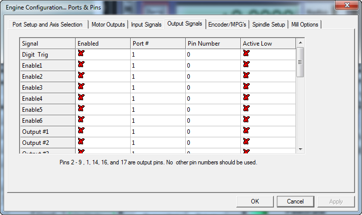

1221.jpg (3126 просмотров) <a class='original' href='./download/file.php?id=20040&mode=view' target=_blank>Загрузить оригинал (174.49 КБ)</a>
А я на 17 ориентировался, потому прокрутил.

У вас вообще выход Enable не настроен, а вы его к драйверу подключали.
Поставьте галочку во второй строке (Enable1) и настройте на 17 пин.
Скорее всего его нужно будет инвертировать, если этого не делает интерфейсная плата.
