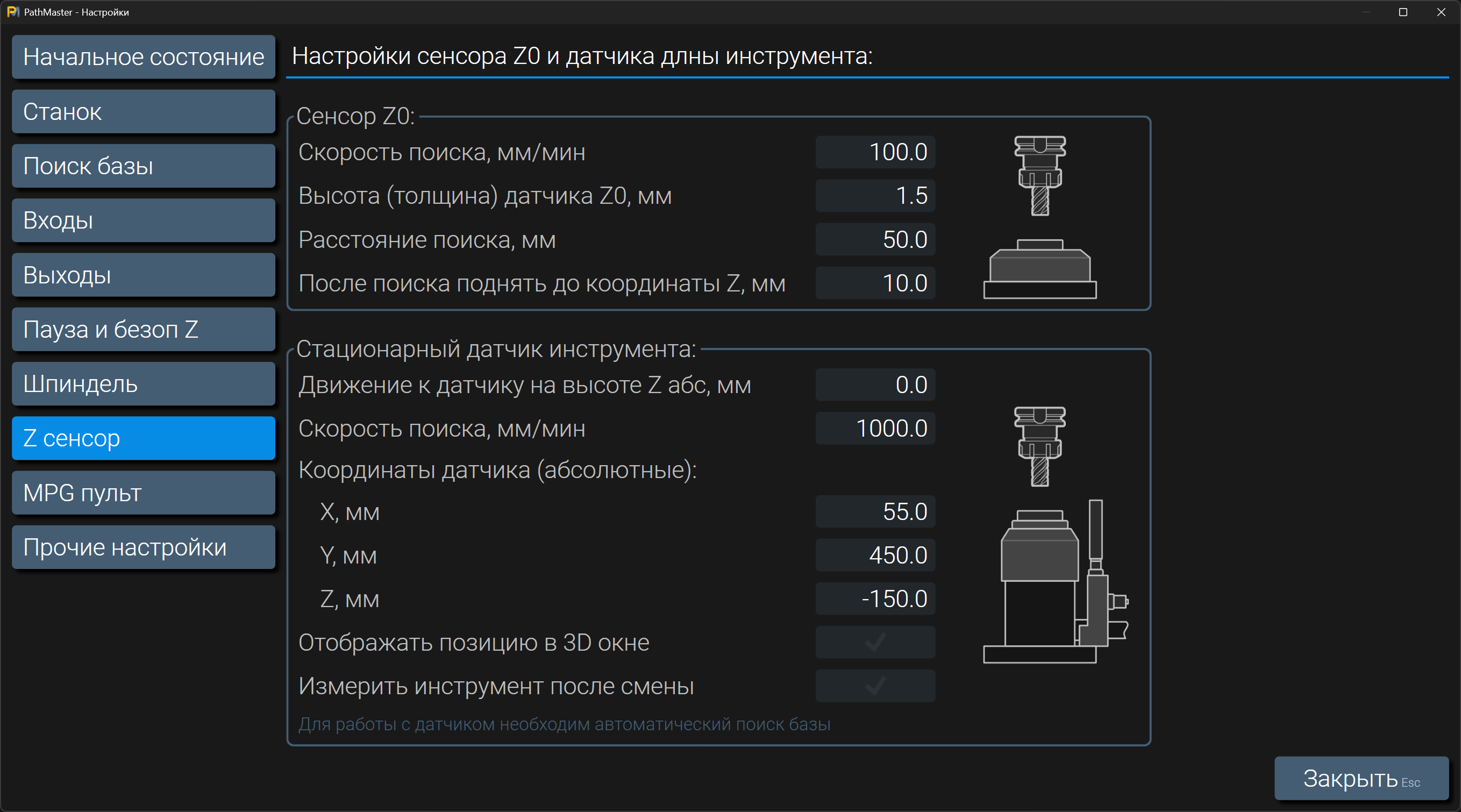

Re: PathMaster v1.8
Доработал поддержку команд коррекции на длину инструмента G43, G43.1, G43.2, G49.
Сделал поддержку датчика длины инструмента.

абсолютную координату датчика по Z как предлагается пользователю вычислить?
не удобнее было бы указывать его высоту?
Re: PathMaster v1.8
tarabarka писал(а): ↑13 янв 2025, 08:30 абсолютную координату датчика по Z как предлагается пользователю вычислить?
Эту координату не требуется точно указывать. Достаточно не "промазать" при измерении.
А если указать его высоту, то непонятно, относительно чего. Относительно рабочего ноля указывать нельзя. Координата должна быть постоянной.
Можно конечно, сделать небольшой "визард" или написать инструкцию для точной настройки относительно плоскости стола. Но я пока не уверен, что это нужно.

michael-yurov писал(а): ↑ относительно чего
относительно рабочего стола.
я на probewizard ориентируюсь. задается высота заготовки и высота датчика.
на практике это удобно.

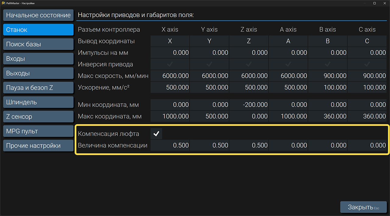

Re: PathMaster v1.9
Добавил настройку для компенсации люфта.
2025-01-27_17-49-24_1280.png (65573 просмотра) <a class='original' href='./download/file.php?id=213282&mode=view' target=_blank>Загрузить оригинал (265.27 КБ)</a>
Работает так:
2025-01-27_17-51-13.png (65573 просмотра) <a class='original' href='./download/file.php?id=213281&mode=view' target=_blank>Загрузить оригинал (83.18 КБ)</a>

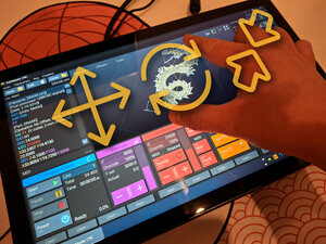

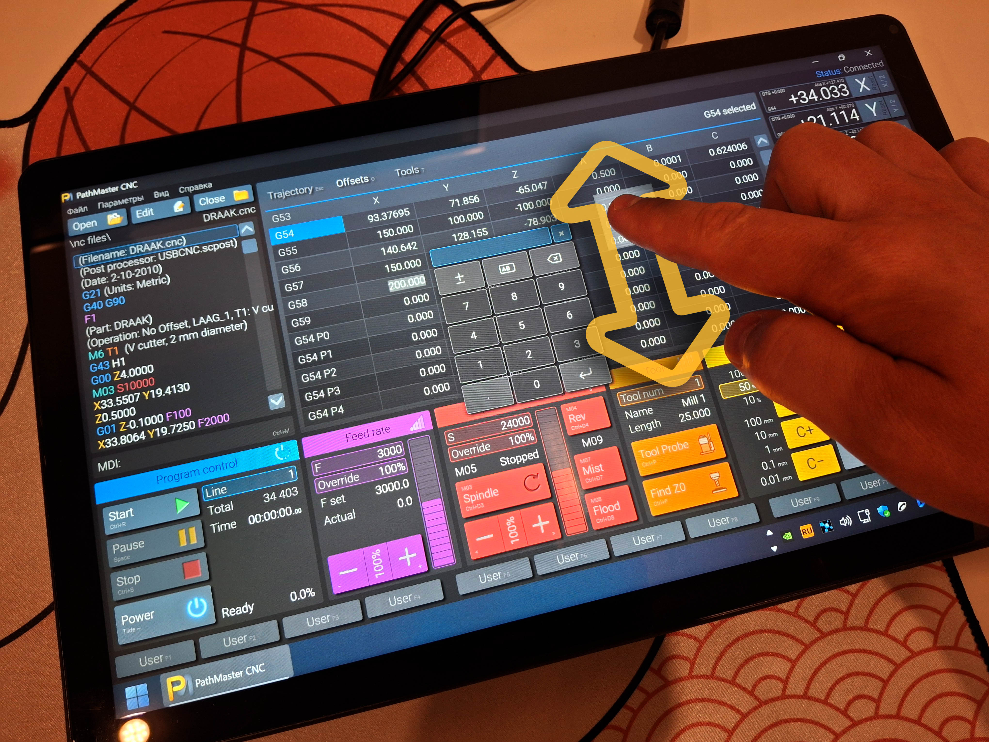

Re: PathMaster v1.10
Сделал поддержку мультитач-экранов:
- Жесты для 3D-окна (перемещение, масштабирование, поворот)
- Прокрутка УП и списков жестом перемещения
2025-02-08 01-08-16.JPG (64932 просмотра) <a class='original' href='./download/file.php?id=213422&mode=view' target=_blank>Загрузить оригинал (1.14 МБ)</a>
2025-02-08 01-06-55.JPG (64932 просмотра) <a class='original' href='./download/file.php?id=213423&mode=view' target=_blank>Загрузить оригинал (1.02 МБ)</a>

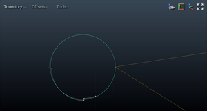

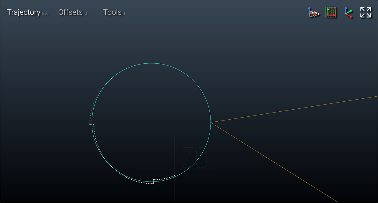

Сообщение NickSon »
Буковка пропала...
Безымянный.png (65149 просмотров) <a class='original' href='./download/file.php?id=213405&mode=view' target=_blank>Загрузить оригинал (325.58 КБ)</a>
