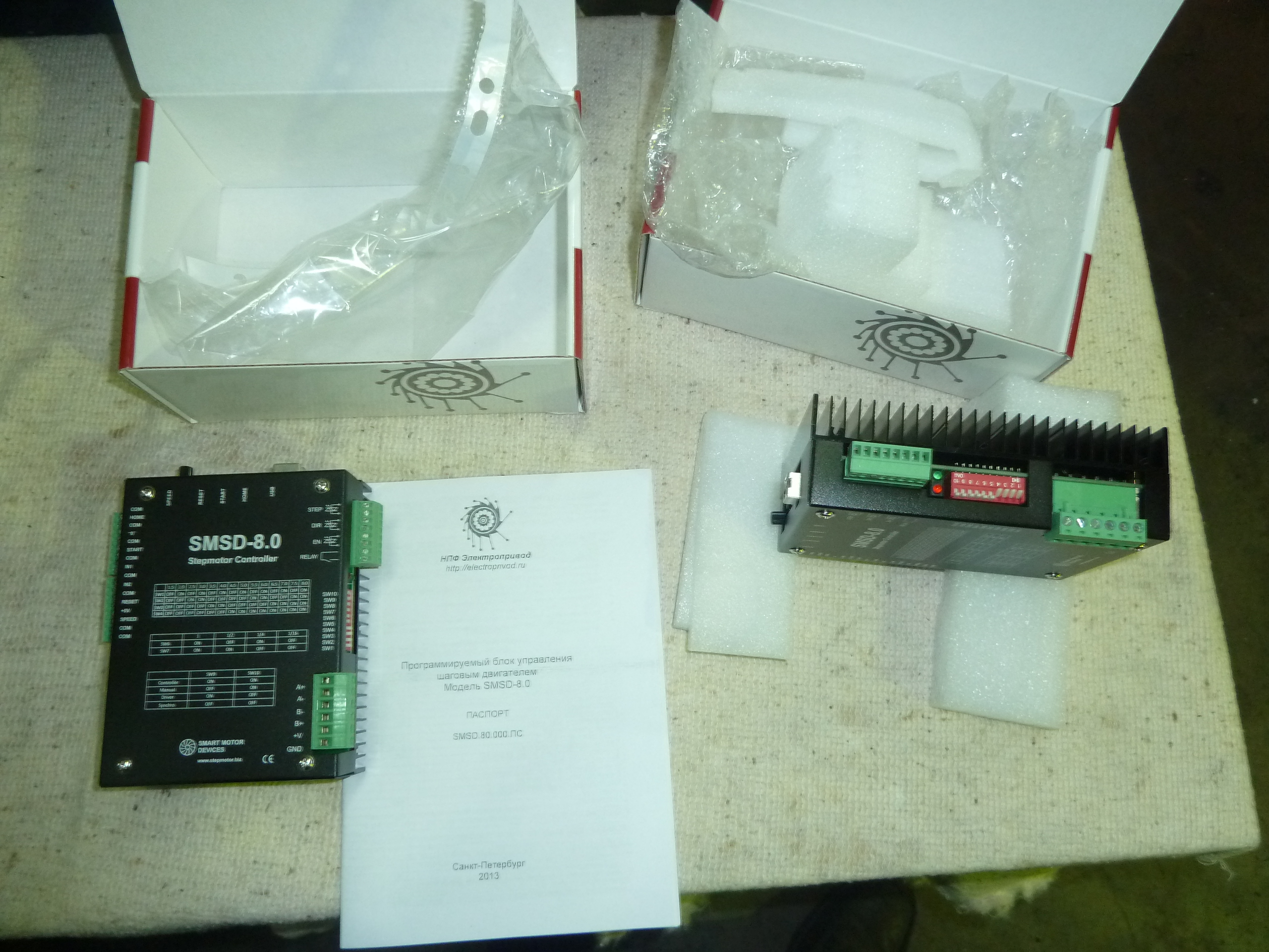

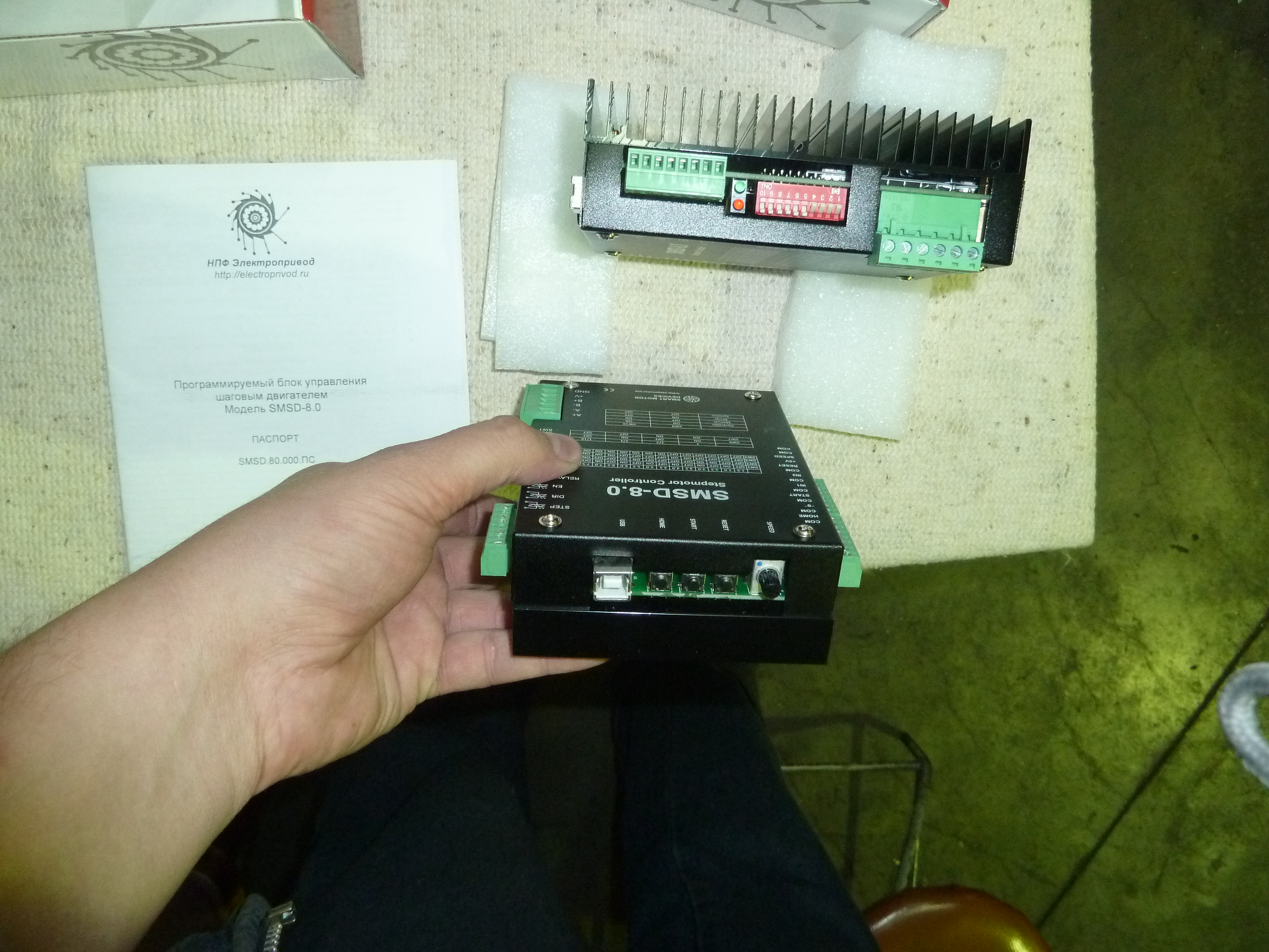

Получил SMSD-8.0 от Электропривода - оперативность поражает
оплатил 3 августа - 7 августа они уже у меня на руках
сижу курю паспорт к ним
vovafed писал(а):какой прогой будете управлять?
какой комп ? чтото древний какой то
Для начала хочу MACH3 ,
потом записать программу в SMSD-8.0 и запускать без компьютера

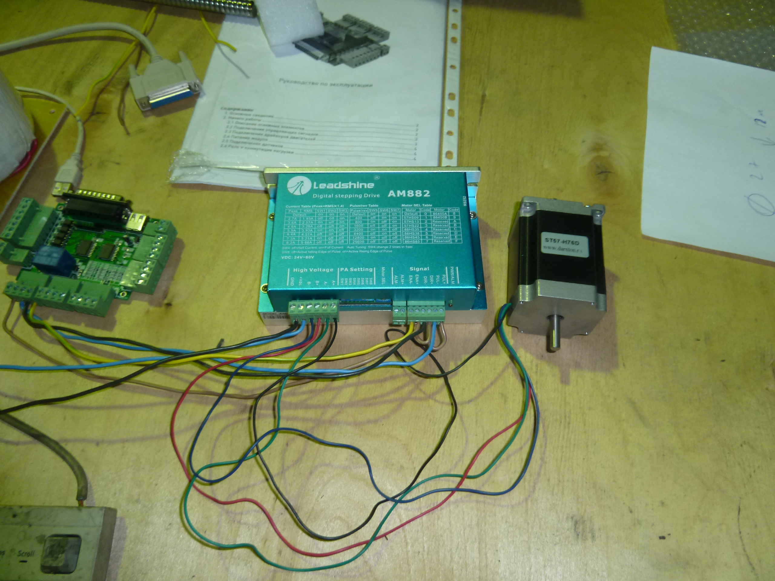

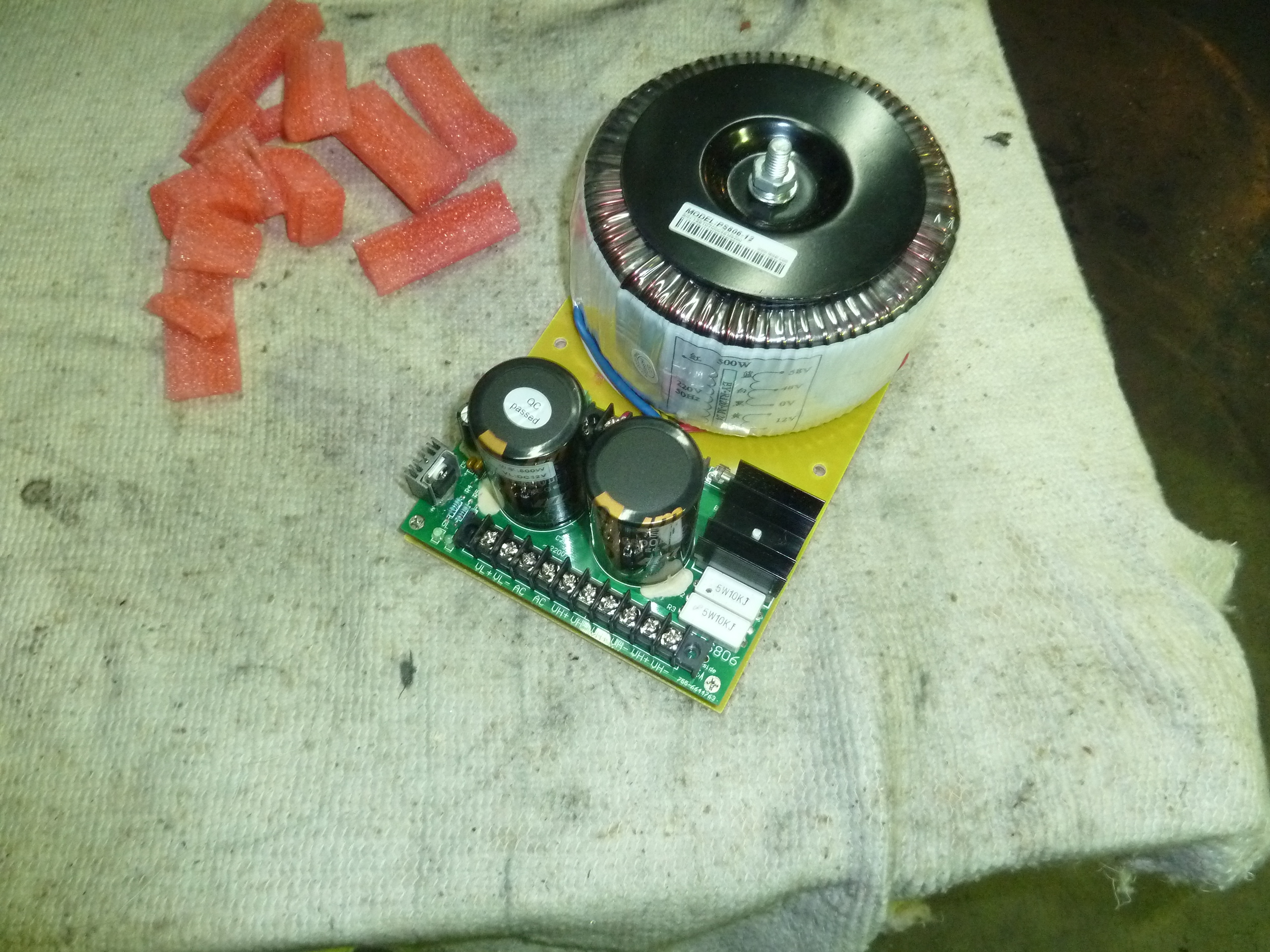

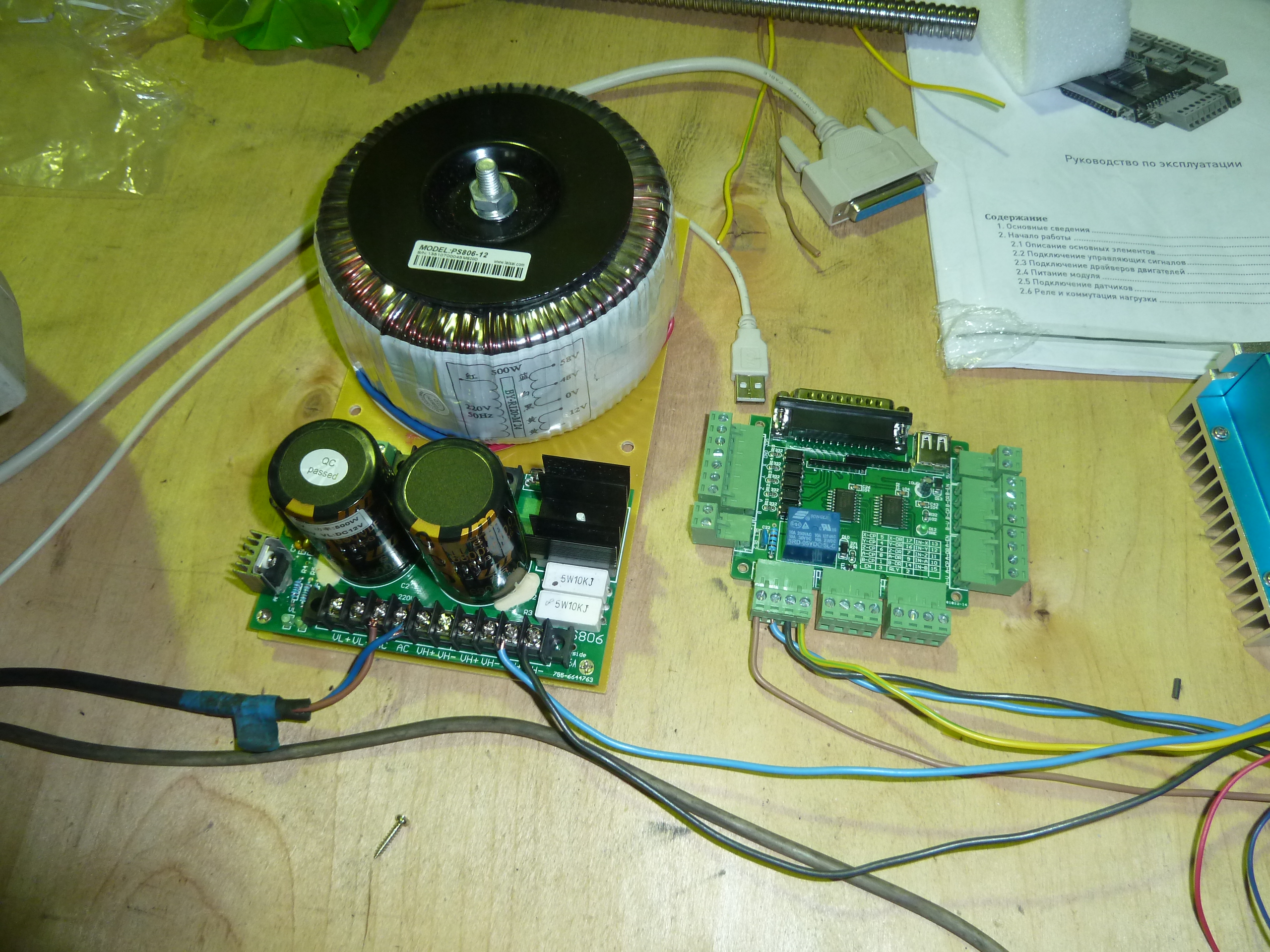

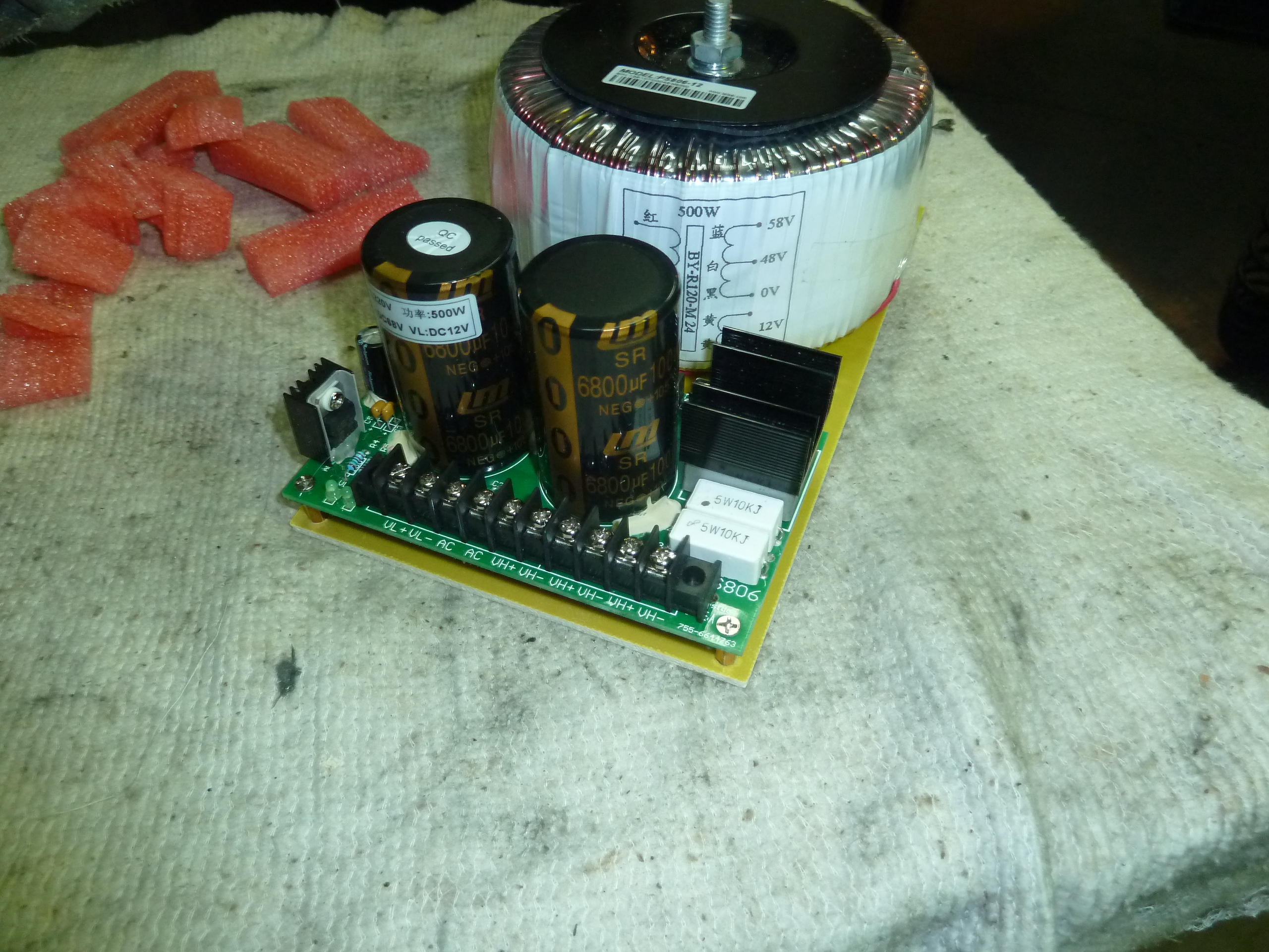

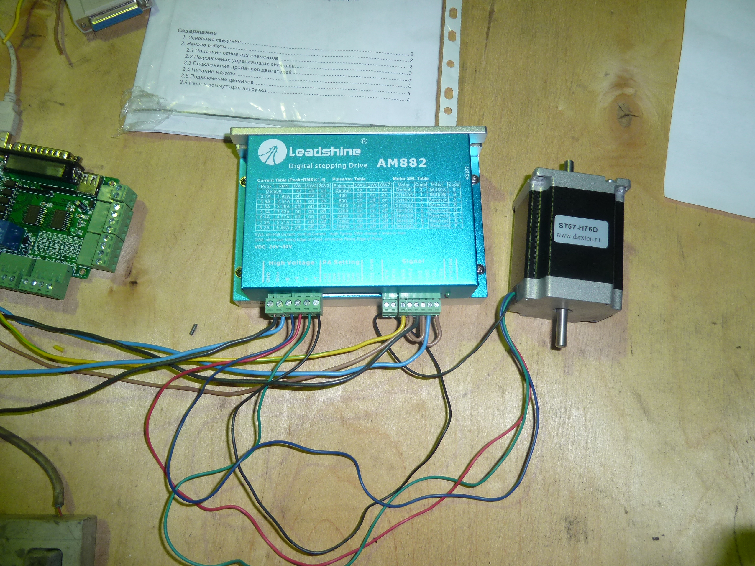

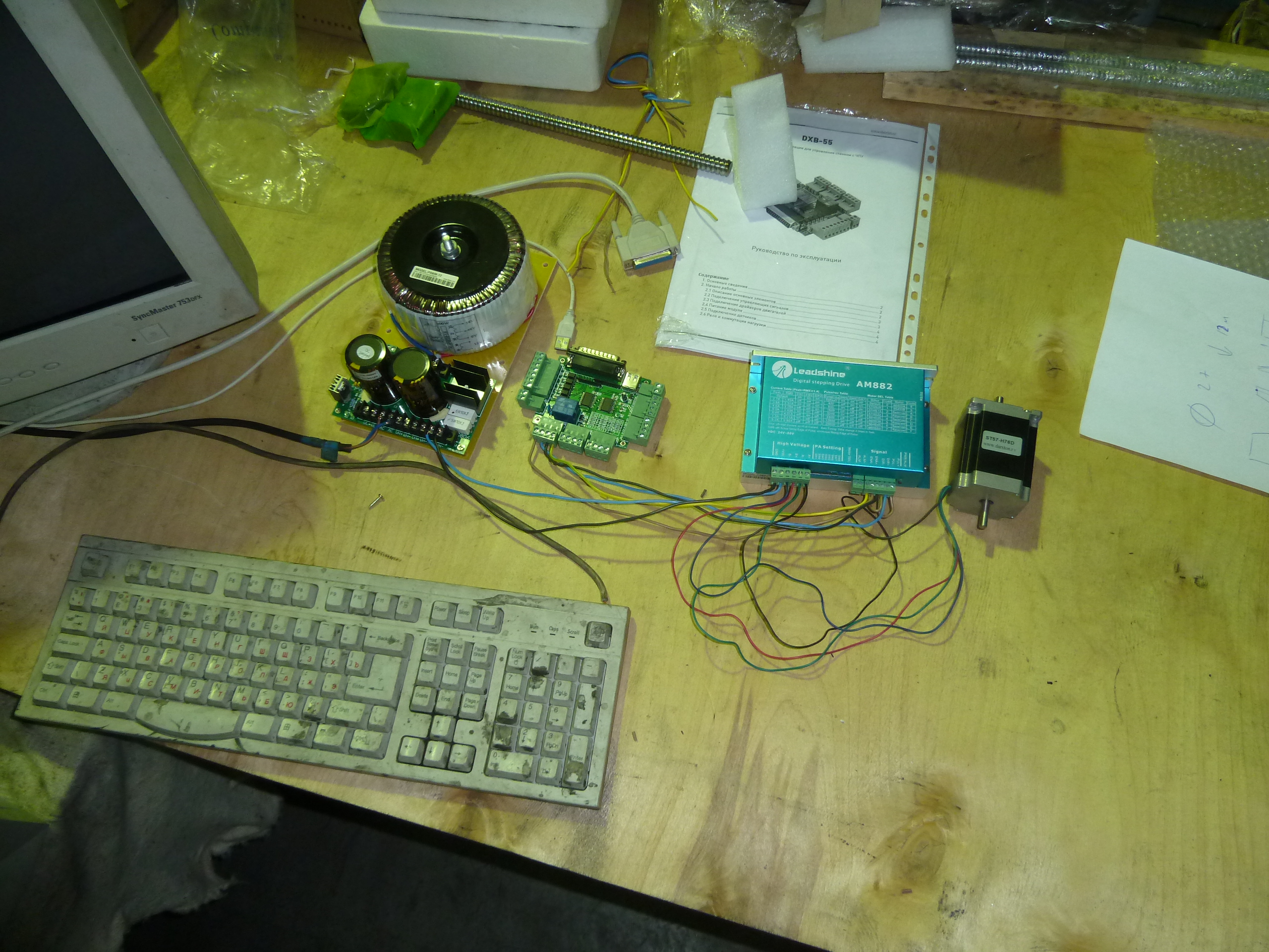

Пришла посылка из darxton.ru
болк питания огроменный в одной руке тяжело держать (68 вольт)
собрал скомутировал пробую запустить
P1060162.JPG (4066 просмотров) <a class='original' href='./download/file.php?id=18254&mode=view' target=_blank>Загрузить оригинал (2.87 МБ)</a>
P1060163.JPG (4066 просмотров) <a class='original' href='./download/file.php?id=18255&mode=view' target=_blank>Загрузить оригинал (2.76 МБ)</a>
P1060164.JPG (4066 просмотров) <a class='original' href='./download/file.php?id=18257&mode=view' target=_blank>Загрузить оригинал (2.75 МБ)</a>
P1060165.JPG (4066 просмотров) <a class='original' href='./download/file.php?id=18258&mode=view' target=_blank>Загрузить оригинал (2.8 МБ)</a>
P1060166.JPG (4066 просмотров) <a class='original' href='./download/file.php?id=18259&mode=view' target=_blank>Загрузить оригинал (2.87 МБ)</a>
P1060167.JPG (4066 просмотров) <a class='original' href='./download/file.php?id=18260&mode=view' target=_blank>Загрузить оригинал (2.95 МБ)</a>

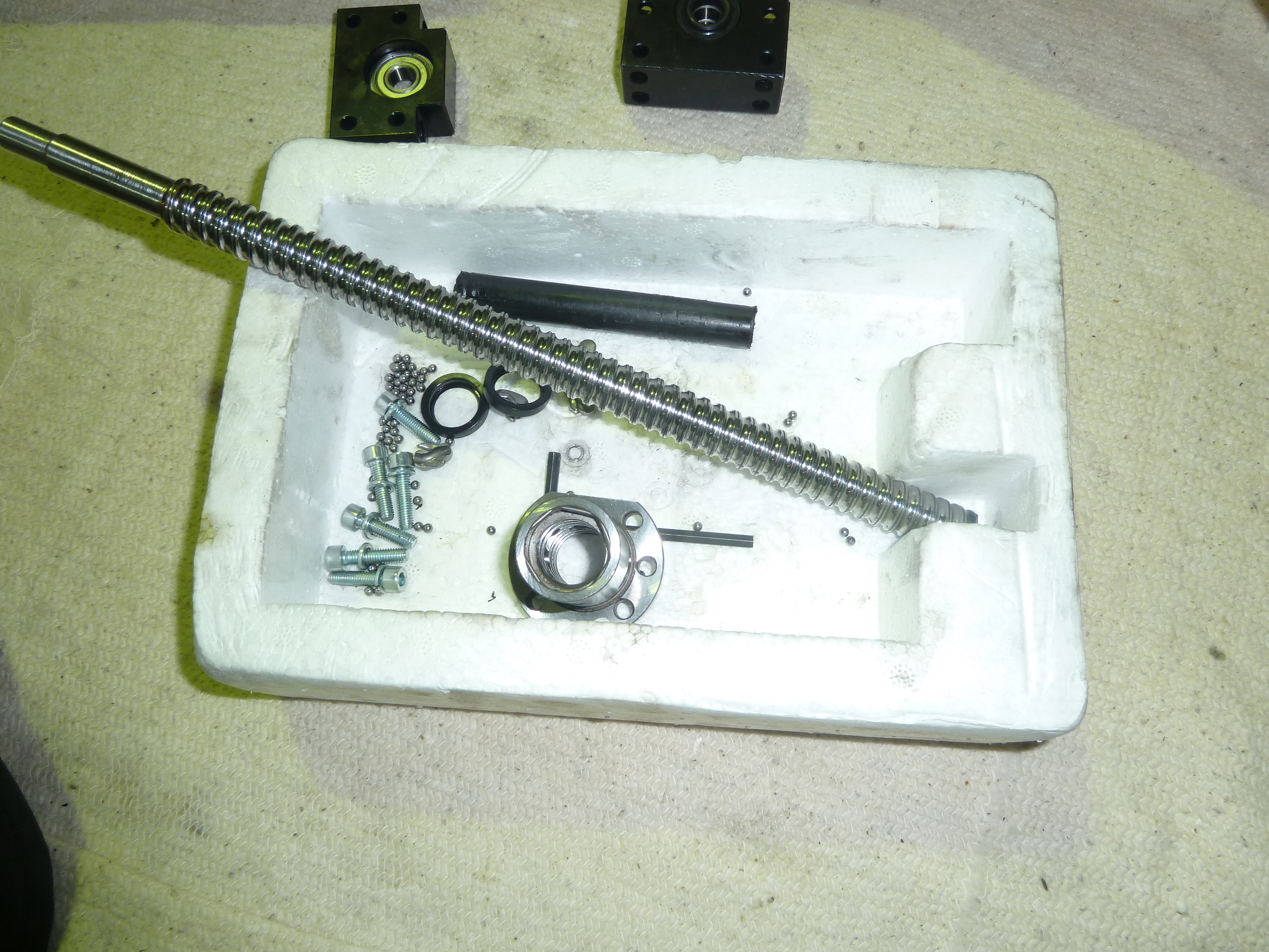

Начал вставлять винт в ШВП закусило
начал крутить назад вобще все рассыпалось
Народ подскажите как собрать ШВП ?

тщательно помыть гайку и шарики. высушить.
разделить шарики на 3 одинаковых кучки.
намазать гайку внутри консистентной смазкой типа литол или что там рекомендует производитель.
намагнитить маленькую отвертку и ей аккуратно переносить шарики в канавки.начинать лучше с ближней, потом перевернуть гайку и сложить остальные.
шарики должны полностью заполнить канавки
вставить внутрь пластиковую трубку. выдохнуть.
по инструкции накрутить гайку по винт.
раз гайку закусило, значит остались какие-то заусенцы на входе в резьбу. надфилем аккуратно все снять, чтобы было гладко и пробовать.
Re: Делаем из небольшого китайского токарного – ЧПУ токарный
Шарики приклей аккуратно внутрь гайки на смазку типа литол 24, а лучше - вот такую: http://cnc-club.ru/forum/viewtopic.php? ... bil#p55733 http://cnc-club.ru/forum/viewtopic.php? ... bil#p56375
Сделай так, чтобы в каждом витке осталось места чуть меньше, чем на один шарик (очень примерно).
Потом в гайку вставь скрученую трубочку из какой-нибудь тонкой жести или пленки, чтобы она раскручиваясь распирала шарики.
А потом уже довольно легко получится накрутить на винт, выталкивая эту втулку винтом.
А пластиковые колечки, наверное, уже потом можно будет установить.

там 4 витка закольцованных
Пока пробовал 1 шарик потерялся
потеря 1 это важно ? не закусит ?
В общем то - не смертельно.

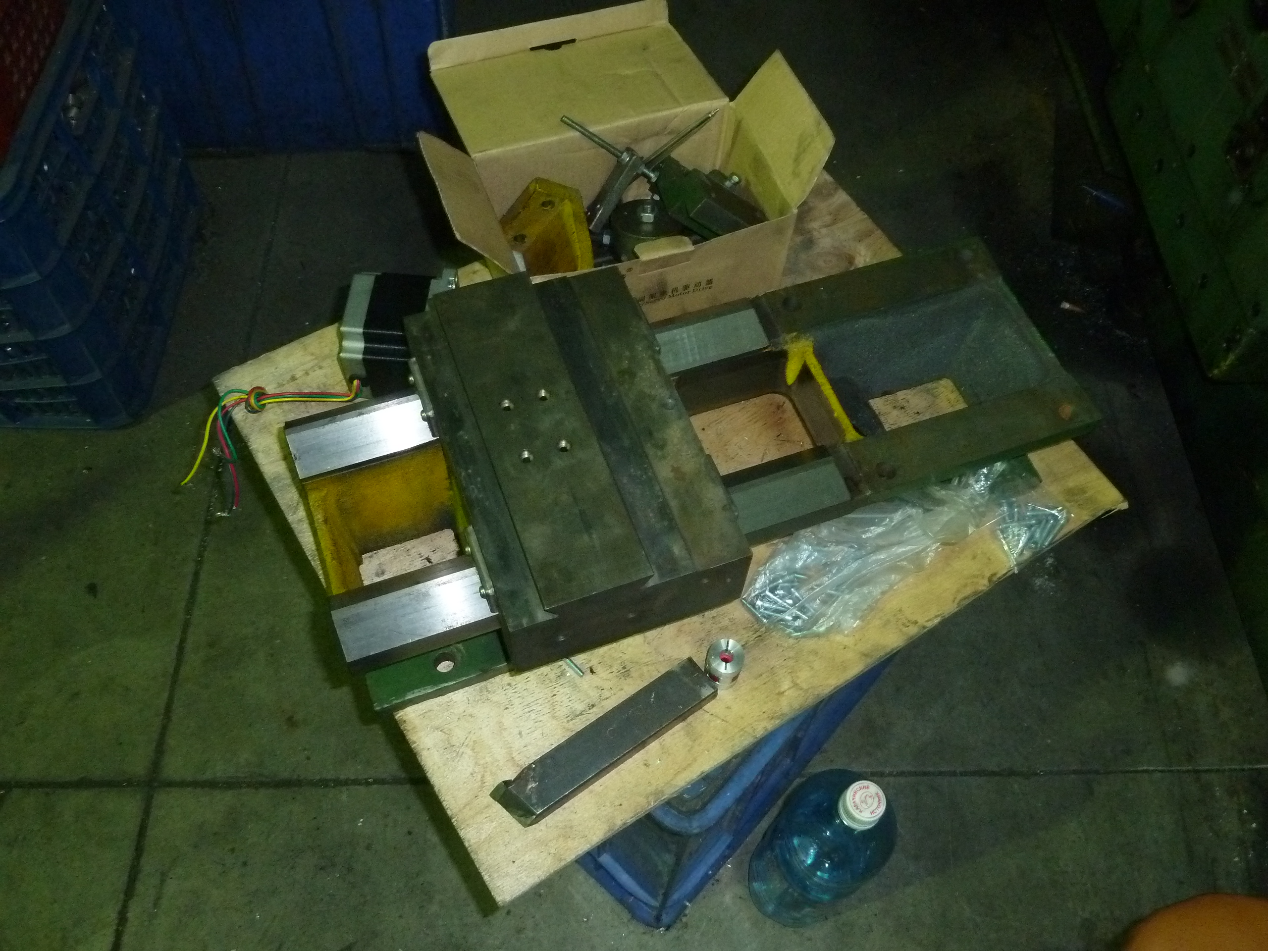

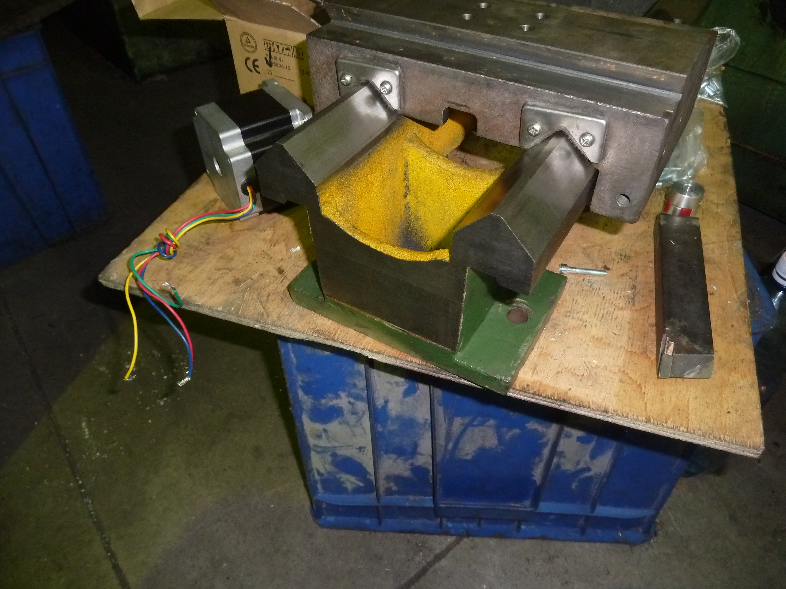

Разобрал станок
снял голову
отпилил крепеж диска
отфрезеровал посадочную плоскость
P1060181.JPG (3969 просмотров) <a class='original' href='./download/file.php?id=18322&mode=view' target=_blank>Загрузить оригинал (2.71 МБ)</a>
P1060182.JPG (3969 просмотров) <a class='original' href='./download/file.php?id=18323&mode=view' target=_blank>Загрузить оригинал (2.83 МБ)</a>

Я обычно гайку собираю на втулке или прямо на винте. Вставляем втулку, так чтобы осталось только маленькое отверстие от рабочего витка и загоняем туда шарики, потом переходим на следующий виток. Если добавить густой смазки, то можно какое-то количество шариков сразу налепить...
Заклинить еще могло от того, что при надевании один или несколько шариков выскочило из рабочих витков и потом уперлись в заглушки. Закусило сразу на винте или уже где-то в середине?

В начале закусило
Sib-lit писал(а):В начале закусило
Скорее всего, предохранительная трубка при установке гайки малость "ушла вперед" от резьбы ШВП, один шарик выпал из канавки и первый виток в него "рогом уперся".

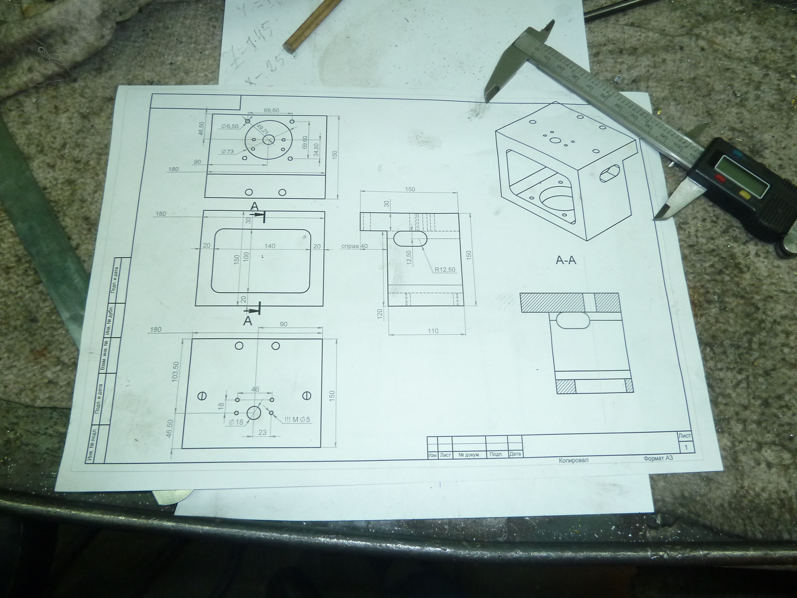

Сделал чертеж крепежа двигателя и подшипника
