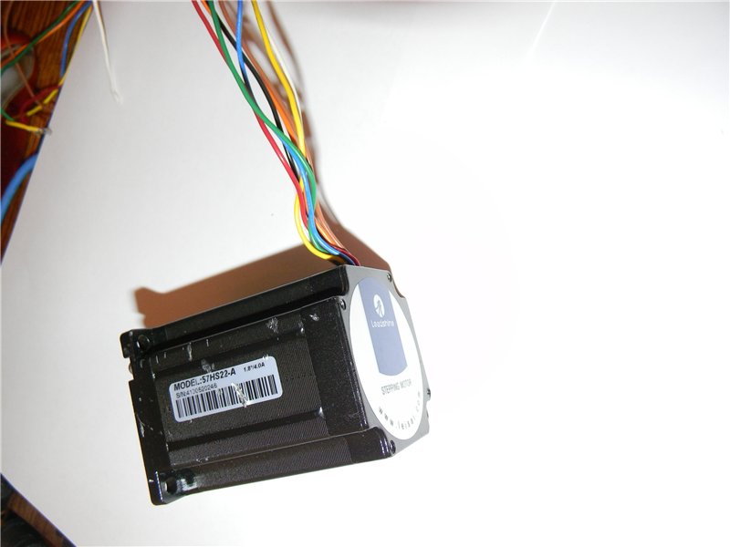

Свежие новости. Связался с поставщиком, выяснилось что ШД так просто не поменяешь. Сошлись на том что при следующем заказе они мне сделают скидку на 50 йен (при цене ШД 175 йен). Грустно блин :cry: .
Вот фото ШД с вмятинами.
f5243a6779d4.jpg (2527 просмотров) <a class='original' href='./download/file.php?id=16566&mode=view' target=_blank>Загрузить оригинал (43.97 КБ)</a>
Там одна вмятина глубиной примерно 1-1,5мм. Видимо эти пластины и прогнувшись застопорили вал.
Я снял крышки, но вал не вынимал из корпуса. Потом немного постукивая по валу он начал сдвигаться. Таким макаром я его сдвинул на 5-7мм. Потом вернув назад и поставив крышки вал начал двигаться, но не от руки, а при помощи утконосов с небольшим натягом. Вот интересно он будет работать или это полноценный донор на запчасти?

Сообщения: 11731
Re: Постройка ЧПУ станка 600х400
Вероятно мотор уронили на что-то твердое.
Если бы найти причину по которой он не вращается... Но доставать ротор, конечно, опасно.
А если немного подвигать крышки ослабив винты, сопротивление вращению вала не меняется?
Обидно.
Вот что теперь отвечать, если спросят, какие моторы покупать лучше?
Если даже леадшайн косячный бывает.

Не, по мотору похоже бился другой мотор (они оба лежали в пенопластовой коробке, соответственно вся коробка в крошку). Но на втором моторе все чисто, кроме одного угла. Может им и замяло. Еще рядом лежал фильтр сетевой. У него то края по острее, может и он постарался. Не понаслышке знаю как посылки грузят.
По поводу вращения. Я написал выше что снимал крышки и пробовал его вращать и от руки и при помощи утконосов. Не удалось стронуть. Только пока не начал по валу постукивать. И то стучал легонько. И он стронулся. Крышки тут не причем. Его явно зажало пластинами.
Остальные два нормальные. Кстати запускал сегодня электронику. Плата, пульт, драйвера и пара ШД работают. Так что это вина того кто упаковывал.

Постукивать, кстати, тоже не стоит (это нельзя!, то нельзя!, а что же можно тогда?), т.к. магниты размагничиваются и от постукивания.
А ротор и не должен, наверное, вращаться, когда крышки сняты - он же прилипнет к статору.

Это я знаю. Тем не менее. Поэтому и спрашиваю про дальнейшую судьбу мотора. Может его попробовать подключить к компу и погонять? Не перегреется? Да и как его можно проверить?

Может туда попробовать пленочку пропихнуть - посмотреть, где застревает.
Можно еще попробовать найти трубу железную потолще, подходящего внутреннего диаметра.
Есть небольшая вероятность, что если ротор вытаскивая из статора сразу запихивать в эту трубу, то получится их разделить без серьезных последствий,
и потом получится со статором повозиться с молотком и напильником.
Но это лишь мои дурные мысли. Что будет в реальности я не знаю.
А проверить. Ну, как - подключить да попробовать.
Ничего там не перегреется, просто вращаться не будет.

Надеюсь драйверу тоже ни чего не будет. Ну попробую. Отпишусь потом как вышло.
That live to ride!
Сообщения: 11731
Драйверу тоже ничего не будет.
В худшем случае, если там еще и КЗ получилось - сработает защита драйвера.
