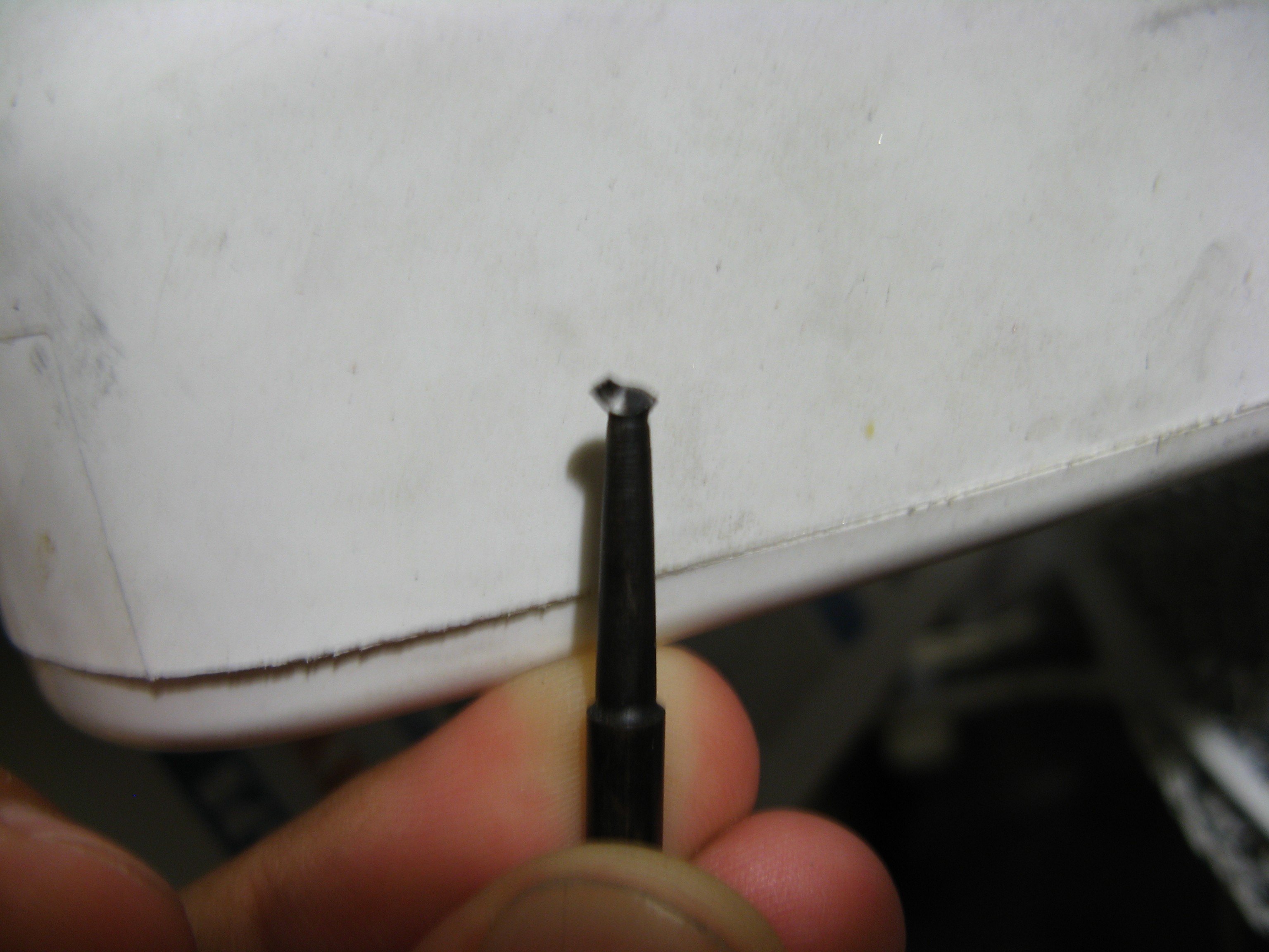

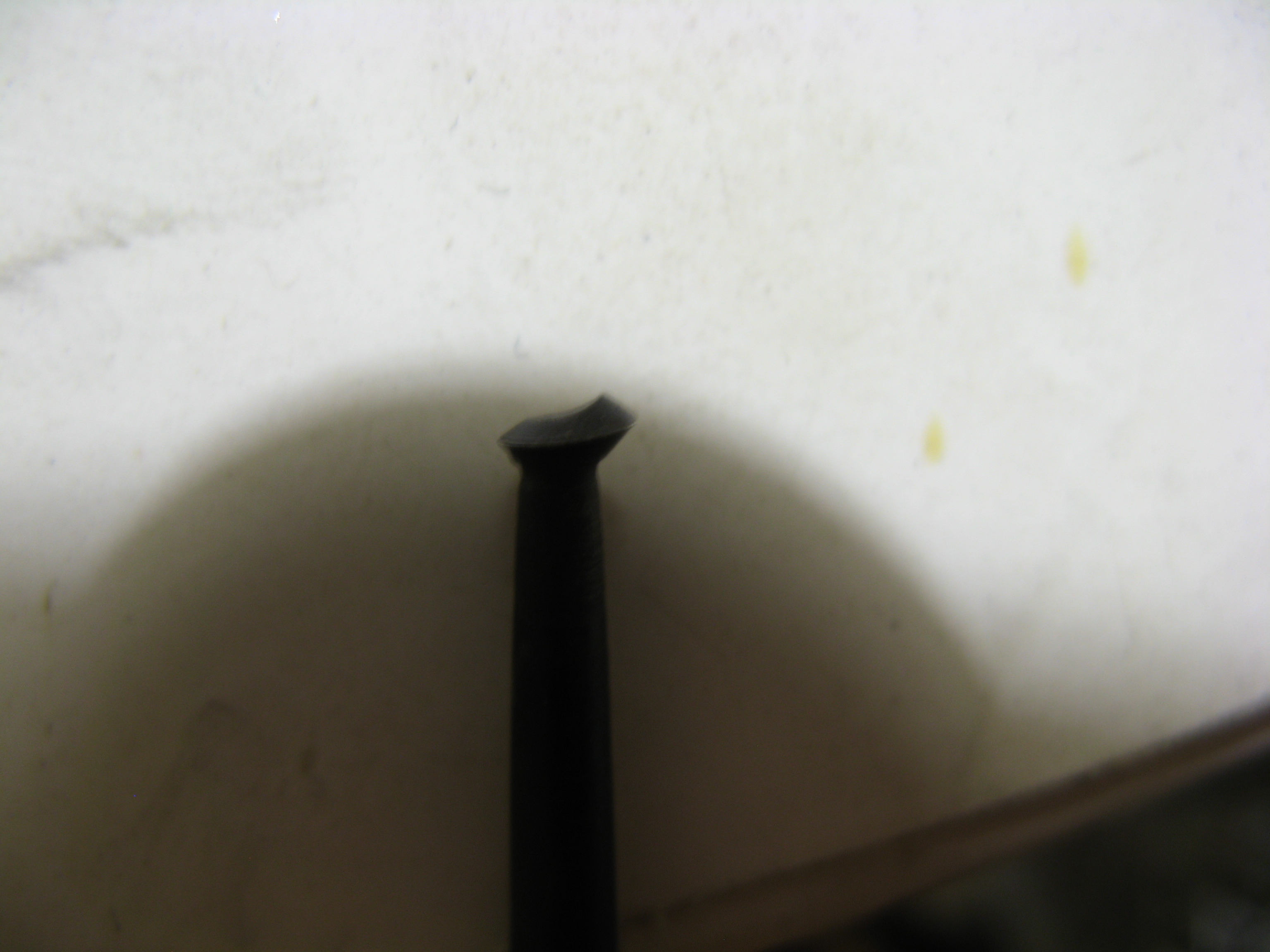

вот собственно. проходной расточной резец, сделан хитро - винтовая кром видно и не бъетсяка, тоесть при переточке передней поверхности просто проворачивается резец до совпадения высоты центров. таким образом он получается много раз перезетачиваемым получается без каких-либо трудностей.
резечик (6427 просмотров) <a class='original' href='./download/file.php?id=15575&mode=view' target=_blank>Загрузить оригинал (1.99 МБ)</a>
резечик
резечик (6427 просмотров) <a class='original' href='./download/file.php?id=15576&mode=view' target=_blank>Загрузить оригинал (2.03 МБ)</a>
резечик
резечик (6427 просмотров) <a class='original' href='./download/file.php?id=15577&mode=view' target=_blank>Загрузить оригинал (1.82 МБ)</a>
резечик
здесь диаметр расточки примерно от 3.4мм, значит М5 им легко нарезать можно. вам надо делать примерно такой же, но с углом 60градусов и без подъема кромки так как затирать будет.

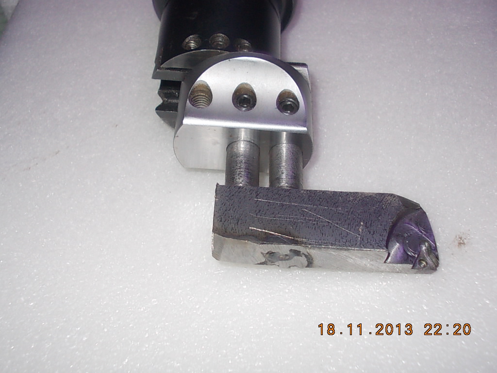

Вот таку штуку сегодня сделал из старого токарного резца, под ТС пластинку Мицубиси :

solo
А зачем в резце две цилиндрических направляющих
Re: Приспособления/оснастка/инструмент для фрезерных
Добавлено: 18 ноя 2013, 19:15
solo писал(а):А зачем в резце две цилиндрических направляющих
