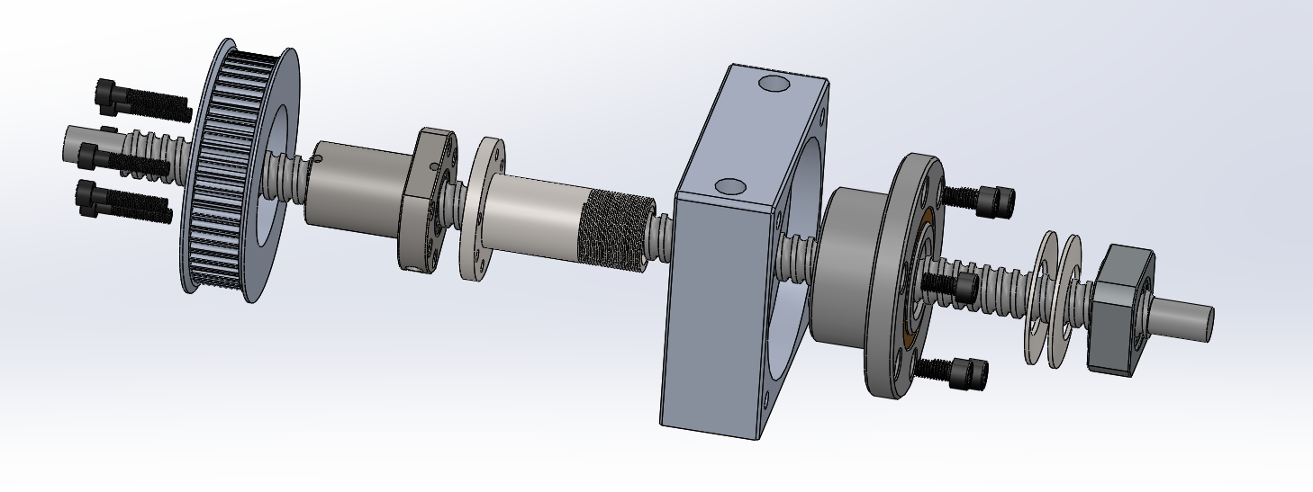

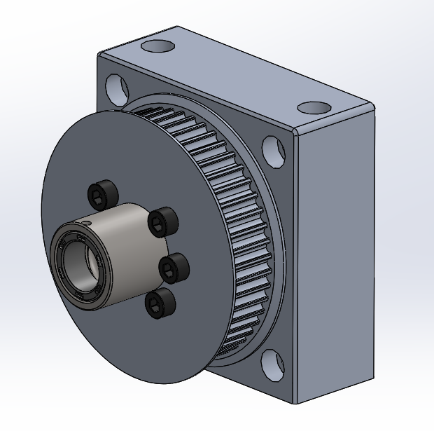

Чтобы мои слова не были восприняты как откровения очередного балабола, вот моя гайка:
image.png (5804 просмотра) <a class='original' href='./download/file.php?id=183440&sid=74c9555255cafc11f5ab29075eb4500b&mode=view' target=_blank>Загрузить оригинал (325.11 КБ)</a>
image (1).png (5804 просмотра) <a class='original' href='./download/file.php?id=183441&sid=74c9555255cafc11f5ab29075eb4500b&mode=view' target=_blank>Загрузить оригинал (163.69 КБ)</a>
image (2).png (5804 просмотра) <a class='original' href='./download/file.php?id=183442&sid=74c9555255cafc11f5ab29075eb4500b&mode=view' target=_blank>Загрузить оригинал (195.53 КБ)</a>
Шкив сделан китайцем по заказу с внутренним диаметром 25 мм посадку на гайку, подшипник дуплексный Р4 (для тех кто понимает), прецизионная стопорная гайка.

Могу сделать готовый узел или продам комплектующие для самостоятельной сборки.

ultrus писал(а):Могу сделать готовый узел или продам комплектующие для самостоятельной сборки.
Ты тестировал гайку в реальной работе? Какие у неё биения и как она себя ведёт на больших скоростях на станке непосредственно?
Как смазывать швп гайку, которая закрыта за шкивом?

Hugo писал(а):Ты тестировал гайку в реальной работе? Какие у неё биения и как она себя ведёт на больших скоростях на станке непосредственно?
Когда бы я успел? Я же написал, что вчера только получил.
Hugo писал(а):Как смазывать швп гайку, которая закрыта за шкивом?
Раз это так принципиально, ну не закрывай гайку шкивом. На конструкцию это вообще никак не повлияет и упростит изготовление.
