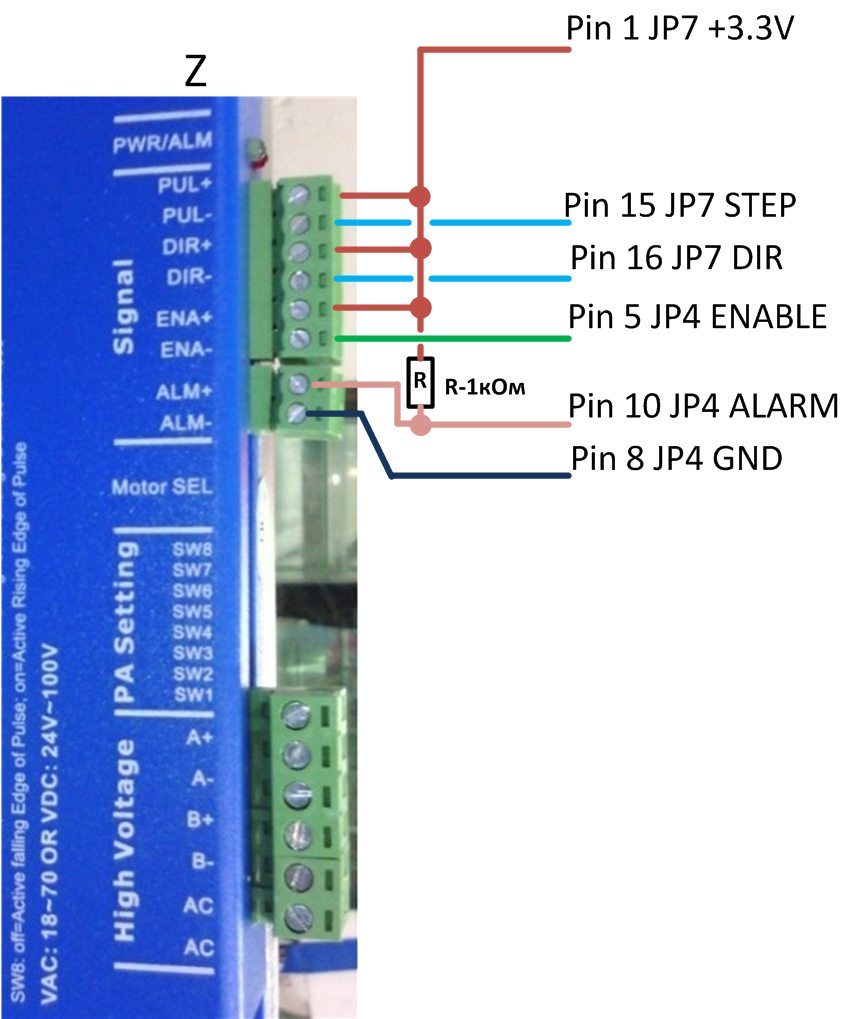

Доброго всем дня. Замарочка такая вот вышла - проблема с подключением ALARM к K-FLOP. Ниже схемка как куда чего подключил. Схема соответствует даташиду на драйвер. В дежурном режиме между выводами + ALARM и - ALARM 0,3V при аварии 0,12V. Резистор 1кОм. В конфигурирование драйверов не лазил - выставлены значения тока, шага и мини-галлетника под мои ШД. Экспериментировать с уменьшением номинала R как-то не решился. Подскажите где я запарился? Или смело уменьшать номинал R?
ALARM Leadshine.png (3879 просмотров) <a class='original' href='./download/file.php?id=60011&mode=view' target=_blank>Загрузить оригинал (828.89 КБ)</a>

Вроде бы все верно и должно работать. :wik:

Проверил все соединения - все верно. Принудительно подал на провод ALARM 3,3V (предварительно отключив его от драйвера), в консоле прочитал состояние бита 19 (pin10 JP4) - "1", снял напряжение - "0". Попробую от стороннего источника питания подать 3.3V через резюк...
