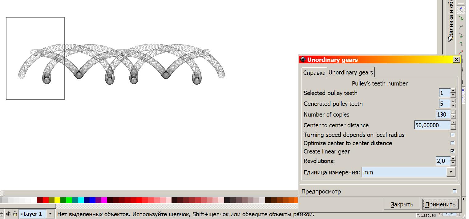

мне кажется ,если сделать так чтобы ролики ездили постоянно по зубьям без отрыва,то больше ничего и не нужно.А вот для обыкновенных шестерёнок уже другие параметры.
Кстати,у меня с тремя роликами не получается нормально.Один постоянно не доходит до нижней точки...

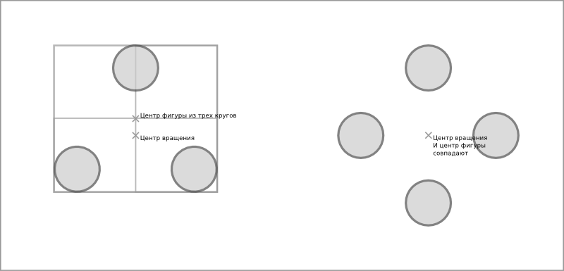

У трех подшипников центр вращения должен быть не в центре фигуры, т.к. 3 подшипника не симметричны. Если хочешь делать шестеренку из 3-х подшипников, нужно переместить центр вращения.
Поэтому у тебя зубы не одинаковые выходят.

Странно,мне казалось не должно быть разницы.Ведь они вращаются вокруг одного центра,так как копии строились вокруг него же...

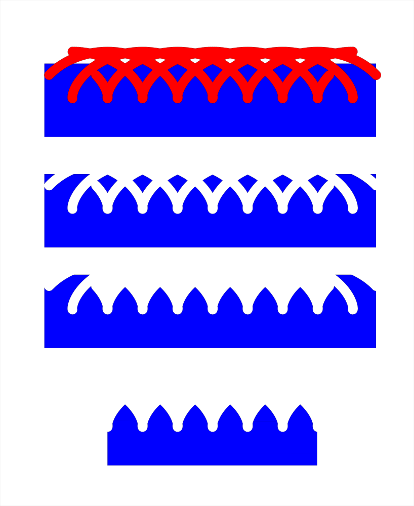

Выбираешь созданную группу, разргуппировываешь Ctrl+Shift+G, объединяешь Ctrl+"+". Потом делаем "позитив" - создаешь прямоугольник, помещаешь его под получившийся контур PageDown или End, выбираешь их обоих и вычитаешь Ctrl+"-". Рейка готова.
См http://cnc-club.ru/forum/viewtopic.php? ... t=40#p3975
ЗЫ если будешь резать при помощи Gcodetools, лучше превратить контур в ломанную. Иначе рейка будет вся в маааленьких зазубренах, т.к. Gcodetools экспортирует контур со всеми изгибами. Выбираешь контур, F2, Ctrl+A, и кнопочка с прямой линией.

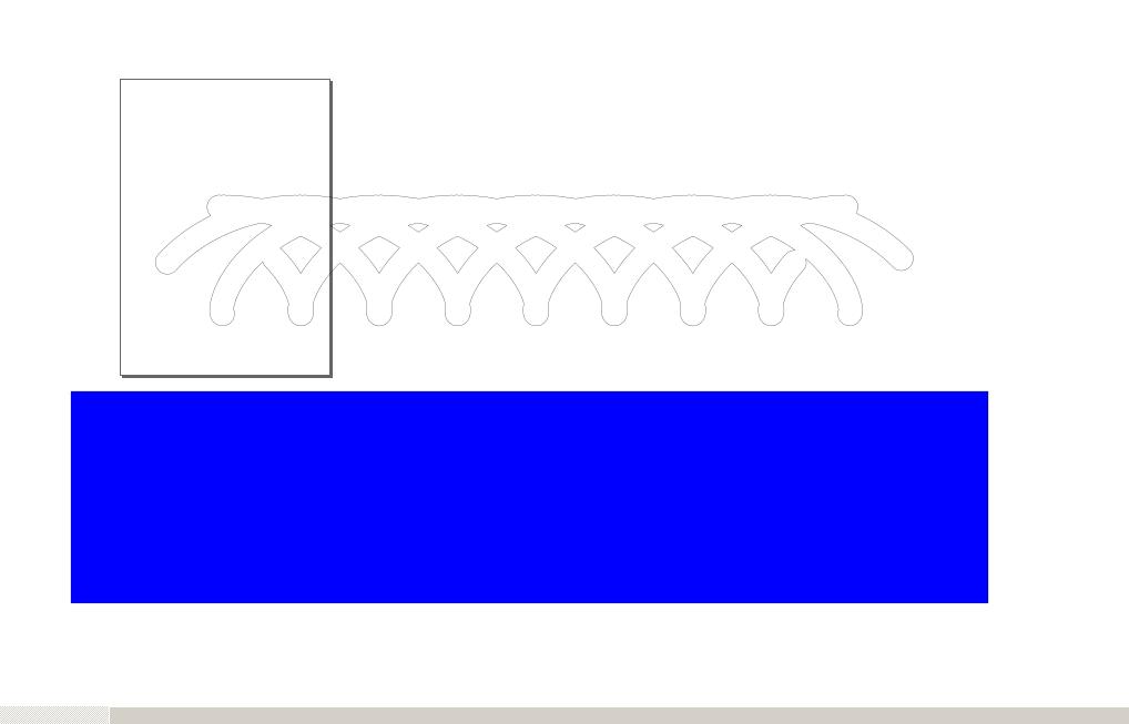

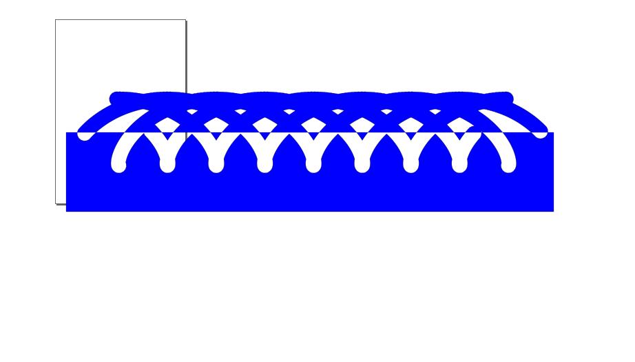

Re: Странные шестерни, прогу бы или плагин
Ну,вот ... половина дела прошло нормалёк.
Потом выделяю их обоих,Ctrl+"-" и... прямоугольник исчезает.Только остаётся верхний профиль в прежнем виде...
А вот при их объединении,профиль только закрашивается...
Попробовал сделать так.Что это даёт?

Вообще inskcape вычитает верхний контур из нижнего. Т.е. профиль должен накладываться на прямоугольник. Добавь профилю заливку, так виднее.
Что-то вообще не понял как ты нижнюю картинку получил ...
Хотя хватит и ее. Выбираешь ее, затем F2 затем выделяешь узлы зубцов, затем Shift+1 (это инвертирует выделение) и Delete. Останется только профиль зубцов.

Нижняя картинка,это плод их "Объединения"

Хмммм... выглядит так, как будто начальный профиль вывернут наизнанку, а Inkscape об этом не знает...
странно, раньше с этим не было проблем.
Может у тебя изначально было очень много контуров. Какое количество копий ты поставил?

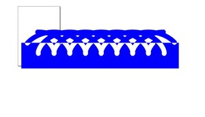

Копий 200 было
И чавой т,вычитать никак не хтит.Только объединяет...

Попробуй Контур - Развернуть.
Или изменить количество копий.
Или сначала сделать из контура ломанную, а потом вычитать.
