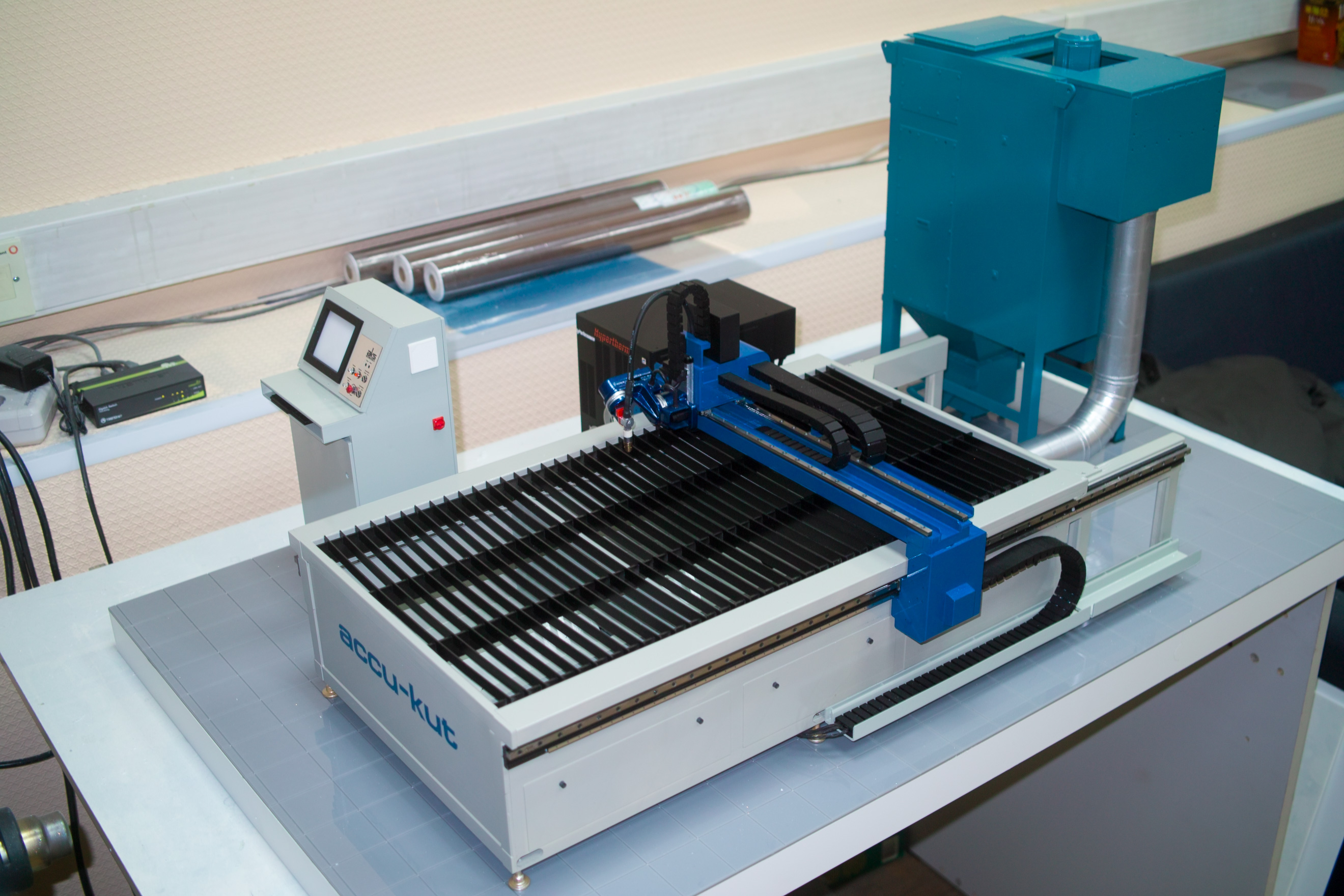

Собираю все вместе потихоньку.
Скоро, надеюсь, будет ездить и светиться.
SDIM1926.jpg (7680 просмотров) <a class='original' href='./download/file.php?id=18506&mode=view' target=_blank>Загрузить оригинал (909.74 КБ)</a>
SDIM1924.jpg (7680 просмотров) <a class='original' href='./download/file.php?id=18505&mode=view' target=_blank>Загрузить оригинал (970.89 КБ)</a>

Потихоньку запускаю, подключаю, настраиваю, тестирую.
Здесь гоняю первую ось на предмет заклиниваний, развинчиваний и т.п.
https://www.youtube.com/watch?v=cS7140VPWT8
Скоро руки дойдут и до второй оси.

ukr-sasha писал(а):Это какая скорость - метров 25 в минуту?
Не знаю, надо посчитать. рабочий ход - 298 мм
Один "моток" туда/обратно - 0.83 сек.
Получается - 21500 мм/мин. Но это без ускорения, а "с места в карьер" :hehehe:
Выходит - ты практически угадал!
Сейчас вторую ось проверяю - ее так быстро уже не получается, она из за рывков мотора немного вибрирует т.к. мотор таскает за одну сторону.

tooshka писал(а):Класс!! Это он так на шаговых бегает?
Да, шаговый Nema17. По паспорту - на 3А, но я подал только 1.2, т.к. этого более чем достаточно.
Привод ременный - поэтому так быстро.
Подключать к большому контроллеру не пробовал, да и не буду, наверное, но траекторию для макета сохраню с адекватными ускорениями, конечно.
Кстати, по поводу автономного контроллера, история закончилась покупкой у китайцев за копейки нескольких модулей MP3 плееров на SD карточках.
Сами SD карточки намного дороже получились по 150 руб за штуку :hehehe:
Две SD карточки на X и Y, и одна на звук и подсветку плазматрона.

Добавлено: 22 сен 2013, 13:56
чет я не догоняю как перемещение ремня передается на портал :thinking:
Re: Нужен автономный контроллер (недорогой)
Добавлено: 22 сен 2013, 14:09
aftaev писал(а):чет я не догоняю как перемещение ремня передается на портал :thinking:
Там второй мотор висит на портале.
Untitled-1.png (7550 просмотров) <a class='original' href='./download/file.php?id=18870&mode=view' target=_blank>Загрузить оригинал (49.99 КБ)</a>
Untitled-2.png (7550 просмотров) <a class='original' href='./download/file.php?id=18871&mode=view' target=_blank>Загрузить оригинал (44.27 КБ)</a>
Довольно удачно получилось с точки зрения незаметности и надежности приводов.
Заказчики хотели показать, что у них там внутри короб вентиляции с открывающимися заслонками.
Сверху будет лежать решетка и лист металла (вырезанных деталей), и моторов будет совсем не видно.

michael-yurov писал(а):Там второй мотор висит на портале.
а внизу мотор с белым ремнем это для чего?
Добавлено: 22 сен 2013, 14:36
А он (черный мотор) сам портал таскает (вдоль станка).
А тот что висит на портале - таскает голову.
