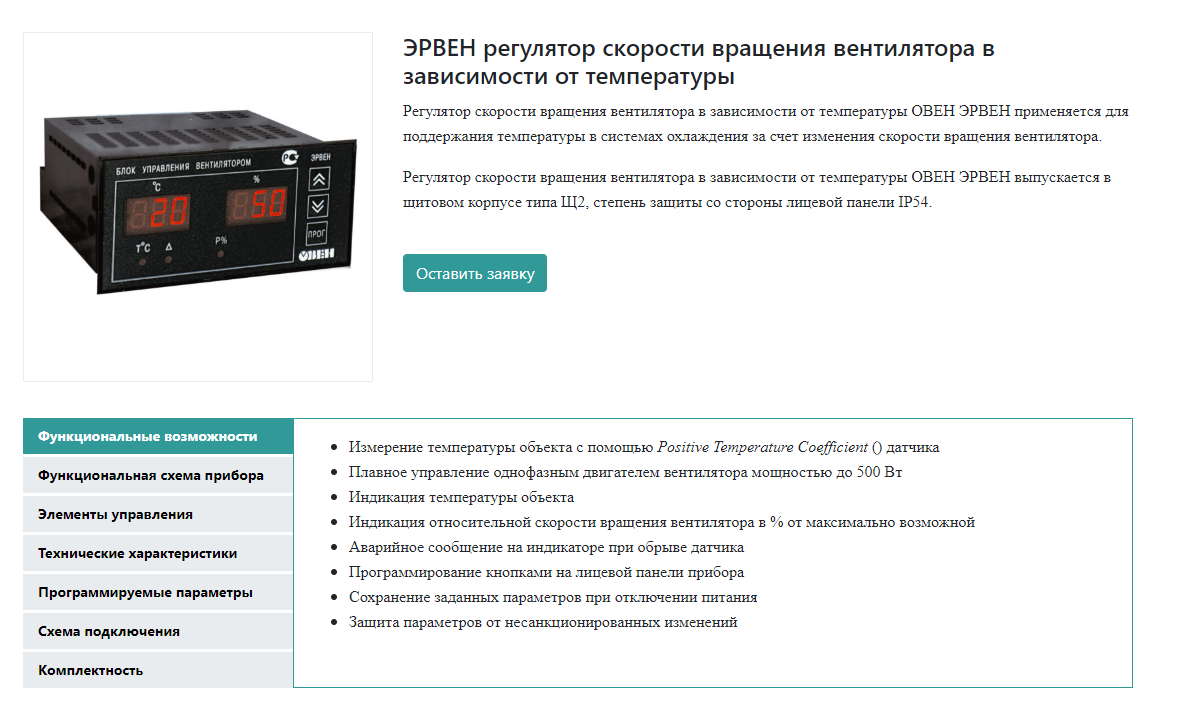

Сообщения: 2893
Re: Под кодовым именем "Бобр2"
Можно так попробовать
https://www.youtube.com/watch?v=fBPxzmyjiVk
Вот готовое решение
Screenshot - 19.04.2020 , 19_30_49.png (11956 просмотров) <a class='original' href='./download/file.php?id=180185&mode=view' target=_blank>Загрузить оригинал (161.87 КБ)</a>

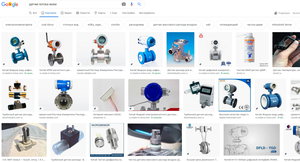

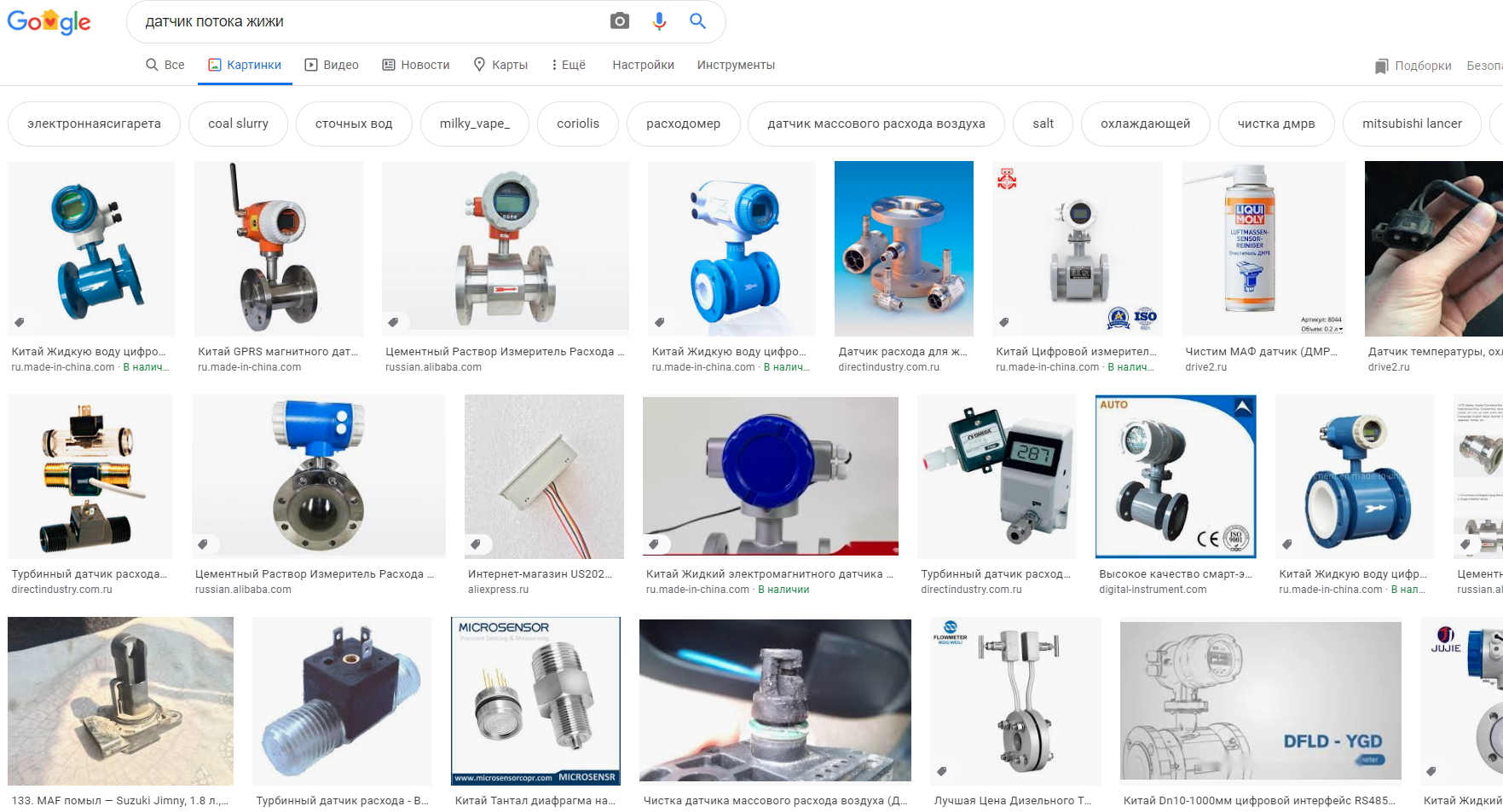

Hugo
Сообщения: 1171
Репутация: 303
Сообщение Hugo »
Hugo писал(а):датчик потока жижи
какой из них?
2020_04_23 23-19.jpg (11405 просмотров) <a class='original' href='./download/file.php?id=180426&mode=view' target=_blank>Загрузить оригинал (787.69 КБ)</a>
Lafayette
Сообщения: 3349
Репутация: 445
Сообщение Lafayette »
:lol: :lol: :lol:
не жижи, набери воды, там будет с выходом проводков

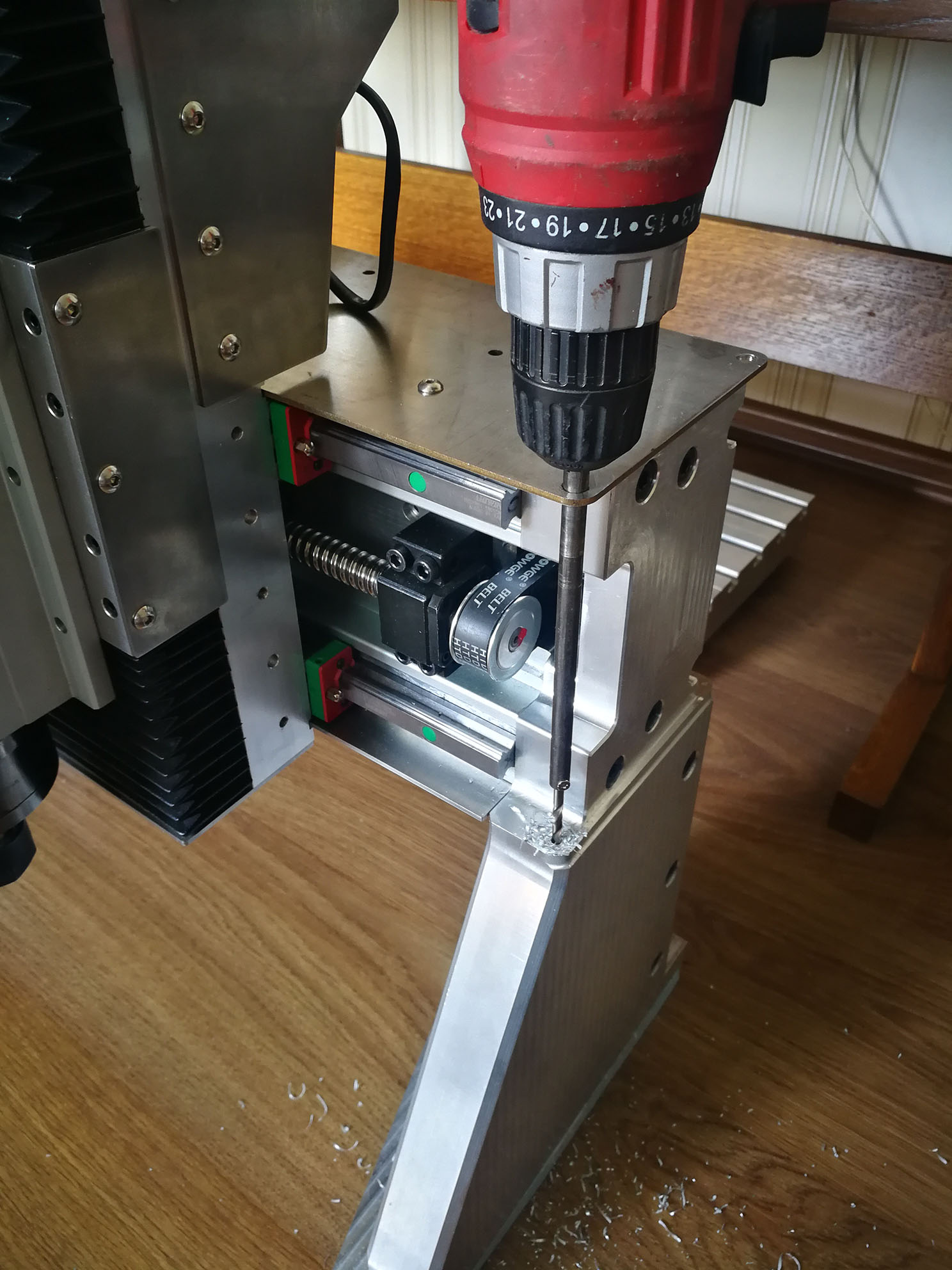

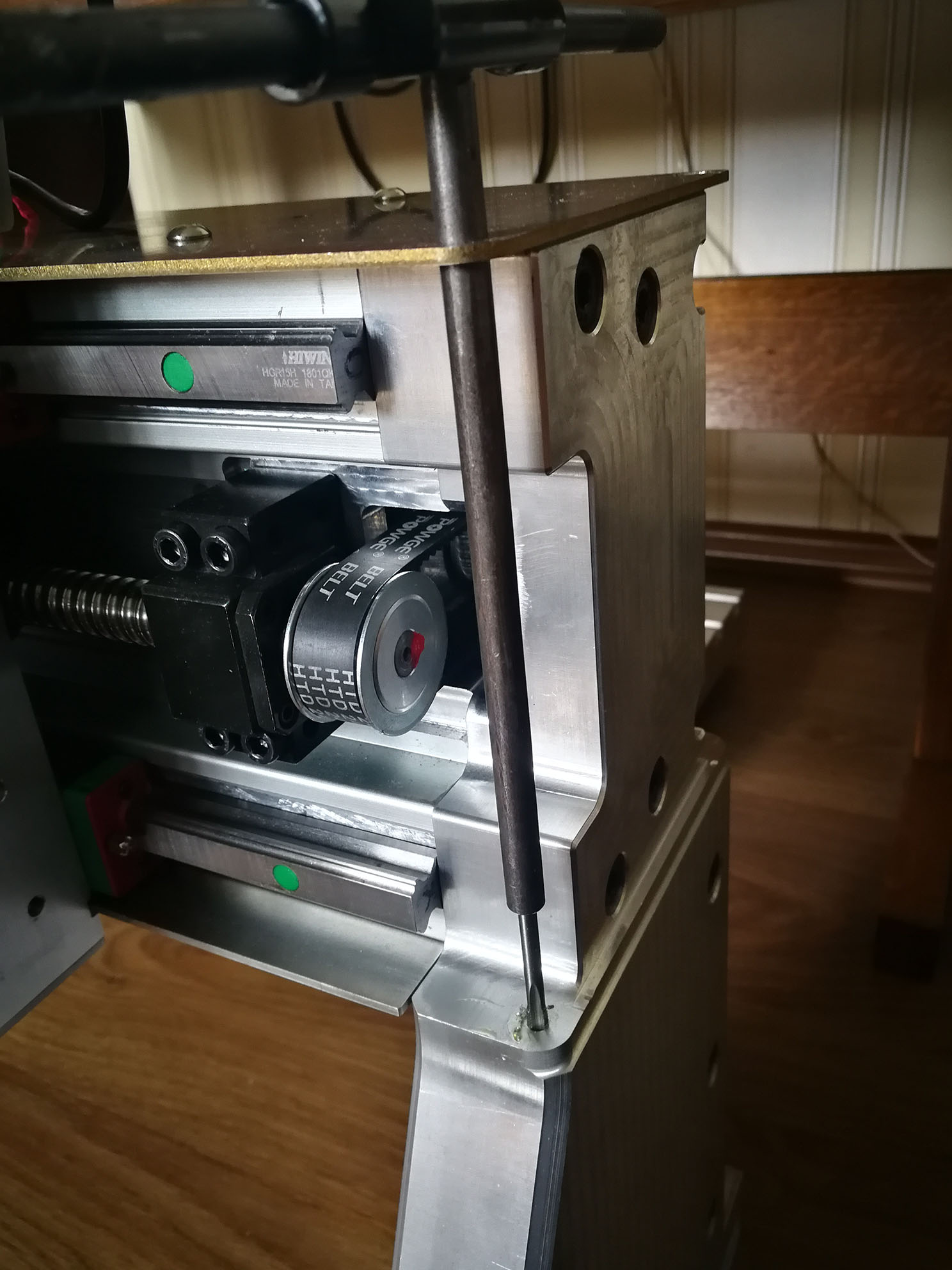

Сообщения: 2893
Hugo писал(а):Будут фотки, выкладывайте, интересен процесс создания станка (техно-порно )
Сейчас обрежу и покажу несколько. Сверлю и режу резьбу для трубок под защиту. Ни чего вроде интересного. Трубки поставил. Можно и ленту устанавливать.
IMG_20200510_111550.jpg (8324 просмотра) <a class='original' href='./download/file.php?id=181613&mode=view' target=_blank>Загрузить оригинал (333.43 КБ)</a>
IMG_20200510_114306.jpg (8324 просмотра) <a class='original' href='./download/file.php?id=181614&mode=view' target=_blank>Загрузить оригинал (285.15 КБ)</a>
