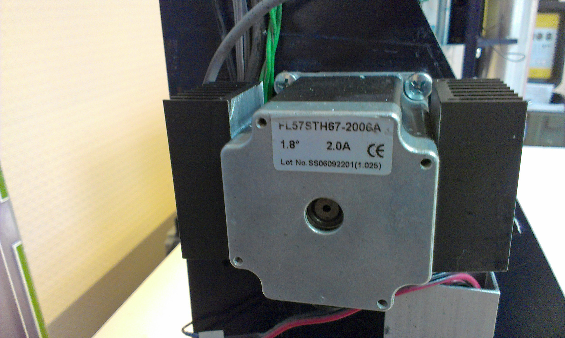

У меня побыстрее чешет :freak:
с такими же моторами (1N/m), только не японскими, а китайскими,
стоит один мотор на движение портала.
https://www.youtube.com/watch?v=dYKdF5R53e0

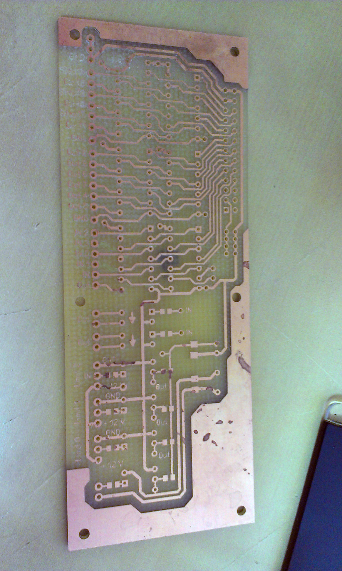

Схемку лень было рисовать. А вот плату сделал.
KFlop.png (5855 просмотров) <a class='original' href='./download/file.php?id=12572&mode=view' target=_blank>Загрузить оригинал (152.93 КБ)</a>
Смысл в том, что сигнал прозходит через два триггера 74HC14. Первый с напряжением питания 4,35 В, а второй с напряжением питания 5 В.
Таким образом уровни сигнала 3,3 В укладываются в диапазон первого триггера, а затем вторым триггером доводятся до диапазона 0 - 5 В.
4,4 В получено из 5 В за счет падения 0,6 В на диоде в цепи питания.
За счет двойного инвертирования сигнал получается исходной "полярности".
На плате 13 выходов и 5 входов.
2 оптопары на выход, например для подключения инверотора шпинделя,
3 на вход для подключения индуктивных концевиков с питанием 12 В
1 на вход для подключения датчика касания (для него потребуется еще DC-DC преобразователь 5/5 В, для гальванической развязки).
Некоторые мелочи придется соединить самому (оптопары не подключены к выходам и входам, нужно выбрать подходящий канал и подключить проводом). Питание микросхем так же нужно соединить перемычками, и нужно припаять сверху керамические конденсаторы на ножки питания каждой микросхемы.
Так же не подключено 12В для индуктивных датчиков (питание можно взять с платы KFlop, если оно к ней подведено, а можно подключить отдельное для датчиков, от 6 до 20 В).
Режим работы выходов в настройках контроллера нужно будет включить обычный, а не с открытым коллектором (в настройках выходов Step/Dir добавить 8 к номеру порта http://www.dynomotion.com/Help/StepAndD ... AndDir.htm).
Драйверы подключать к земле и соответствующим выходам.
Вчера вырезал одну плату. tooshka, если надо - отправлю плату почтой. Могу даже, с деталями, но съездить в магазин смогу только через неделю - две. Мне пока плата не нужна, да и я себе вторую в любой момент вырежу. Она понадобится, когда новый станок соберу, более быстрый и менее шумный.
