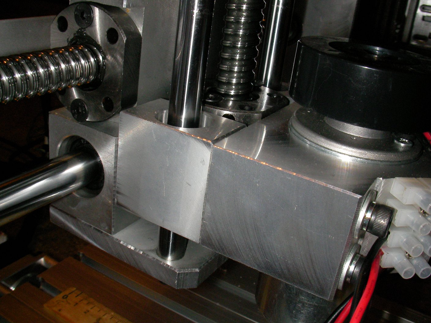

Может, это просто субъективно кажется? Индикатором бы посмотреть.
Re: Отговорите от покупки китайского станка (3020)
Сфотай его с других сторон... У него по Z всего один подшипник что ли стоит?

А длина стандартного подшипника какая? У меня наверное тоже по одному, но я б не сказал, что люфты прямо так наощупь заметные.

Индикатора у меня нет, но ощутимо болтается...
По Z стоит по одному подшипнику с каждой стороны, может еще сам подшипник в гнезде болтается?
Линейку положил на стол и начал качать, амплитуда качания примерно милиметр :(

Да уж, это явно ненормально. Но это скорее всего шпиндель такой, механика самого станка таких люфтов давать не должна. Попробуй измерить качание не вала, а корпуса шпинделя. Ну и, нормально ли затянул крепление, может, люфт там?

Нет, шпиндель как раз стоит как вкопаный, видно как болтается сам блок на подшипниках...
SANY0017.jpg (2978 просмотров) <a class='original' href='./download/file.php?id=12070&mode=view' target=_blank>Загрузить оригинал (254.77 КБ)</a>
Лучше всего добавить подшипников на ось. Один линейный подшипник, да еще и не удлиненный - это не дело! В твоей конструкции можно добавить подшипники и соединить их с имеющимися плитой...
какой диаметр направляющих?

12мм направляющие, а каким образом добавить? просто торчать будут наполовину из плиты?
Просто надеть дополнительный подшипник и прикрепить его к уже установленному.
Жесткость повысится в разы.

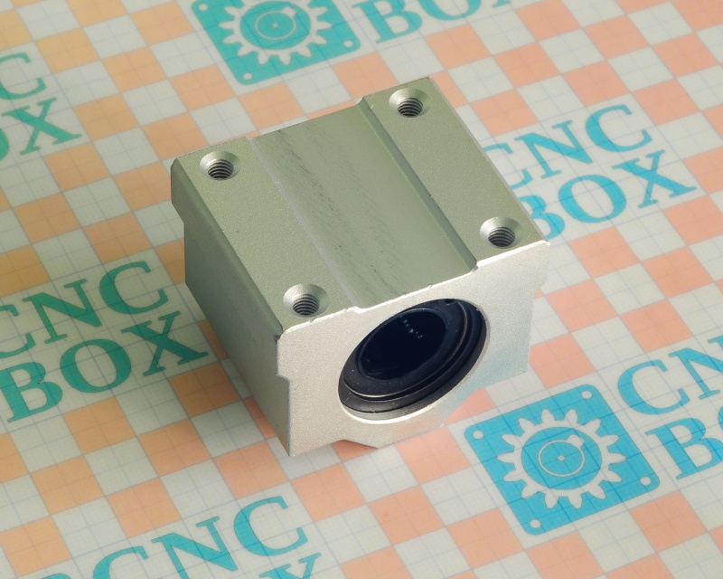

Типо вот такого подшипника, только 12-ого.

хех на остальных осях тоже шатается но не сильно, а если ставить такие подшипники то потеряю итак малое рабочее поле... :(
А если такой поставить?
http://www.ebay.com/itm/12mm-Inner-Dia- ... 3f1ef80313
Можно и такой, только его установить сложнее, а по размерам они примерно одинаковые +-5мм. Внутри у них одинаковые подшипники стоят.
Как вариант найти LMK12LUU и запихать его вместо тех, что у тебя. Но лучше взять два подшипника. Чем дальше их разнесешь - тем больше жесткость.

А почему установить сложнее? просто ведь отверстия сделать и резьбу нарезать.
А тот еще нужно как то крепить к основной плите...
Ну в принципе можно и так...
