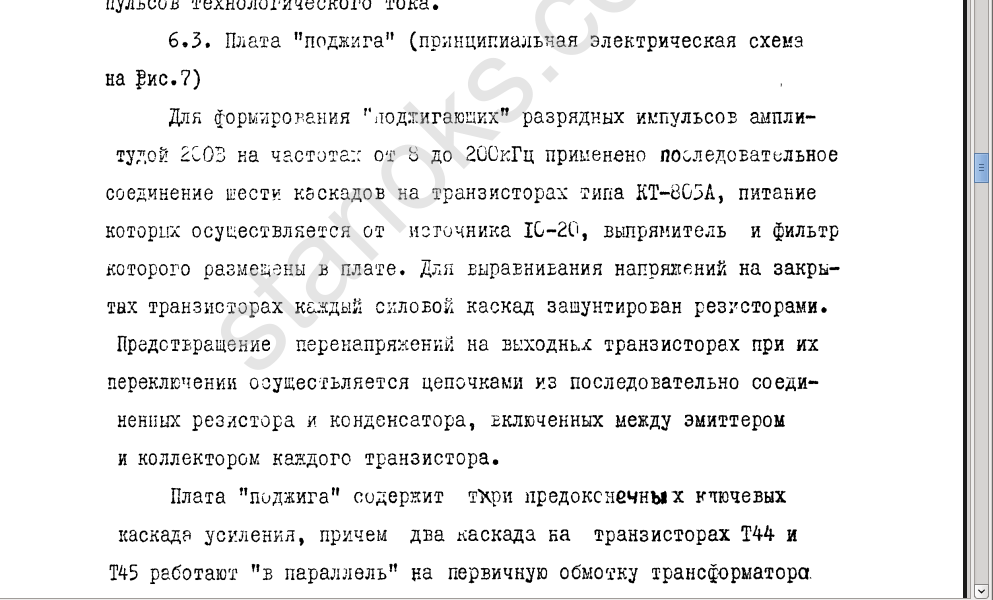

Борис1 писал(а):По инструкции ШГИ не откопал сколько и как строится поджиг.
конкретно в шги40:
Выделение_032.png (4315 просмотров) <a class='original' href='./download/file.php?id=50831&mode=view' target=_blank>Загрузить оригинал (935.54 КБ)</a>
Выделение_033.png (4315 просмотров) <a class='original' href='./download/file.php?id=50832&mode=view' target=_blank>Загрузить оригинал (200.81 КБ)</a>
элементная база конечно устаревшая - но принципы остаются актуальными...
