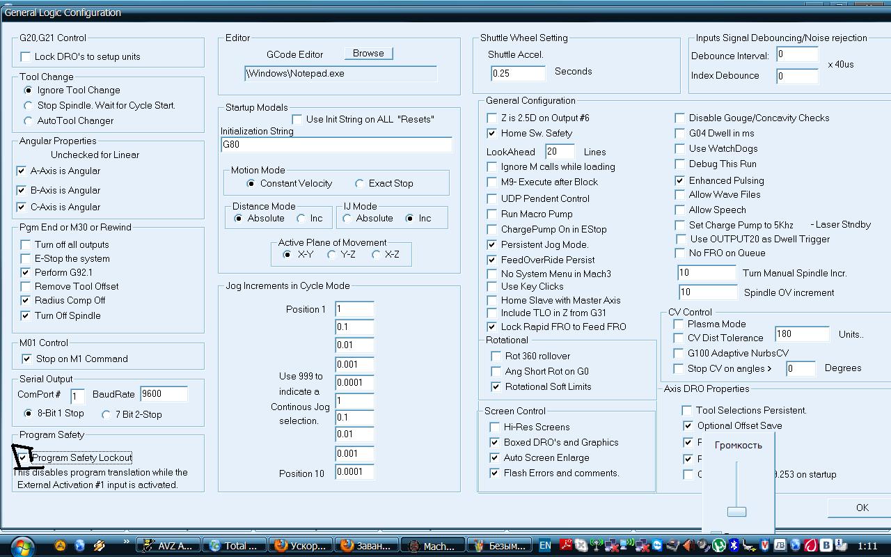

Обычно заказчиков интересует количество выполненных изделий за промежуток времени . И часто заказчик старается отбрасывать многие технические новшенства ( перемещения между иглоукалыванием ) в пользу своих штук . Я пробовал многие алгоритмы ( описывал выше ) но конечное решение за заказчиком -штуки . Одна из ситуаций - обрабатывали перемещения , подбирали тайм-ауты - а заказчик в конце говорит - " Я на машинку ставлю частотник , мне нужно быстро строчить " - и все затеи отпали . Вы уточните , в деталях , с примерами и техническими характеристиками , иначе не поймем термина " очень-очень медленно " . В моем понимании для швейной машинки медл. - 0.1 сек
vmarkiv
Сообщения: 516
Зарегистрирован: 21 янв 2012, 00:23
Репутация: 32
Откуда: Ивано-Франковск
Re: Использование Mach3 для вышивки
Сообщение vmarkiv »
Поставив в Маче галочку , как на рисунке и заведя соответствующий сигнал на в вход (сигнал игла в верхнем положении ) - можно получить разрешение движения при поднятой игле , я когда то пробовал подавать сигналы с энкодера 100 -работало

vmarkiv писал(а):Поставив в Маче галочку , как на рисунке и заведя соответствующий сигнал на в вход (сигнал игла в верхнем положении ) - можно получить разрешение движения при поднятой игле , я когда то пробовал подавать сигналы с энкодера 100 -работало
Большое спасибо Вам. Крайне полезная информация. Обязательно попробую данный вариант.

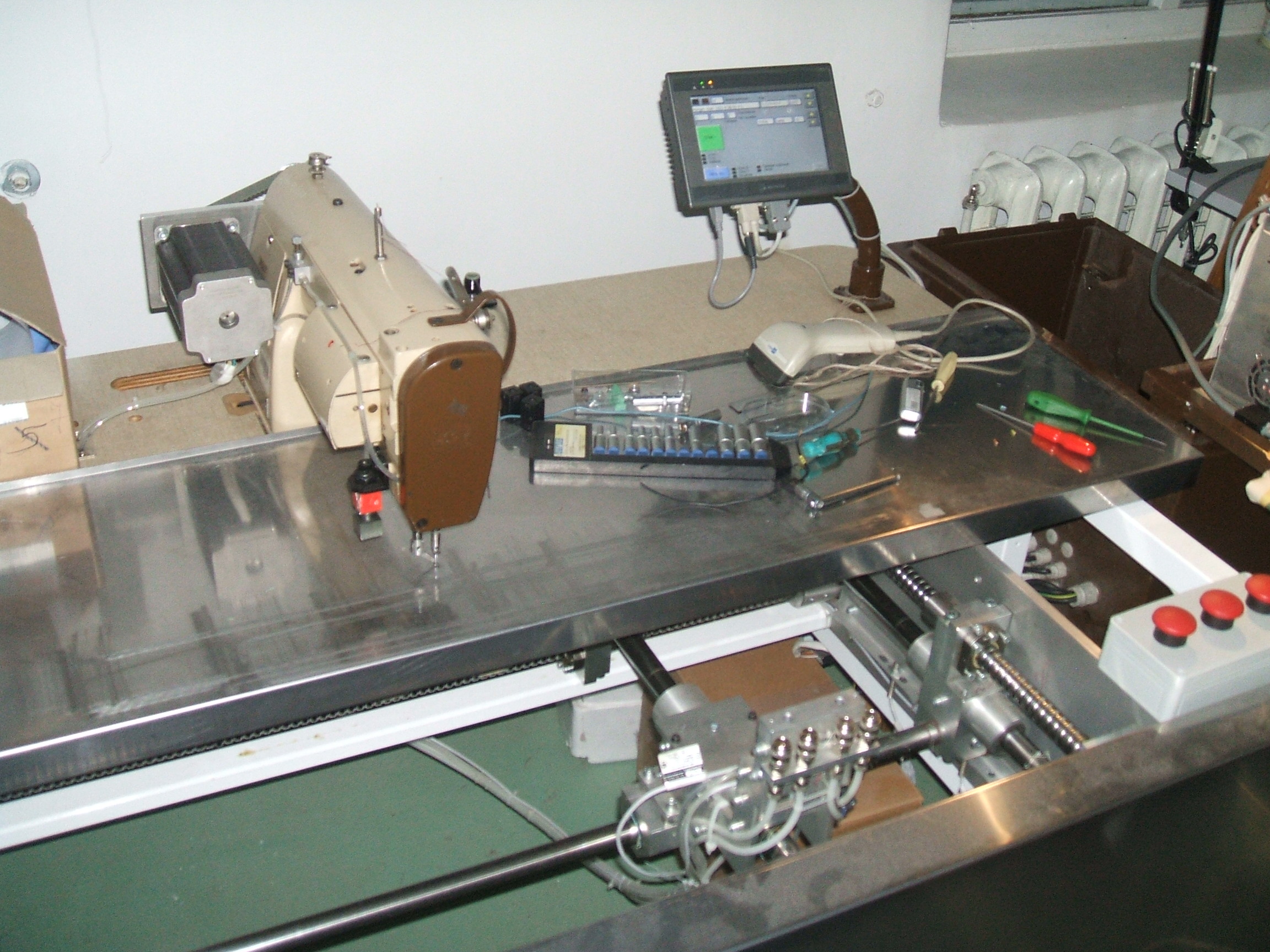

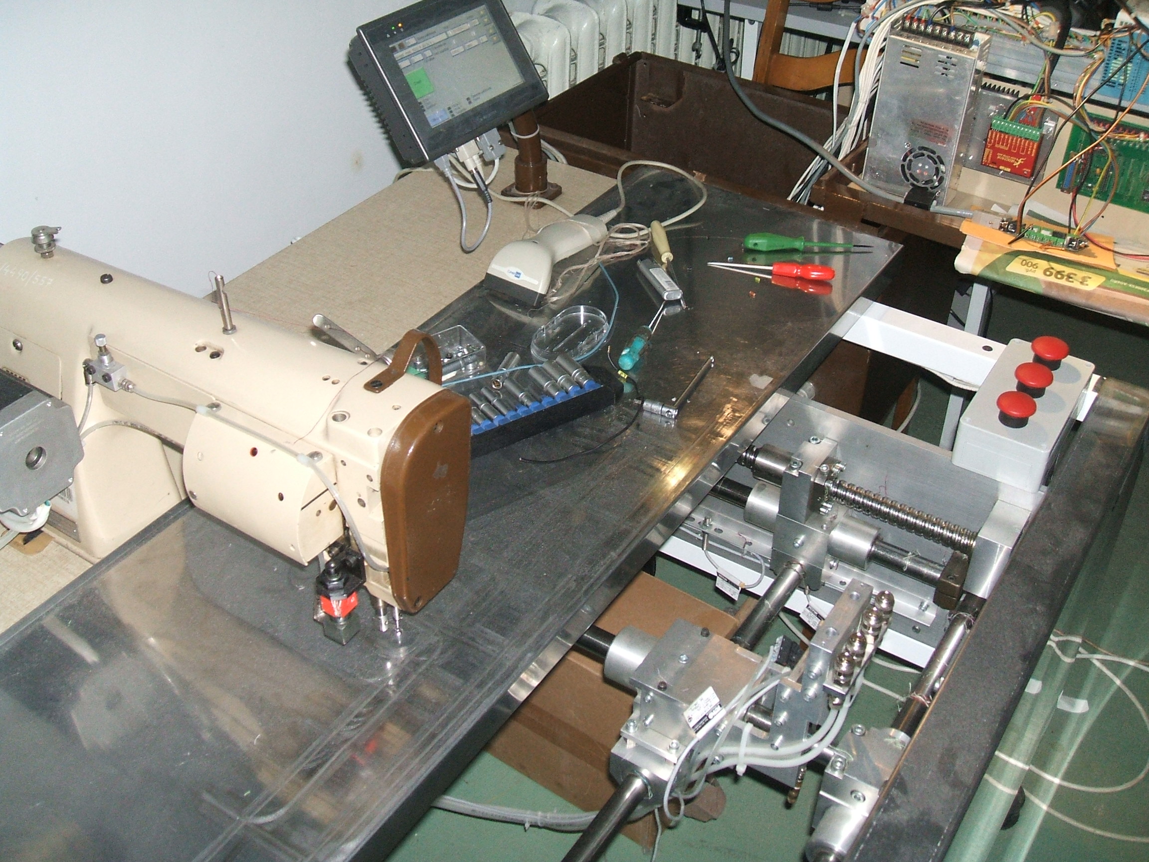

Всем доброго времени суток. Как обещал когда-то, выкладываю фото механической части:
DSCF4023.JPG (5280 просмотров) <a class='original' href='./download/file.php?id=11905&mode=view' target=_blank>Загрузить оригинал (925.85 КБ)</a>
DSCF4024.JPG (5280 просмотров) <a class='original' href='./download/file.php?id=11906&mode=view' target=_blank>Загрузить оригинал (908.29 КБ)</a>
Перемещаться будут дополнительные "пяльца"?
А зачем ШВП такая толстая?
И что за контроллер такой интересный?
Vlad_Z
Сообщения: 86
Зарегистрирован: 14 ноя 2012, 15:45
Сообщение Vlad_Z »
Nick писал(а):Перемещаться будут дополнительные "пяльца"?
Да, пяльца будут крепится на коретку, которая видна на фото.
Насчёт ШВП точно не могу сказать (механикой занимался отец), но весьма вероятно, что именно эта ШВП была в наличии (наиболее доступна).
Это не контроллер, это панель оператора, которая задумывалась при первом варианте устройства. Начиналось всё с того, что концепция управления перемещением была совершенно иная (не посредством Mach3), но как только материальные затраты стали непозволительно большими, а КПД от первоначального варианта не было никакого, мы решили всё делать самостоятельно (до этого отец обращался к каким-то специалистам по электронике), пытаясь использовать уже отработанные схемы управления ШД, так вот и положили глаз на Mach3.
