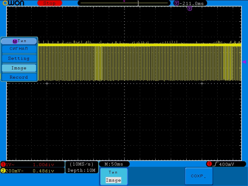

Попробовал что ты написал Проблема с установкой EMC2 #48
Вроде все пучком выполнилось. Но ЕМС2 при запуске выбрасывает ошибку. Перезагрузилс и все ЕМС стартанул :good:
Потащил к макетке ноут цеплять и осцилом пробовать :controller:
Re: Исследование генераторов шагов LinuxCNC, Mach и прочих
Кстати, ноуты могут иметь всяки встроенные функции снижения энергопотребления - от них может сильно страдать качество выходного сигнала.
Nick писал(а):Кстати, ноуты могут иметь всяки встроенные функции снижения энергопотребления - от них может сильно страдать качество выходного сигнала.
Да в Биосе дофига всякого г...а на счет сбережения.
Запустил. Мотор намного лучше крутиться чем с Мачем но все равно как то грубовато. Мач на настольном компе работает лучше чем ЕМС на ноуте. Завтра осцил притянут будем смотреть.
ЕМС, почему то если один раз открыл, закрыл то второй раз уже окошко с ошибкой вылазит. Нужно ноут перегружать

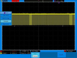

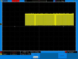

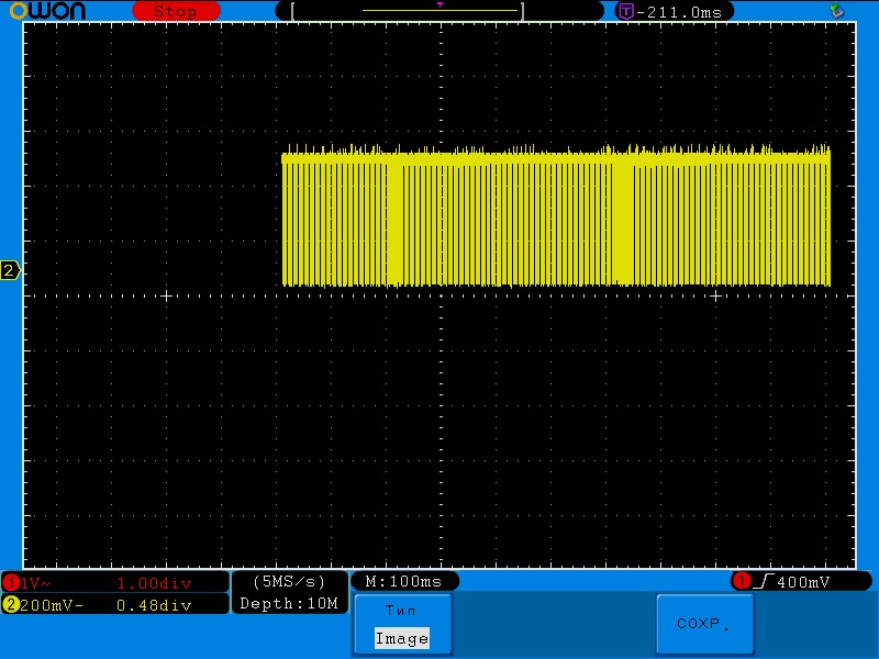

Осцилограмма похожа на автоматическое изменение частоты процессора в зависимости от нагрузки.
Записали на том же железе но с установленным ЕМС. Глюки тоже нет нет проскакивают, но с ЕМС по лучшее

Энергосбережение в биосе полностью отключено? Похоже на какой-то периодический процесс "торможения"
А не может это быть из-за какого-нибудь округления в отображении осциллографа? На более крупном плане такой же глюк ловится?
Если растянуть осцилограмму то не видно будет. На глюк это не похоже.
aftaev писал(а):Если растянуть осцилограмму то не видно будет. На глюк это не похоже.
файл данных выложи, если можно.
данные ток в граф. режиме сохранили.
