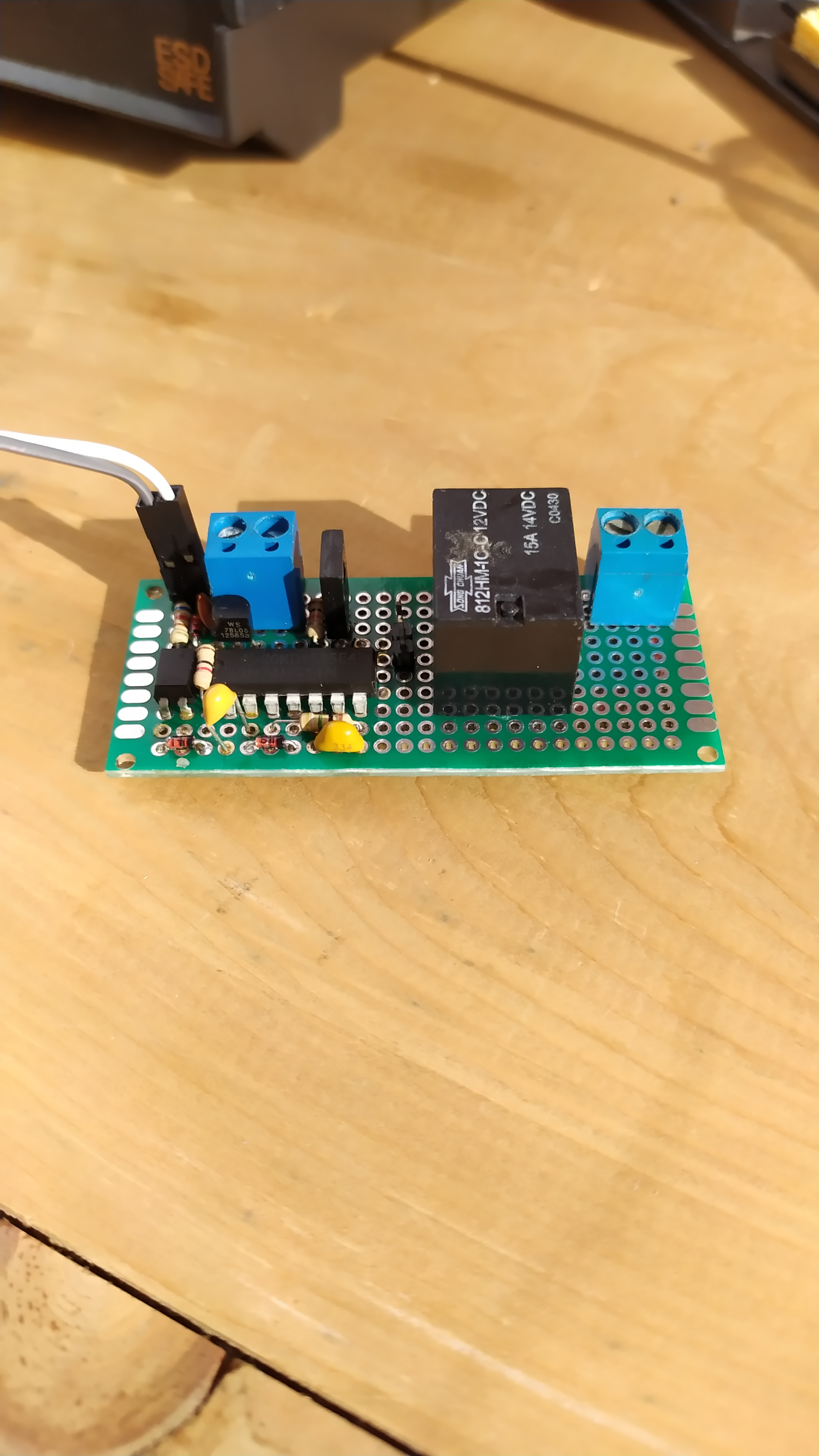

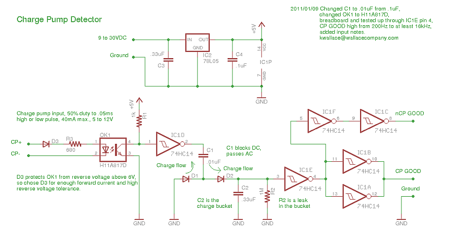

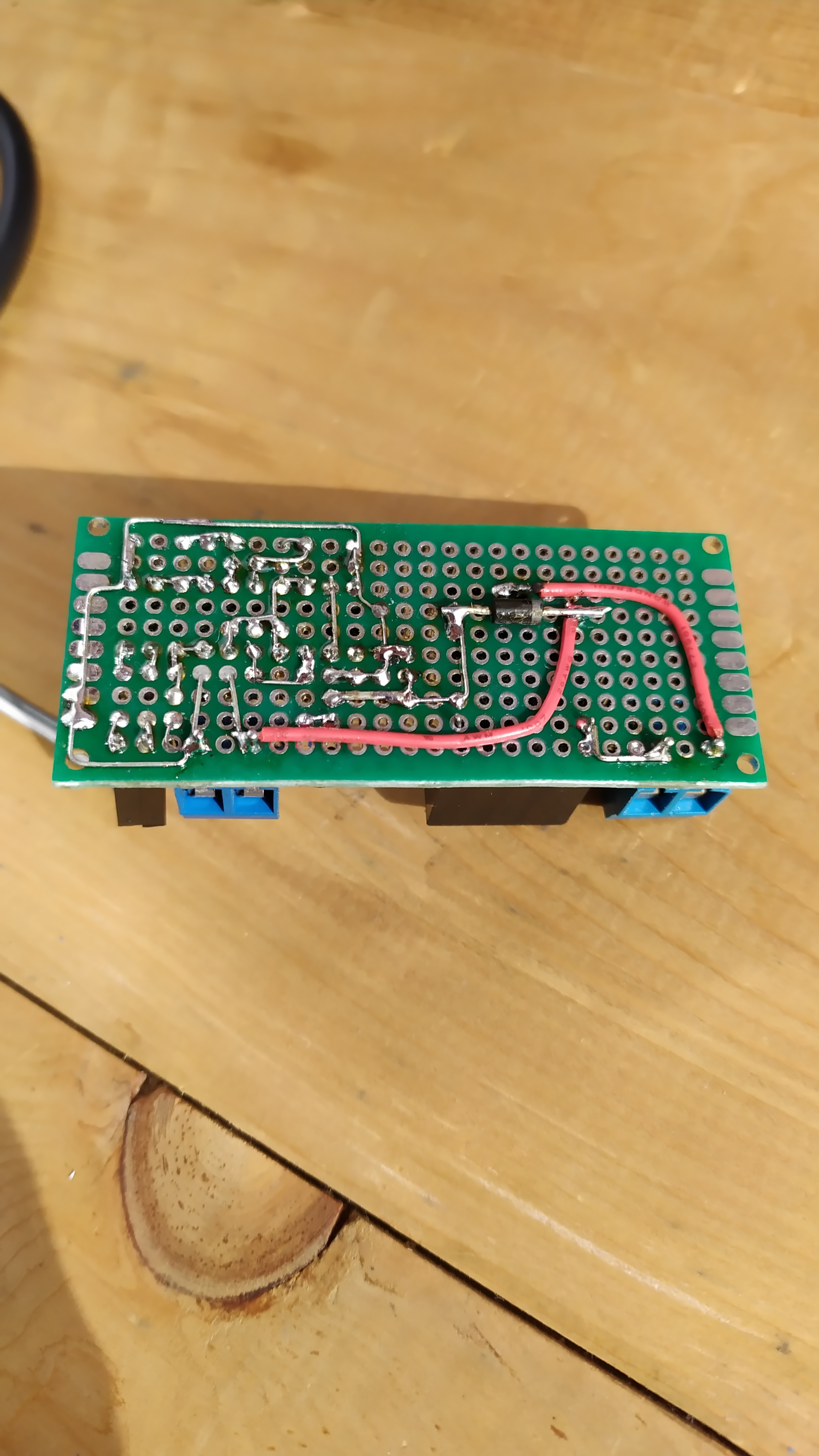

В ожидании драйверов собрал схему Charge Pump Detector. Суть которой отслеживание меандра определенной частоты на одной из ножек LPT порта. Схема предназначена для предотвращения самопроизвольного "подрыгивания" осями при загрузке компьютера, а так же для отключения силовых цепей в случае зависания программы управления.

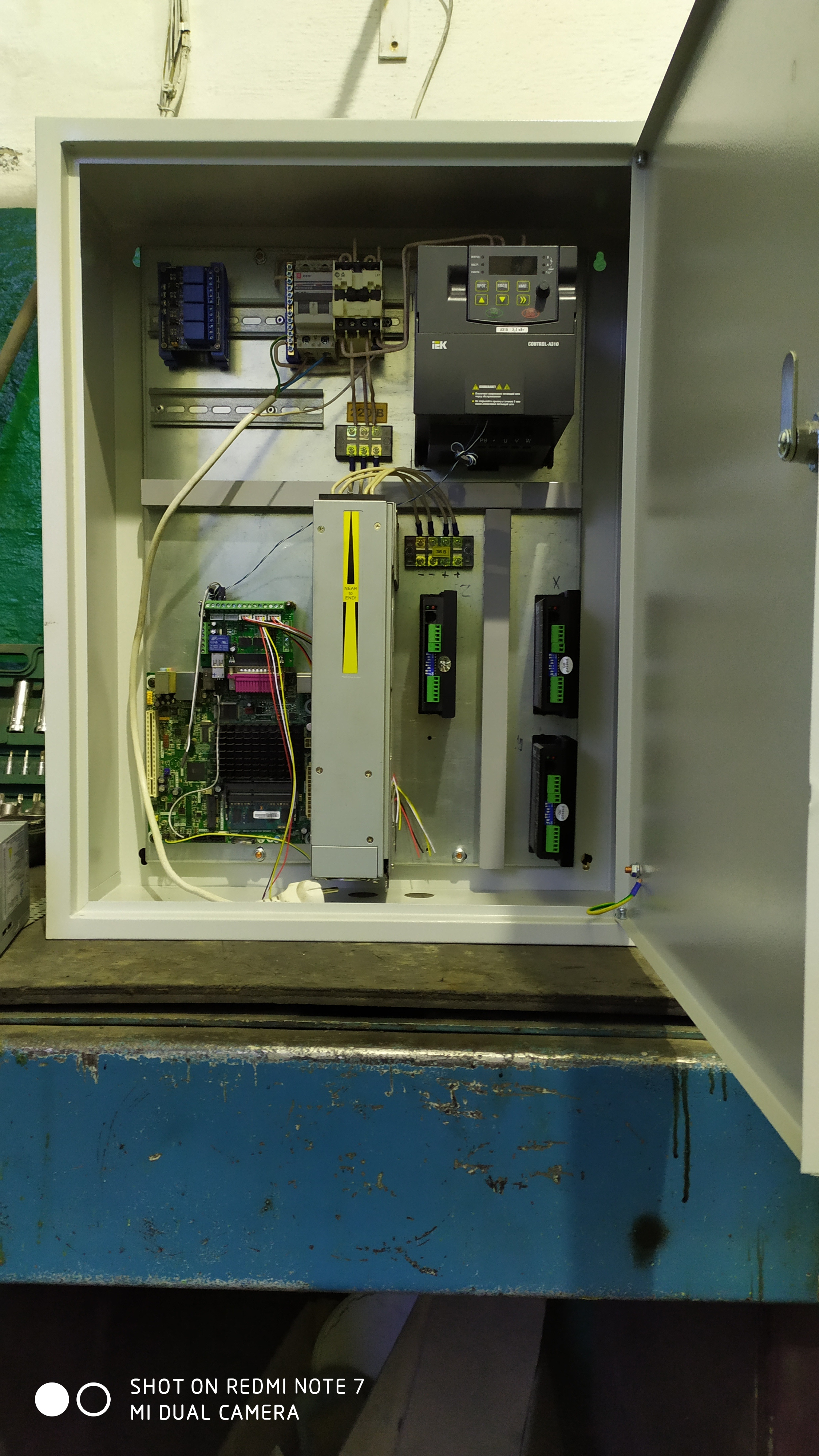

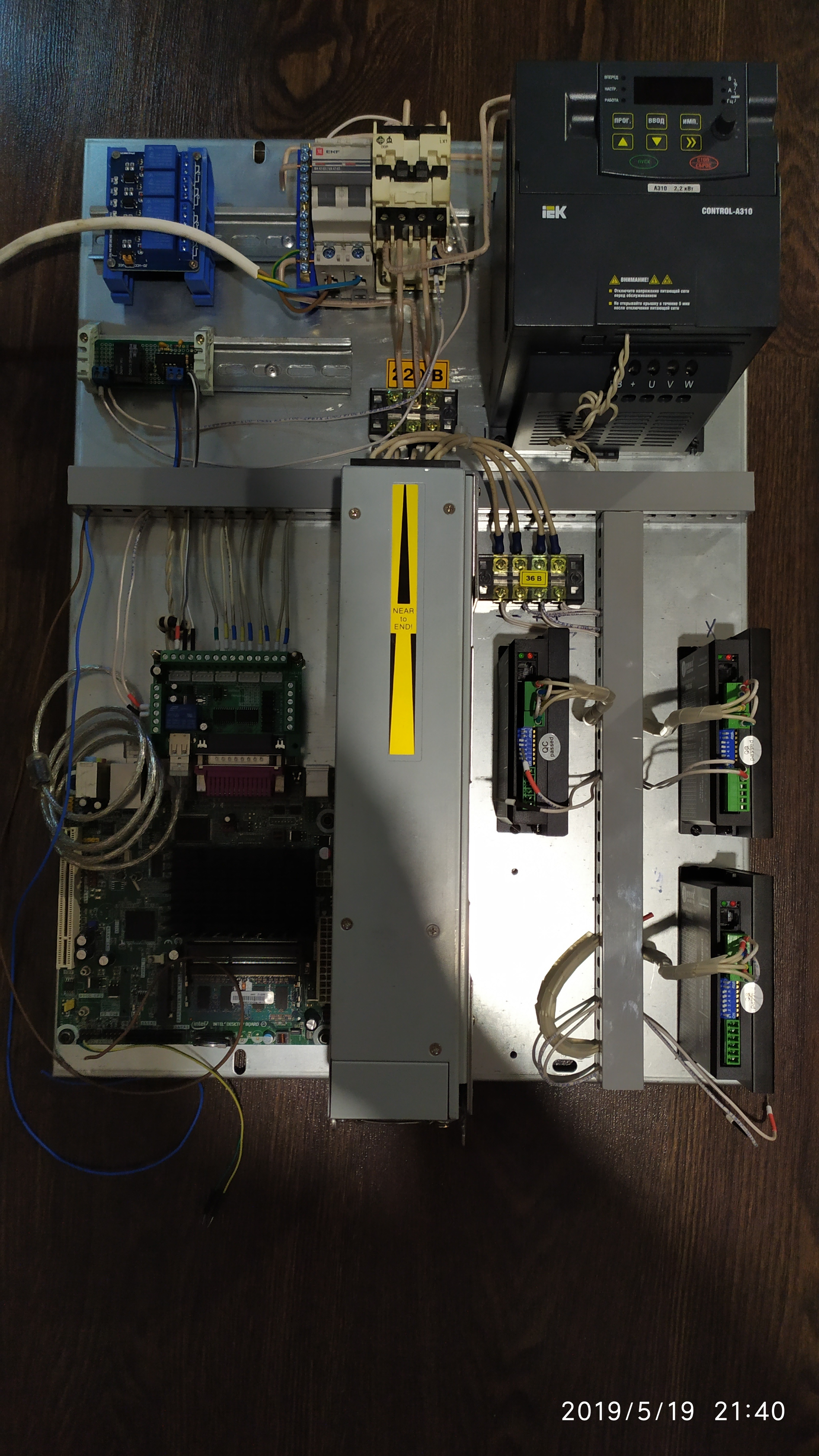

Весь день провел с шкафом управления. Нарушены все правила ПУЭ, электромагнитной совместимости и техники безопасности.
В общем результатом доволен. Даже автомат не выбило :hehehe: Кое что будет доработано в процессе. Есть над чем поработать.

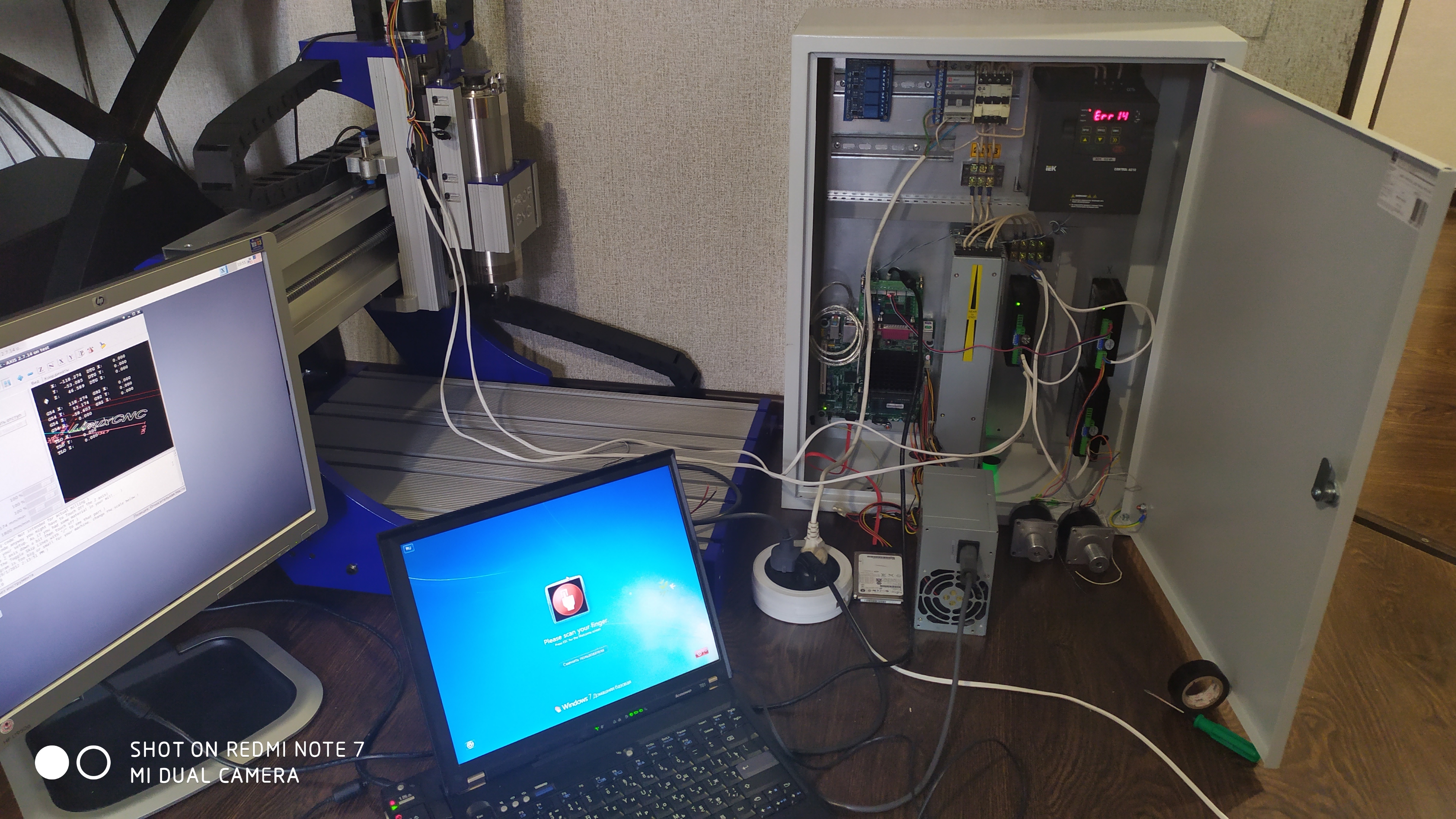

Снял видео процесса загрузки системы и запуска станка. Силовое питание включается при авто запуске программы управления.
https://youtu.be/bxWsUqiKE5M

что то комп у тебя дико тормозит? латенси тест сделал?
Re: Портальный 420x300 от ProfCNC
Добавлено: 19 май 2019, 19:46
evgenymcp
sima8520 писал(а):что то комп у тебя дико тормозит? латенси тест сделал?
Латенси не имеет никакого отношения к тормозам. Возможен низкий латенси и лаги, точно так же как и высокий латенси и отсутствие таковых ;)
Компик старый. Памяти 1Gb. Но это не имеет значения. Джиттер стабильный, в пределах 15000 или 20000. На 8 микрошаге и 10 винтах это до 9000мм/сек.

evgenymcp писал(а):Силовое питание включается при авто запуске программы управления.
Зачем? В программе есть специальная кнопка для этого.
Матплаты на Атоме, чего-то там 925: latensy почти идеальный, в пределах 8000, интерфейс axis работает почти нормально, gmoccapy заметно притормаживает (при идеальном latency). Вот и думай хороший это комп или нет...
P.S. Грузится долго, ибо с флешки на RAM-диск. :)
Добавлено: 20 май 2019, 04:40
evgenymcp
UAVpilot писал(а):Зачем? В программе есть специальная кнопка для этого.
Сергей, если ты про F2 (включить усилитель в stepconf), то она у меня задействована для включения драйверов ENABLE сигнал.
Сделано так чтобы при загрузке ПК, не дрыгались ШД - задействован сигнал pulse на charge pump. Вторая причина - управление ПЧ по modbus. Если запустить сначала lcnc а потом ПЧ будет ошибка связи и её нужно будет сбросить. В ПЧ настроен таймаут ожидания ответа по modbus, чтобы в случае потери связи отключиться.
