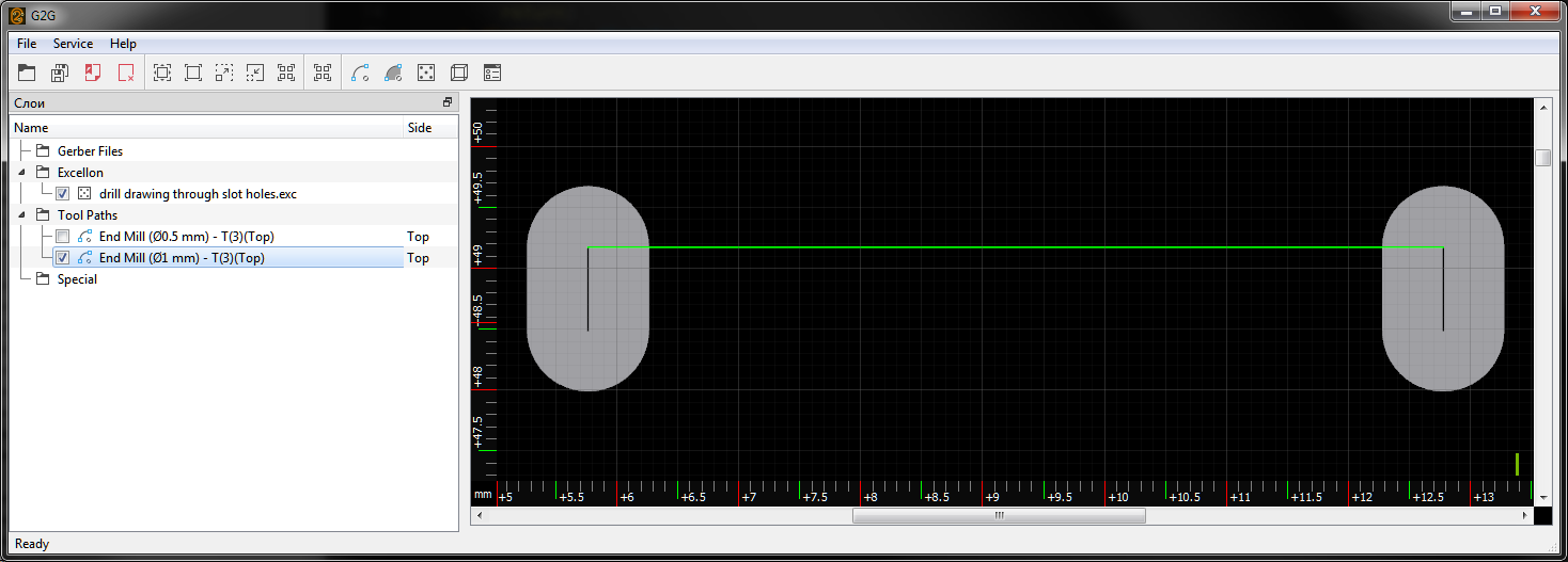

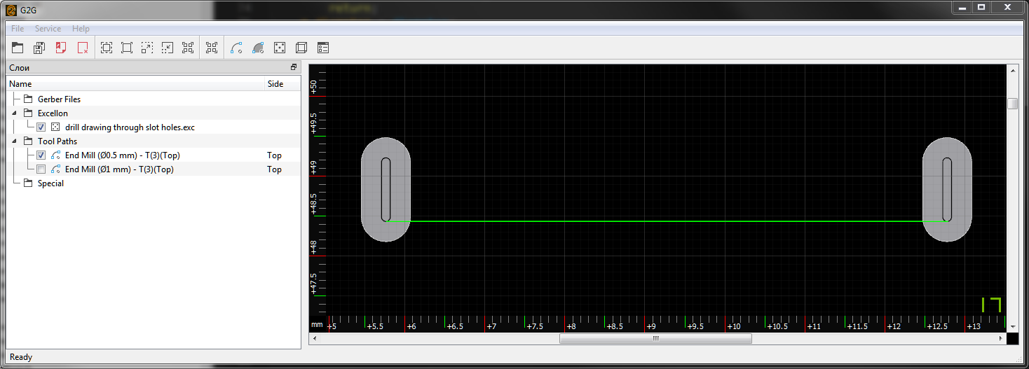

Крутяк! Спасибо! Завтра-послезавтра значит буду пробовать, если работой не завалят. А с фрезой меньше ширины слота умеет работать? Например слот 1.7х3 вырезать единицей можно?

N1X писал(а):Крутяк! Спасибо! Завтра-послезавтра значит буду пробовать, если работой не завалят. А с фрезой меньше ширины слота умеет работать? Например слот 1.7х3 вырезать единицей можно?
Вы имеете в виду овалом внутри пройтись? Я что-то об этом не подумал, щас исправим.

Ага, у меня на скрине 2 страницы назад как раз было:

X-Ray
N1X писал(а):Ага, у меня на скрине 2 страницы назад как раз было:
Для сверловок работает. Для апертур и отверстий сложнее но думаю тоже сделаю.
Если инструмент меньше:
Снимок.PNG (5612 просмотров) <a class='original' href='./download/file.php?id=160978&mode=view' target=_blank>Загрузить оригинал (85.77 КБ)</a>
Иначе:
Снимок2.PNG (5612 просмотров) <a class='original' href='./download/file.php?id=160979&mode=view' target=_blank>Загрузить оригинал (81.9 КБ)</a>
