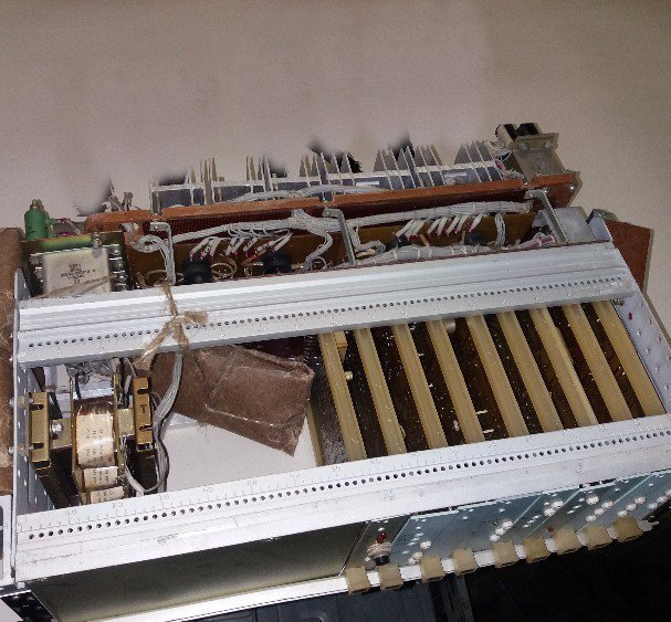

Ничё себе привод! это его привод из нескольких блоков какая марка? для него вродебы 3-фазный транс нужен вход и выход?
Frezchik
Сообщения: 34
Зарегистрирован: 24 мар 2019, 12:54
Re: Фрезерный 6Б75В
Сообщение Frezchik »
Мужики нужен совет? попался не дорого вот такой привод новый с документацией ТПЕ10-10! как думаете стоит взять или нет? но походу для него также нужен 3-фазы транс!
Трехфазный ТПЕ10-10__.jpg (5021 просмотр) <a class='original' href='./download/file.php?id=159923&mode=view' target=_blank>Загрузить оригинал (96.15 КБ)</a>
Umnik
Сообщения: 2344
Репутация: 2153
Настоящее имя: Георгий
Откуда: Калуга
Re: Фрезерный 6Б75В
Сообщение Umnik »
Нужен ли транс хз, надо электросхему смотреть...

транс обычно нужен не приводу как таковому а двигателю, т.к. у двигателя может быть ном напряжение 100В, например.

Прежде надо на сам ТПЕ10- смотреть,вернее его документацию(или хотя-бы на шильд) , питающее напряжение, напряжение на выходе ,выходной ток

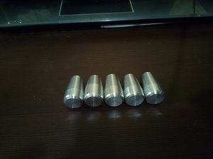

Наточил недостающих бобышек на различные ручки:

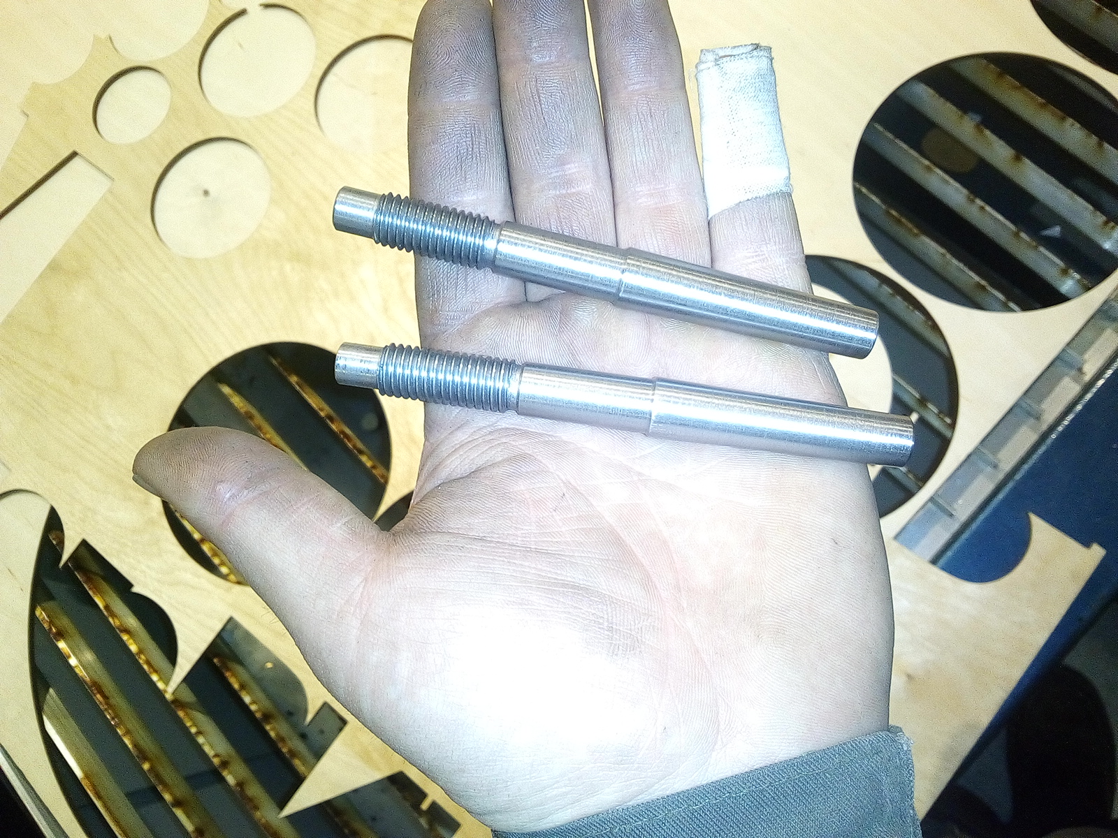

Затокарил два конусных штифта, фиксирующих ВФГ на бабке:
IMG_20190326_121647.jpg (4934 просмотра) <a class='original' href='./download/file.php?id=159952&mode=view' target=_blank>Загрузить оригинал (1.04 МБ)</a>
Но что-то видимо не попал в нудный угол конуса, штифт слегка болтается в отверстии, надо будет перетачивать....
Выставлялся по индикатору на 50 мм хода малой продольной, но видать где-то накосячил по неопытности...

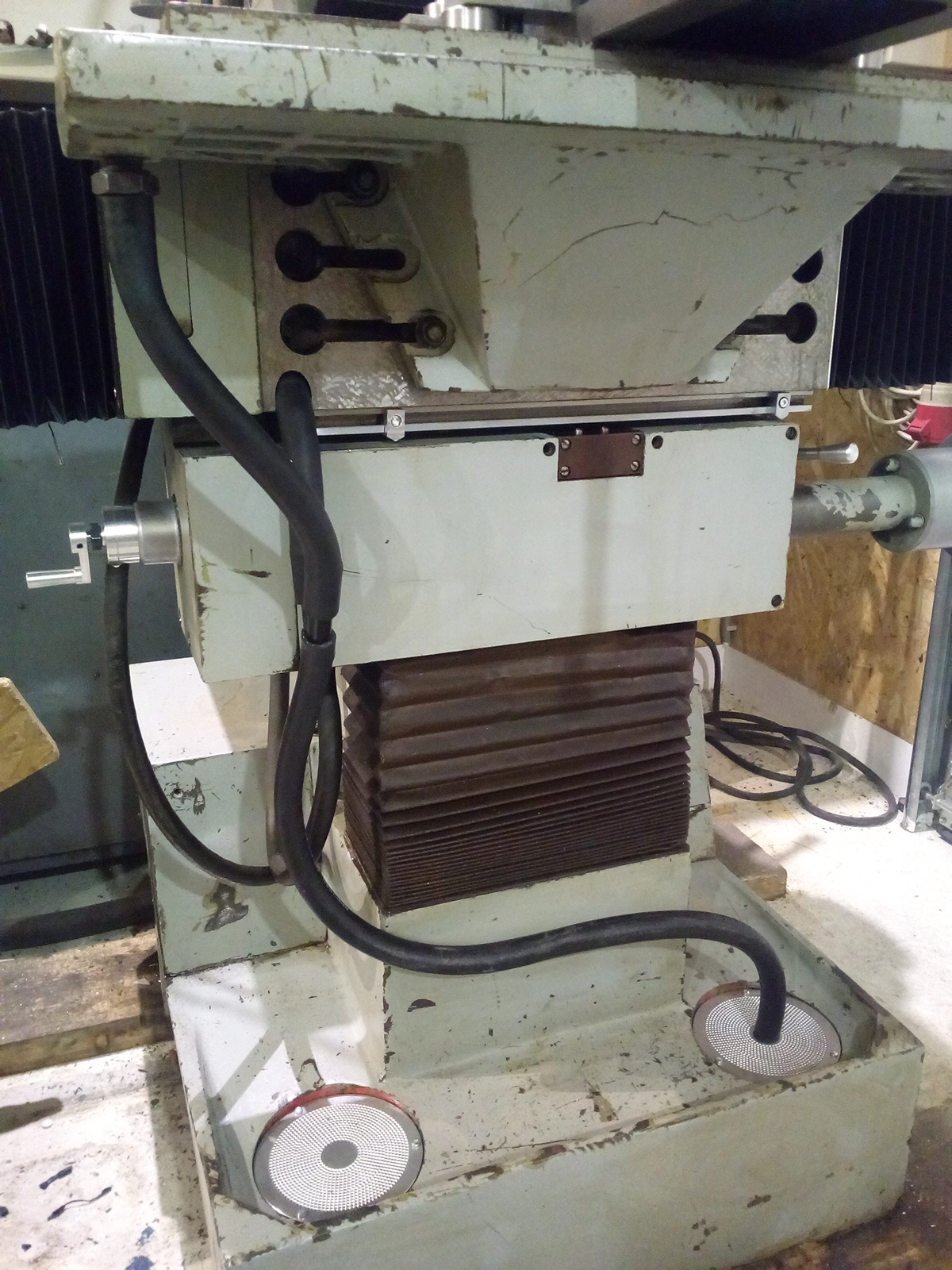

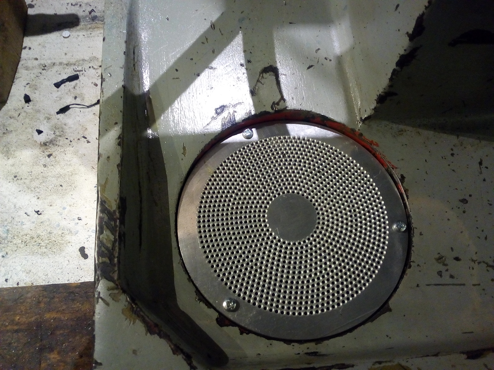

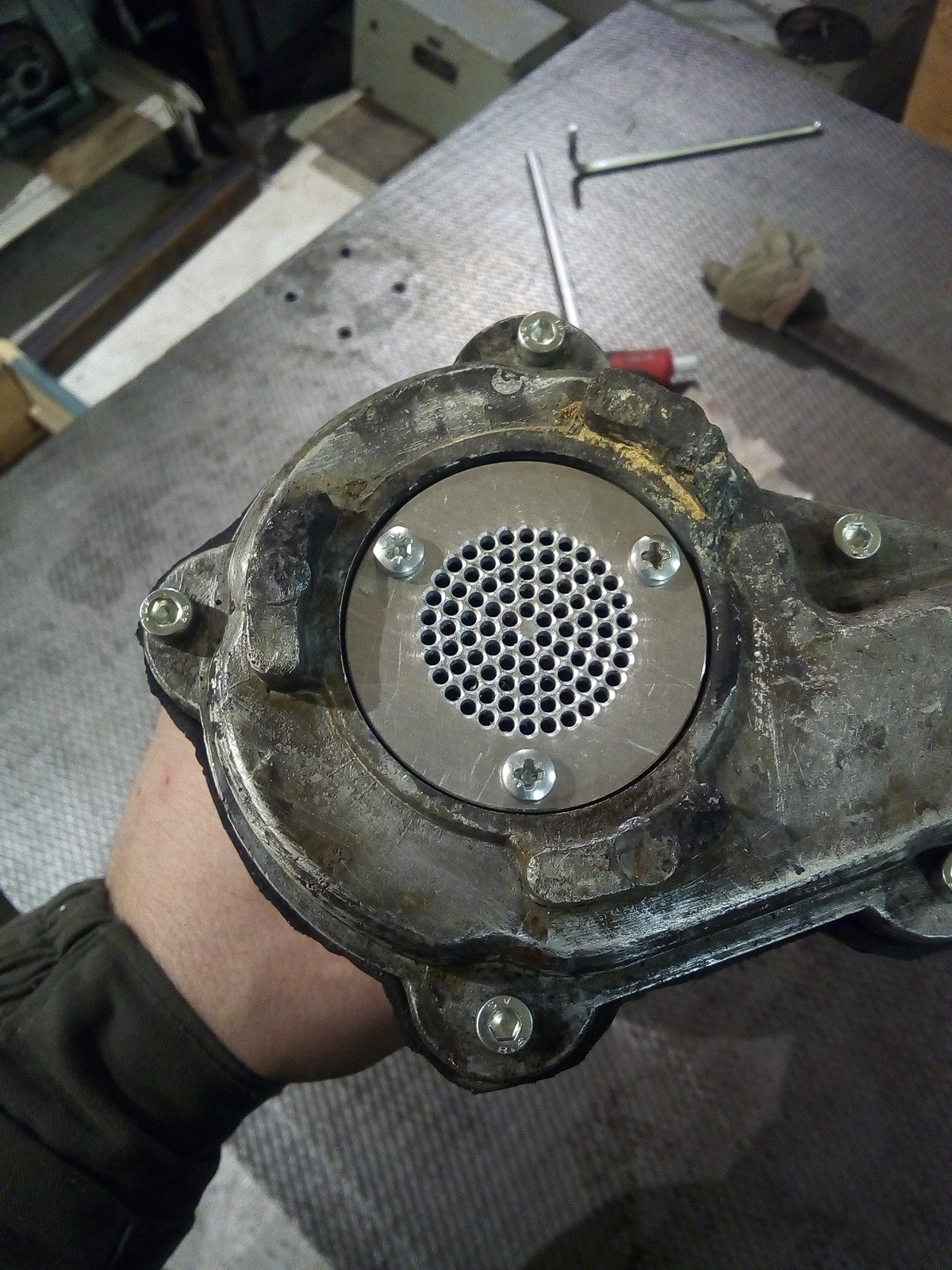

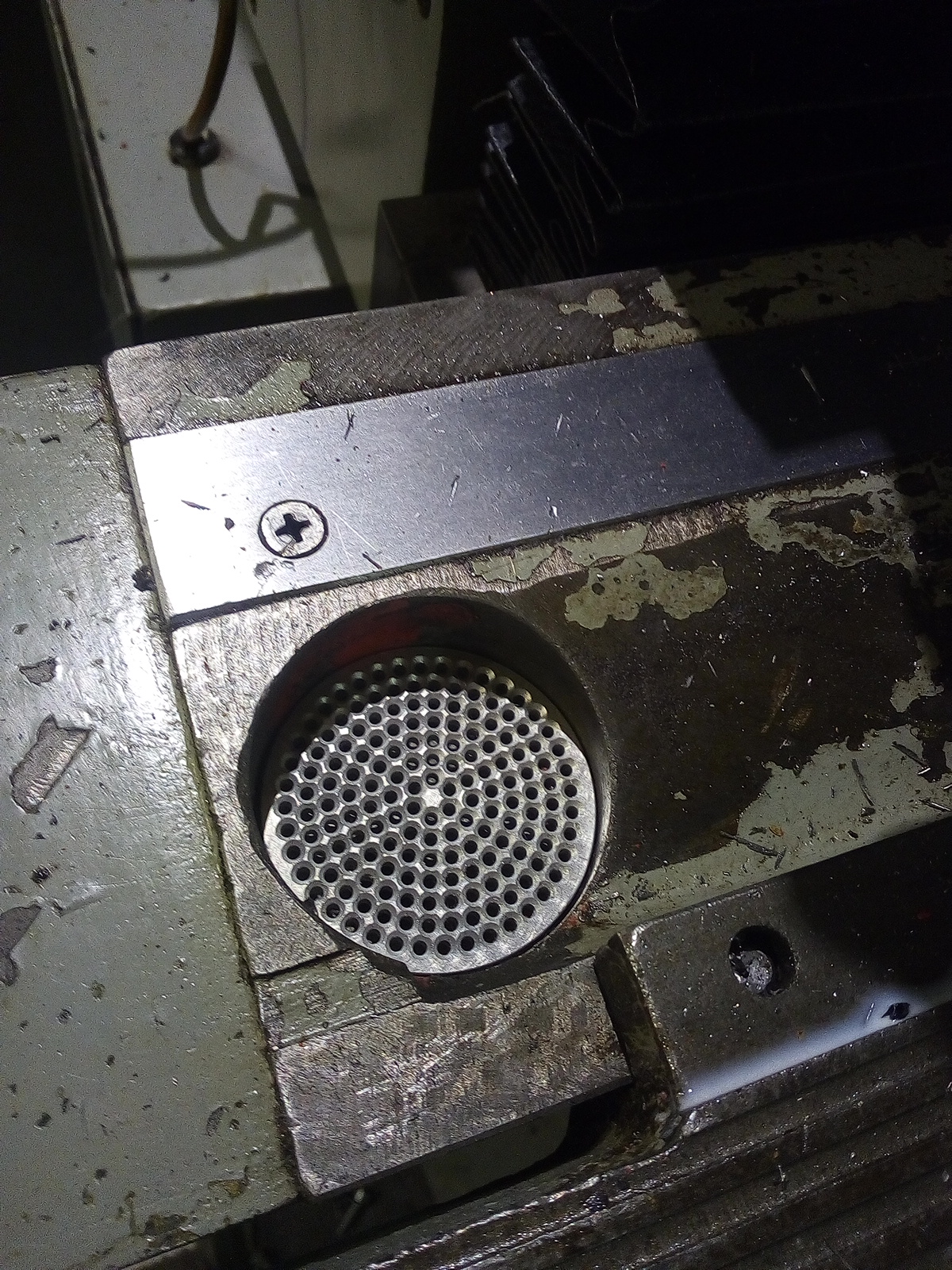

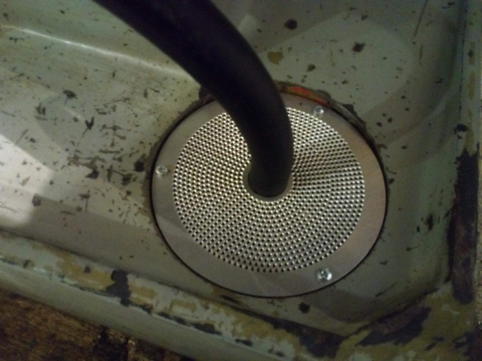

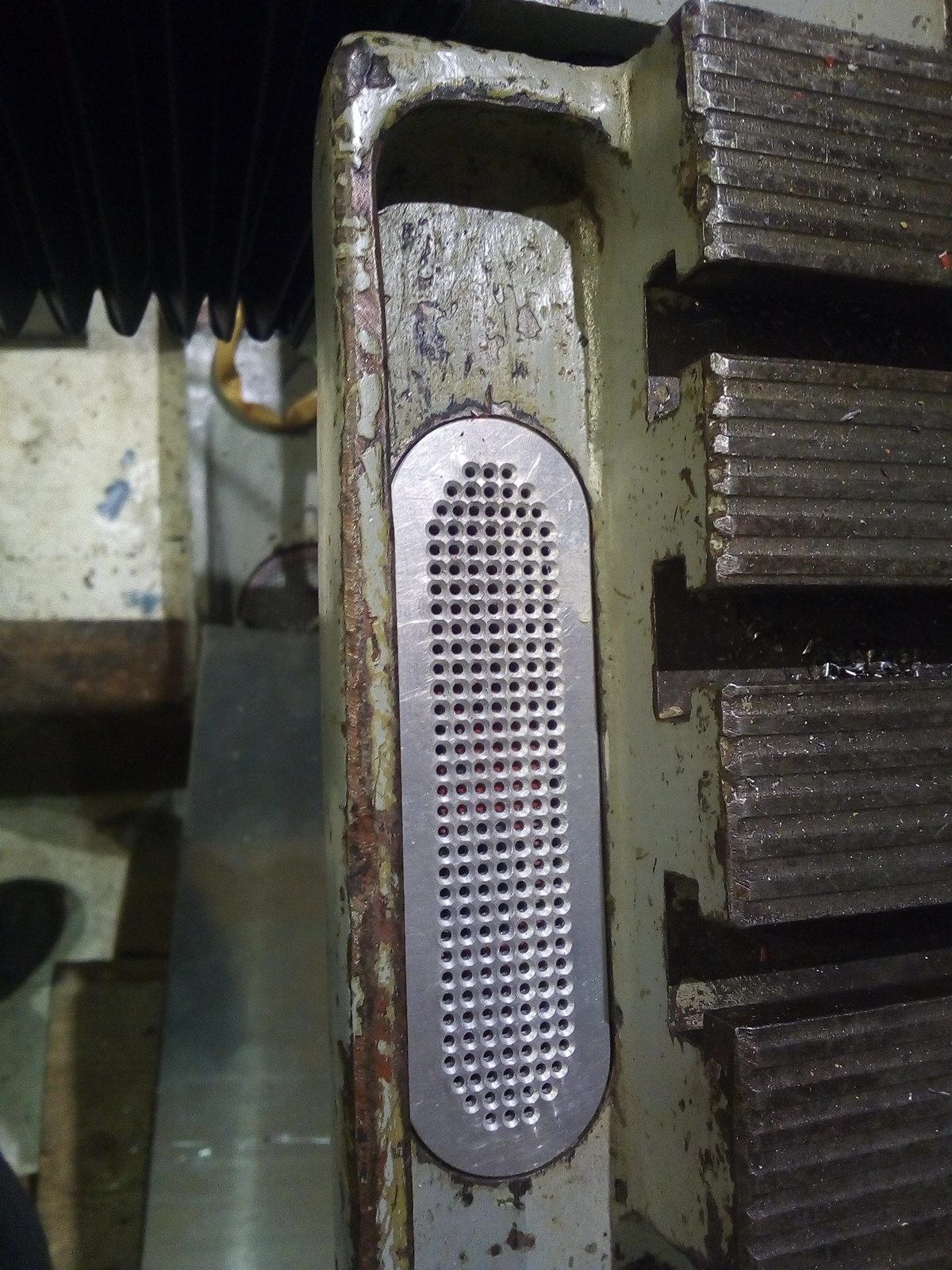

Доделал подачу СОЖ на станке, т.к. раздобыл кучку инструмента из быстореза.
Пильнул новые сетки на помпу, рабочий стол и емкость для СОЖ
IMG_20190323_214609.jpg (4934 просмотра) <a class='original' href='./download/file.php?id=159957&mode=view' target=_blank>Загрузить оригинал (990.32 КБ)</a>
IMG_20190323_214645.jpg (4934 просмотра) <a class='original' href='./download/file.php?id=159953&mode=view' target=_blank>Загрузить оригинал (1.09 МБ)</a>
IMG_20190323_214629.jpg (4934 просмотра) <a class='original' href='./download/file.php?id=159958&mode=view' target=_blank>Загрузить оригинал (948.98 КБ)</a>
IMG_20190330_133309.jpg (4934 просмотра) <a class='original' href='./download/file.php?id=159955&mode=view' target=_blank>Загрузить оригинал (819.15 КБ)</a>
IMG_20190330_133259.jpg (4934 просмотра) <a class='original' href='./download/file.php?id=159956&mode=view' target=_blank>Загрузить оригинал (1023.7 КБ)</a>
IMG_20190330_132037.jpg (4934 просмотра) <a class='original' href='./download/file.php?id=159959&mode=view' target=_blank>Загрузить оригинал (831.44 КБ)</a>

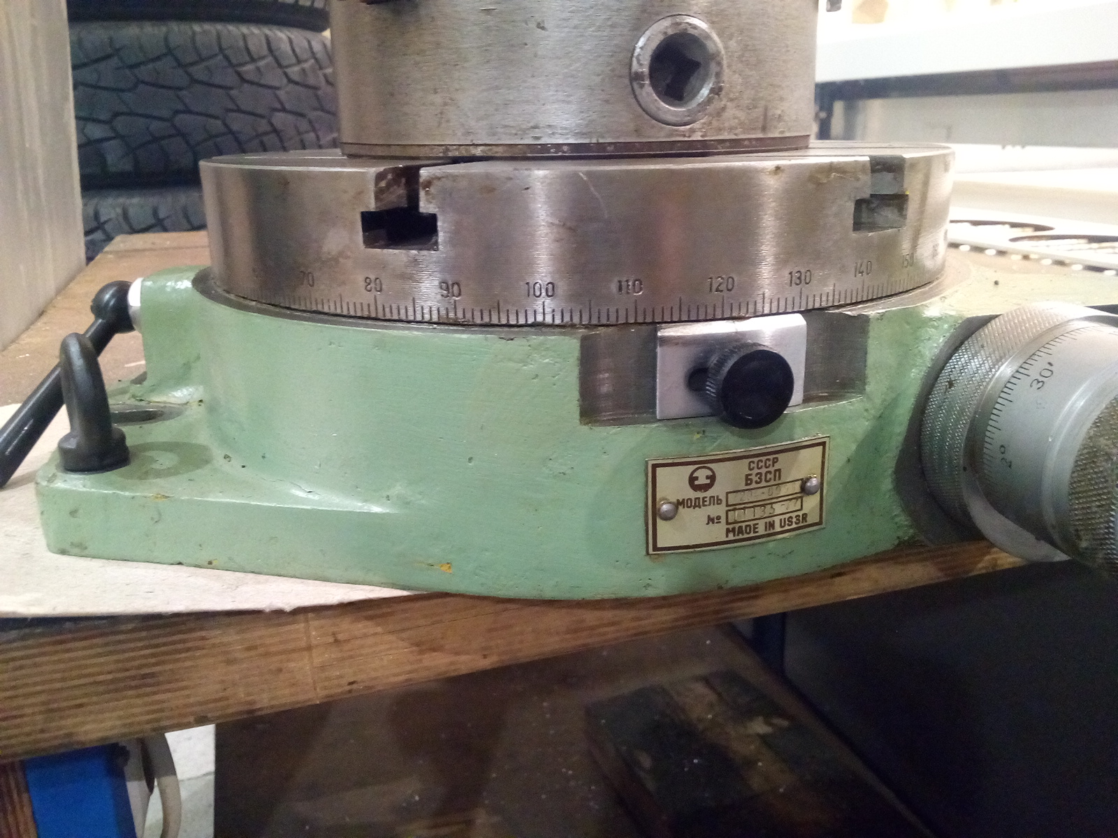

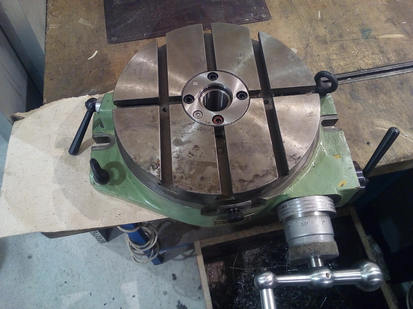

Разжился вот таким поворотным столиком на 250 мм:
IMG_20190330_132732.jpg (4934 просмотра) <a class='original' href='./download/file.php?id=159963&mode=view' target=_blank>Загрузить оригинал (1.05 МБ)</a>
IMG_20190330_133243.jpg (4934 просмотра) <a class='original' href='./download/file.php?id=159954&mode=view' target=_blank>Загрузить оригинал (816.6 КБ)</a>
Стол был новый, в консерве, только отсутствовала рукоятка маховика, пришлось точнуть.
Интересно, почему-то на всех станках, что мне попадаются, нет этих рукояток)
Померил биение рабочей поверхности стола - в районе сотки, радиальное биение боковой поверхности - в пределах 3 соток.
Биение центрального кольца еще не смотрел, надеюсь, там тоже все ок.

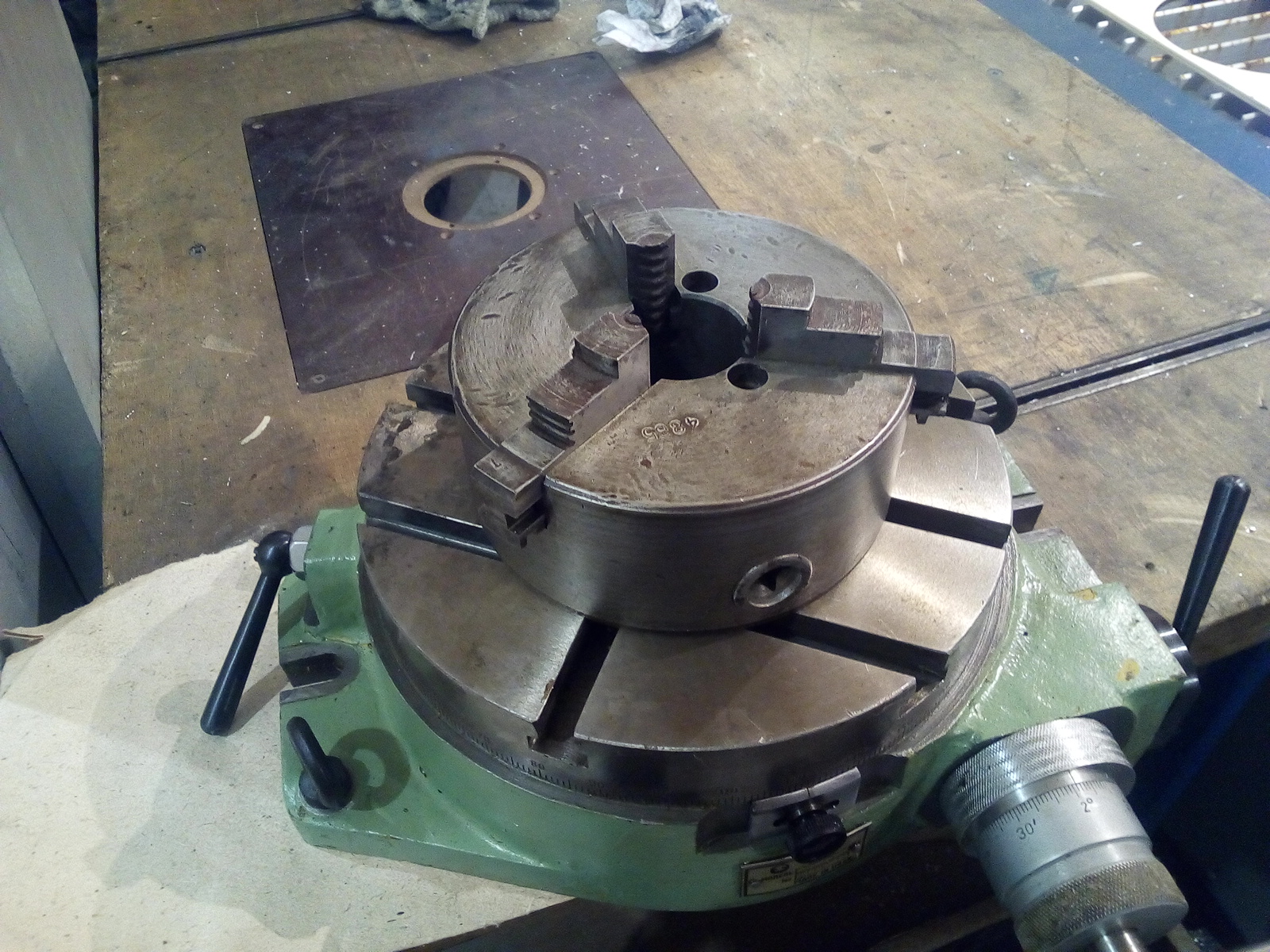

В закромах нашел советский токарный патрон на 160 мм, хочу теперь сделать планшайбу для быстрой его установки на поворотный стол, она же будет обеспечивать установку патрона на стол ЧПУ.
IMG_20190330_132814.jpg (4934 просмотра) <a class='original' href='./download/file.php?id=159961&mode=view' target=_blank>Загрузить оригинал (960.62 КБ)</a>

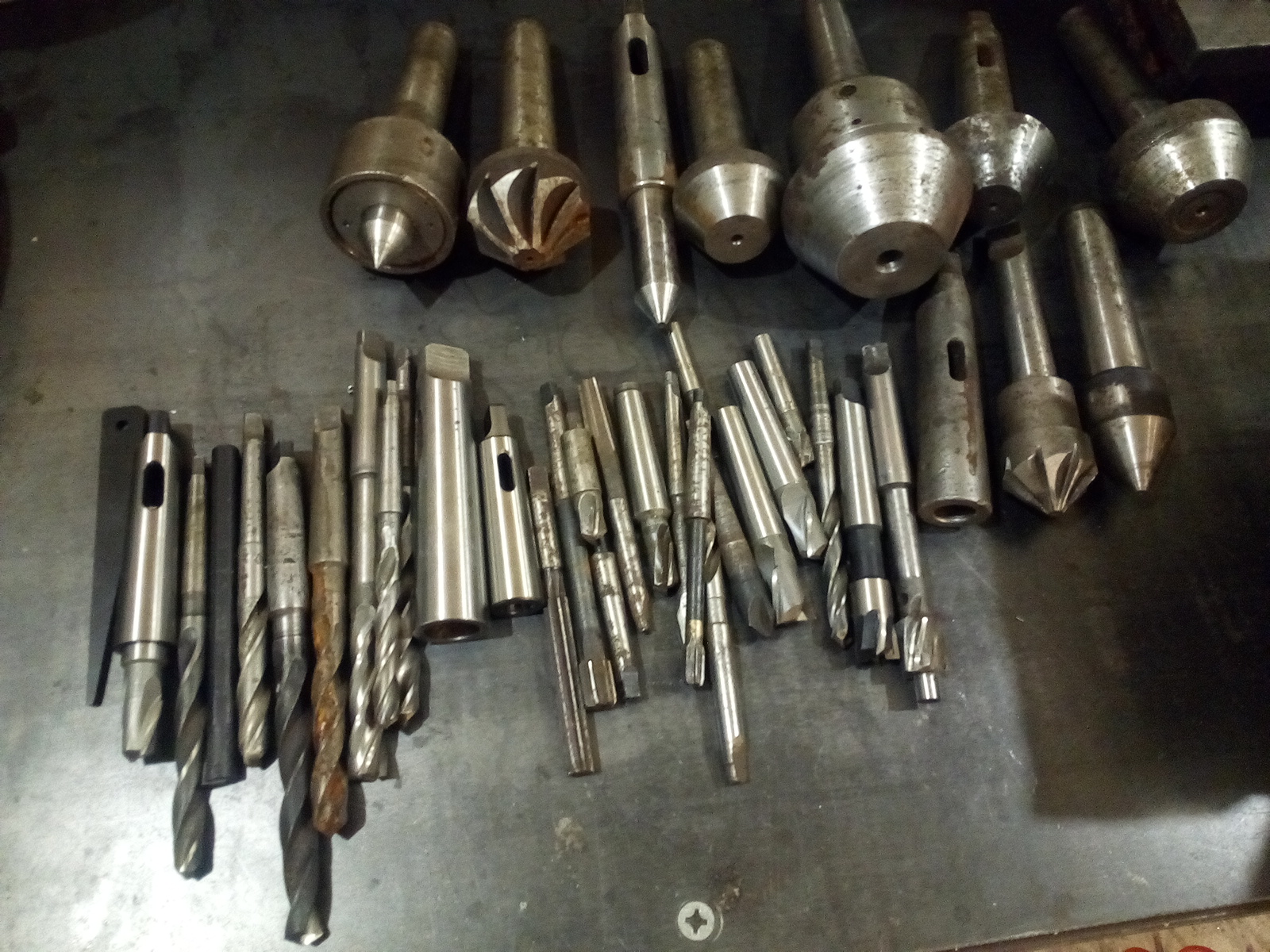

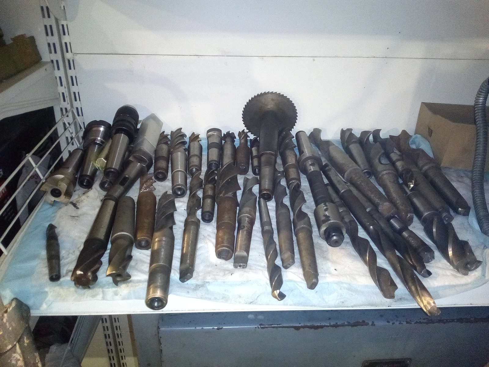

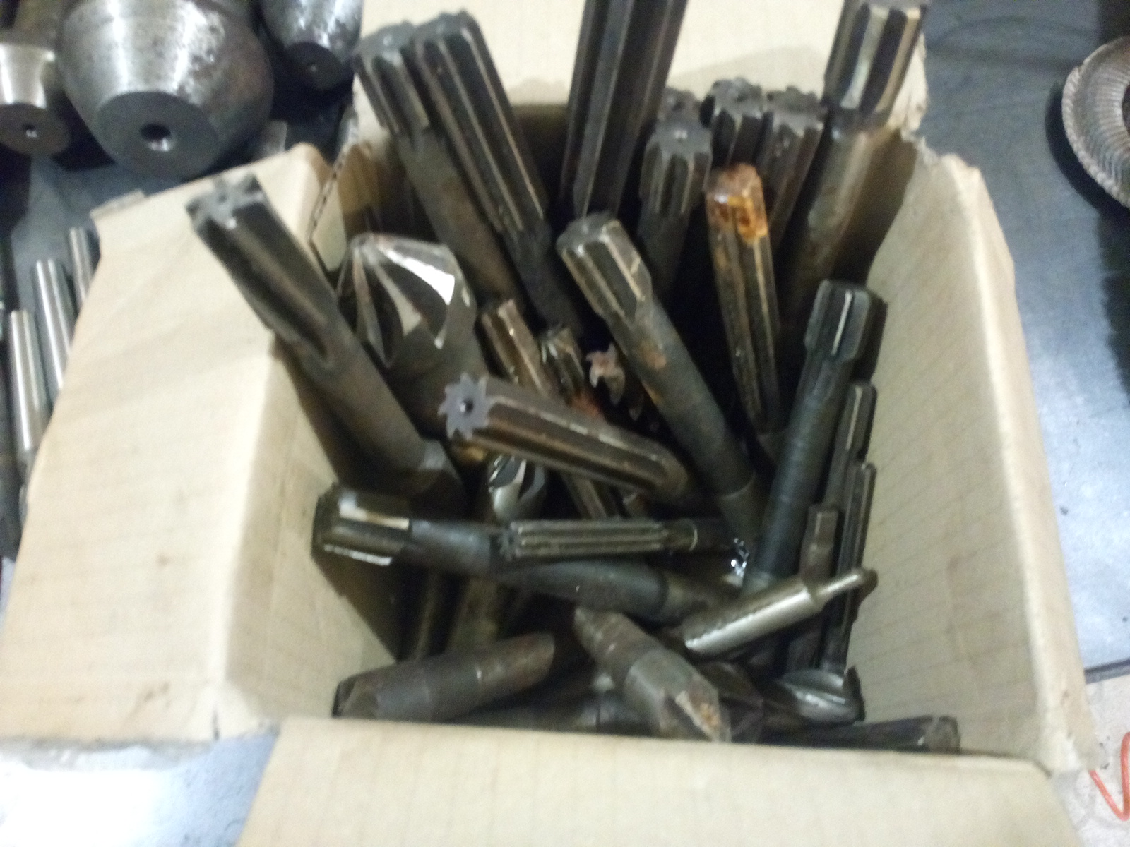

Ну и самое для меня приятное, что побывал в мужском раю :D
Попал давеча в одно место, где разного инструмента, оснастки и прочих радостей пролетариата просто кучами навалено....
И оно шибко никому не нужно, а по знакомству отдают сие фактически по цене металлолома, а то и ниже...
Набрал чуточку, что смог унести, но теперь вот планирую совершить более подготовленный набег на эту сокровищницу :twisted:
IMG_20190330_134658.jpg (4934 просмотра) <a class='original' href='./download/file.php?id=159966&mode=view' target=_blank>Загрузить оригинал (953.61 КБ)</a>
IMG_20190330_135158.jpg (4934 просмотра) <a class='original' href='./download/file.php?id=159965&mode=view' target=_blank>Загрузить оригинал (915.91 КБ)</a>
IMG_20190330_135207.jpg (4934 просмотра) <a class='original' href='./download/file.php?id=159964&mode=view' target=_blank>Загрузить оригинал (713.51 КБ)</a>
На моем тоже нет етих бабышек, таже придется точить, из какого материала делали? как розмер определяли?

Frezchik писал(а):из какого материала делали? как розмер определяли
Точил из дюральки, есть некоторое кол-во прутков Д16Т
Размер брал аналогично родным - их есть немного таки на станке)

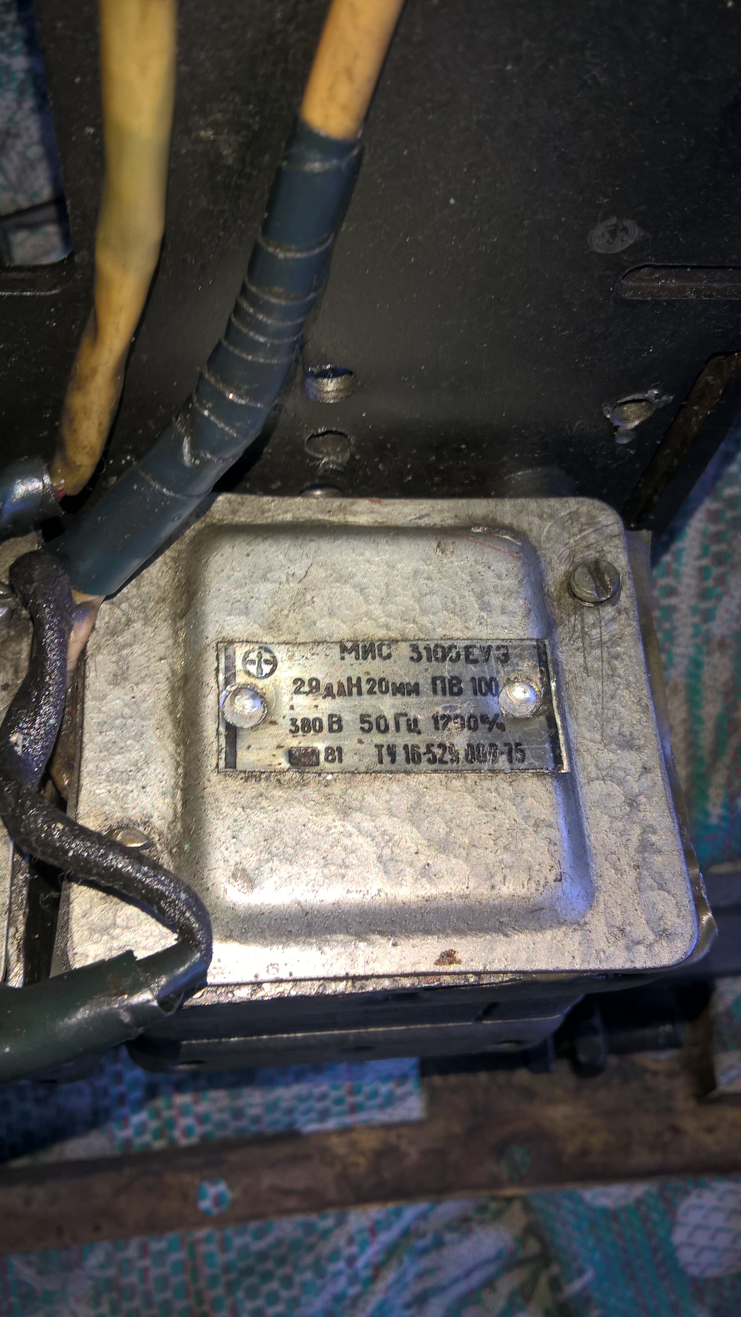

Сегодня дошло дело до электромагнитов включения подач, я почемуто щитал что родные магниты на 110v а оказалось что на моем фрезере на 380v :wik:
так вот сообственно вопрос, магниты у всех на 380v? или это уже переделка какая то? :thinking:

niksooon
Сообщения: 2008
Репутация: 1207
Откуда: Кашира
Re: Фрезерный 6Б75В
Сообщение niksooon »
Таки смотрите вначале на схему электрическую принципиальную своего станка , и вопрос отпадет............ согласно схемы магниты на 380 ибо включены на две фазы.......

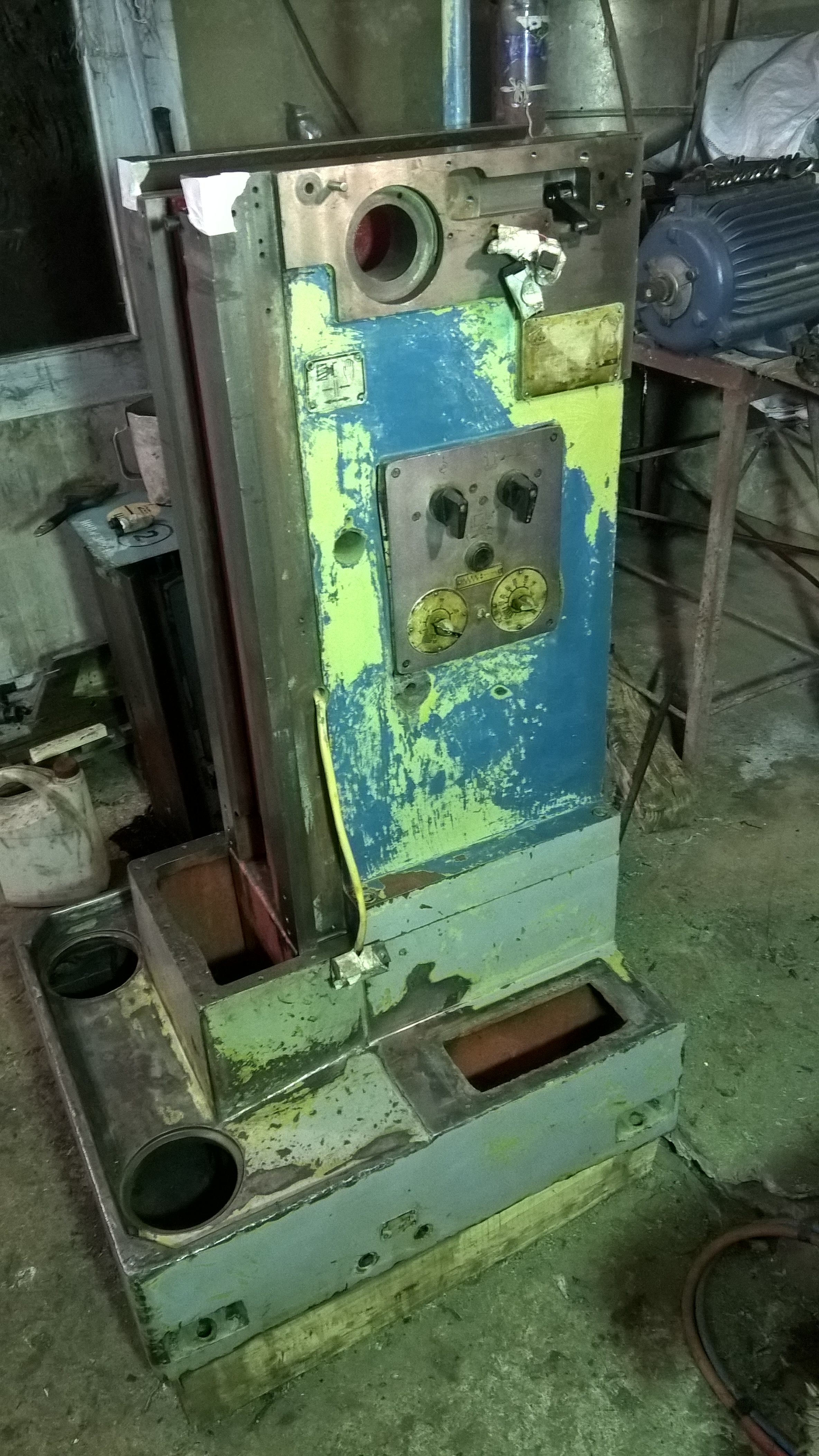

Схемы пока что нет, но обещали скинуть сканы паспорта)) а со станком пока что и так работы немало розборка, отмывка, чистка, покраска и.т.д :)
вот на днях розобрал все узлы, отмыл отшкрябал 2-слои краски, а вот родная струдом здирается! наверное оставлю.
