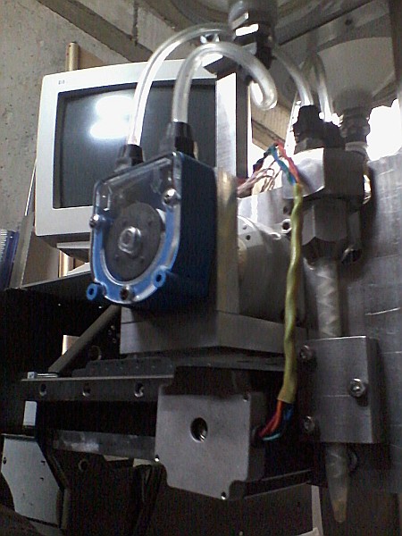

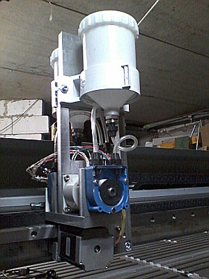

А вот и обещанное фото:
pip03.jpg (2198 просмотров) <a class='original' href='./download/file.php?id=11541&mode=view' target=_blank>Загрузить оригинал (51.27 КБ)</a>
tooshka
Сообщения: 1760
Репутация: 209
Откуда: Нижний Новгород
Re: Использование "шпинделя" для управления допоборудованием
Сообщение tooshka »
А зачем две бадьи? Отвердитель?

Ворон226
Сообщения: 1887
Репутация: 181
Сообщение Ворон226 »
конечно - эпоксидка, однако
tooshka
Сообщения: 1760
Репутация: 209
Сообщение tooshka »
Ворон226 писал(а):конечно - эпоксидка, однако
Классно!!! А как смешиваешь??

Ворон226
Сообщения: 1887
Репутация: 181
Тут виднее должно быть...

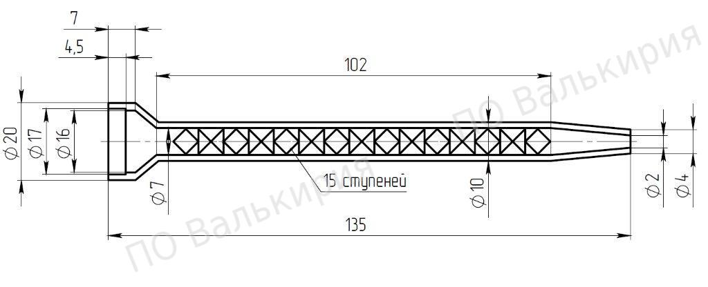

На двигателе два перистальтических насоса, каждый качает синхронно два компонента смолы. Смешиваются они в статическом смесителе (нашли место, где их можно купить по цене в 30 рублей штука).
Статические смесители применяются для перемешивания двухкомпонентных материалов в один, готовый к применению состав. Конструктивно смесители состоят из корпуса и смесительного элемента. Они используются для перемешивания жидкостей средней и высокой вязкости. Так как у жидкостей с такой вязкостью скорость диффузии невысока, а скорость перемещения материала через смеситель может достигать 8 л/мин, то готовый состав на выходе смесителя представляет собой чередование слоёв одного и второго компонента, соответственно. Таким образом, качество перемешивания зависит о количества секций смесительного элемента.
Рисуночек такого смесителя ниже:
pip01.jpg (2190 просмотров) <a class='original' href='./download/file.php?id=11543&mode=view' target=_blank>Загрузить оригинал (81.83 КБ)</a>
mikser-135-h-f10.jpg (2190 просмотров) <a class='original' href='./download/file.php?id=11544&mode=view' target=_blank>Загрузить оригинал (36 КБ)</a>
