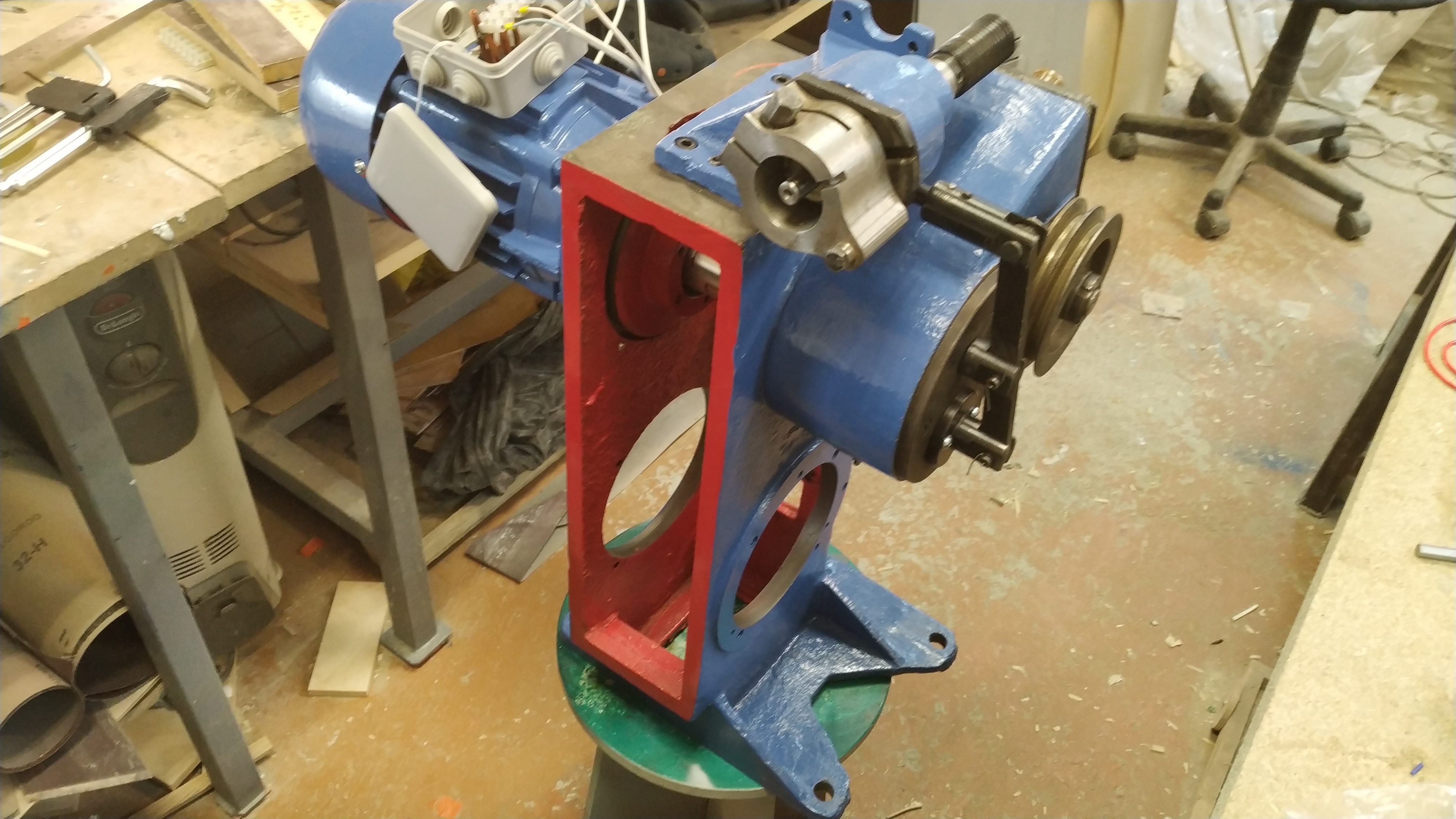

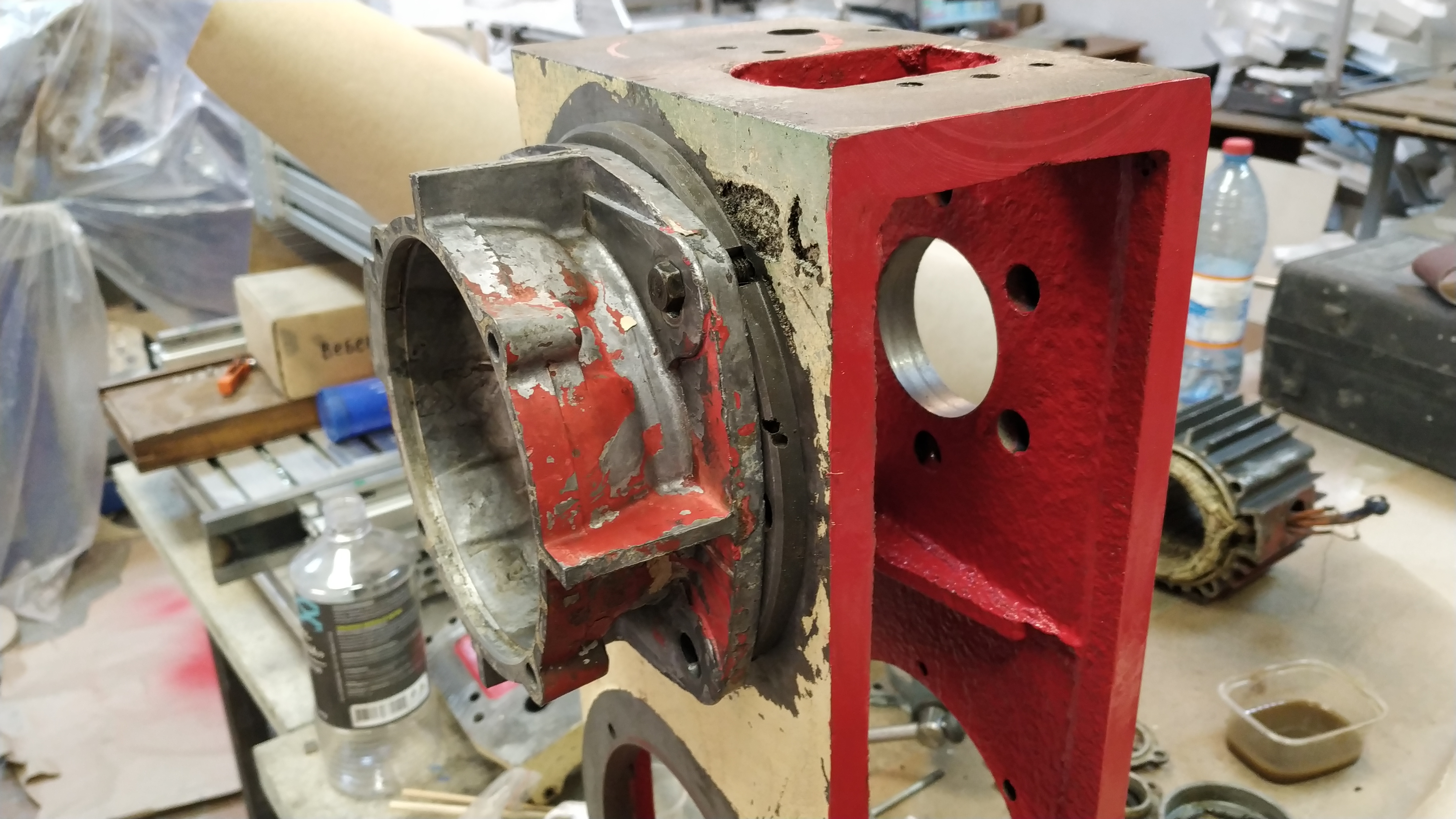

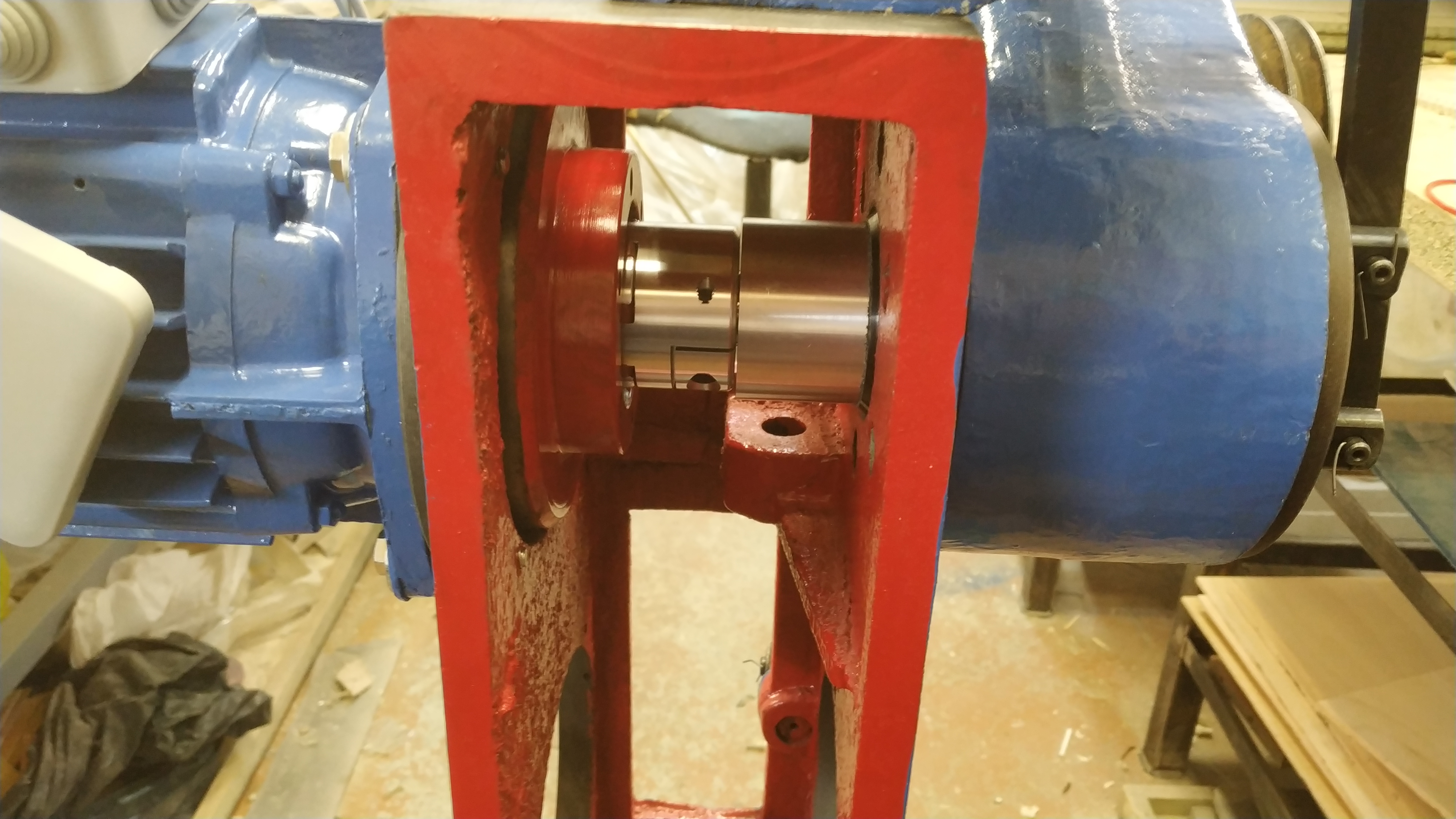

rage писал(а):Сегодня разобрал вариатор. Почему то был уверен, что посадочные отверстия одинаковые, что на на фланце двигателя, что на опорных фланцах тарелок.
Хотел просто перекинуть фланец с двигателем на верх, подрезать вал верхней чашки и соединить с двигателем через муфту, сохранив коробку. При этом ничего не пришлось бы городить с крепежом мотора. Все встало бы на шатаные места.
Отмыл вариатор и все детальки. Было подозрение, что в моторе вода, так как вал мотора приржавел к валу чашки и от туда буквально вылилась вода (между фланцем и двигателем).
Пришлось разбирать двигатель. К счастью воды внутри не обнаружено. зато промыл подшипники. Передний подшипник провернут в посадочном отверстии. Люфта рукой не ощущается но визуально видно.
Пока не решил, что с этим делать. Собрал как есть.

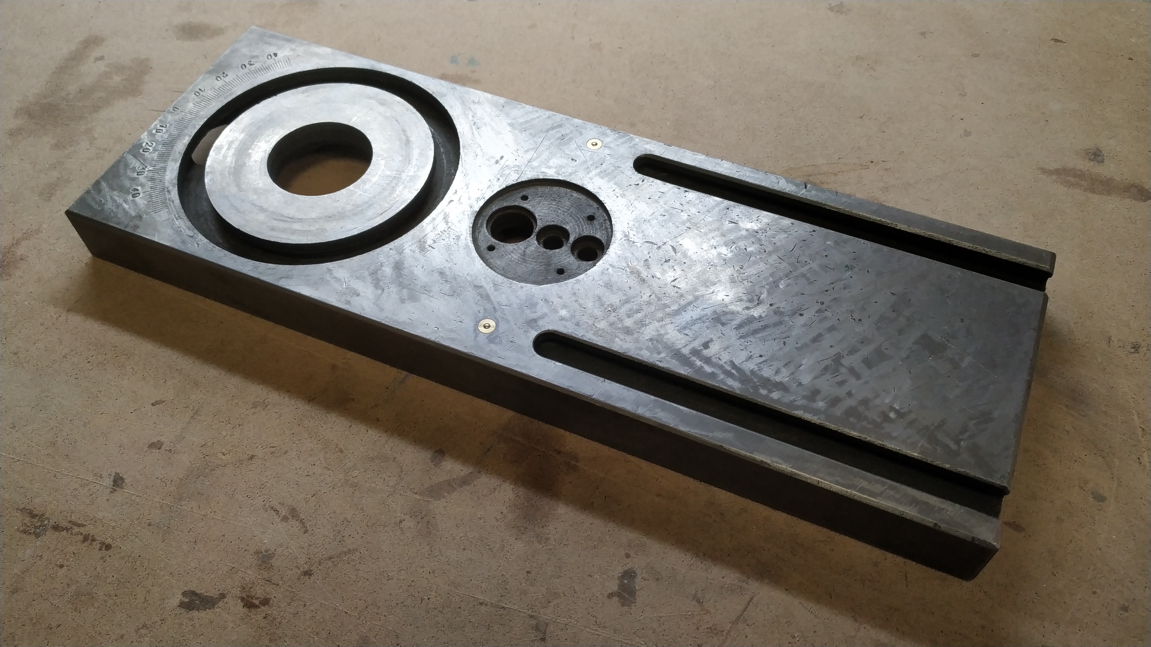

Решил использовать родной фланец. Выпилил проставочное колечко из Д16Т.

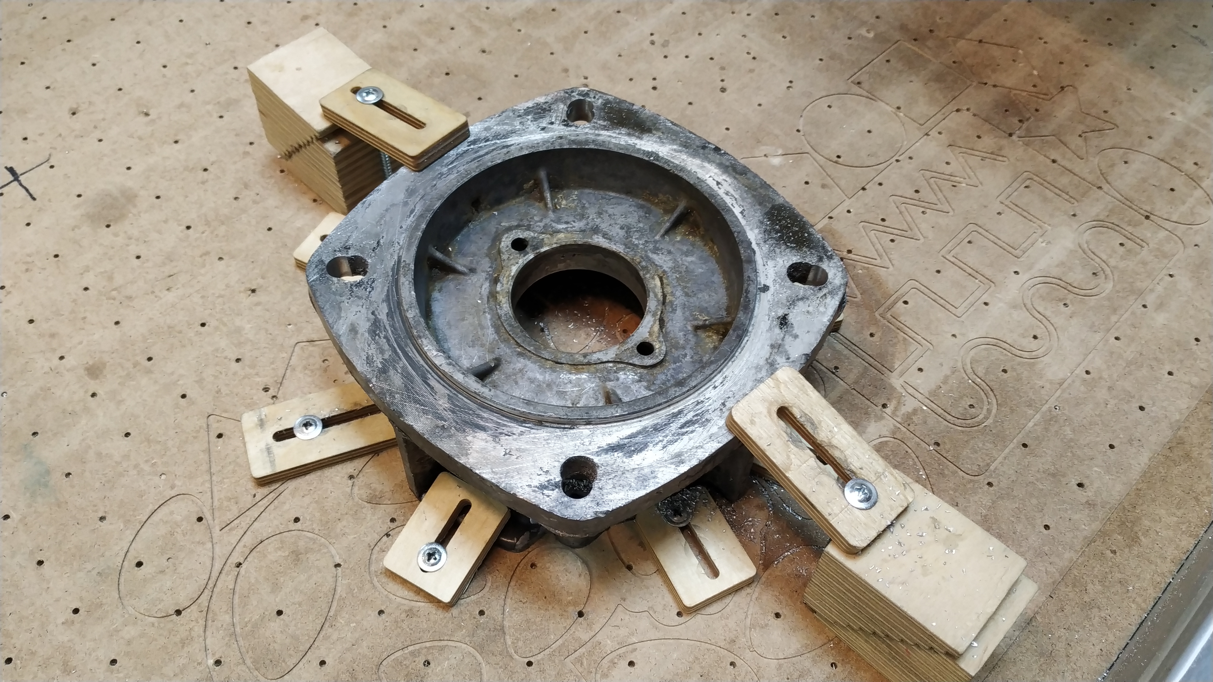

"разбил" крепежные отверстия во фланце двигателя на фрезере.
2019-03-03 21.03.56.jpg (5454 просмотра) <a class='original' href='./download/file.php?id=158308&mode=view' target=_blank>Загрузить оригинал (3.78 МБ)</a>
Корпус вариатора покрасил пока внутри. Снаружи буду красить в сборе с коробкой и двигателем.
2019-03-03 20.26.37.jpg (5454 просмотра) <a class='original' href='./download/file.php?id=158313&mode=view' target=_blank>Загрузить оригинал (4.12 МБ)</a>
2019-03-03 20.26.43.jpg (5454 просмотра) <a class='original' href='./download/file.php?id=158312&mode=view' target=_blank>Загрузить оригинал (3.85 МБ)</a>
Посадка с кольцом как слива в жо.. с легким натягом.
2019-03-03 21.11.22.jpg (5454 просмотра) <a class='original' href='./download/file.php?id=158307&mode=view' target=_blank>Загрузить оригинал (2.95 МБ)</a>

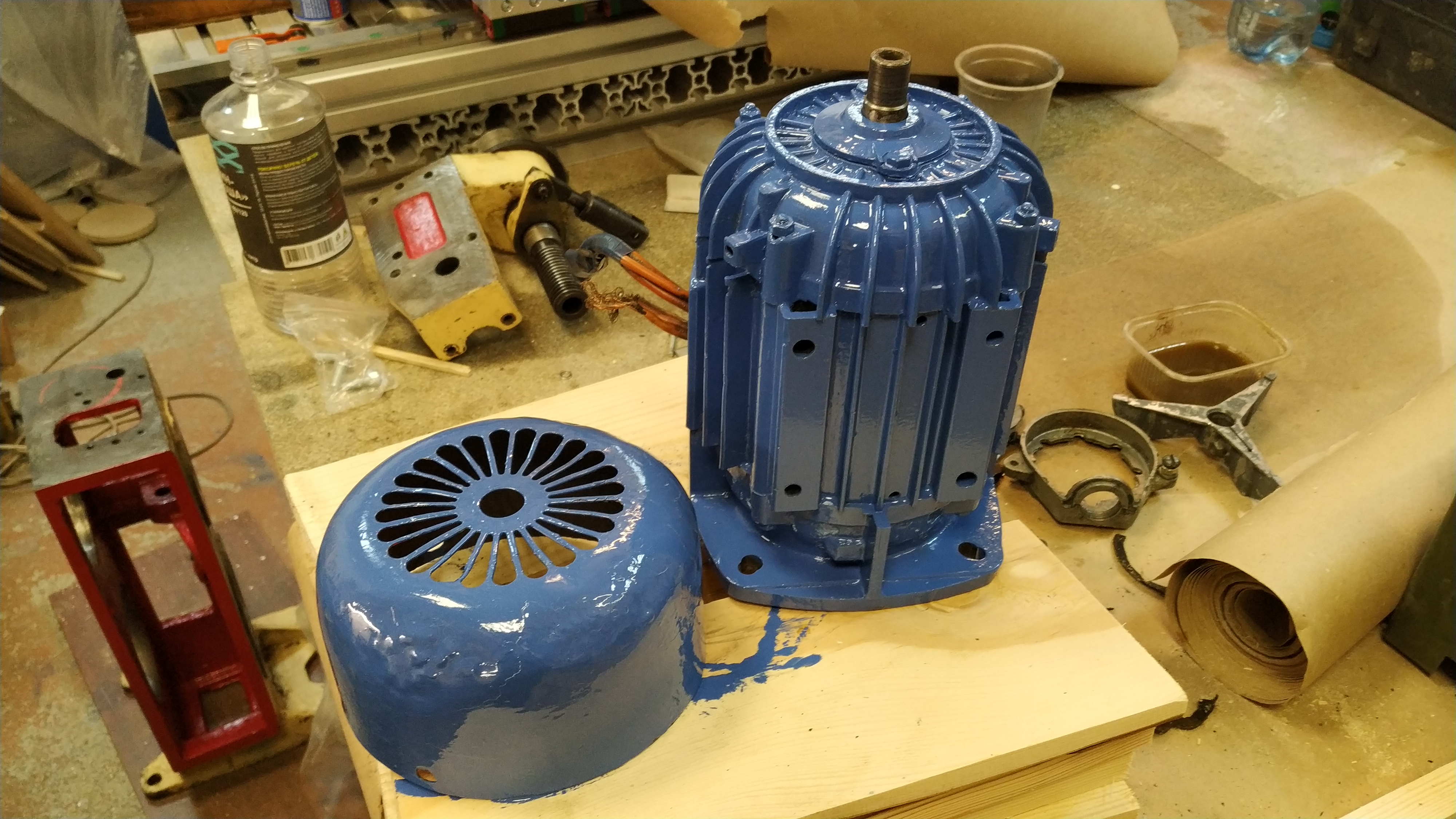

Собрал и покрасил мотор.
2019-03-03 22.34.53.jpg (5454 просмотра) <a class='original' href='./download/file.php?id=158306&mode=view' target=_blank>Загрузить оригинал (3.62 МБ)</a>

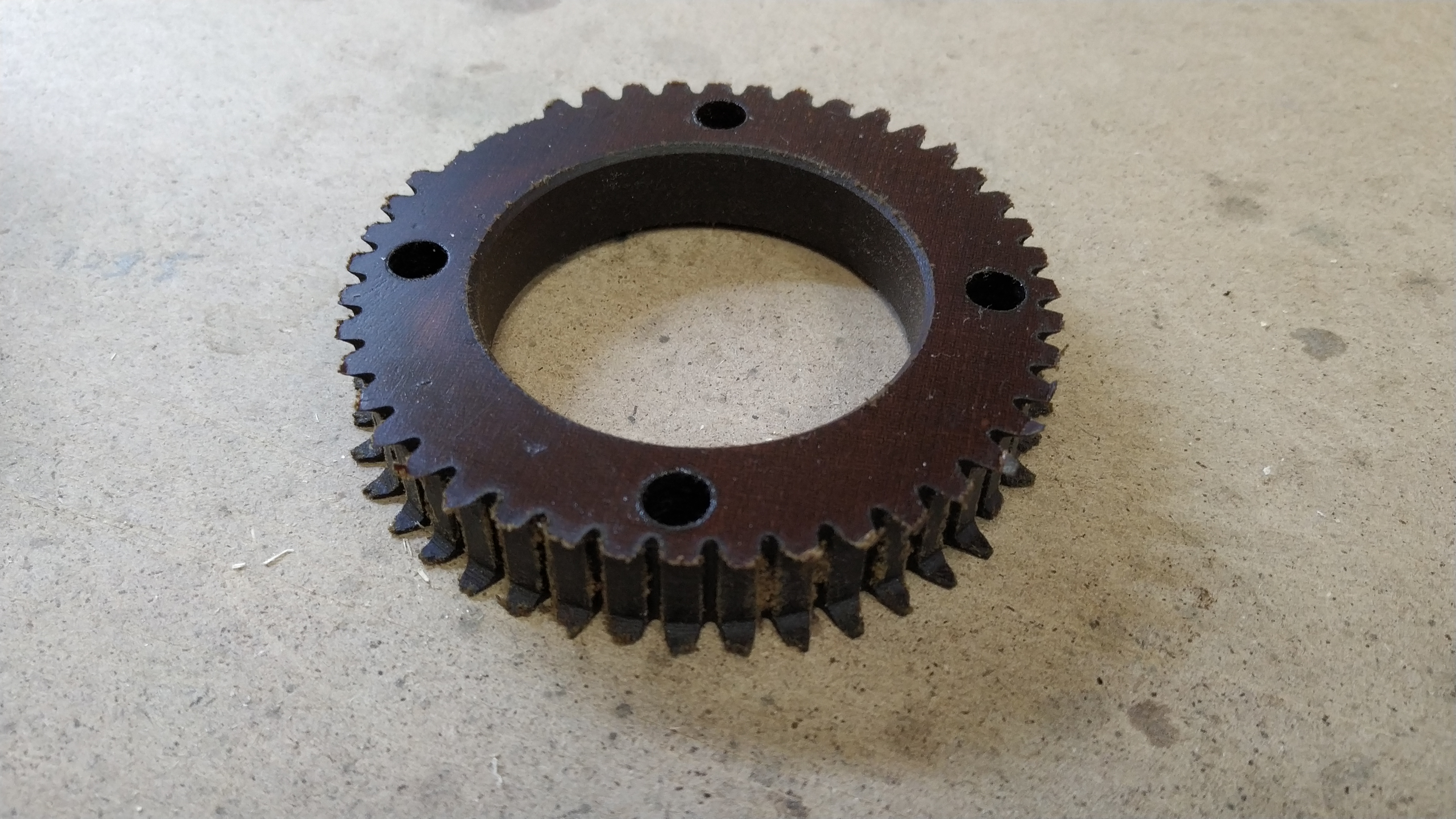

Разобрал коробку, та, что на вариаторе.
Перед тем как разобрал обратил внимание, что в одном из двух положений перебора, вал не цепляет. Просто крутится свободно.
Отмыл шестерёнки и офигел! У составной шестерни съелась вставка из текстолита. Съелась под ноль.
2019-03-25 23.18.34.jpg (5250 просмотров) <a class='original' href='./download/file.php?id=159716&mode=view' target=_blank>Загрузить оригинал (3.1 МБ)</a>
2019-03-26 22.27.35.jpg (5250 просмотров) <a class='original' href='./download/file.php?id=159714&mode=view' target=_blank>Загрузить оригинал (3.57 МБ)</a>
В общем то выпилить новую не проблема. Проблема в материале. Текстолит 15мм толщиной. Нужен кусочек 100х100мм. Но у нас продают листами за килатонны рублей...
Пока начертил стандартную шестерню, получилось 44 зуба, модуль 2. Пильнул из фанерки, зубья вроде совпадают.
2019-03-26 22.19.12.jpg (5250 просмотров) <a class='original' href='./download/file.php?id=159715&mode=view' target=_blank>Загрузить оригинал (3.04 МБ)</a>

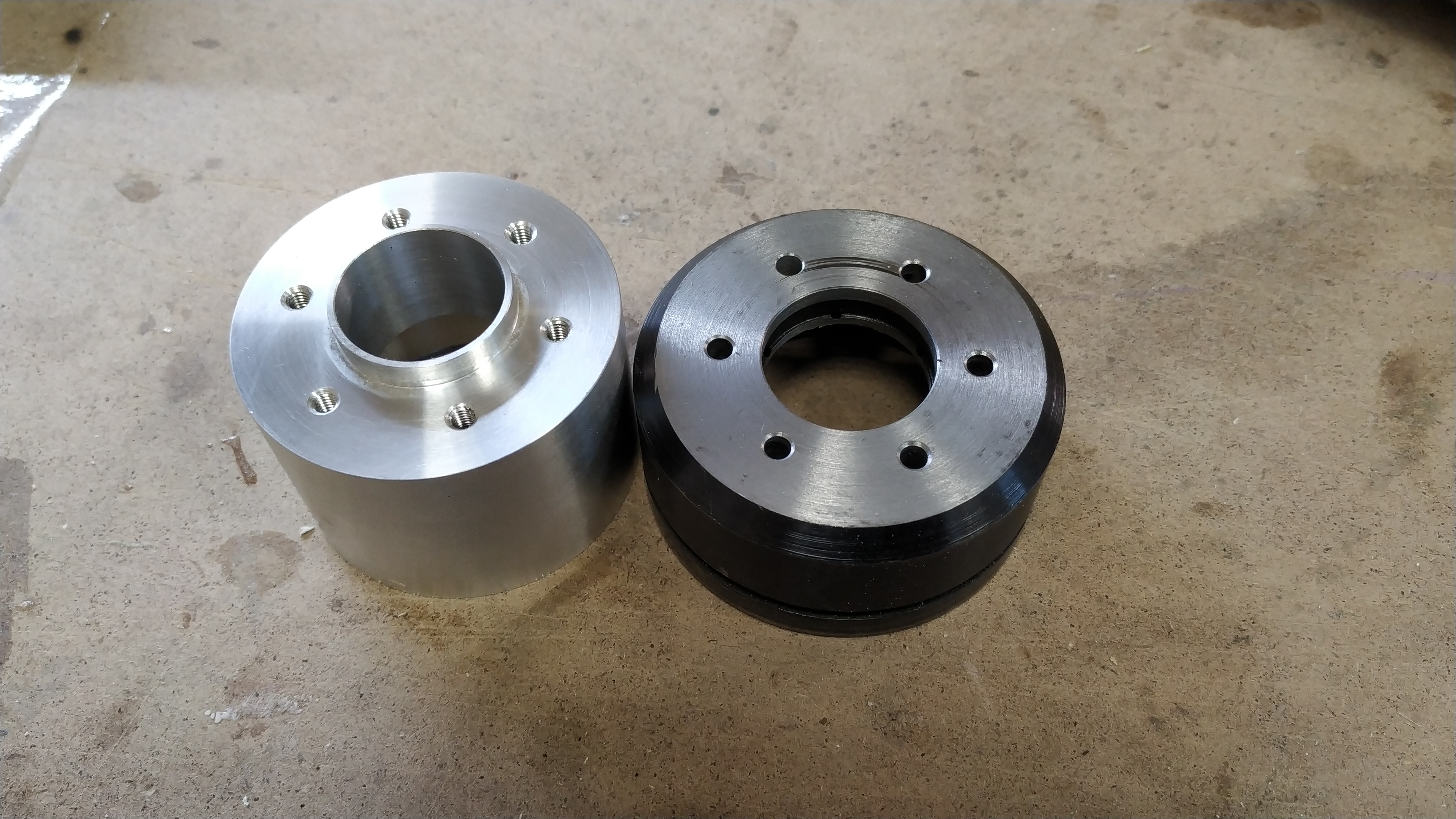

Попутно изготовил стакан под подшипник на выходной вал.
Пришлось доработать детальку:
2019-03-26 22.51.48.jpg (5250 просмотров) <a class='original' href='./download/file.php?id=159713&mode=view' target=_blank>Загрузить оригинал (3.48 МБ)</a>
2019-03-26 22.55.08.jpg (5250 просмотров) <a class='original' href='./download/file.php?id=159712&mode=view' target=_blank>Загрузить оригинал (3.65 МБ)</a>
У меня есть пруток фторопласта ф100мм можно от него отрезать блинчик, но не уверен, что фторопласт будет работать как надо.
В общем может у кого завалялся кусочек текстолита не нужный? Готов купить.
Не обязательно 15мм, можно и толще и тоньше, если из 2-х, 3-х, частей можно получить 15 или чуть больше.

rage писал(а):У меня есть пруток фторопласта ф100мм можно от него отрезать блинчик, но не уверен, что фторопласт будет работать как надо.
фторопласт в топку. он не будет жить. либо ПОМ-Н, либо лучше латунь.

Hanter писал(а):либо лучше латунь
Почему латунь? А если из Д16Т?
Re: Токарны 16У04П под ЧПУ
Добавлено: 27 мар 2019, 10:38
Д16т так же сработается быстро. есть материалы "антифрикционного" назначения - латуни, бронзы, чугуны - то из чего принято делать подобные вещи. и есть материалы которые в принципе не работают на трение. все люминевые сплавы относятся к подобным. Посмотрите на те же червячные редуктора - колеса практически всегда бронзовые. именно потому что это "антифрикционный" материал. у него банально выше ресурс. по этому и говорю - если пластики - то из того что сам знаю - можно использовать ПОМ-Н. если же делать по нормальному - латунь. бронза..

rage
Такой кусочек латуни найти еще сложнее чем текстолита, за вменяемые деньги.
По этому пока ориентируюсь на текстолит.

Chili
текстолит - текстолиту рознь...не хулигань с этим делом :) льняной тебе нужен. Лучше пома поставь или ник1 другой какой то материал на шестеренки вертолетные использует - вот тот наверно получше будет...спроси у него.

Я пробовал 3 вида пластика на шестернях
Если ударных нагрузок нет и нужна жесткость, то Эрталайт или полиацетал Пом хорошо ходят
Дольше всех работает Nylatron GSM, есть графитонаполненный , у меня обычный
Не боится ударных нагрузок потому что мягче , ну и износ вполне долгоиграющий
Походу типа нашего капролона, только фирмовый и с хорошим качеством
Эрталайти и Пом отлично фрезеруются , нулатрон похуже
Но получше нашего капролона
Пом очень статичный, станок весь в стругане при обработке

Наконец то собрал привод.
Выпилил новую шестерню из текстолита.
2019-03-31 13.37.41.jpg (5025 просмотров) <a class='original' href='./download/file.php?id=160097&mode=view' target=_blank>Загрузить оригинал (3.35 МБ)</a>
Съем маленький так как фреза тонкая и длинная, может отгибаться.
https://www.youtube.com/watch?v=HKK-AYnCjl8

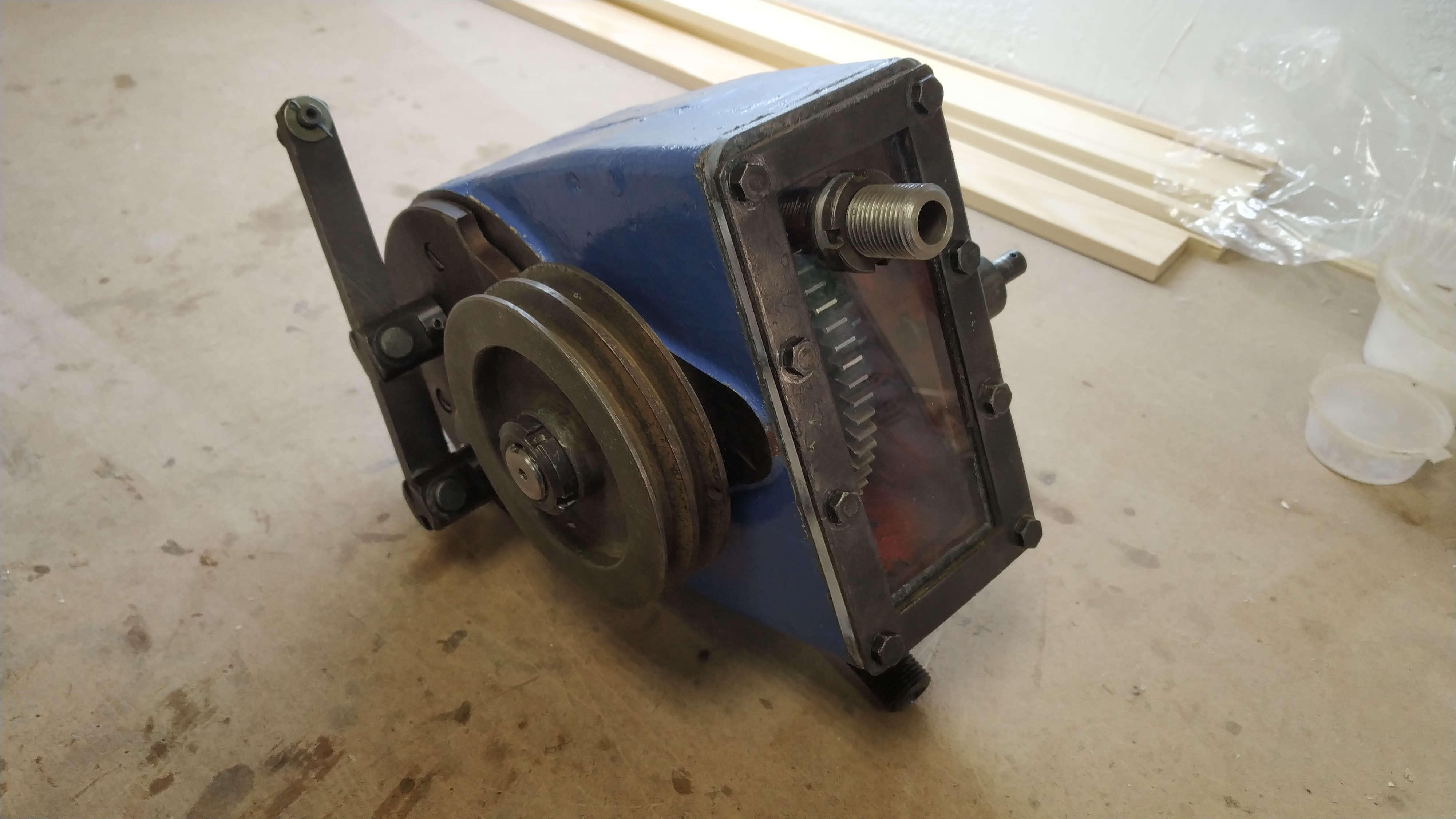

Собрал коробку, заменил все подшипники.
2019-03-31 16.58.05.jpg (5025 просмотров) <a class='original' href='./download/file.php?id=160095&mode=view' target=_blank>Загрузить оригинал (2.47 МБ)</a>
2019-03-31 16.57.55.jpg (5025 просмотров) <a class='original' href='./download/file.php?id=160096&mode=view' target=_blank>Загрузить оригинал (2.71 МБ)</a>

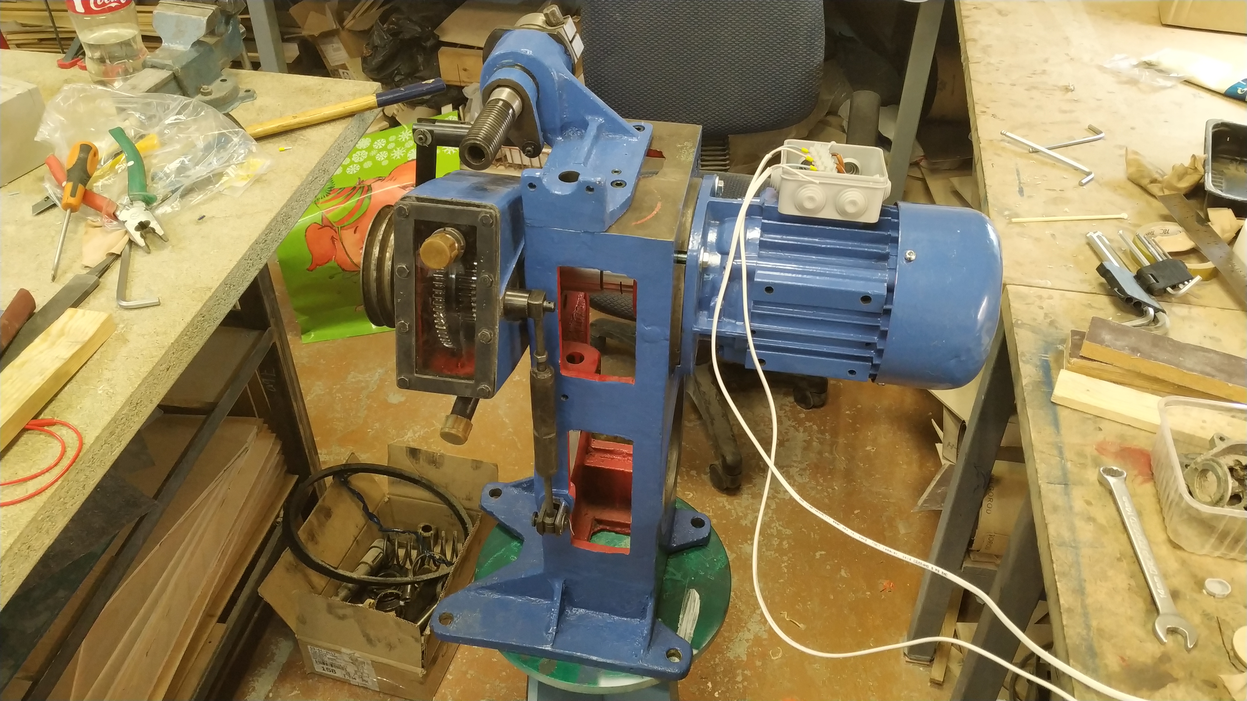

И наконец то собрал весь привод целиком.
2019-03-31 20.05.47.jpg (5025 просмотров) <a class='original' href='./download/file.php?id=160092&mode=view' target=_blank>Загрузить оригинал (3.6 МБ)</a>
2019-03-31 20.05.21.jpg (5025 просмотров) <a class='original' href='./download/file.php?id=160094&mode=view' target=_blank>Загрузить оригинал (2.95 МБ)</a>
2019-03-31 20.05.32.jpg (5025 просмотров) <a class='original' href='./download/file.php?id=160093&mode=view' target=_blank>Загрузить оригинал (2.83 МБ)</a>
Работает довольно тихо.

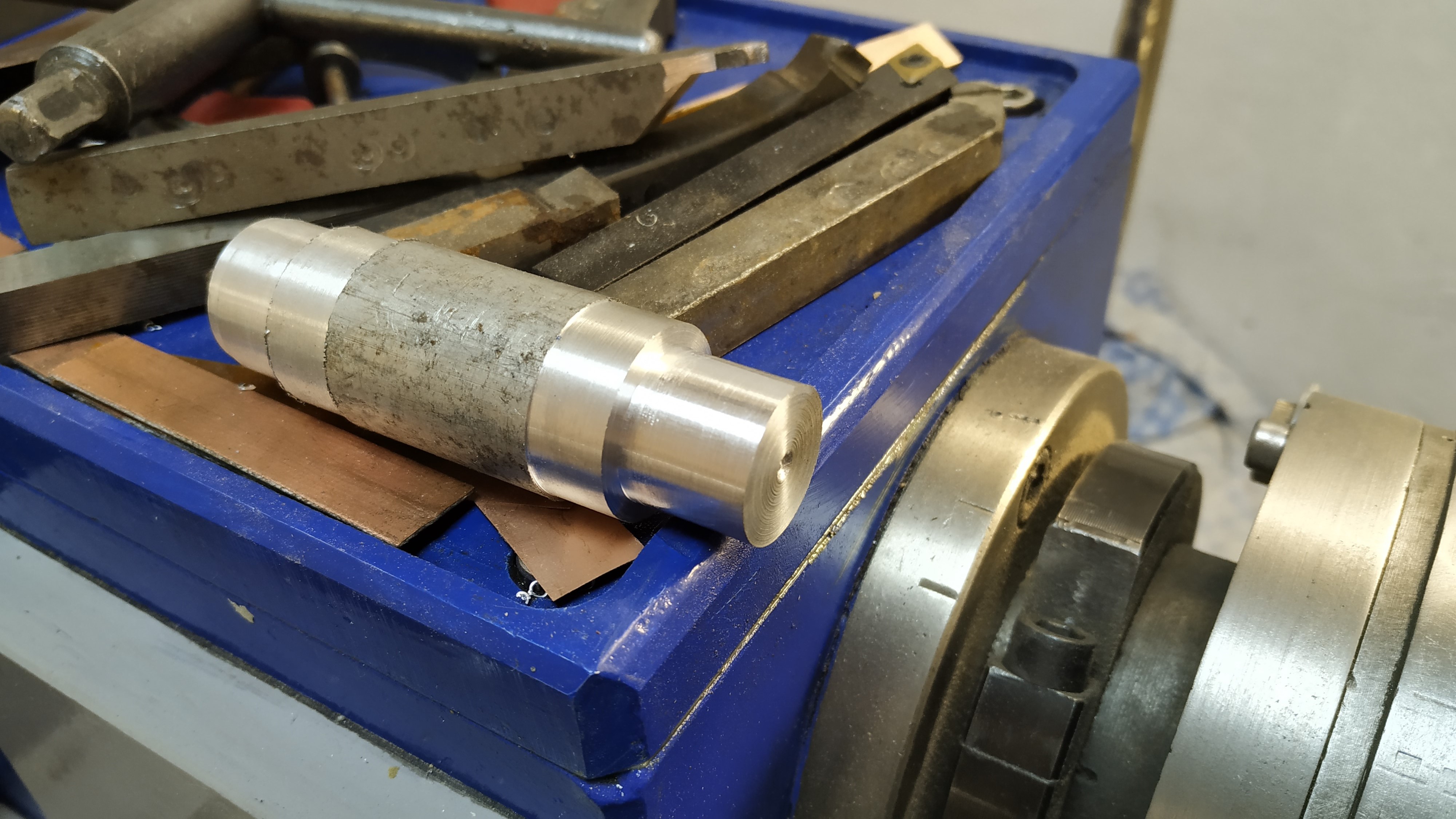

Патрон в утиль. Биение больше 5 десяток, кулачки люфтят и похоже не родные. Расточил, биение стало 1.5 десятки но зажимают криво, раз на раз. Уже купил польский.

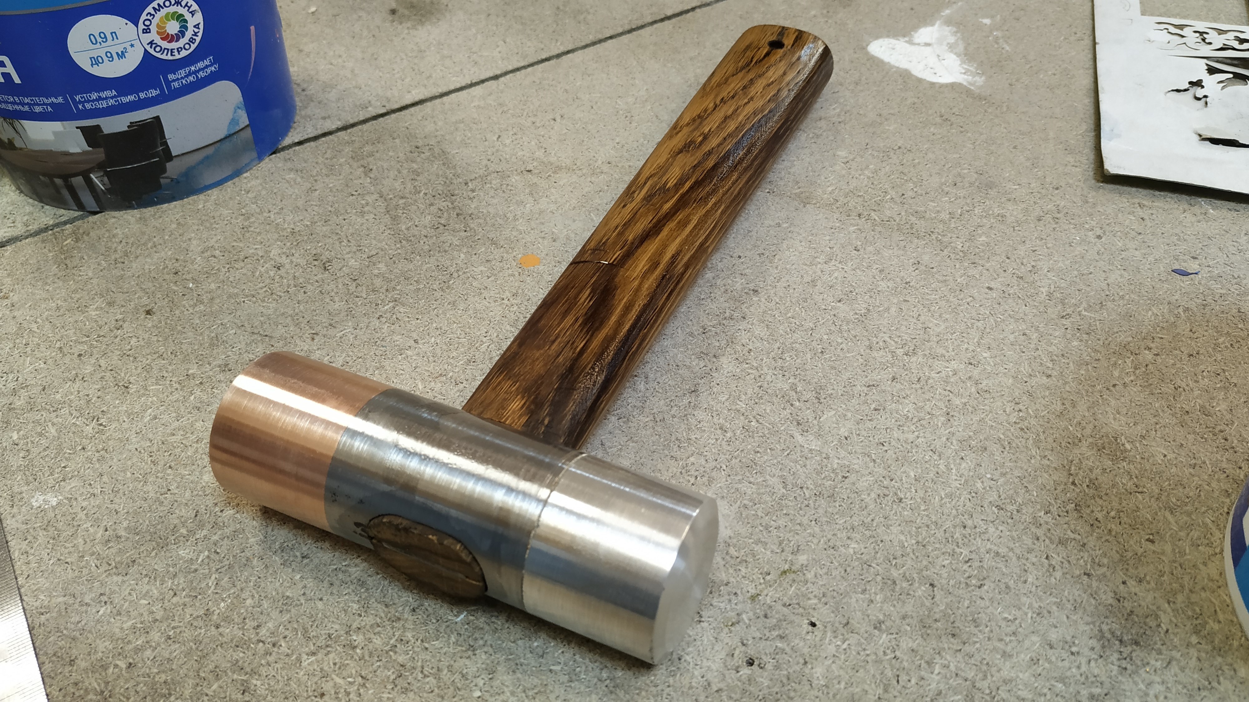

Обновил старенький молоточек:
2019-04-12 00.17.52.jpg (4892 просмотра) <a class='original' href='./download/file.php?id=160786&mode=view' target=_blank>Загрузить оригинал (2.03 МБ)</a>

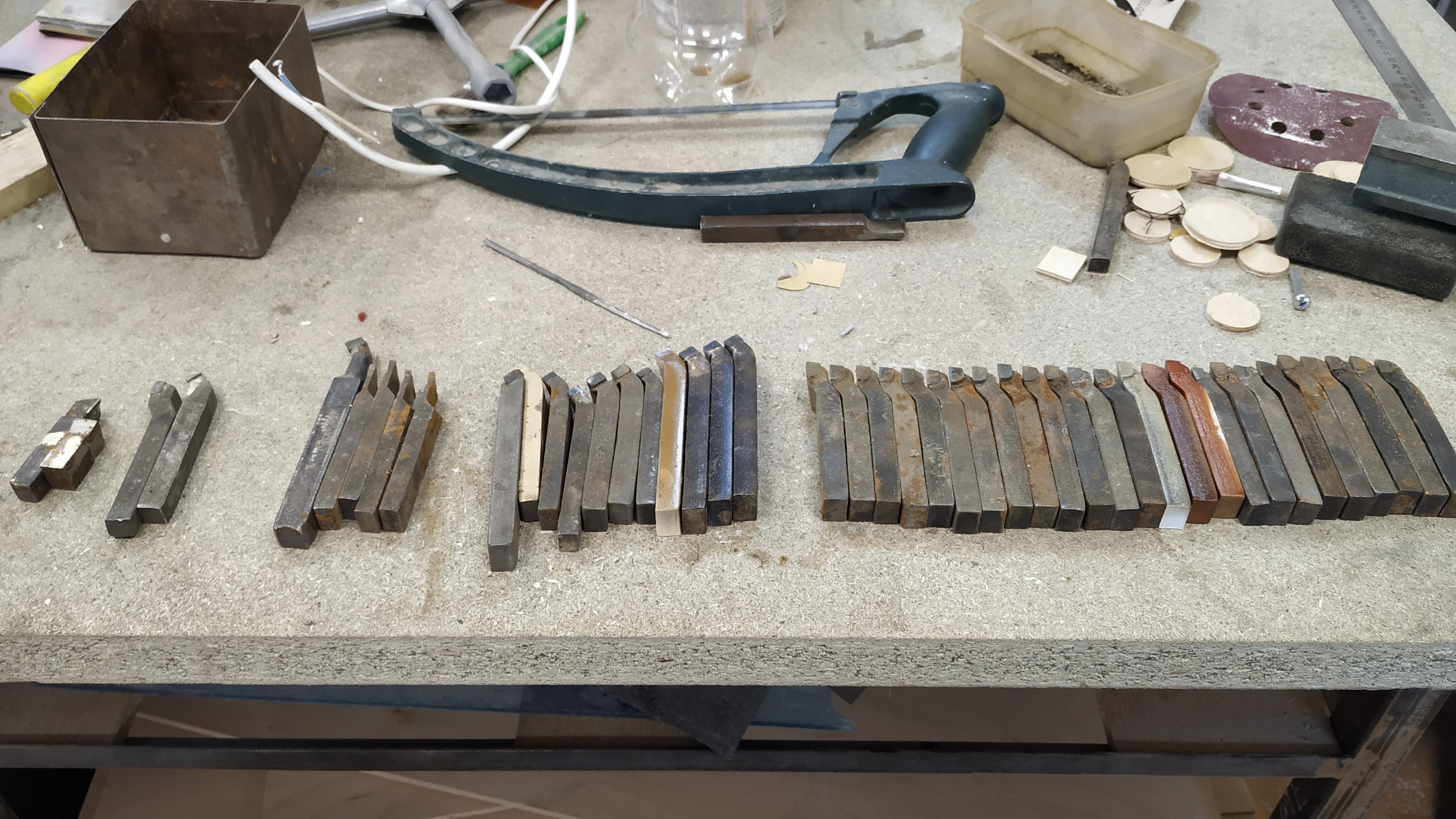

Посоветуйте какие камни купить для заточки резцов. Сейчас на точилке стоит какой то розовый и серый. Розовый Т15К6 еще нормально берет а вот об ВК8 сам стачивается.
Алмаз понятно, но пока его не на что ставить.
Все советуют "зеленый" камень, но хз как его опознать? На китайской точилке стоит какой то зеленый, но он вообще никчемный. Даже Т15К6 не точит.
Резцы с помойки:
2019-04-07 20.43.14.jpg (4892 просмотра) <a class='original' href='./download/file.php?id=160790&mode=view' target=_blank>Загрузить оригинал (1.71 МБ)</a>
2019-04-07 20.43.07.jpg (4892 просмотра) <a class='original' href='./download/file.php?id=160791&mode=view' target=_blank>Загрузить оригинал (1.72 МБ)</a>

elephant007
Глянь канал Виктора Леонтьева, там очень хорошо вопрос освещен: https://www.youtube.com/watch?v=n-NEcGEApTg

Обычно оригинальные круги хренова берут твердосплав
У меня 2 шт макиты и на обеих круги оцтойные
По твердосплаву круг карбид кремния 63с или 64 с , зерно в зависимости от грубости обдирки
