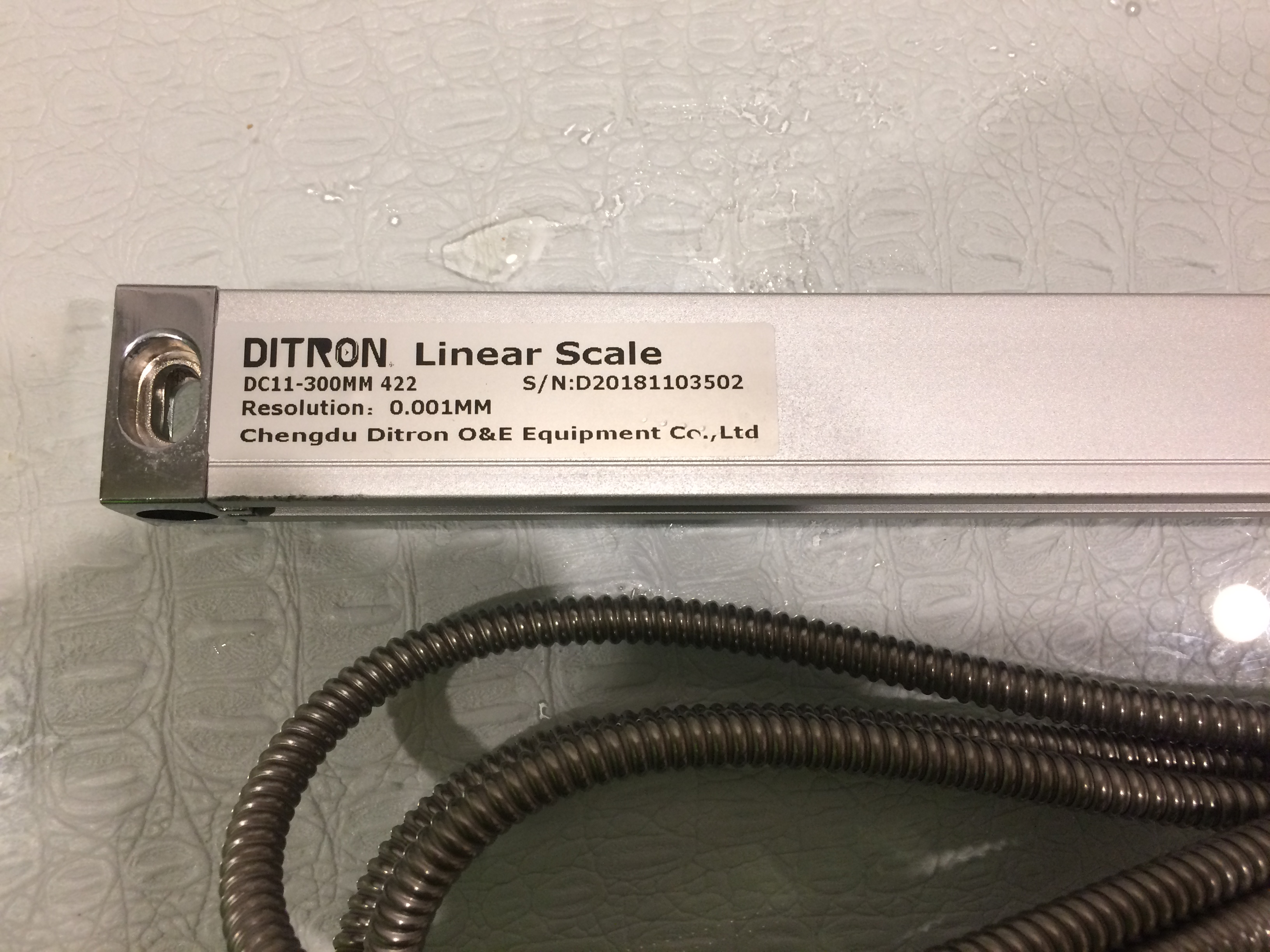

сегодня к вечеру наконец-то дождался недостающей линейки на одну из осей
линейка.JPG (3535 просмотров) <a class='original' href='./download/file.php?id=151551&sid=a102b0ad71fe07006d2ac9866e101f30&mode=view' target=_blank>Загрузить оригинал (1.56 МБ)</a>
Кстати - ранее кто-то пужал меня что нафиг не надо такое разрешение брать ,мол цифры на экране DRO мельтешить будут - по факту ничего подобного не происходит -станок довольно-таки скажем так "плотный" при зафиксированной оси дрожит только третья цифра после запятой (один-два микрона-не более) ,а если включить встроенный фильтр(а в этой версии DRO он есть) то и этого мельтешения не будет........... линеечка кстати с дифф выходом ,спецом при заказе обговаривал........

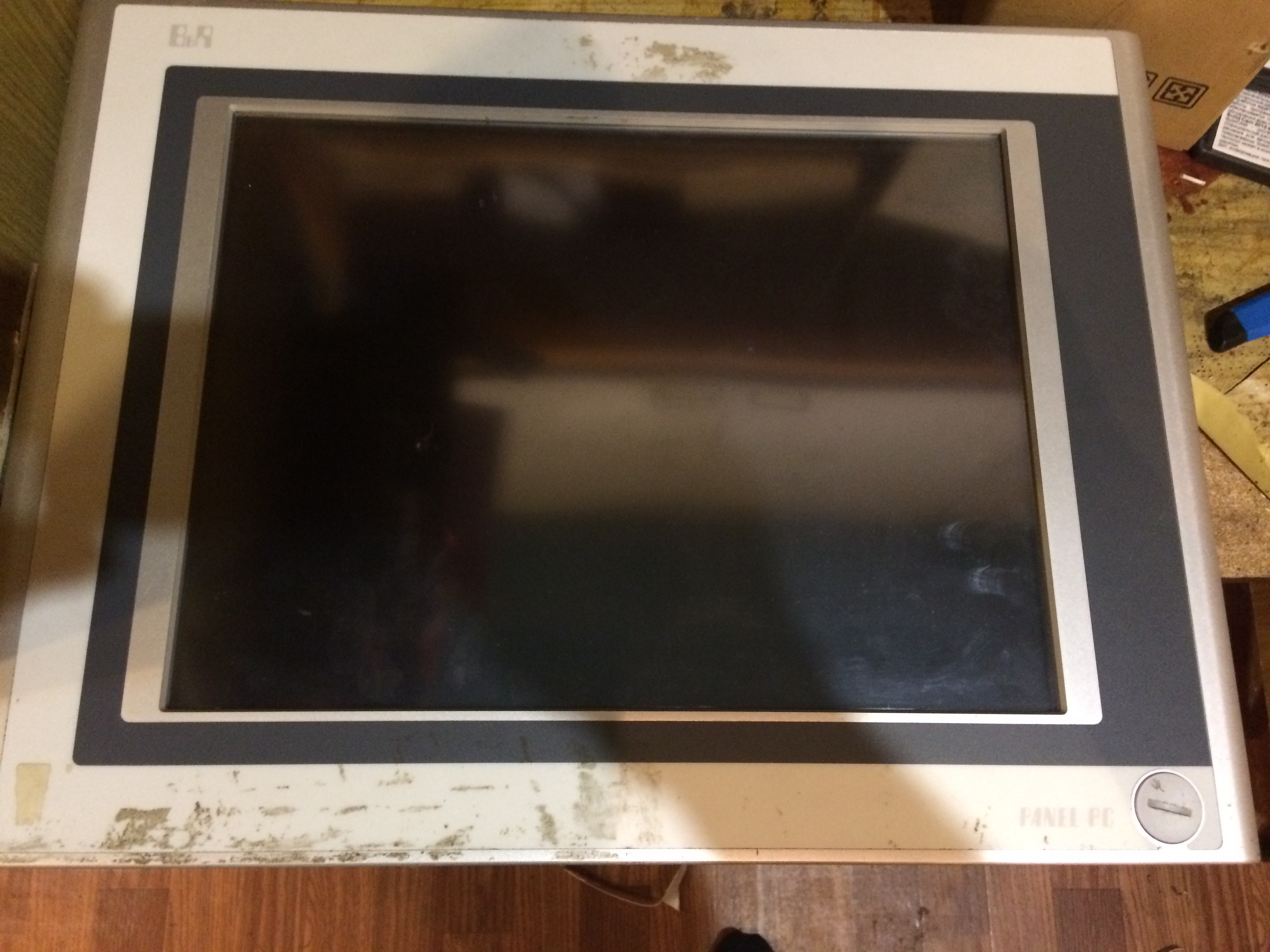

а тут еще не кстати промышленный комп подогнали с тач-монитором (не заводиться только пока) но дело идет к тому что придется станок все-таки от ЧПУ-шить....

Re: фрезерный 6720вф2
Добавлено: 30 ноя 2018, 19:24
Malyarka74
Я то же хочу монитор с тачем))))
Добавлено: 30 ноя 2018, 20:17
niksooon
сильно не загоняйся, у меня два станка с Тач-ем,но в реале по мне обычными кнопками пользоваться гораздо удобнее.......
Добавлено: 30 ноя 2018, 20:37
Лодочник
Malyarka74 писал(а):Я то же хочу монитор с тачем))))
Есть пару-тройку штук свободных 14", 17" и 19" если не ошибаюсь, надо глянуть... Фрезерюга один забронировал, правда, надо только уточнить какой.
