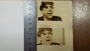

Тестовое выжигание нихромом .Размер 4х5 см.Верхний рисунок выжжен другой прогой, нижний конвертатором. Конвертатор не передает все оттенки фото.

rav писал(а):Тестовое выжигание нихромом .Размер 4х5 см.Верхний рисунок выжжен другой прогой, нижний конвертатором. Конвертатор не передает все оттенки фото.
верхняя темнее, но нижня более правильная, на шапке виден весь орнамент, а на верхней просто темнота.
тот в котором можно вручную настраивать скорость для оттенков(16 оттенков) выжигает темнее, в новом всего две скорости для черного и светло-серого, для белого скорость отдельно, и если в старом 16 оттенков, то в новом 32 оттенка используется, тут надо по другому скрости устанавливать, у меня для черного 420мм и для светлого 2700, для белого 3600, зато картинка ярче, так как оттенков больше, надо просто чуть попривыкнуть наверное, хотя на старом было удобнее .

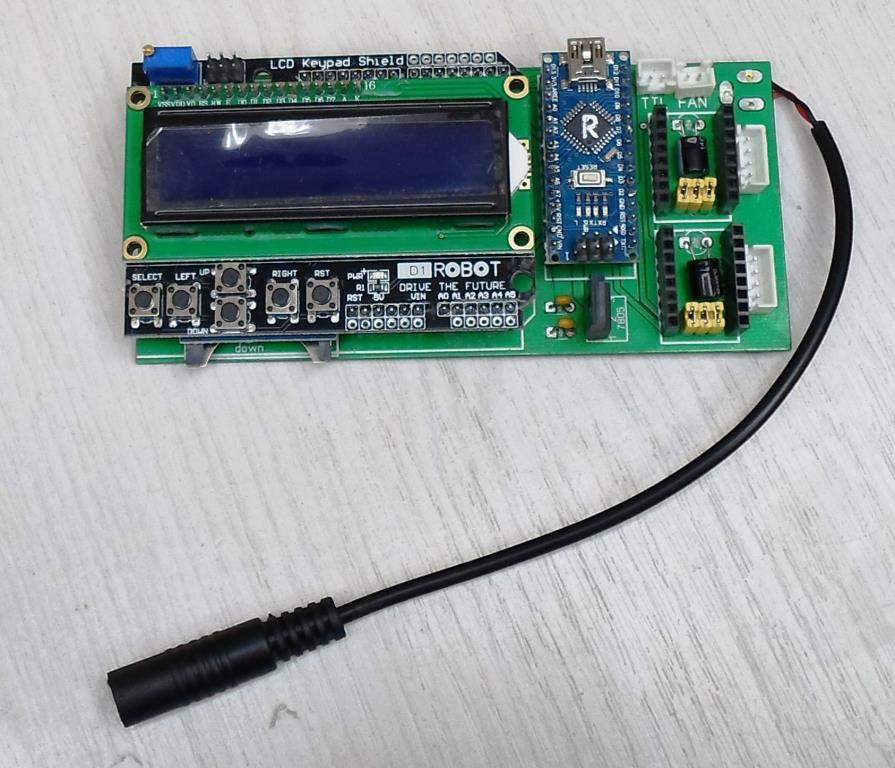

прошивка которая будет работать с автономным контроллером РИБС но без поддержки SD карты, только с компьютера.
- одиночное нажатие на кнопку SELECT открывает меню;
- двойной клик по кнопке SELECT (как по кнопке мышки) возвращает оси в X0 Y0;
- удержание кнопки SELECT в течении 0.4 секунд - обнулит координаты;
- во время работы кнопки ВВЕРХ и ВНИХ меняю скорость (feed override) в пределах 10-200%;
- ВЛЕВО - пауза/продолжить или закрыть экран выбора файла;
- ВПРАВО - стоп или подтвердить выбор файла;
Начало координат в левом верхнем углу. Кнопка ВПРАВО должна двигать ось X в +, кнопка ВНИЗ - ось Y в +
https://drive.google.com/file/d/101oLHK ... sp=sharing

ArrSoft писал(а):прошивка которая будет работать с автономным контроллером РИБС но без поддержки SD карты, только с компьютера.
так какое же тогда автономие? зачем этот кастыль?

ArrSoft, прошивка с картой будет? Если нет - нафик этот РИБС. У меня лежит :hehehe:
SAM_5024.JPG (62769 просмотров) <a class='original' href='./download/file.php?id=147945&mode=view' target=_blank>Загрузить оригинал (133.1 КБ)</a>
, жду когда афтар все косяки подотрёт, а там только обновления. С кнопками какой то ребус :thinking: , я к своей первой версии уже привык :good:

Q-starь писал(а):ArrSoft, прошивка с картой будет? Если нет - нафик этот РИБС. У меня лежит :hehehe:
с картой делать нет смысла, тогда этот контроллер зачем?, у них на рибсе двоения многих одолевают, вот хоть такой костыль, тем более он же бесплатный, а даренному коню в зубы не глядят.
, так и оговоренно что будет работать с платой автономного контроллера, а не автономно.

rav писал(а):Конвертатор не передает все оттенки фото.
ok, попробую добавить регулировку линейности (как в CNCAba).

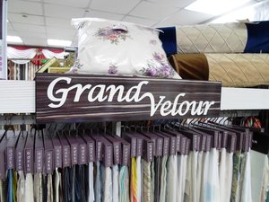

ArrSoft писал(а):показал бы что "нажег" хотя бы одну работу.
Я не выжигаю, я режу ткань по вектору.
Ткань на фетре, толщина 3 мм. (62608 просмотров) <a class='original' href='./download/file.php?id=148083&mode=view' target=_blank>Загрузить оригинал (151.82 КБ)</a>
"Косяки" - это я про РИБС, двоения в частности.
"Ребус" - одна кнопка - одна функция. Мне на моём контроллере удобно, не путаюсь. Надо повнимательнее почитать , залить прошивку да потрогать руками - может и нет в этих кнопках РИБСа никакого почечуя :wik:
да КАБА так же неправильно выжигает, они тоже сидят картинку фотошопят.
