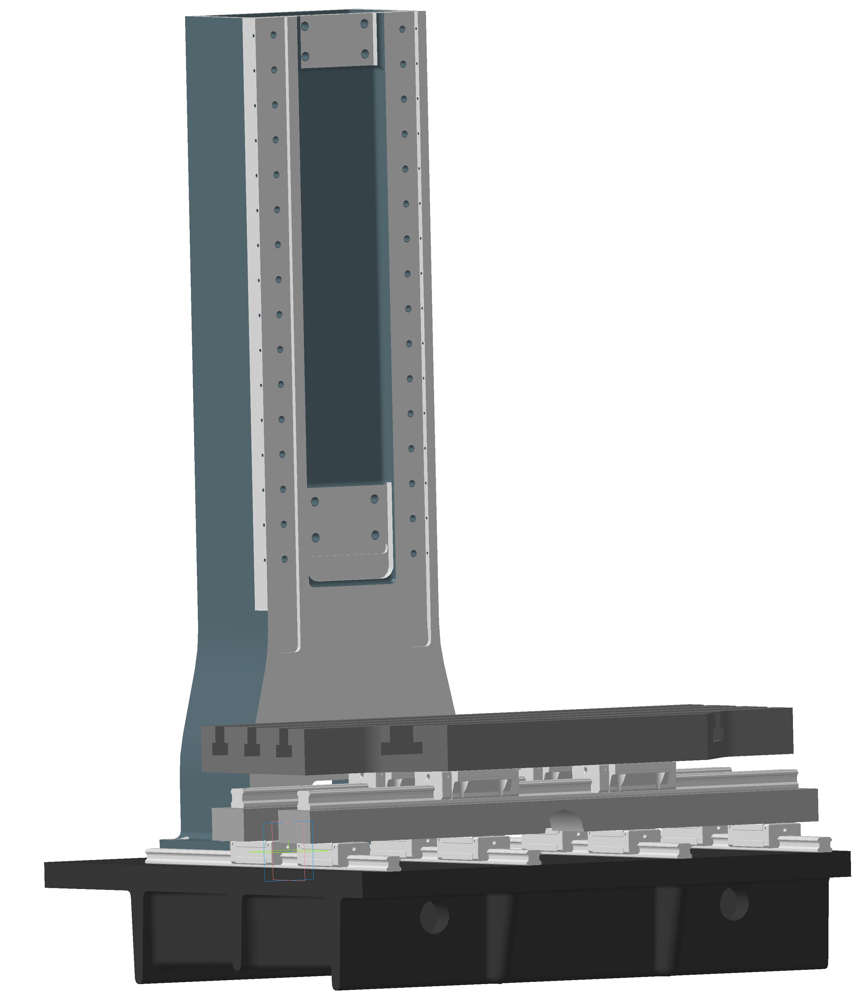

Chili писал(а):Михаил ,не представляю,как колонна будет связана с плитой :thinking:
В смысле как?
Прикручу на 10 винтов М8-М10

ну не посередине же плиты.... ладно ,озадачил ты меня с этой схемой

Chili писал(а):ну не посередине же плиты.... ладно ,озадачил ты меня с этой схемой
не понял?
как понять по середине плиты?
Lafayette
Сообщения: 3349
Репутация: 445
Re: По металлу (дубль 3)
Сообщение Lafayette »
Как-то так
Станок.jpg (3390 просмотров) <a class='original' href='./download/file.php?id=153148&mode=view' target=_blank>Загрузить оригинал (266.16 КБ)</a>

а хода по икс,игрек какие выходят?
Lafayette
Сообщения: 3349
Репутация: 445
Chili писал(а):а хода по икс,игрек какие выходят?
будет около 260х200
зато по по Z ,более 300

Lafayette писал(а):будет около 260х200
По Y в районе 150, судя по данным железкам.
а вот и нет, ща точно по модели посчитаю.

если быть точным то 190 мм.

Lafayette писал(а):если быть точным то 190 мм.
подошва колонны каких размеров?

для железа поле не маленькое,по зет сколько на инструмент заложил?
110х260
вообще можно получить и 210, всё будет зависеть от компоновки защиты, с этим пока не определился

Ширина стола в районе 240?

Chili писал(а):для железа поле не маленькое,по зет сколько на инструмент заложил?
пока точно не могу сказать, но в самом нижнем положении расстояние от цанги до стола 20 мм. плюс/минус 5 мм.
в самом верхнем 340 мм. плюс/минус 5 мм.

tehnic писал(а):Ширина стола в районе 240?
стол 207х500
