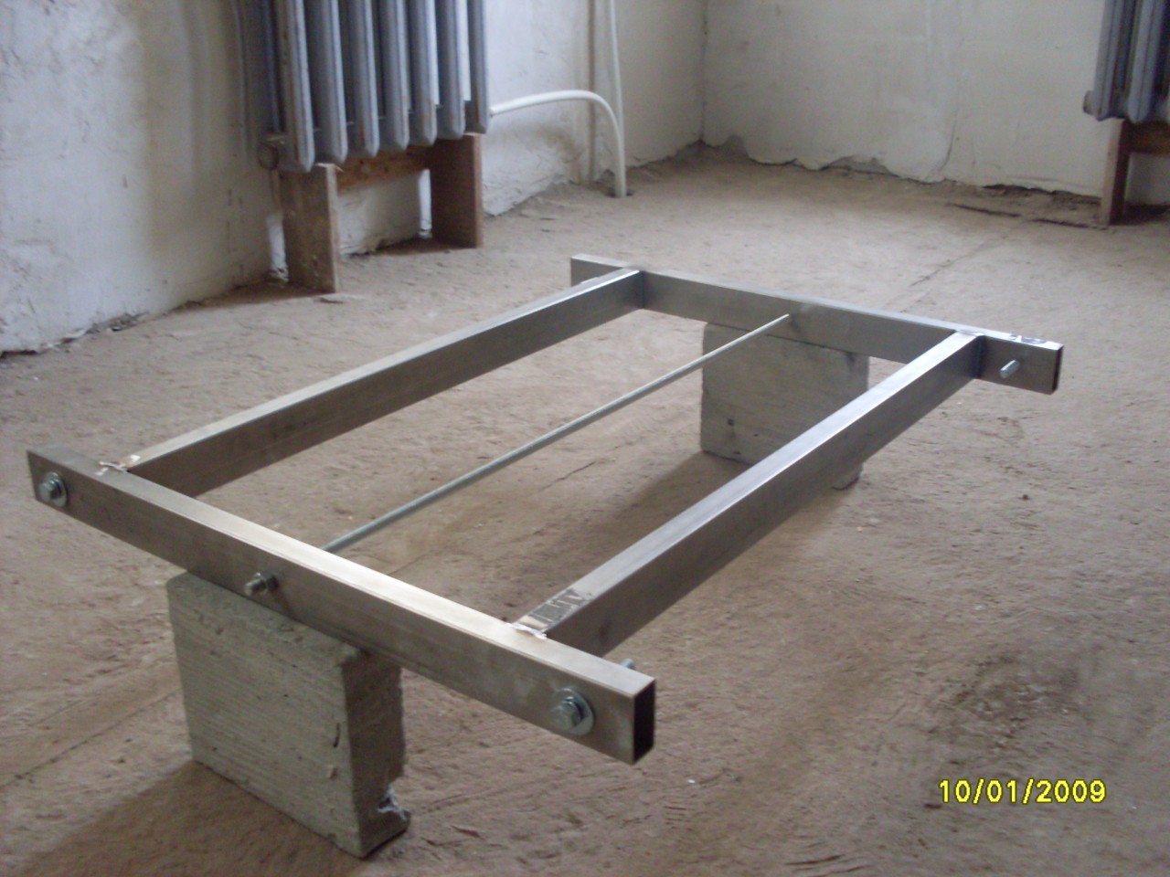

лан,размер рабочего поля примерно 1м на 1м,давайте рассмотрим станину,с чего делать?тупо прямоугольные профили?какой профиль на эту станину использовать,чтобы наверняка?может какие то поперечки для жёсткости приварить!?вот такую станину думал делать,только тут винт лишний)

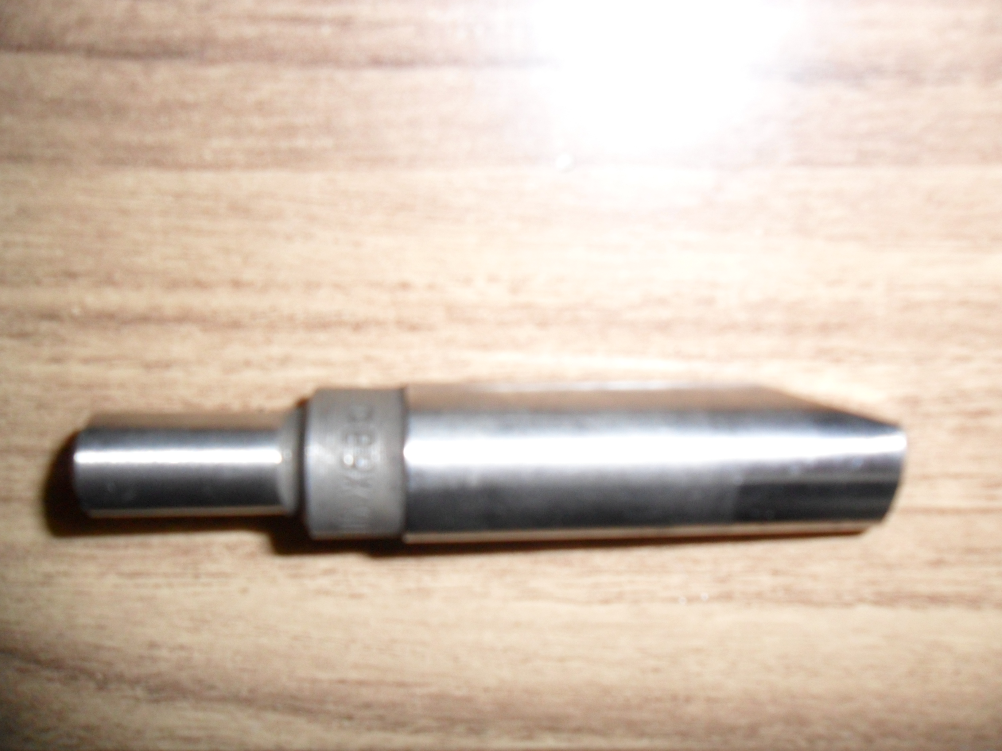

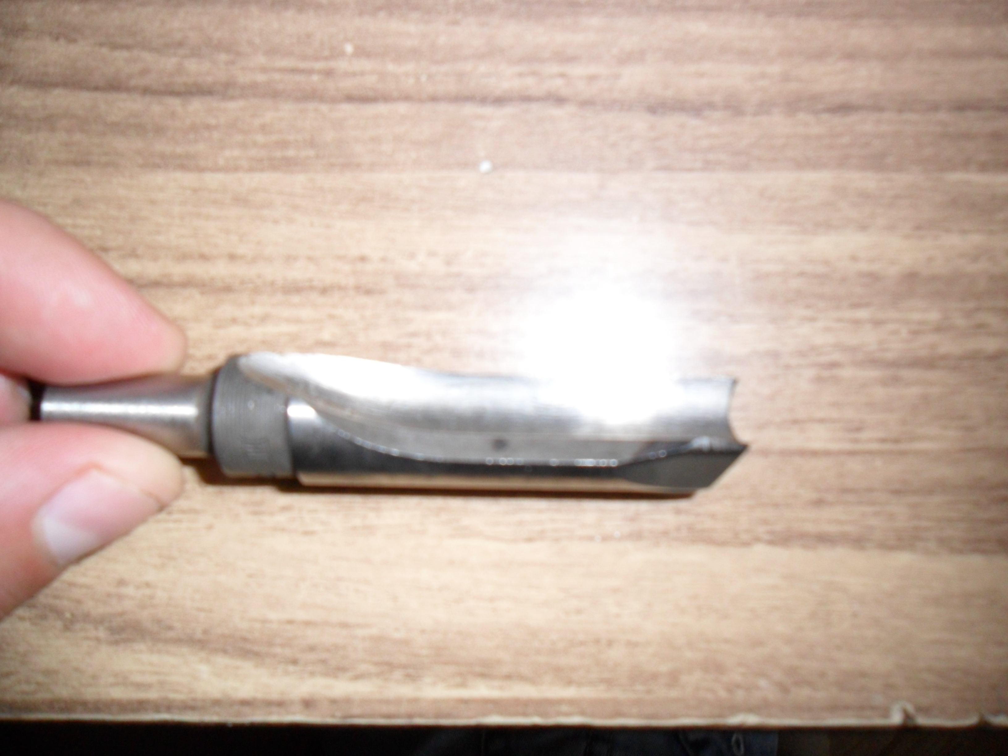

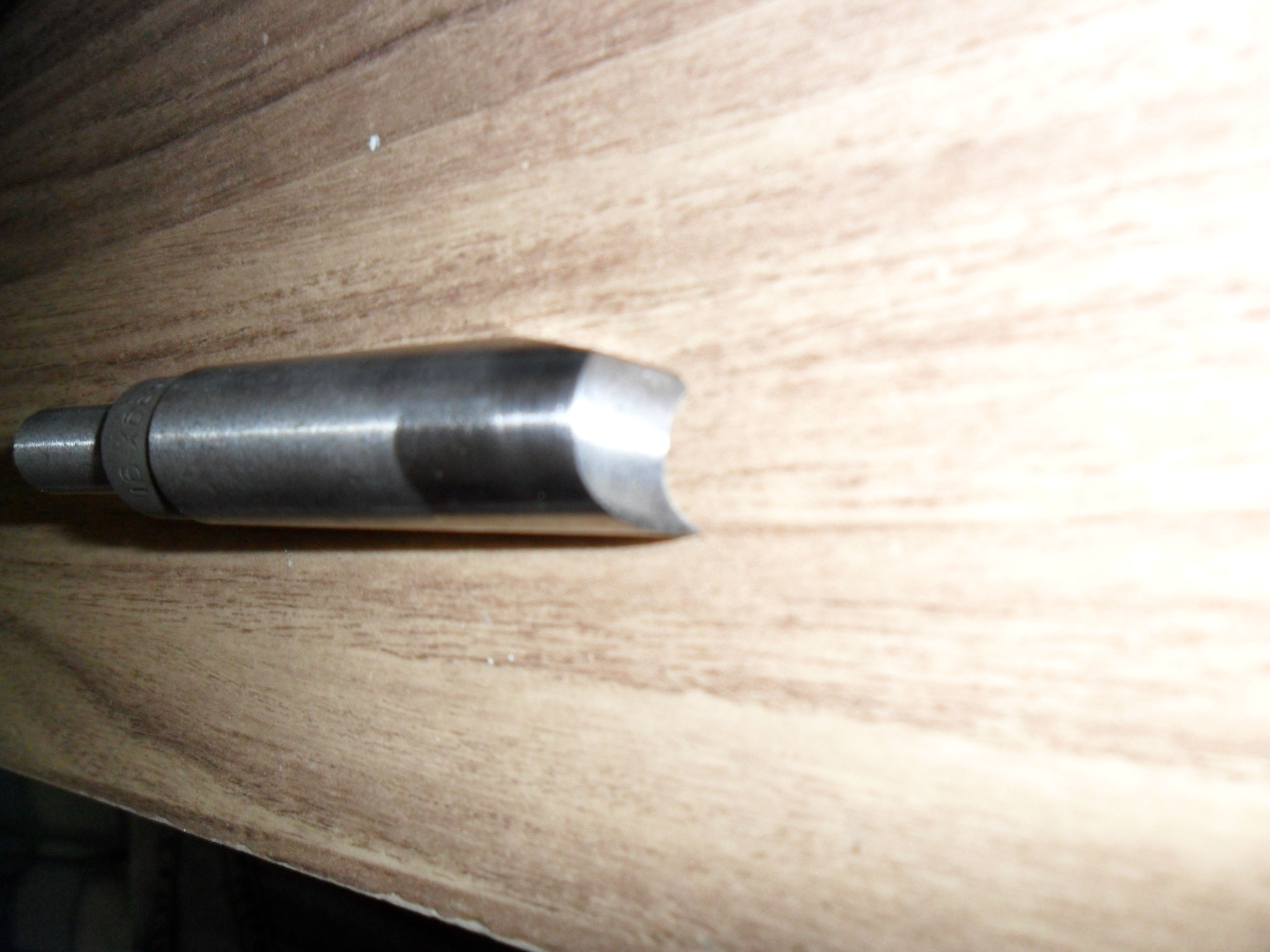

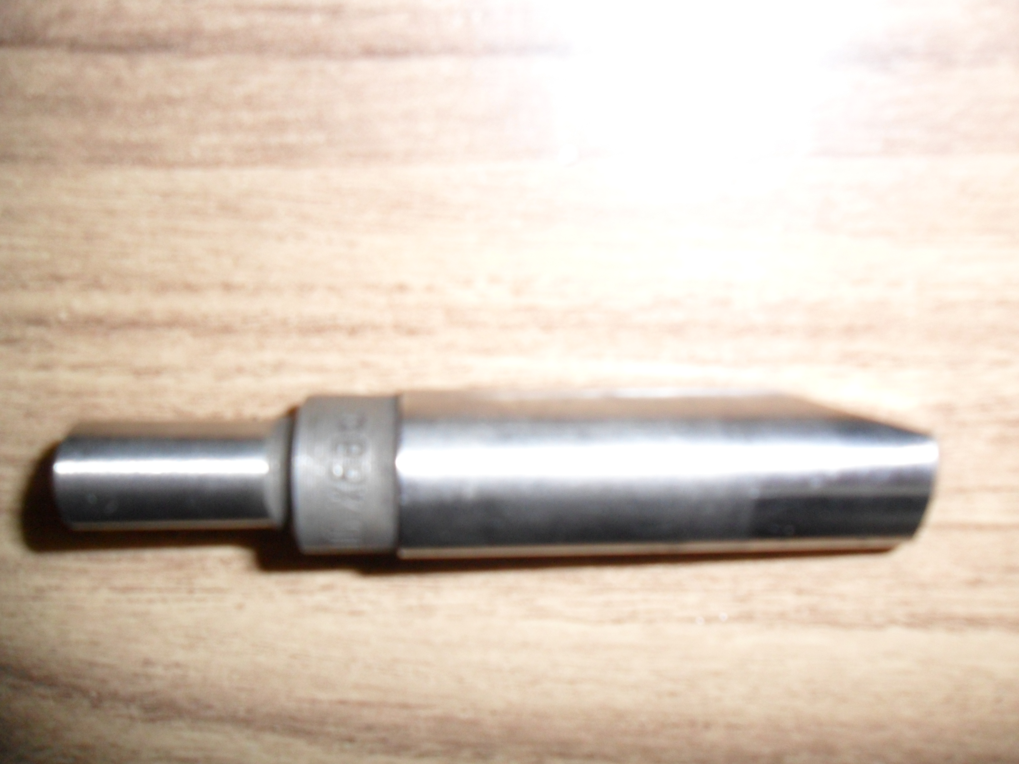

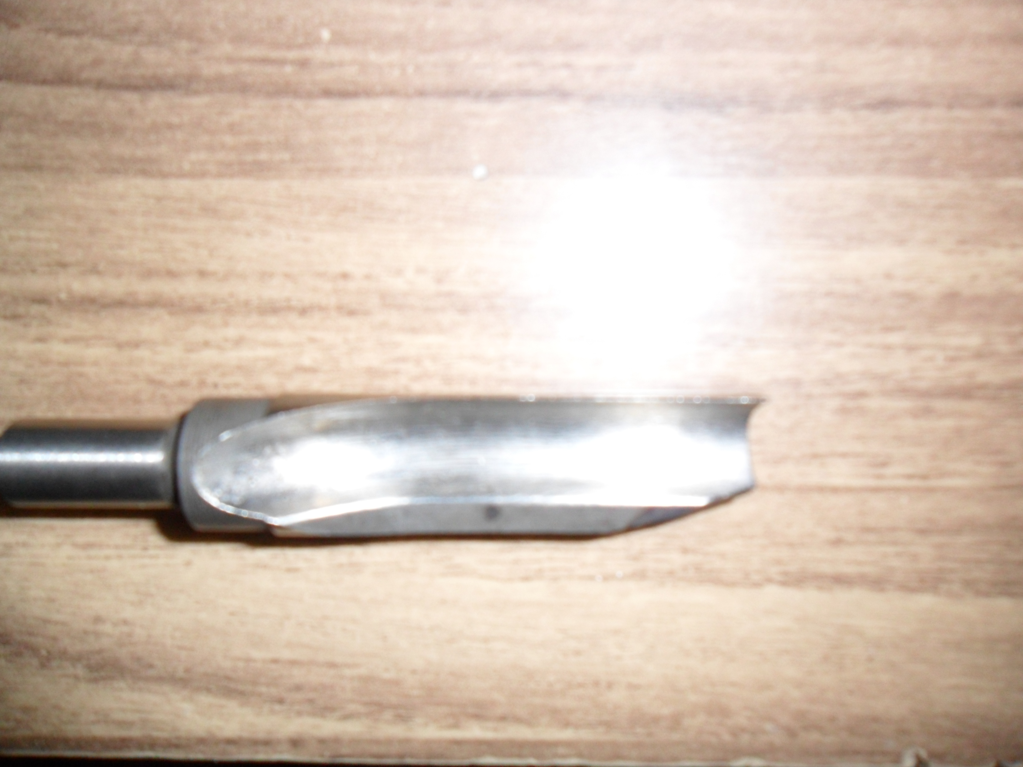

Кстати тут в гараже рылся и нашёл здоровенный набо новых фрез,вот только для чего они,по металлу по дереву не пойму,многим показывал говорят первый раз видят,мож подскажет кто знает.......
SAM_0963.JPG (3428 просмотров) <a class='original' href='./download/file.php?id=6720&mode=view' target=_blank>Загрузить оригинал (1.61 МБ)</a>
SAM_0964.JPG (3428 просмотров) <a class='original' href='./download/file.php?id=6721&mode=view' target=_blank>Загрузить оригинал (1.69 МБ)</a>
SAM_0965.JPG (3428 просмотров) <a class='original' href='./download/file.php?id=6722&mode=view' target=_blank>Загрузить оригинал (1.67 МБ)</a>
SAM_0966.JPG (3428 просмотров) <a class='original' href='./download/file.php?id=6723&mode=view' target=_blank>Загрузить оригинал (1.7 МБ)</a>
SAM_0967.JPG (3428 просмотров) <a class='original' href='./download/file.php?id=6724&mode=view' target=_blank>Загрузить оригинал (1.69 МБ)</a>

да заварю так,что фиг что отвалится.....ты мне лучше по фрезе подскажи и по металлу для станины
Re: Изготовление станка ЧПУ из металла
DjVellf писал(а):ты мне лучше по фрезе подскажи
на стамеску сменную похоже.
DjVellf писал(а):подскажи и по металлу для станины
тут я пас. для меня это примерно: я делаю станок из пластилина подскажите где бы мне косынок наставить чтоб хорошо было :)
Из рисунков направляющих - 1й ИМХО лучше там труба толще и подшипники шире разнесены, и это от станка Master_70 :).
По креплению направляющих - лучше не через торец и на нескольких винтах. Опять же смотри тему Мaster-а.
Вообще у него в теме многие вопросы решены и по металлу в том числе.
Кстати, а зачем тебе 1х1 метр? Может лучше сделать 600х1200мм или что-то вроде того? Квадратных деталей не так много бывает, а вот ограничивать себя в длинне обработки...

Nick писал(а):Из рисунков направляющих - 1й ИМХО лучше там труба толще и подшипники шире разнесены, и это от станка Master_70 :).

Nick, фрезу не поможешь опознать?
Аftaev дело сказал - на стамеску похоже...

да не стамеска это,а фреза.....вот никто не знает,может редкая какая.......
А что на ней написано?
DjVellf писал(а):да не стамеска это,а фреза.....вот никто не знает,может редкая какая.......
у фрезы должна удаляться стружка, а здесь как удаляться будет? Она набьется и резать не будет.
Похоже на переточенное сверло. Возможно это нож/стамеска для токарного по дереву, хвостовик для зажиму в "патроне"
на ней написанно 16Х68Ф или 16Х6ВФ
