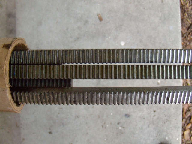

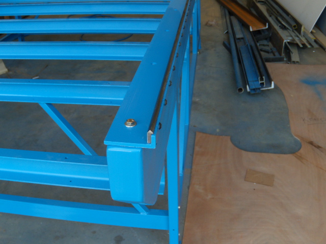

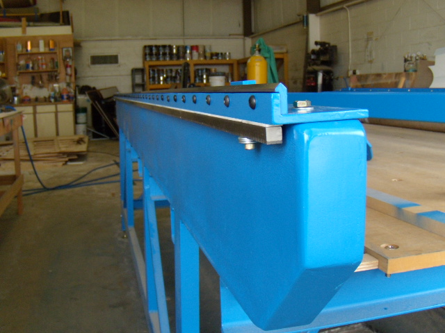

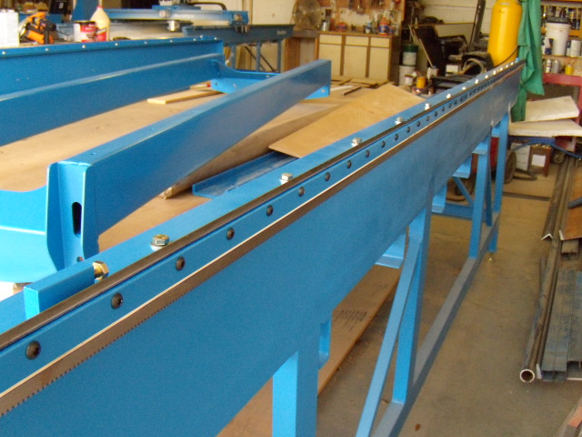

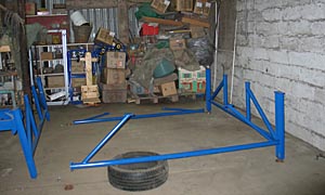

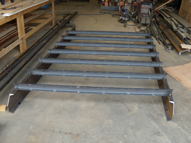

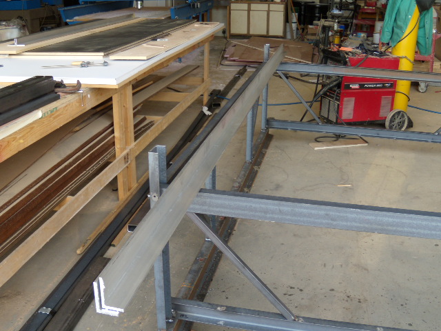

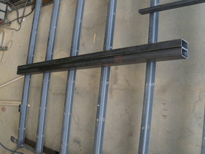

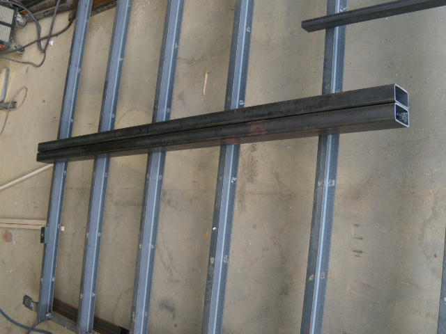

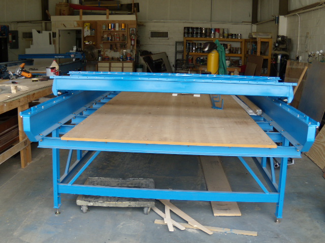

arelav писал(а):У меня есть трёхмерная модель этого станка в формате Solidworks и ещё файлы в dxf для резки и гибки - могу поделиться.
A мне можно скинуть, захотелось мне его собрать, тем более что у меня уже есть на чем вырезать все детальки. Емаил скину вам на личку
arelav
Сообщения: 36
Зарегистрирован: 06 июн 2012, 16:02
Откуда: Эстония, Таллинн
Re: Чертежи станка Mechmate
Сообщение arelav »

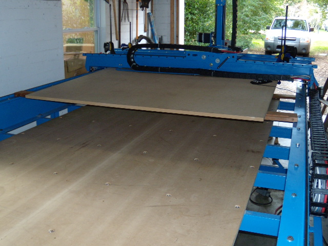

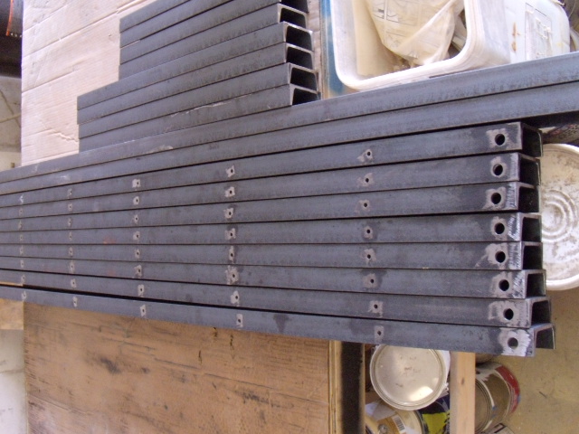

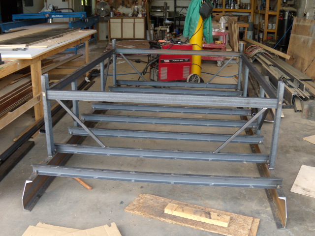

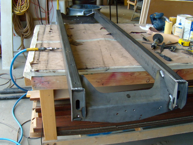

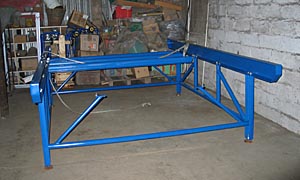

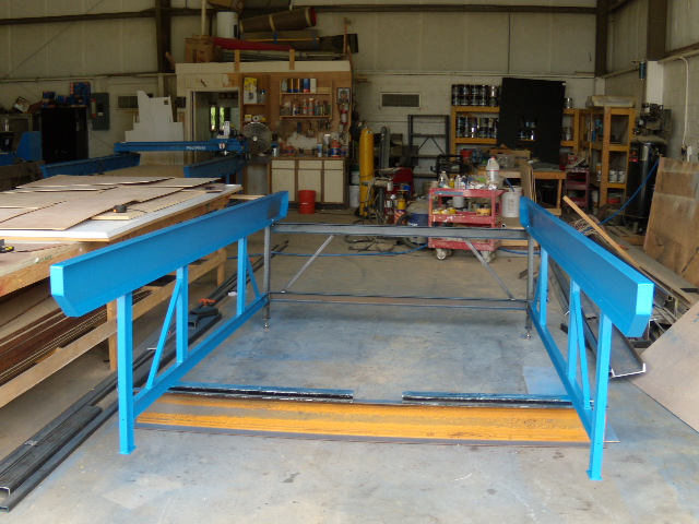

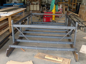

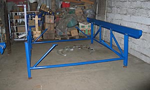

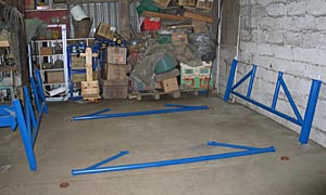

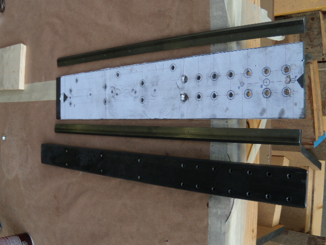

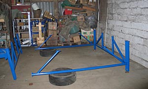

Немного по сборке станка - рама станка не полностью сварная, а сборная на болтах т.к. для последующей продажи станок может находиться в любом помещении. Все детали с отверстиями вырезаны на водорезке, потому что при резке плазмой или лазером кромка у отверстий отпущена нагревом металла и следовательно - со временем будет деформироваться. Отверстия надо высверливать. Обратите внимания на одну из картинок, где показана сварка башни - только так нужно сваривать детали башни, естественно перед сваркой прижать трубы к столу. С этим сварщики у меня ошиблись и трубы приварились не параллельно, пришлось переделывать. У меня направляющие прикручены к алюминиевому профилю - сразу скажу, что обошлись эти направляющие не дёшево, дешевле поставить Hiwin направляющие, экономически выгодно делать направляющие болгаркой из L профиля, у многих это качественно получается. Подшипники ставились с эксцентриками для настройки прижатия к направляющим. Моторы шаговые японские Vexta, их рекомендует ставить автор этого станка, но многие ставят китайские с ременным редуктором. Драйверы, для моторов, Geckodrive - они компенсируют пропуск шагов, сколько нужно вольт от блока питания для моторов вычисляется по формуле - A more accurate calculation of power supply voltage is to find your motor’s inductance, and put it into the following equation. 32 * (√mH inductance) = Power Supply Voltage If your motor has 2mH of inductance, the equation would look as follows. 32 * (√2) = 45.12V. Для плавной работы станка я бы поставил ещё плату smoothstepper для шаговых моторов. Мощность одного мотора с редуктором 5Nm. Это самый минимум для станка, сейчас я бы поставил в два раза больше т.к. дерево нужно резать со скоростью 5м/мин., чтобы фреза корректно работала, иногда размеры не сходились. Зубчатые рейки ставил обычные с точностью H9, зубчатое колесо D30, модуль 1. Сейчас я на станки ставлю зубчатую рейку и колесо с точностью H7, D40. Тише и точнее работают. Но этот станок собирается из дешёвых деталей.
Если есть вопросы задавайте отвечу.
Фотографии не мои, а взяты с форума по строительству этого станка. Я по этим фото и строил свой станок.

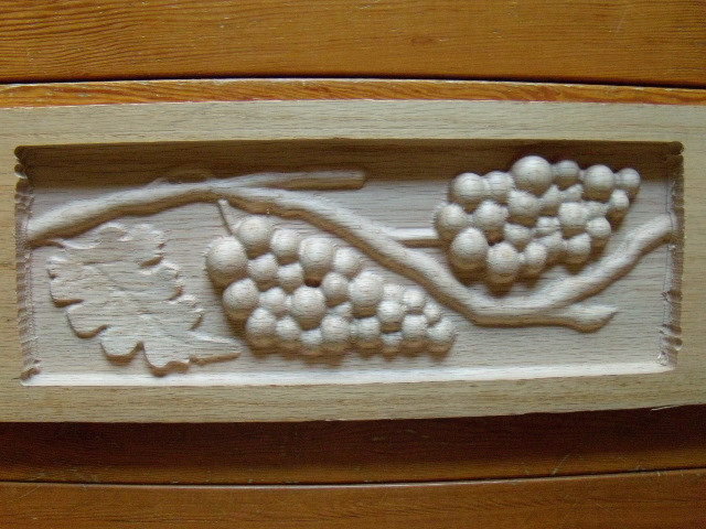

Станок управляется Mach3. За три года ни одного бага не было. Комп не подключен к интернету и windos xp установлен по рекомендациям на сайте www machsupport com. Все лишние службы отключены. Пробовал поставить Linuxcnc - стал работать жестче и через неделю перестал воспринимать код G61. Времени не было разбираться и поставил Mach3 обратно.

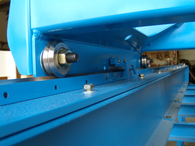

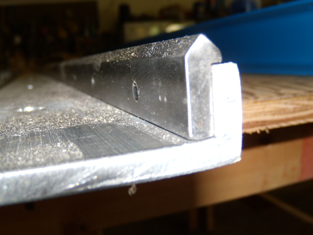

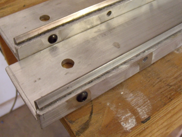

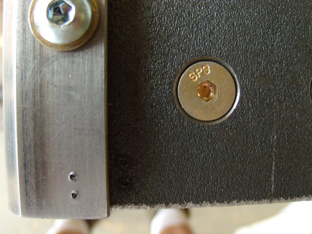

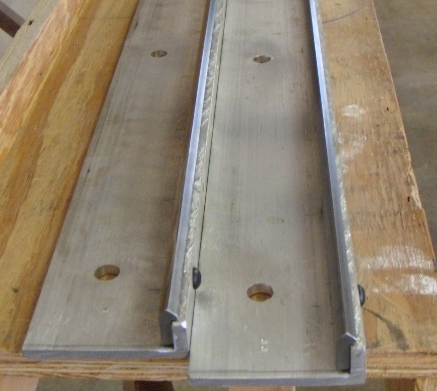

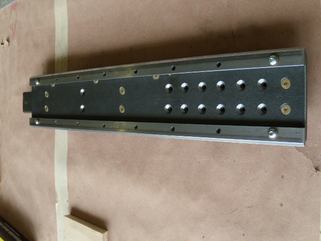

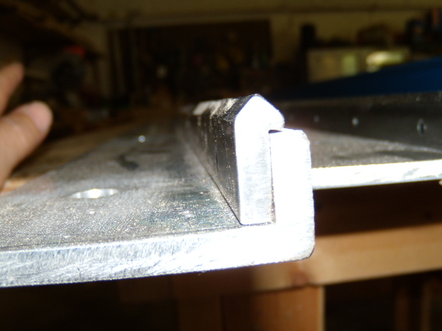

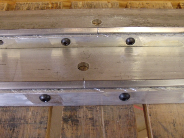

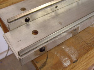

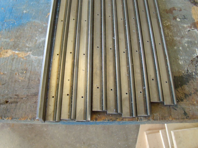

Меня вот эта деталь все время интересует, откуда ее берут?

Nick писал(а):Меня вот эта деталь все время интересует, откуда ее берут?
Я покупал у шведской фирмы Mekanex
Почем, если не секрет?
Не выйдет ли сравнимо со стоимостью рельсов?
arelav
Сообщения: 36
Сообщение arelav »

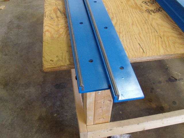

Очень дорого вместе с подшипниками 1500 евро, но это мой первый станок был (зелёный неопытный).
Hiwin обходиться в два раза дешевле.
А самому делать, так вообще копейки.
У этих направляющих есть одно преимущество перед рельсами - их не надо смазывать и грязи они меньше боятся.
Самому такие сделать не просто будет. И скорее всего кривые получаться.
Сообщение arelav »
Nick писал(а):У этих направляющих есть одно преимущество перед рельсами - их не надо смазывать и грязи они меньше боятся.
По техническим параметрам их тоже надо смазывать - продаются специальные приспособы.
Грязи на них больше и она въедается так, что надо наждачной бумагой проходить для очистки.
Большинство людей для этого станка сами делаю направляющие с помощью приспособы для болгарки и не жалуются на кривизну.
arelav писал(а):По техническим параметрам их тоже надо смазывать
Там же закрытые радиальные подшипники, нах их смазывать?

Сообщение arelav »
Смазывать не подшипники, а саму направляющую.
Тима
Сообщения: 3073
Репутация: 1089
Настоящее имя: Тимур
Откуда: КБР
Сообщение Тима »
arelav писал(а):Смазывать не подшипники, а саму направляющую.
Зачем? Чтоб пыль собирала? По ней подшипник катится, а не скользит!
