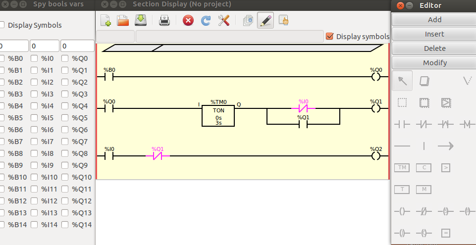

есть в жкодах емс очень нужная конструкция:
    M66 P1 L3 Q3 ;
    O151 if [#5399 LT 0]
        (abort, ожидалось:  ИМ)
    O151 endif
есть потребность "перевести" это на "язык" Hal (ладдер как вариант)
конструкций таких подряд с десяток , нужен и функционал и идентификация ошибок...
Re: ClassicLadder (CL)
А по русски можно написать с какого момента начинать ждать и что делать если случилось и что если не случилось?
Сообщения: 8167
Репутация: 1589
Сообщение nkp »
такая конструкция вроде выполняет то же самое:
Выделение_167.png (4612 просмотров) <a class='original' href='./download/file.php?id=153737&mode=view' target=_blank>Загрузить оригинал (71.8 КБ)</a>
B1-Q0 - включаем узел
подтверждение ждем (тамер ) на I0
если не дожидаемся - активируется Q1
с него наверно (учитывая,что подобных блоков будет много)нужно будет брать сигнал на компонент message
http://linuxcnc.org/docs/2.7/html/man/m ... age.9.html
здесь ,пожалуй,самое большое неудобство ;)
если сигнал подтверждения пришел уже после таймаута, все равно ничего не включится(Q1 на самоподхвате)
