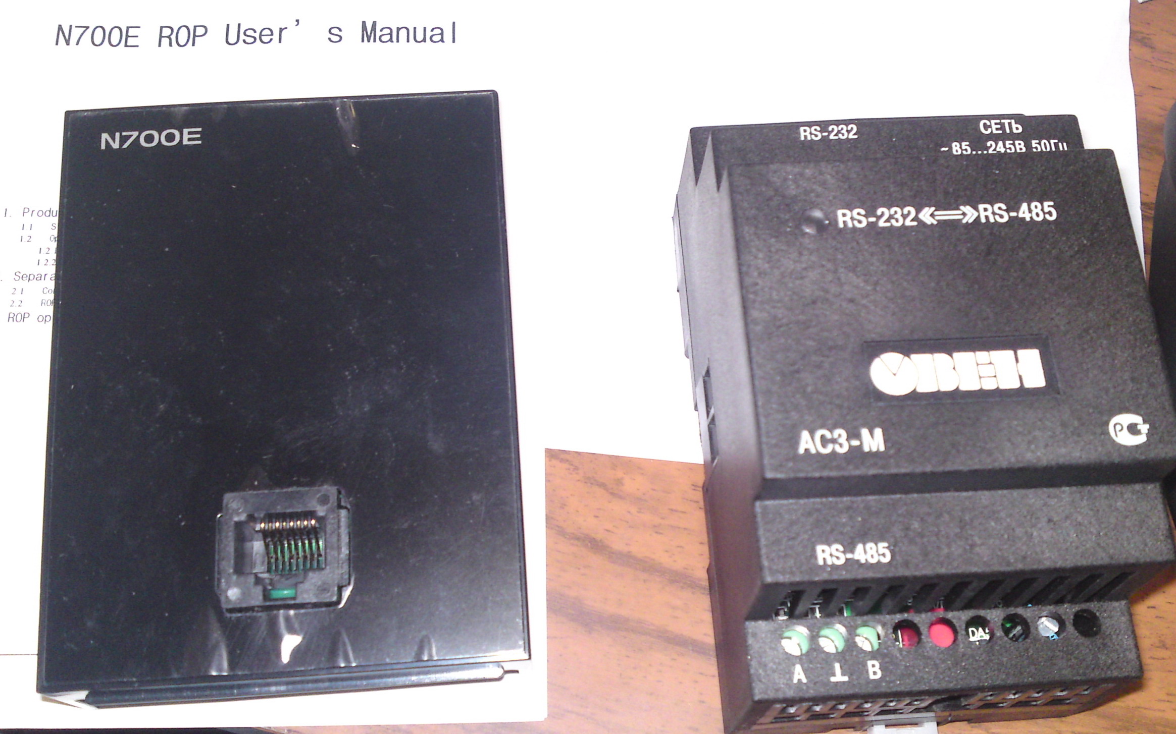

elephant007
пара недель ожидания и привезли мне панельку.
N700.jpg (3569 просмотров) <a class='original' href='./download/file.php?id=14003&mode=view' target=_blank>Загрузить оригинал (573.75 КБ)</a>
В ее мануале нет распиновки разъема, ноги считать слева направо?
Re: Управление частотником через modbus.
Добавлено: 23 апр 2013, 13:08
AC3-M - жестокая коробка! Интересно, зачем там все эти детальки, кроме мелкого чипа типа MAX485 и пары резисторов? И стоит наверно соответственно. :thinking:
Вот схема панели Инвертор N700E и RS485 #15 - тестером прозвонить не составит труда.

elephant007
Название этой коробки конечно говорит о многом, но она была под рукой, покупать ее у меня рука б не поднялась...
Для граждан, пойдущих этой тропой: Номер один разъема определяется так, панельку переворачиваем и смотрим на печатную плату.
http://cnc-club.ru/forum/download/file. ... &mode=view
снизу двойной ряд пайки разъема RJ-45 , выведенного на морду. все площадки круглые, а левая нижняя - квадратная. вот она и есть номер 1.
Дальше все просто:
Serg-tmn писал(а): По разъему:
3 - RS485(A)
6 - RS485(B)
8 - GND
