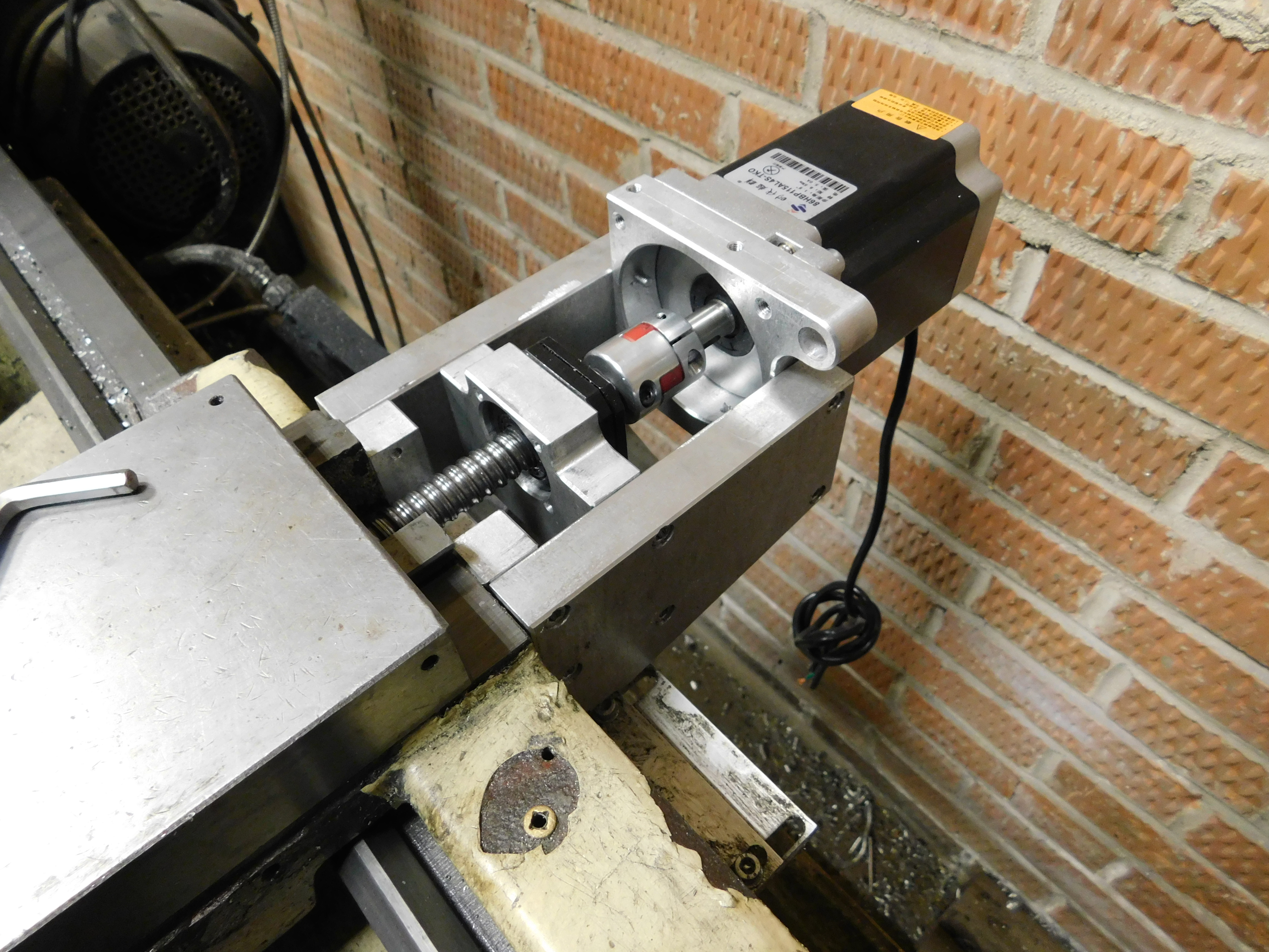

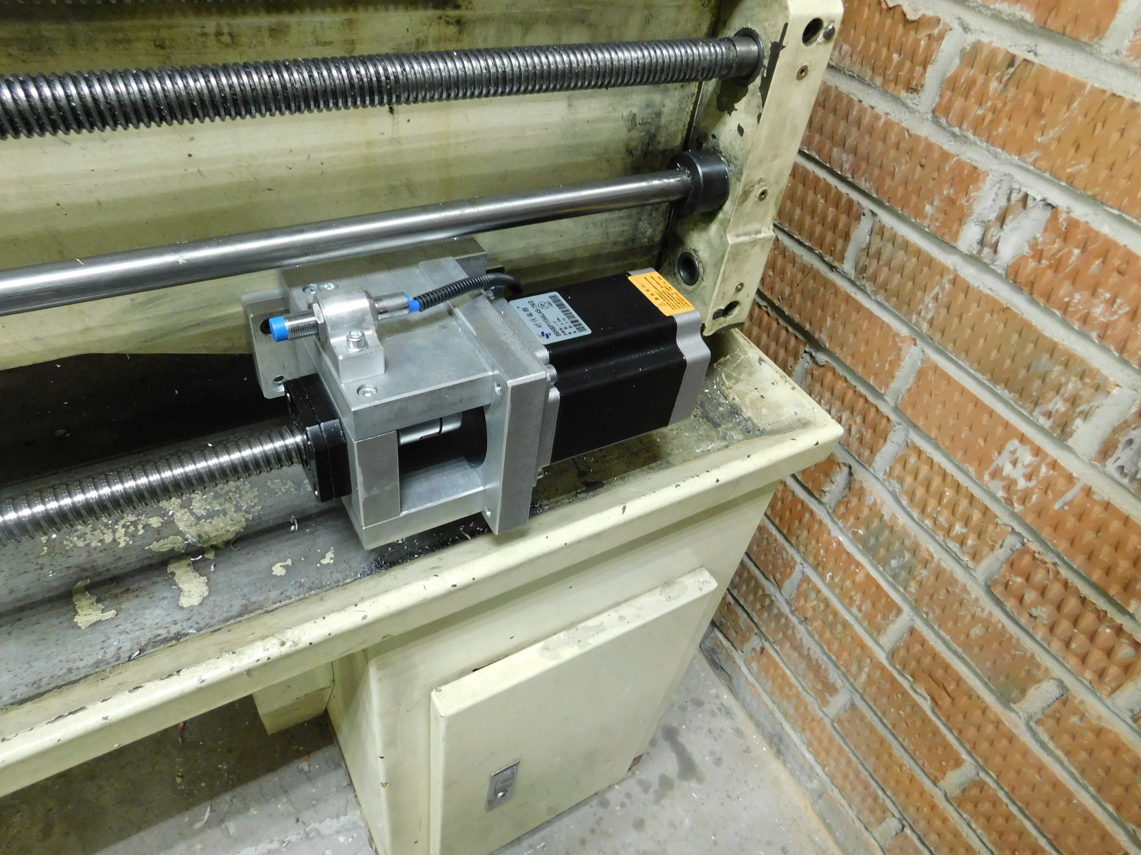

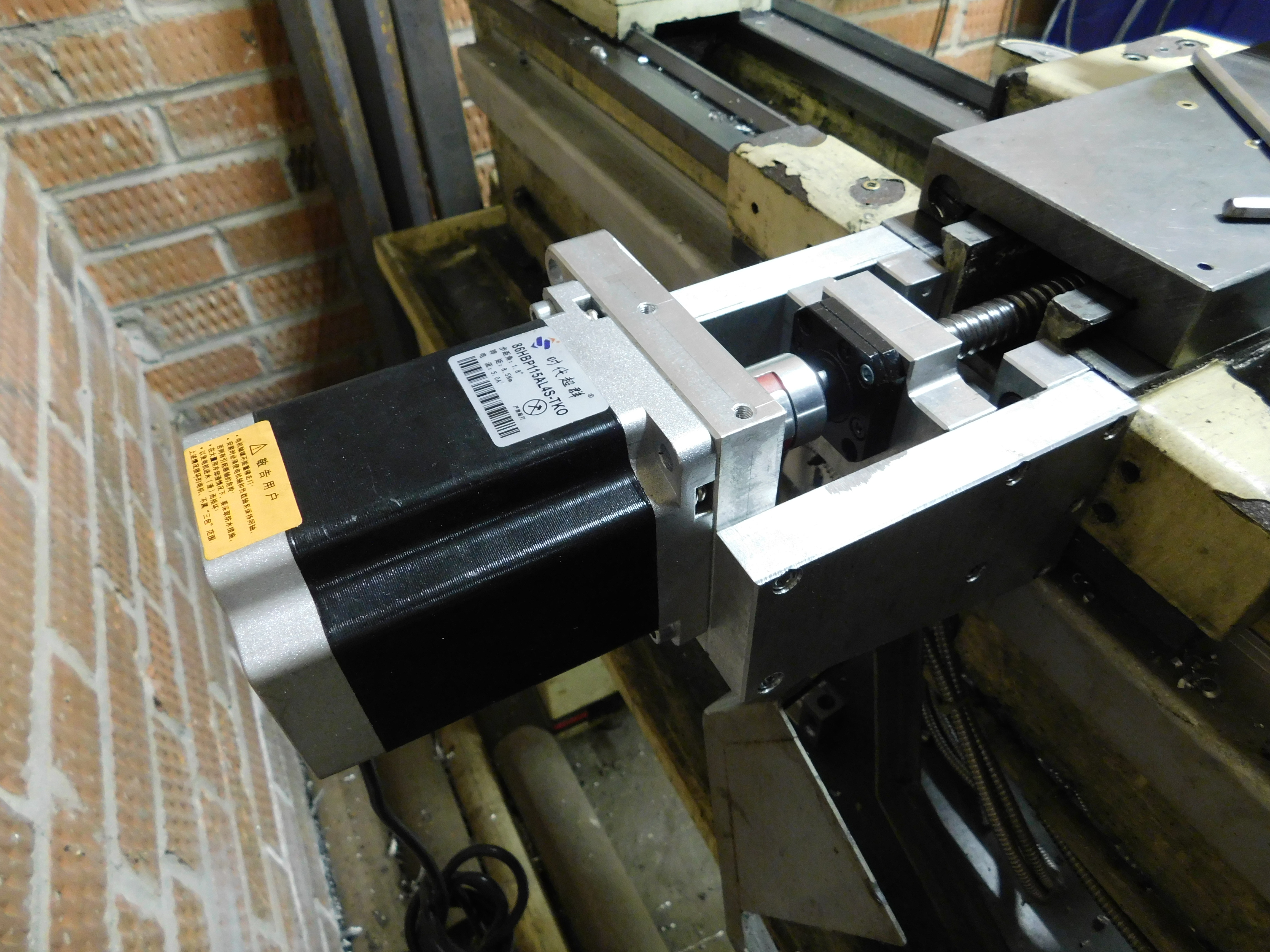

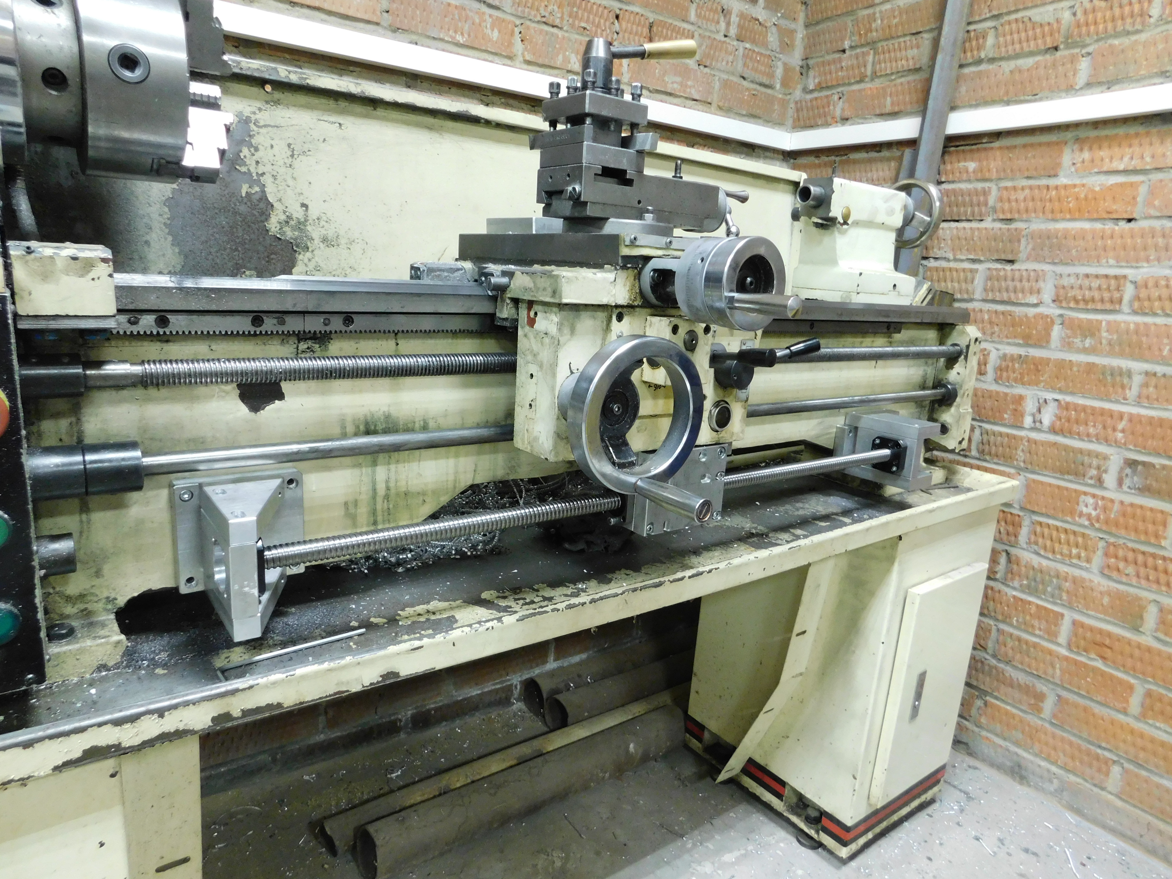

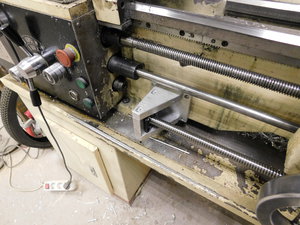

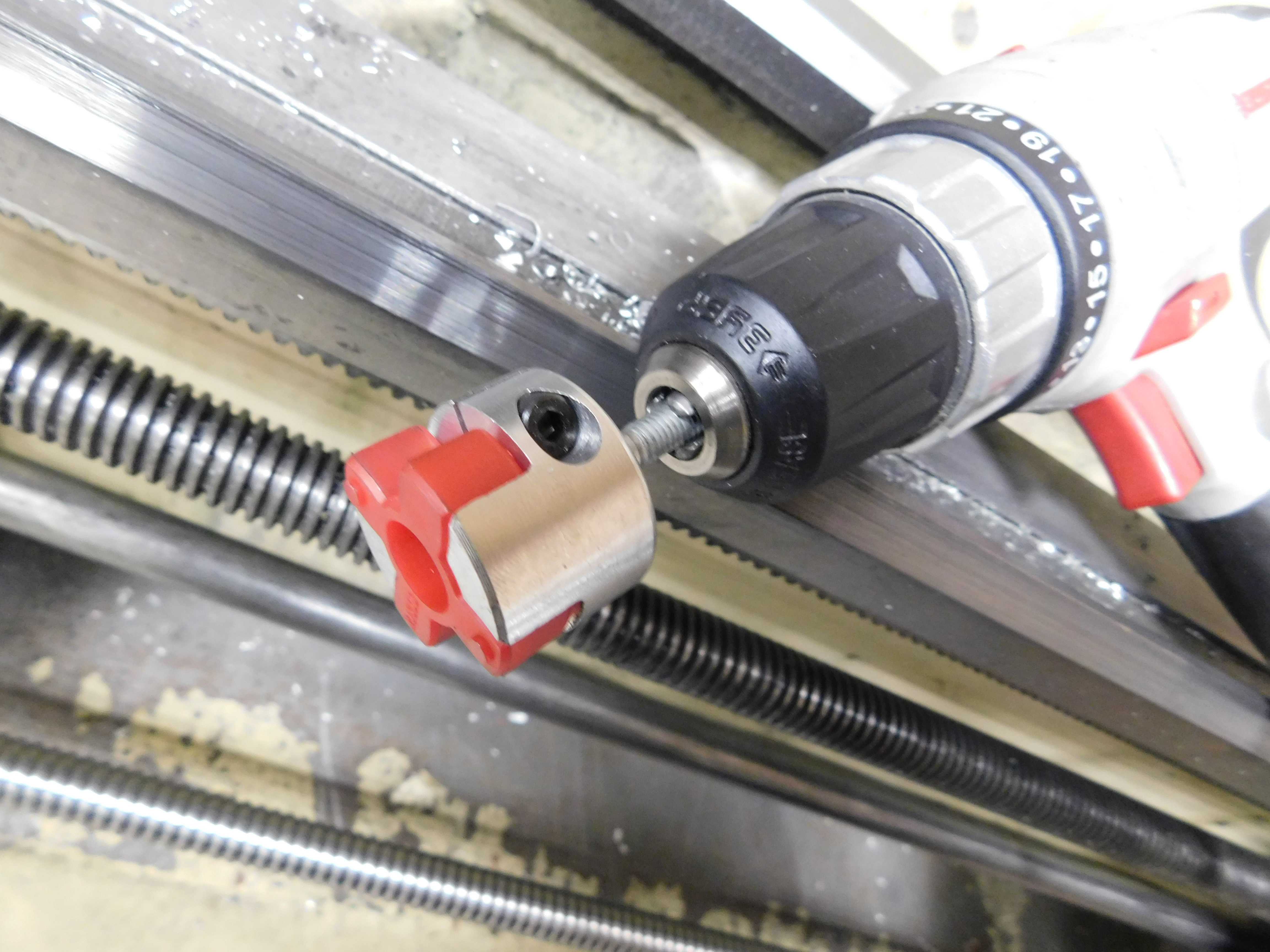

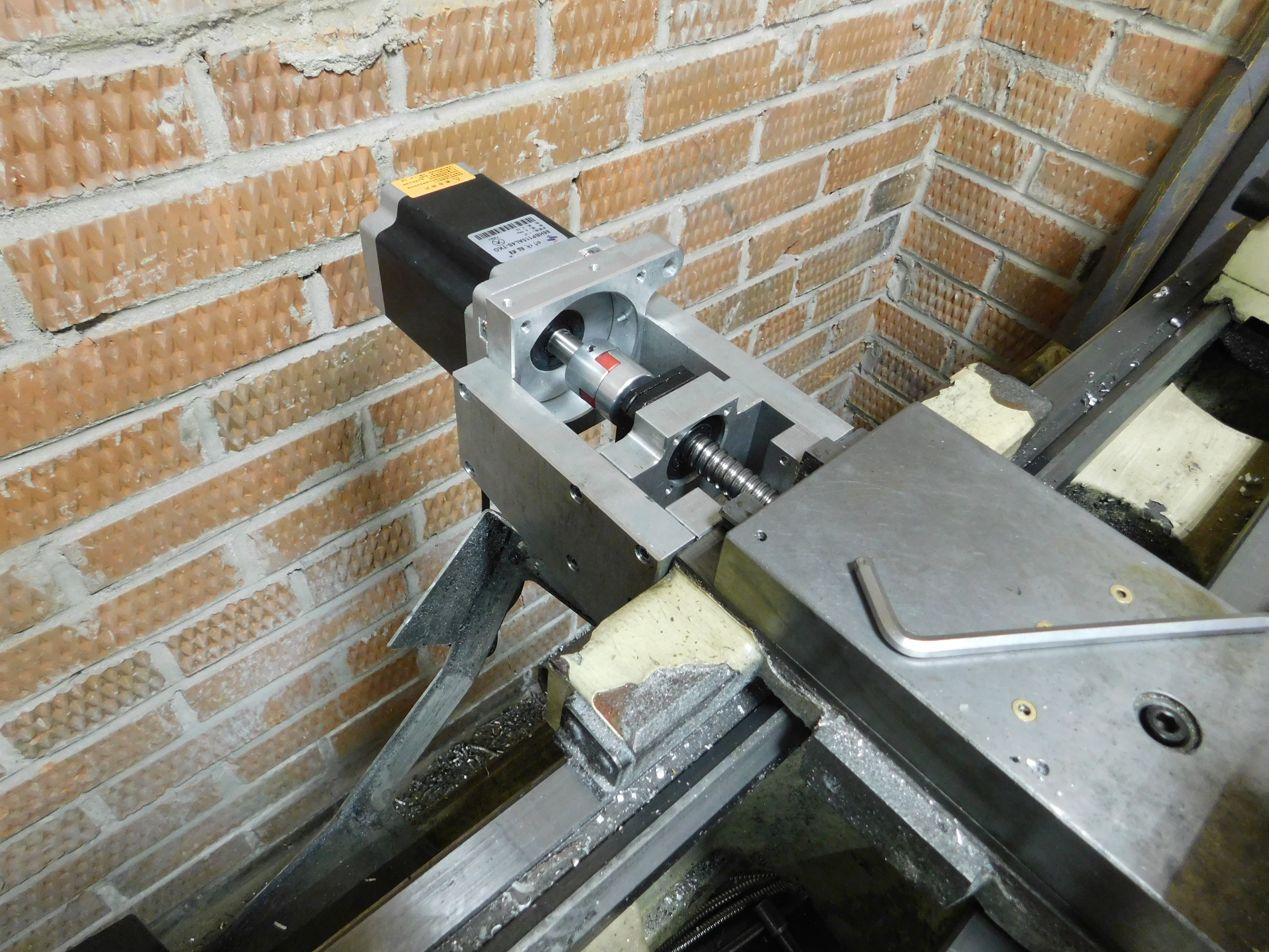

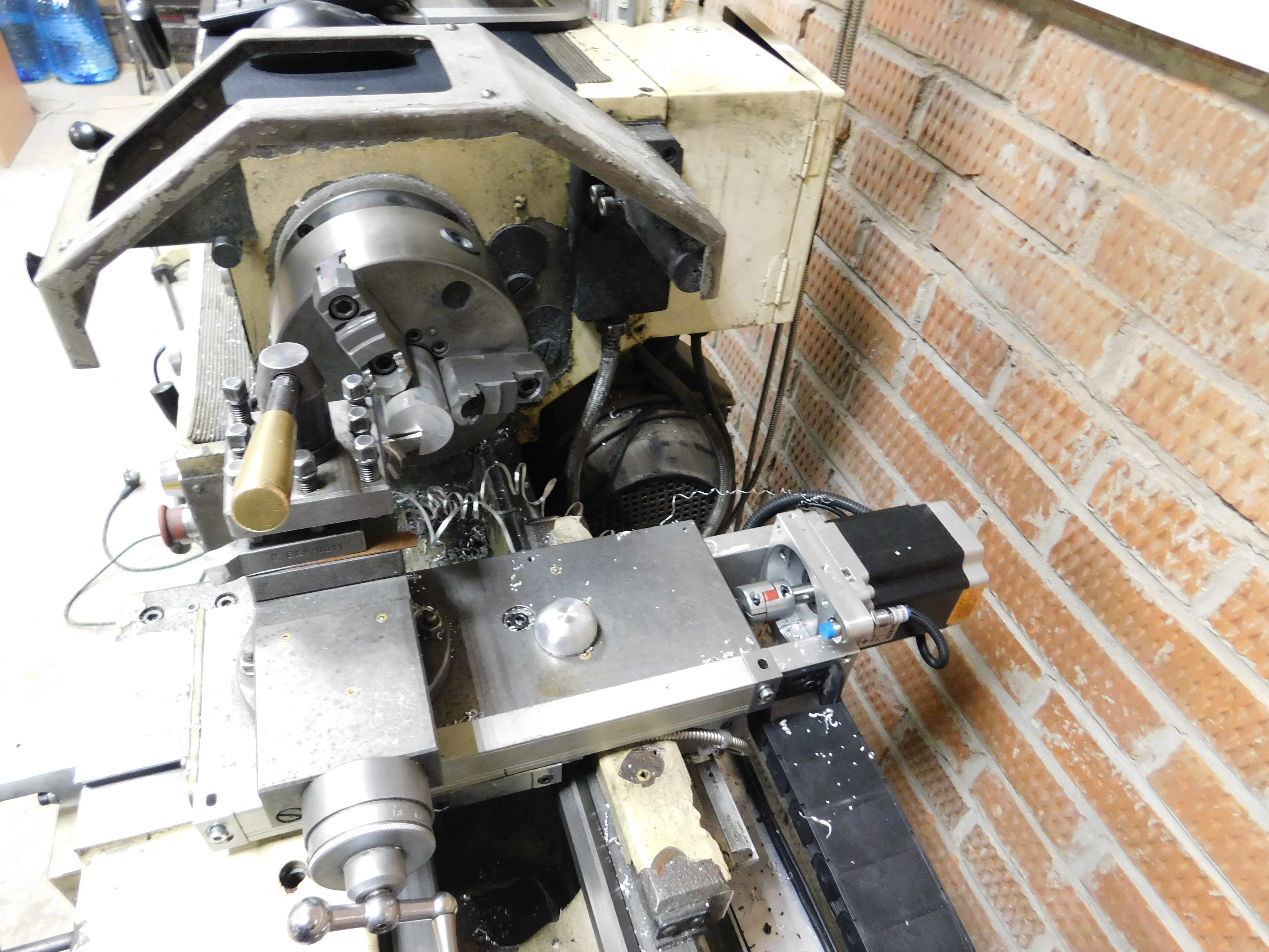

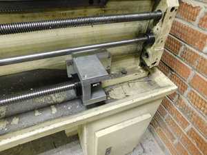

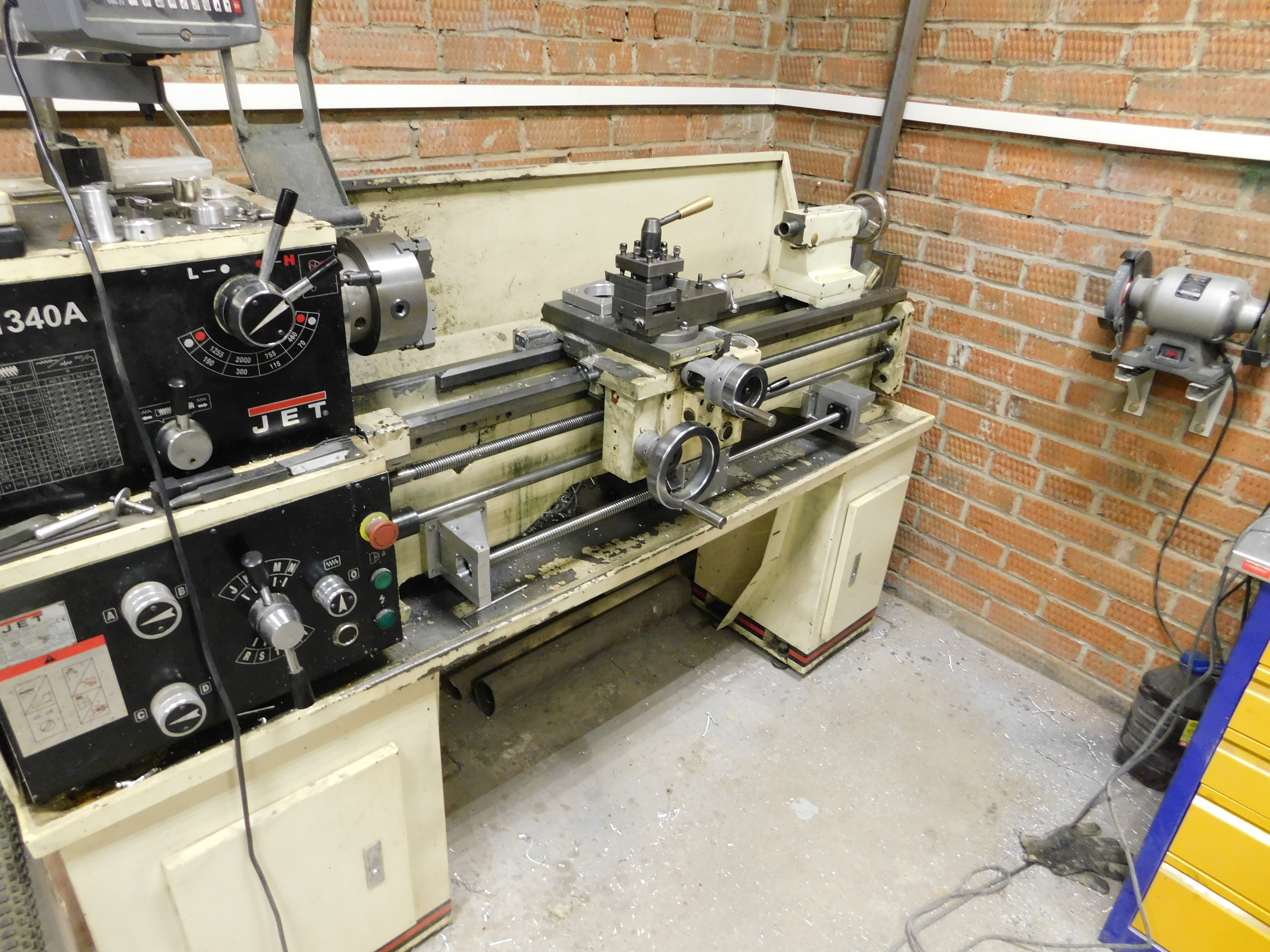

А даст ли частотник "достаточный" момент скажем на 200 об/мин ? Для нарезания резьб метчиком или резцом. Кроме того возможность управления углом (и фиксацией) даст в перспективе возможность фрезеровки на токарном.

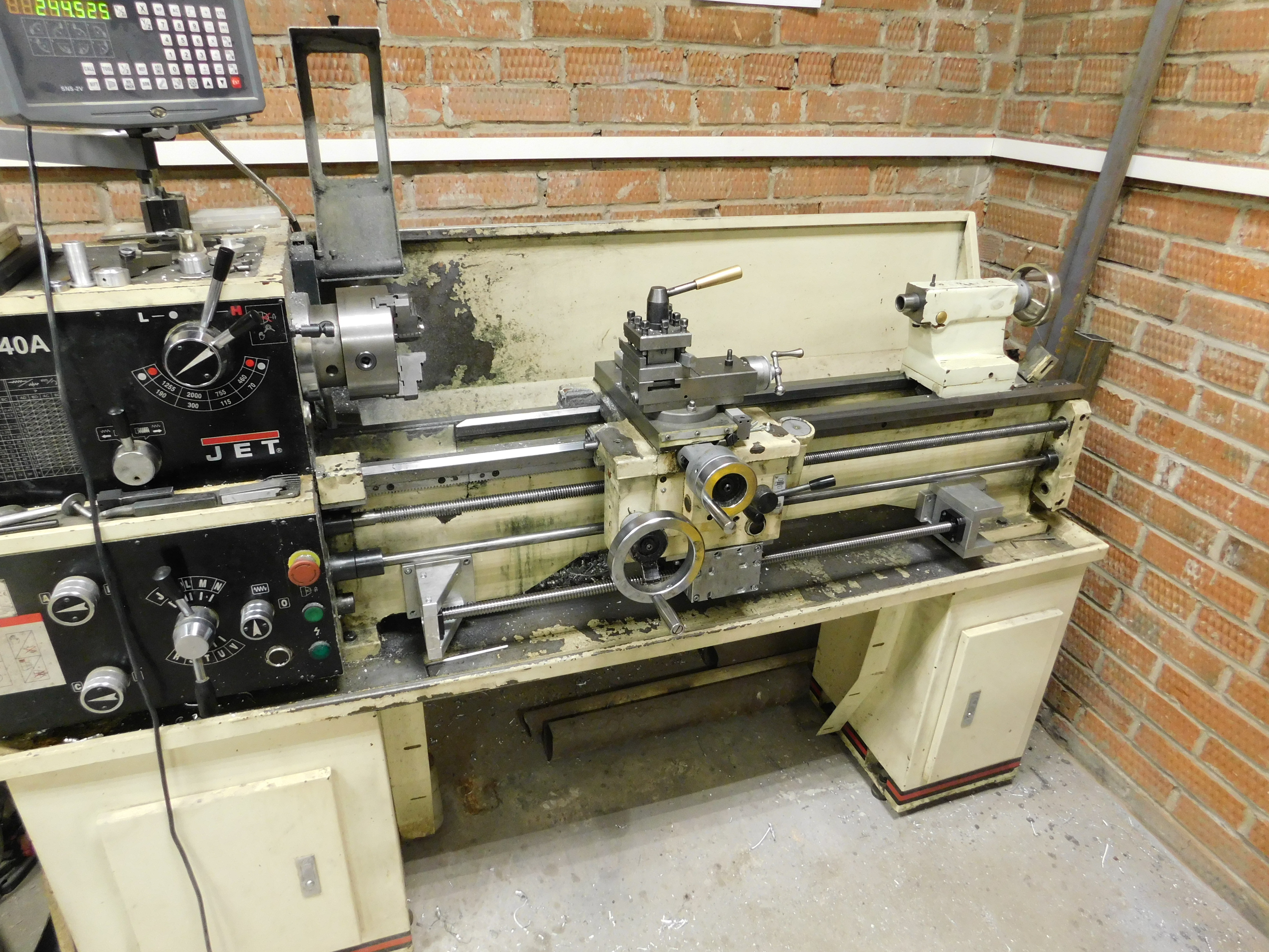

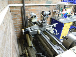

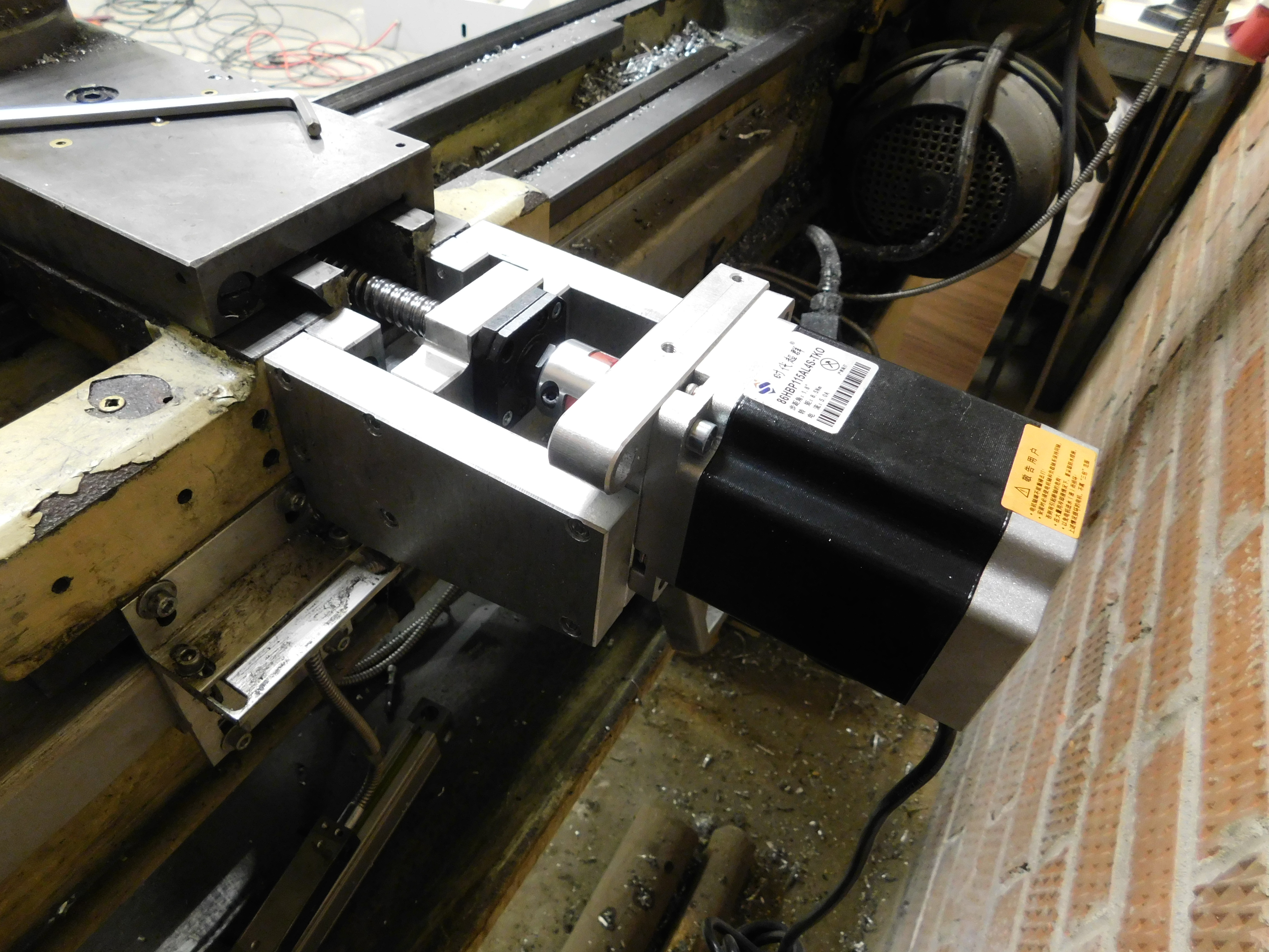

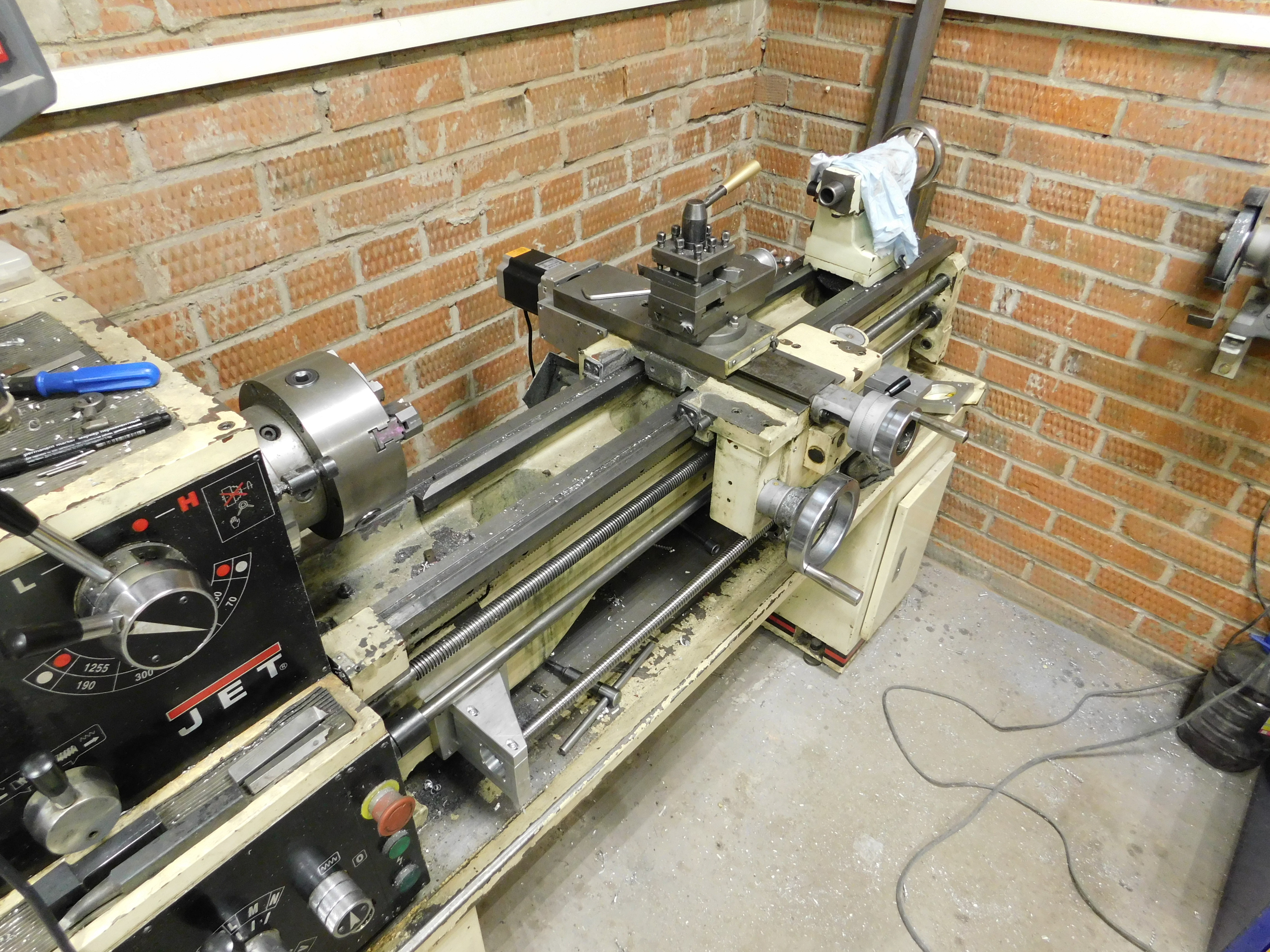

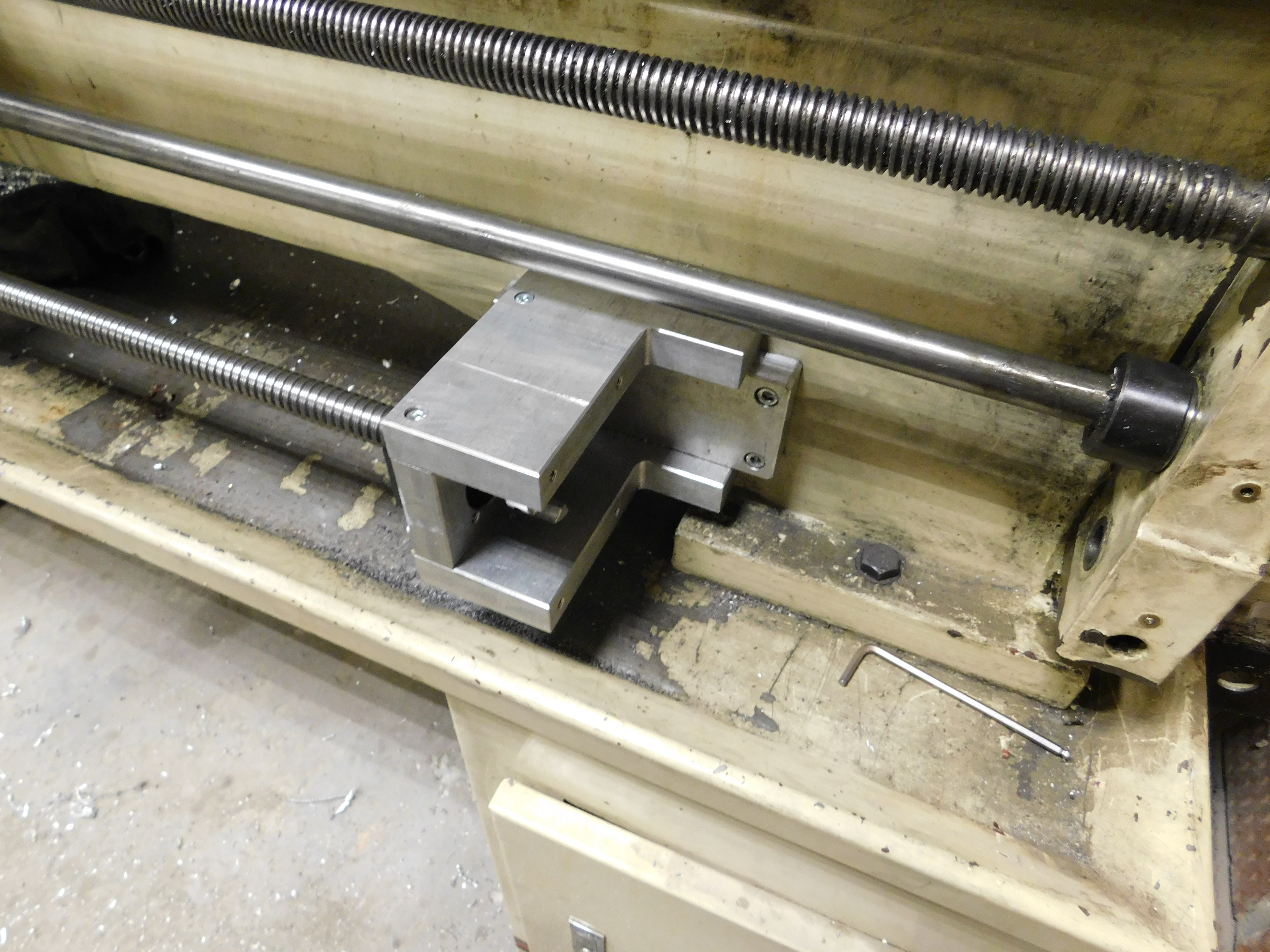

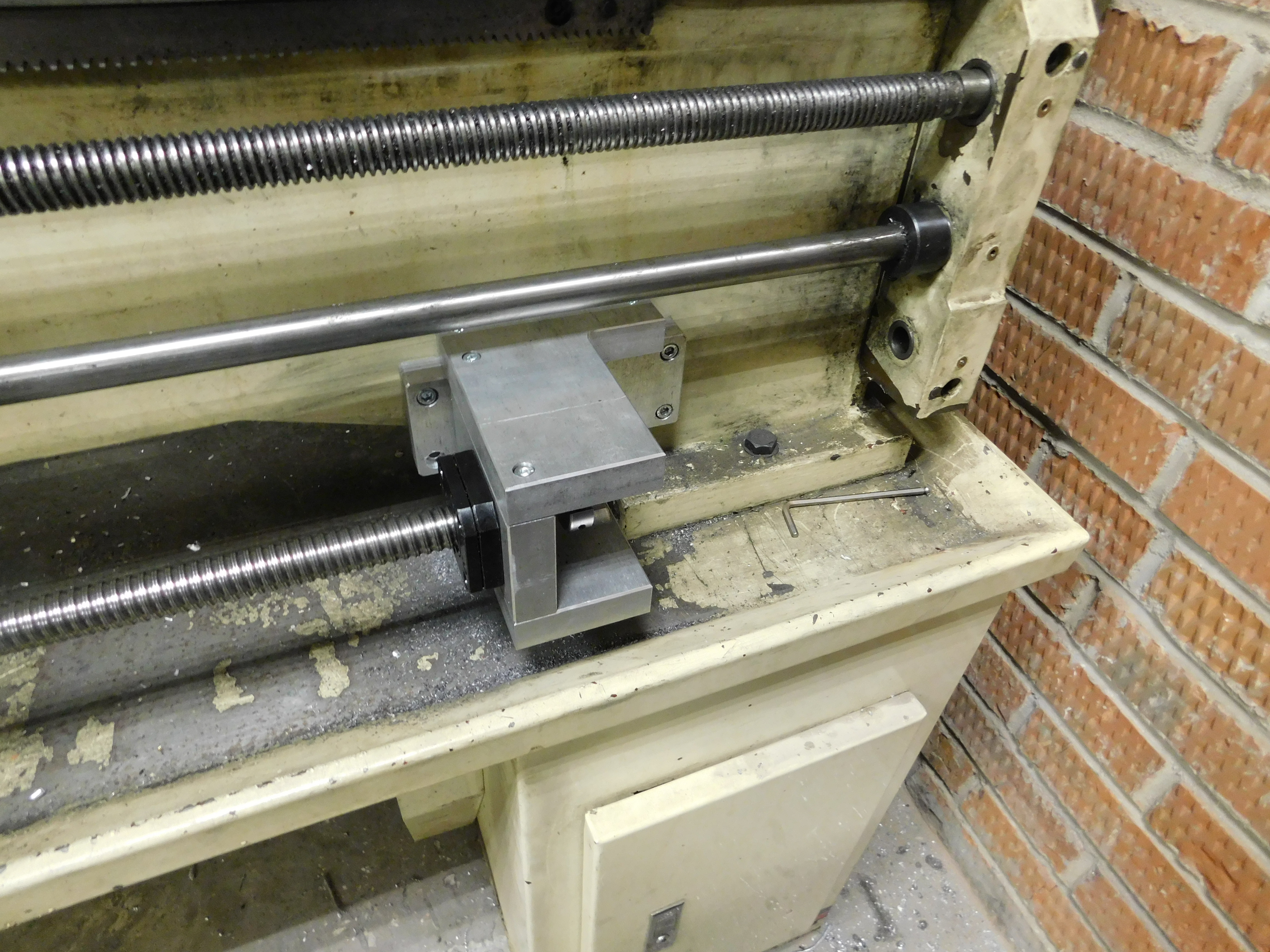

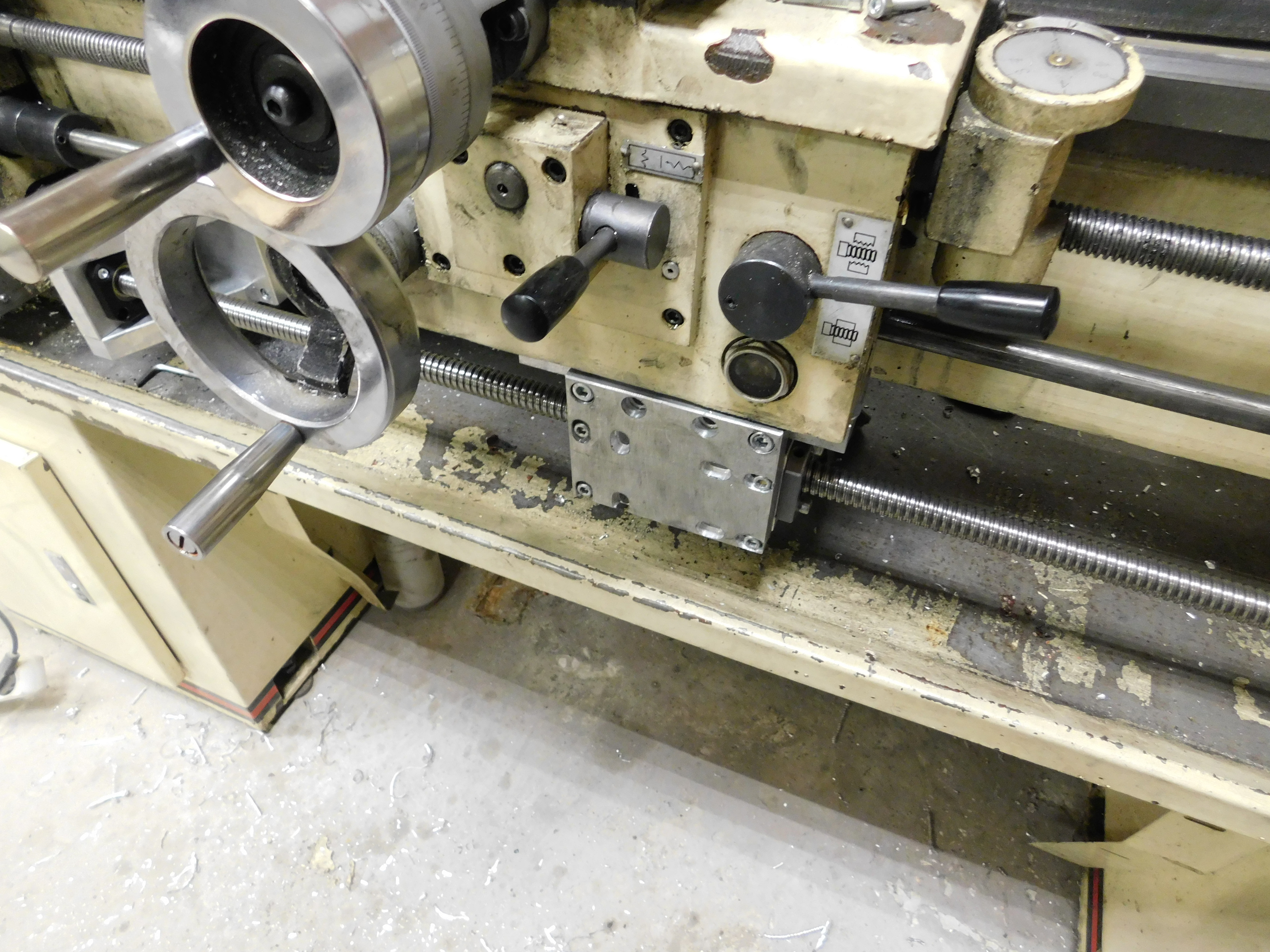

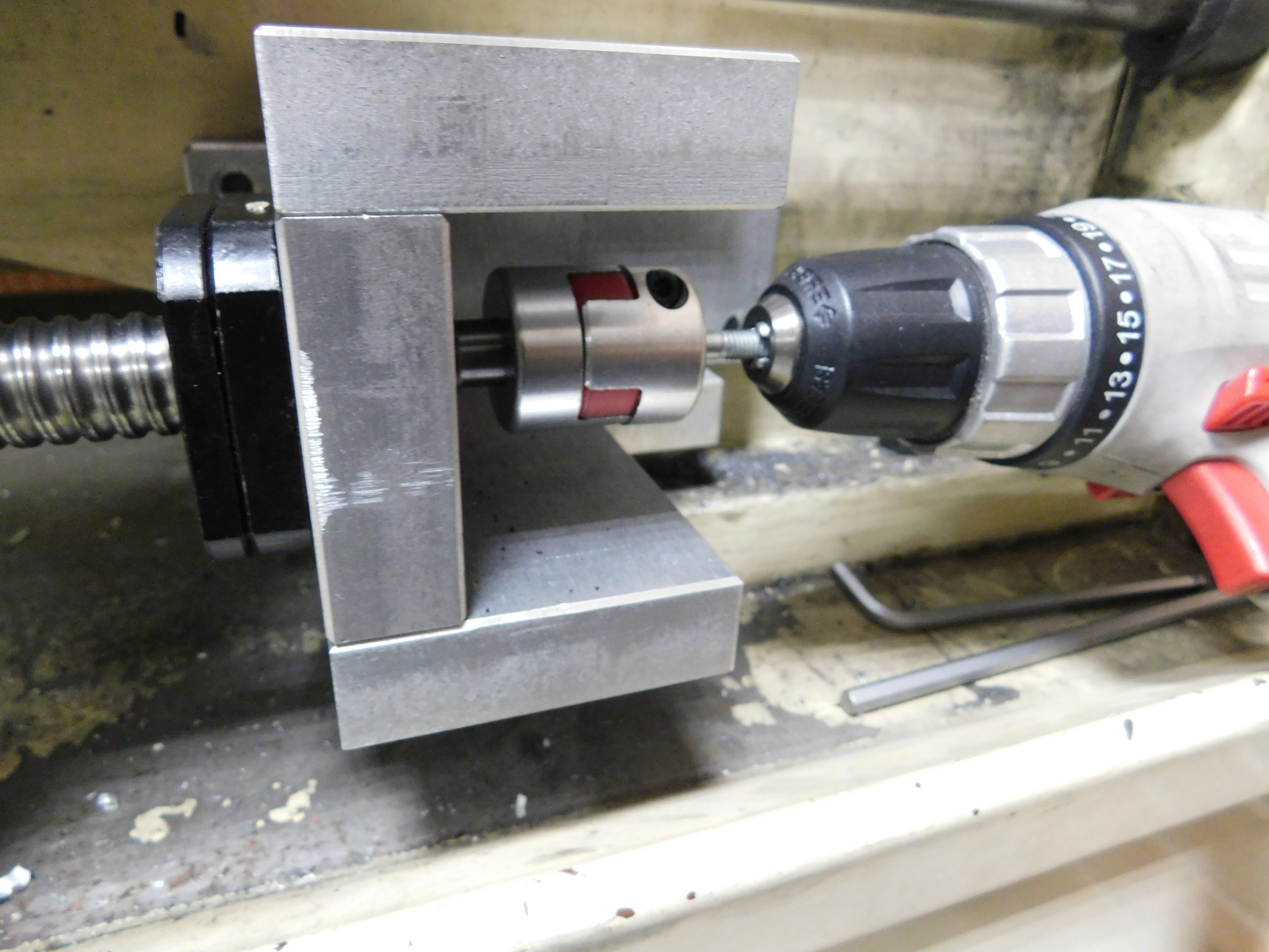

Есть первые видимые результаты по продольной оси:
"Сколхозил" приладу для вращения ШВП передачи без шаговика. :D
DSCN0019.JPG (8875 просмотров) <a class='original' href='./download/file.php?id=175503&mode=view' target=_blank>Загрузить оригинал (4.08 МБ)</a>
DSCN0020.JPG (8875 просмотров) <a class='original' href='./download/file.php?id=175504&mode=view' target=_blank>Загрузить оригинал (4.46 МБ)</a>
Общие виды
DSCN0021.JPG (8875 просмотров) <a class='original' href='./download/file.php?id=175505&mode=view' target=_blank>Загрузить оригинал (4.11 МБ)</a>
DSCN0022.JPG (8875 просмотров) <a class='original' href='./download/file.php?id=175506&mode=view' target=_blank>Загрузить оригинал (4.11 МБ)</a>
DSCN0027.JPG (8875 просмотров) <a class='original' href='./download/file.php?id=175511&mode=view' target=_blank>Загрузить оригинал (4.13 МБ)</a>
Фиксирующая опора
DSCN0023.JPG (8875 просмотров) <a class='original' href='./download/file.php?id=175507&mode=view' target=_blank>Загрузить оригинал (4.49 МБ)</a>
DSCN0024.JPG (8875 просмотров) <a class='original' href='./download/file.php?id=175508&mode=view' target=_blank>Загрузить оригинал (3.91 МБ)</a>
Движок суппорта
DSCN0025.JPG (8875 просмотров) <a class='original' href='./download/file.php?id=175509&mode=view' target=_blank>Загрузить оригинал (3.92 МБ)</a>
Плавающая опора
DSCN0026.JPG (8875 просмотров) <a class='original' href='./download/file.php?id=175510&mode=view' target=_blank>Загрузить оригинал (4.04 МБ)</a>
Пришлось конечно повозиться с установкой всего этого. Фартук снимать с валами, потом всё назад ставить. Но в целом я доволен результатом.

Может я чего пропустил, почему швп не поставить вместо ходового винта?
CNC-Logic
Сообщения: 1540
Репутация: 815
Откуда: г.Новосибирск
Re: Сбыча давней мечты: токарник Jet GHB1340
Сообщение CNC-Logic »
Пропустили ;) За основу взят этот проект http://www.cnc-club.ru/forum/viewtopic. ... 58#p544658
В нем предусмотрена возможность "быстрого отката" от ЧПУ к универсалу и наоборот обычным отсоединением ШВП гаек по продольной оси.

CNC-Logic писал(а):"Сколхозил" приладу для вращения ШВП передачи без шаговика.
ШВП не тонковата? Это какой размер?

rage писал(а):ШВП не тонковата? Это какой размер?
2005. Зачем толще? Я станок сильно грузить не намерен. В проекте по ссылке выше 2505

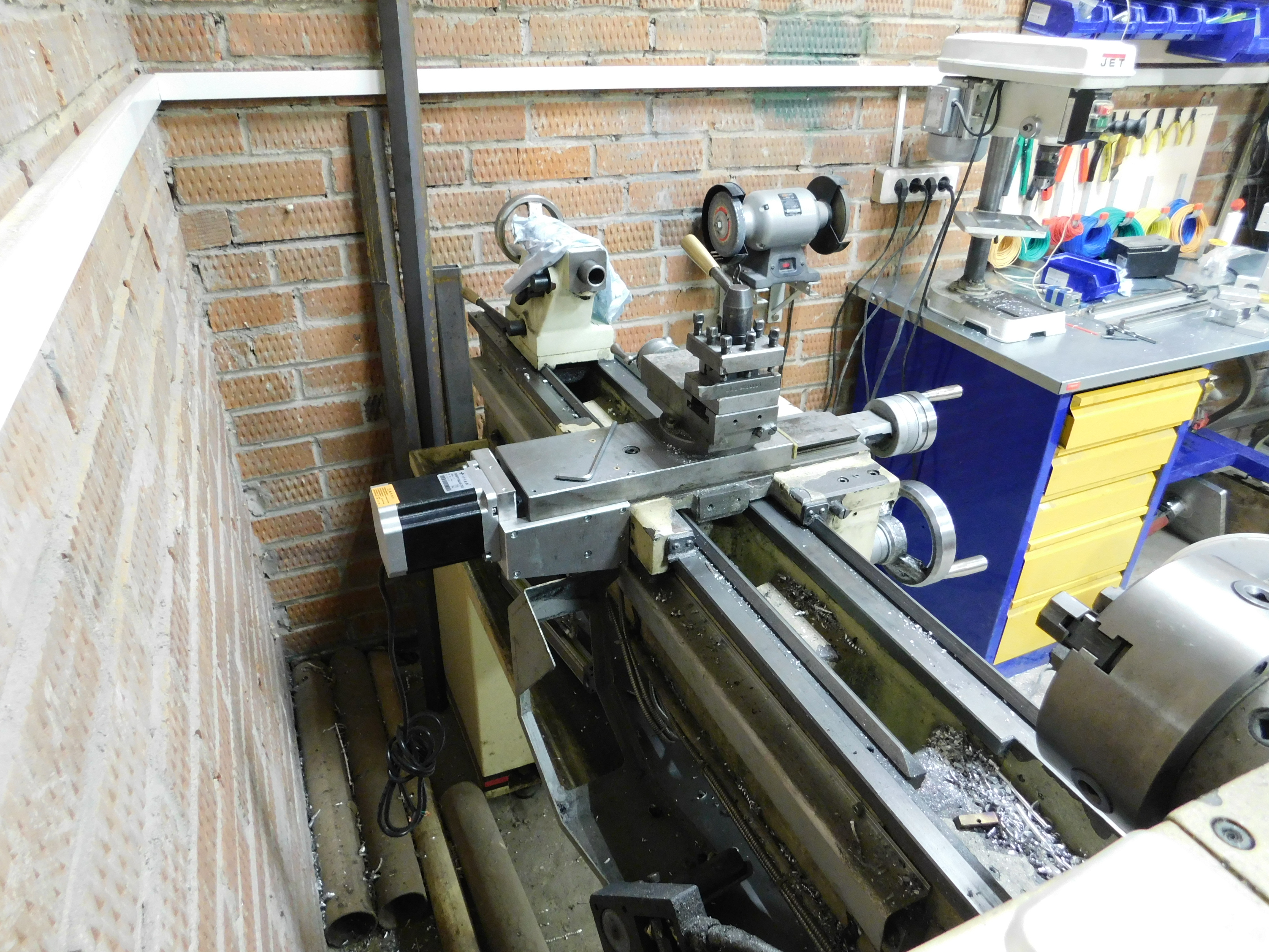

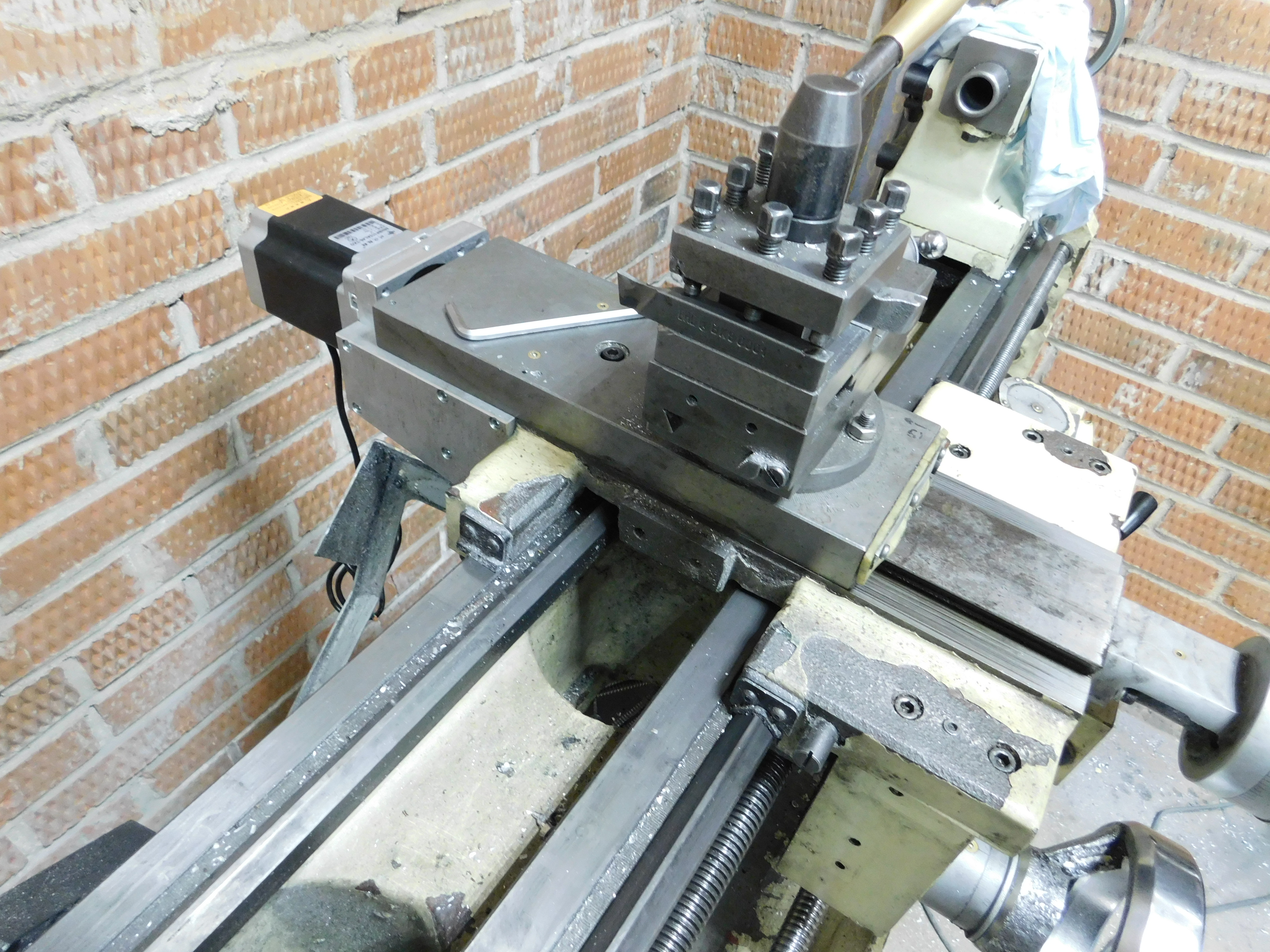

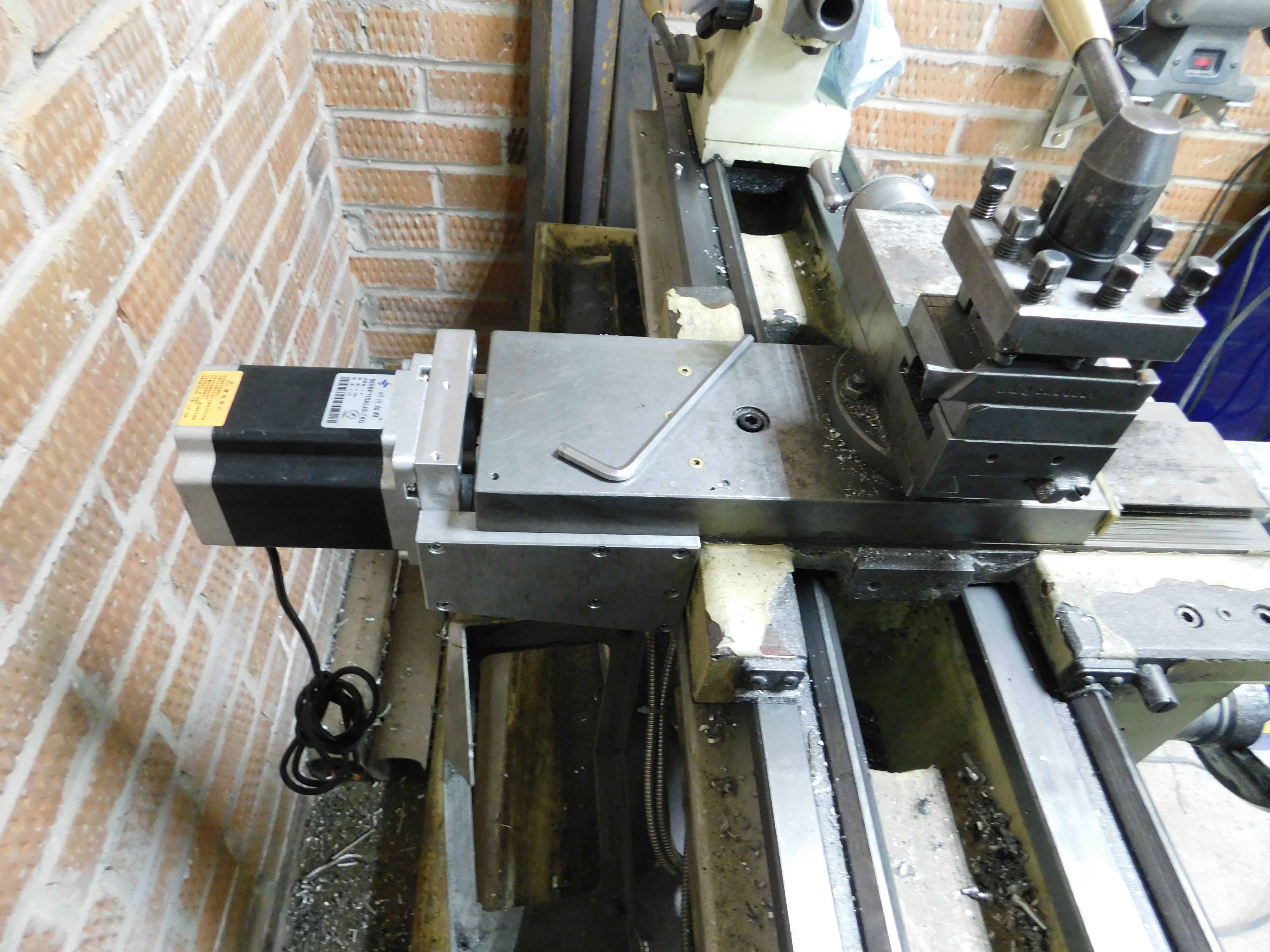

Урывая время от основной работы, сделал поперечку.
DSCN0028.JPG (8727 просмотров) <a class='original' href='./download/file.php?id=175619&mode=view' target=_blank>Загрузить оригинал (3.97 МБ)</a>
DSCN0029.JPG (8727 просмотров) <a class='original' href='./download/file.php?id=175620&mode=view' target=_blank>Загрузить оригинал (4.46 МБ)</a>
DSCN0030.JPG (8727 просмотров) <a class='original' href='./download/file.php?id=175621&mode=view' target=_blank>Загрузить оригинал (3.95 МБ)</a>
DSCN0032.JPG (8727 просмотров) <a class='original' href='./download/file.php?id=175622&mode=view' target=_blank>Загрузить оригинал (3.98 МБ)</a>
DSCN0033.JPG (8727 просмотров) <a class='original' href='./download/file.php?id=175623&mode=view' target=_blank>Загрузить оригинал (4.02 МБ)</a>
DSCN0034.JPG (8727 просмотров) <a class='original' href='./download/file.php?id=175624&mode=view' target=_blank>Загрузить оригинал (4.28 МБ)</a>
DSCN0035.JPG (8727 просмотров) <a class='original' href='./download/file.php?id=175625&mode=view' target=_blank>Загрузить оригинал (3.9 МБ)</a>
DSCN0036.JPG (8727 просмотров) <a class='original' href='./download/file.php?id=175626&mode=view' target=_blank>Загрузить оригинал (4.14 МБ)</a>
Обрадовало что при вращении ручной подачи, ощущается минимальное сопротивление от шаговика. Это удобно.

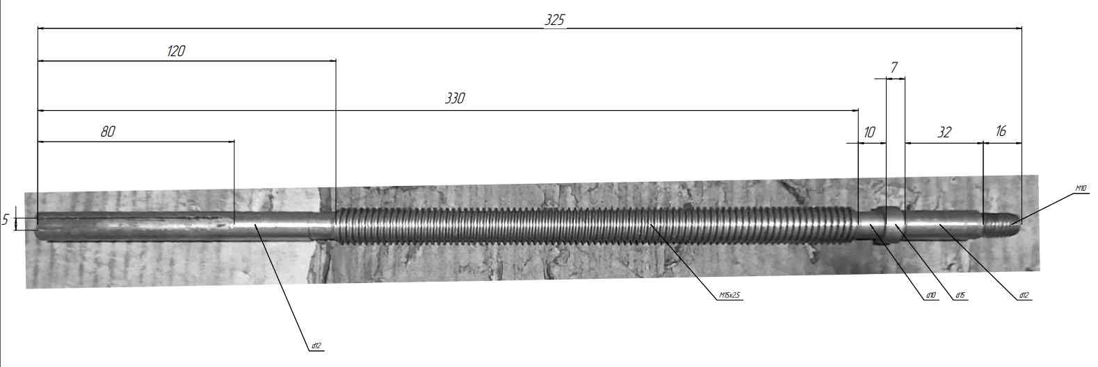

Не подскажешь диаметр и шаг родного винта поперечной подачи и длину, у меня станок WM330 не могу найти на него ходовой винт но он очень похож по каталогу на винт от вашего станка, у меня на станке М15х2,5
krot40575
Сообщения: 3
Зарегистрирован: 27 янв 2020, 14:29
Сообщение krot40575 »
Фото винта и размеры

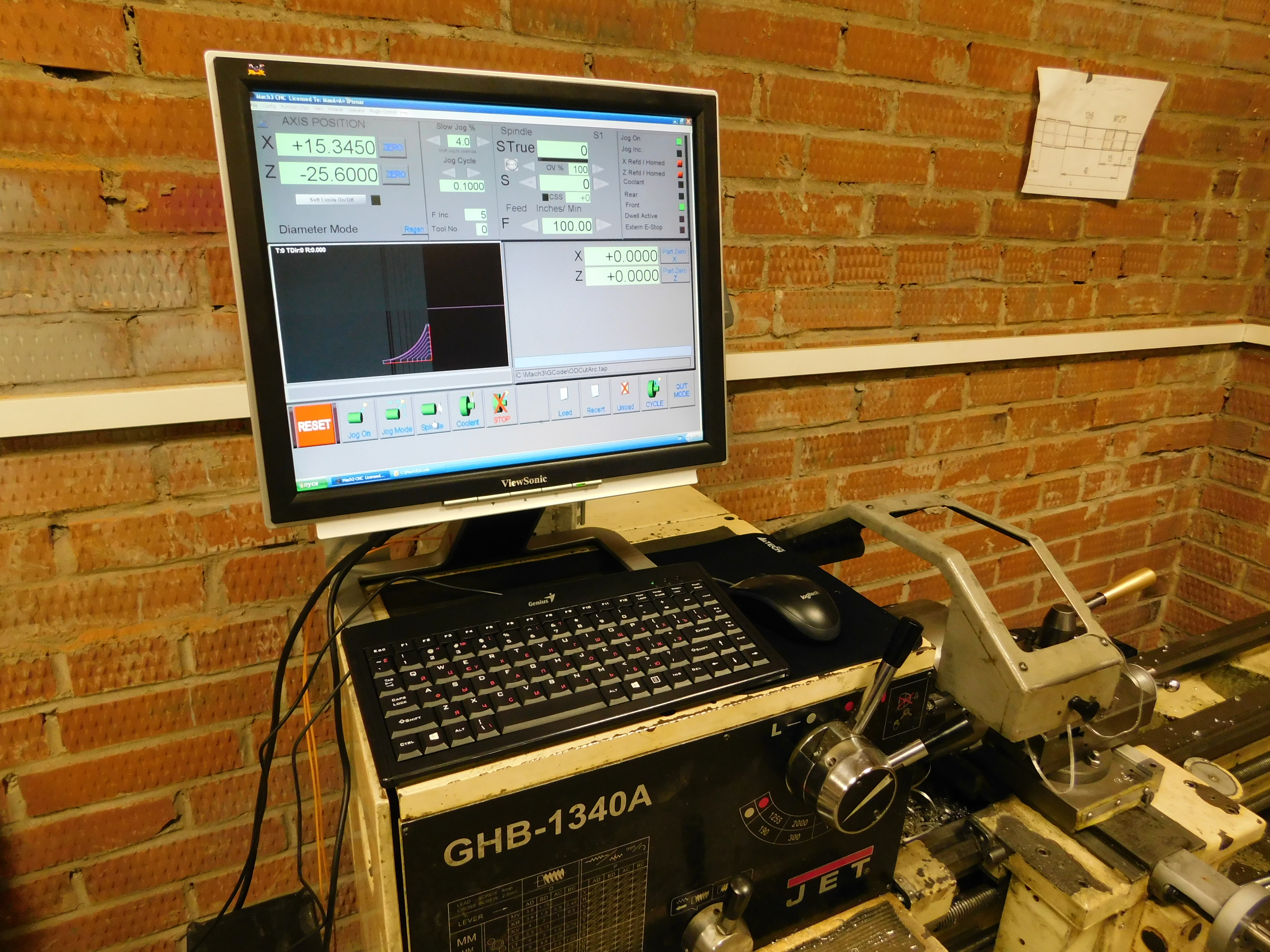

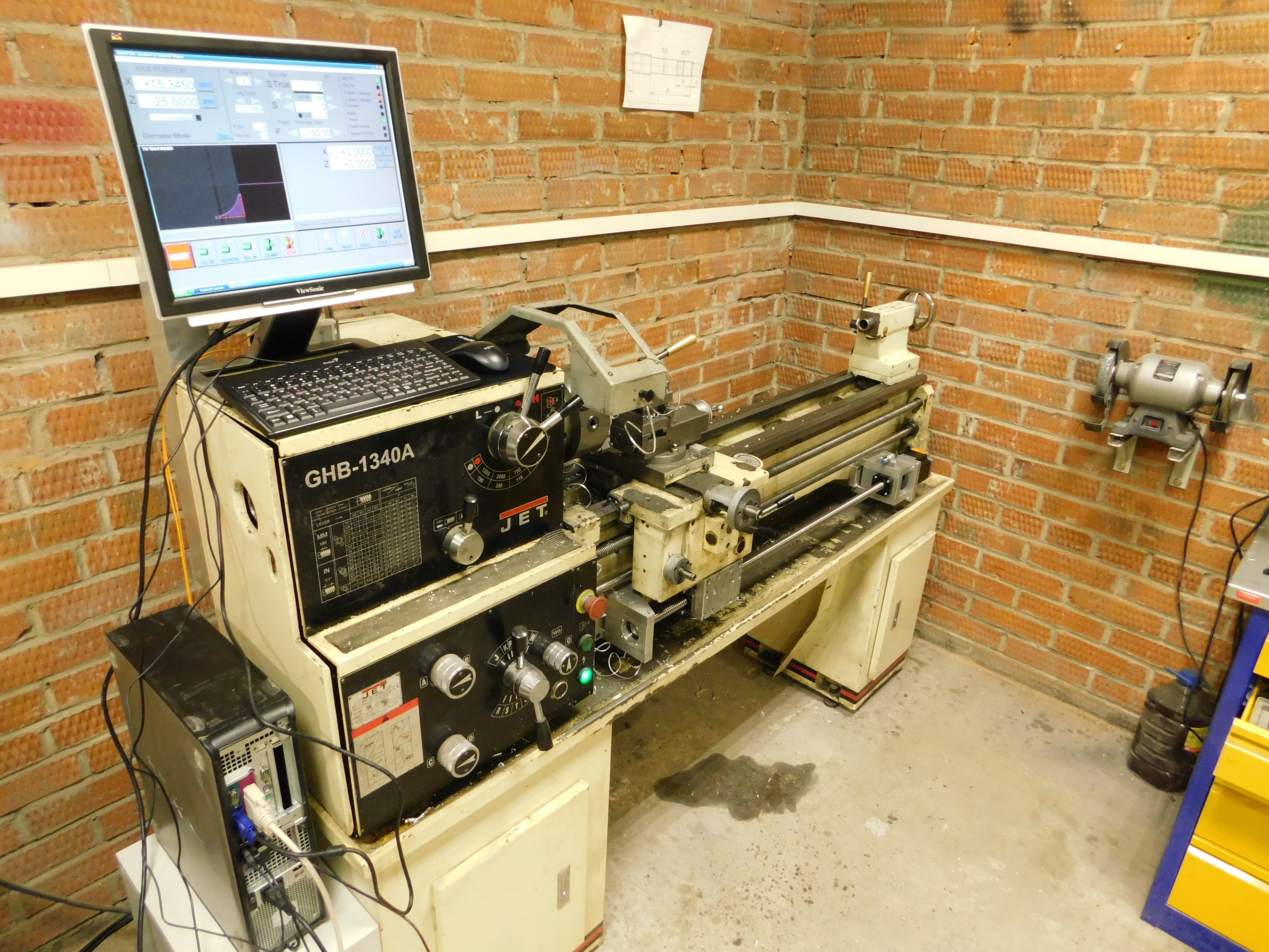

Самый важный этап оЧПУшивания закончился! Счёт 1:0 в мою пользу! Теперь на очереди управление оборотами и револьверка. Может быть поменяю привода, на те что имеют обратную связь. Также, возможно запихаю потроха от ПК в блок управления токарником, чтоб провода не торчали во все стороны.
За режимы резания прошу особо не пинать: прога составлялась на скорую руку в мастерах МАЧа. Кроме того, последний раз работал на ЧПУ токарном ещё в 2013 году. В любом случае, придётся вспомнить всё!
https://www.youtube.com/watch?v=MjJWpLb ... e=youtu.be
DSCN0052.JPG (8345 просмотров) <a class='original' href='./download/file.php?id=176431&mode=view' target=_blank>Загрузить оригинал (3.98 МБ)</a>
DSCN0053.JPG (8345 просмотров) <a class='original' href='./download/file.php?id=176432&mode=view' target=_blank>Загрузить оригинал (4.54 МБ)</a>
DSCN0054.JPG (8345 просмотров) <a class='original' href='./download/file.php?id=176433&mode=view' target=_blank>Загрузить оригинал (4.21 МБ)</a>
DSCN0055.JPG (8345 просмотров) <a class='original' href='./download/file.php?id=176434&mode=view' target=_blank>Загрузить оригинал (3.98 МБ)</a>
Что могу сказать про стандартное окно МАЧа для токарки?
Мне пришлось почти 3 года поработать на токарных Хаасе и Шаублине. На Шаублине больше. То есть могу сравнить пром.стойки и МАЧ, но опять таки - со своей колокольни.
Окно мача для токарки адски неудобное. Некоторые кнопки и органы управления, в целях удобства, лучше вообще делать аппаратными и выносить их на панель. Пуск, стоп, покадровое воспроизведение, шаговые или бесконечные перемещения, потенциометр скорости, маховик - очень неудобно всё это клацать мьшкой. Как минимум перечисленные компоненты, должны быть физическими, а не экранными.
