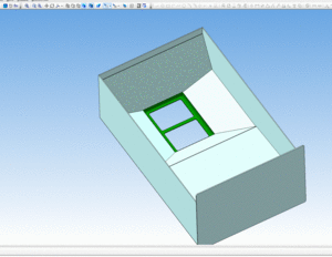

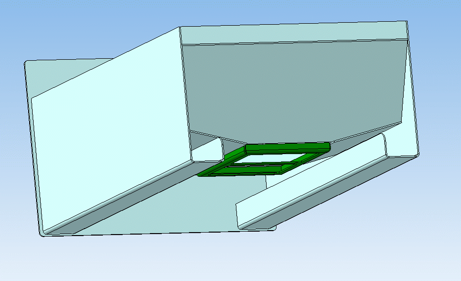

Алексей ,расскажите пожалуйста о фильтре на сож. Так же интересует будет ли установлен фильтр на ящик со стружкой(грубой и тонкой очистки(или что -то на подобии "тряпочки").Ну и последний вопрос будет ли уплотнение (герметизация) между баком для сож и ящиком для сбора стружки?. Я так понял по общей концепции - всё (и стружка и сож)будет идти через ящик для стружки.
Re: Технология. Питер.
Добавлено: 13 сен 2018, 09:53
Эдуард - все правильно понял. под столом станка будет ящик. у него дно будет сделано конусом. Вот ящик от другого станка - первый что под руку попался. смысл одинаковый.
Буфер обмена01.gif (4638 просмотров) <a class='original' href='./download/file.php?id=146183&mode=view' target=_blank>Загрузить оригинал (237.64 КБ)</a>
Буфер обмена02.gif (4638 просмотров) <a class='original' href='./download/file.php?id=146184&mode=view' target=_blank>Загрузить оригинал (91.38 КБ)</a>
Короче смысл в том что у ящика дно сделано так, чтобы жижа стекала к рамке. сама рамка меньше чем такая же в баке. рамка ящика встает над рамкой бака. Разница только в размерах и в том, что в баке рамка вварена так, чтобы края выступали над баком, а в ящике наоборот полностью утоплена. Ну чтоб в баке через край не переливалось и по всему остальному не растекалось. а тут типа чаши - чтоб тоже со стенок в сторону не текло. ну и за счет того что в баке рамка меньше гдето на 2см по всем сторонам - будет точно в приемник литься. В саму рамку на дно ложится лист перфорированой нержавейки - ну просто лист 2мм с круглыми дыржочками 5мм.. у нас много таких обрезков. на него кусок любого нетканного материала - синтепон. фильтровочный материал.. да что угодно вобщем. и сверху еще один лист перфорированой нержавейки. Вобщем нижний лист держит и не дает проваливаться. верхний прижимает. а фильтровочный материал отсеивает все гавно.. то же самое и на баке. получается двойная фильтрация. Ящик для стружки снизу будет иметь пластиковые накладки. легко вытягивается и вытряхивается.
Соственно сама идея взята с 1700вф. основательно переработана и реализована. Проверено уже на паре станков - работает замечательно. причем можно вечером бросить, а утром высыпать - чтобы жижа за ночь полностью стекла.. мне нравится вобщем.

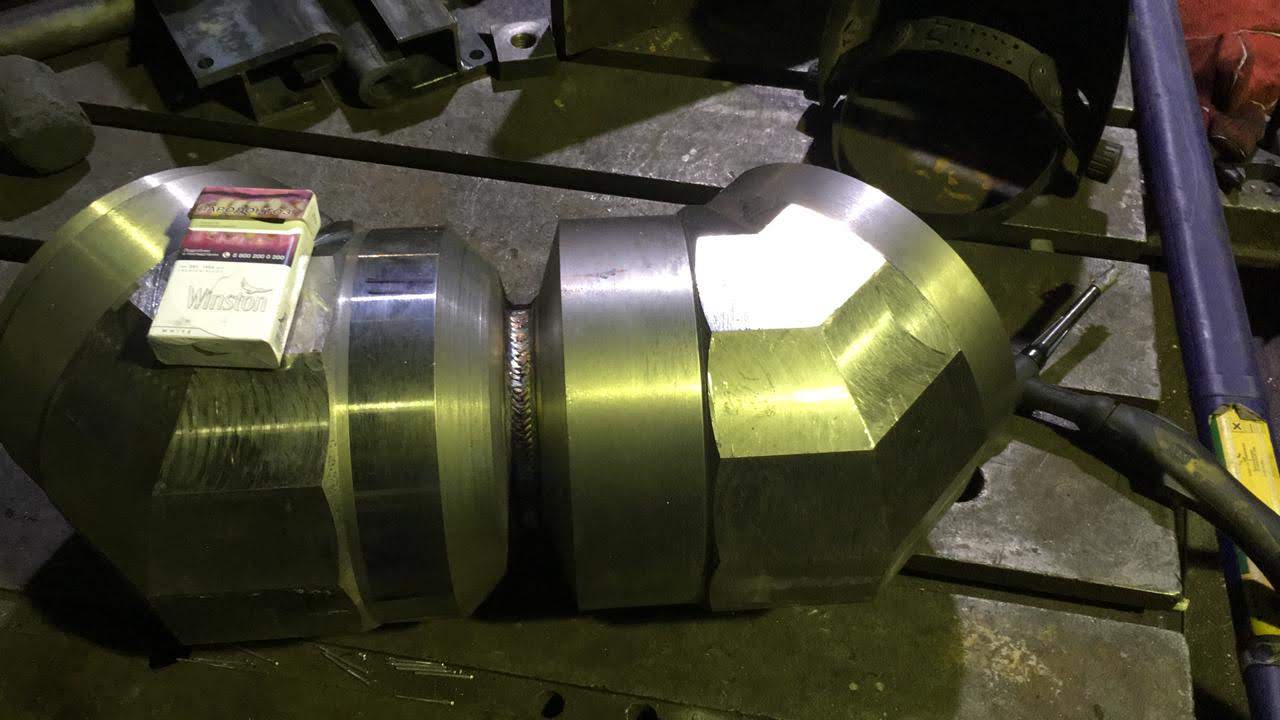

Немножко сварки....

А я-то думал сейчас будут фотки/видео сварки трением...
Добавлено: 30 окт 2018, 15:18
не. тут трением не прокатит. :) отвод под 4 тыщи бар...
Добавлено: 30 окт 2018, 15:48
al_us
неплохая разделка, это получается только прихватили? :)
Добавлено: 31 окт 2018, 09:28
Это корень шва выварили, он скажем так требует наибольшей аккуратности, а дальше "наваливать мяса" до полного заполнения с горочкой.. горочку потом снесут и получится ровный деталь...
