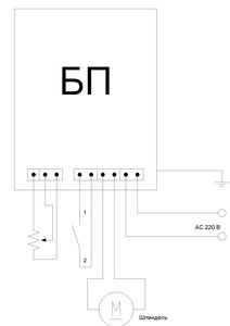

кабель шпинделя экранирован, заземлен ?
ik67
Сообщения: 30
Зарегистрирован: 07 янв 2018, 17:53
Настоящее имя: Баранов Вячеслав Анатольевич
Re: CNC 3040 Z-DQ
Сообщение ik67 »
Нет кабель остался родной
ik67
Сообщения: 30
Re: CNC 3040 Z-DQ
Сообщение ik67 »
Нашел причину остановки управляющей программы. Весь затык был в преобразователе напряжения на двигателе шпинделя. Напряжение на корпусе преобразователя порядка 100 В, причем заземление проблему не решало. Вот теперь буду думать, как в один корпус все запихнуть. И чтоб работало.
Rom327
Сообщения: 2760
Репутация: 437
Настоящее имя: Роман
Откуда: Подольск
Re: CNC 3040 Z-DQ
Сообщение Rom327 »
ik67 писал(а):Нашел причину остановки управляющей программы. Весь затык был в преобразователе напряжения на двигателе шпинделя. Напряжение на корпусе преобразователя порядка 100 В, причем заземление проблему не решало. Вот теперь буду думать, как в один корпус все запихнуть. И чтоб работало.
Относительно чего напряжение на корпусе мерил?

Проблема , по большему счету не в станке, а в пользователе станка. Увы, я только учусь. А вот на счет смазки вы не правы. Станок был подарен мне на юбилей, и обмыт был жестоко. Напряжение измерял по отношению к корпусу в котором мозги упакованы. У преобразователя корпус используется как радиатор охлаждения тиристоров. Может и в этом проблема. А вообще рассматриваю вариант приобрести во такой контроллер https://ru.aliexpress.com/item/DDCSV1-1 ... 16663.html. Может у кого то есть опыт использования данного девайса. Потому как Mach виснет даже при любой коммутации в помещении где находится станок. Свет включил станок встал, паяльник включил станок встал и т.д.

ik67 писал(а): Напряжение измерял по отношению к корпусу в котором мозги упакованы
Можно поподробнее и желательно схемку соединений набросать. Может все окажется проще...

Rom327 писал(а):Можно поподробнее и желательно схемку соединений набросать. Может все окажется проще...
Да вобщем вот сей прибор https://ru.aliexpress.com/item/0-5KW-22 ... 0.0.PO8Ifr
Да без разницы какой прибор! Схему соединений нарисуй, посмотрим откуда на корпусе преобразователя порядка 100 В образовалось.
https://vk.com/rom327
ik67
Сообщения: 30
Re: CNC 3040 Z-DQ

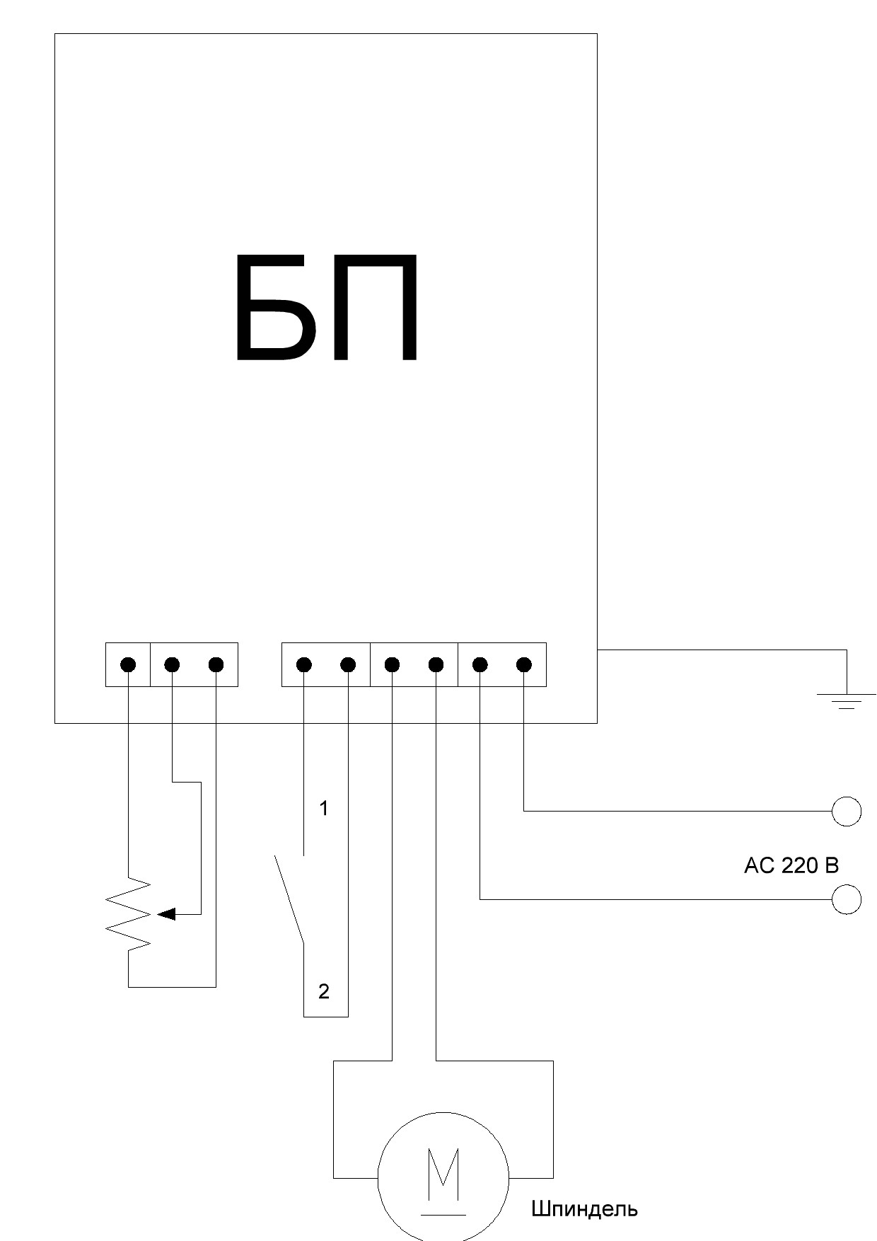

Сообщение ik67 »
Все это подключено отдельно от контроллера . Схемы самого БП у меня нет. (3726 просмотров) <a class='original' href='./download/file.php?id=129714&mode=view' target=_blank>Загрузить оригинал (83.97 КБ)</a>
Rom327
Сообщения: 2760
Репутация: 437
Откуда: Подольск
Re: CNC 3040 Z-DQ
Сообщение Rom327 »
ik67 писал(а):Все это подключено отдельно от контроллера . Схемы самого БП у меня нет.
Отлично! Пол-схемы есть; рисуй контроллер, его БП (если есть) и куда подключал тестер.

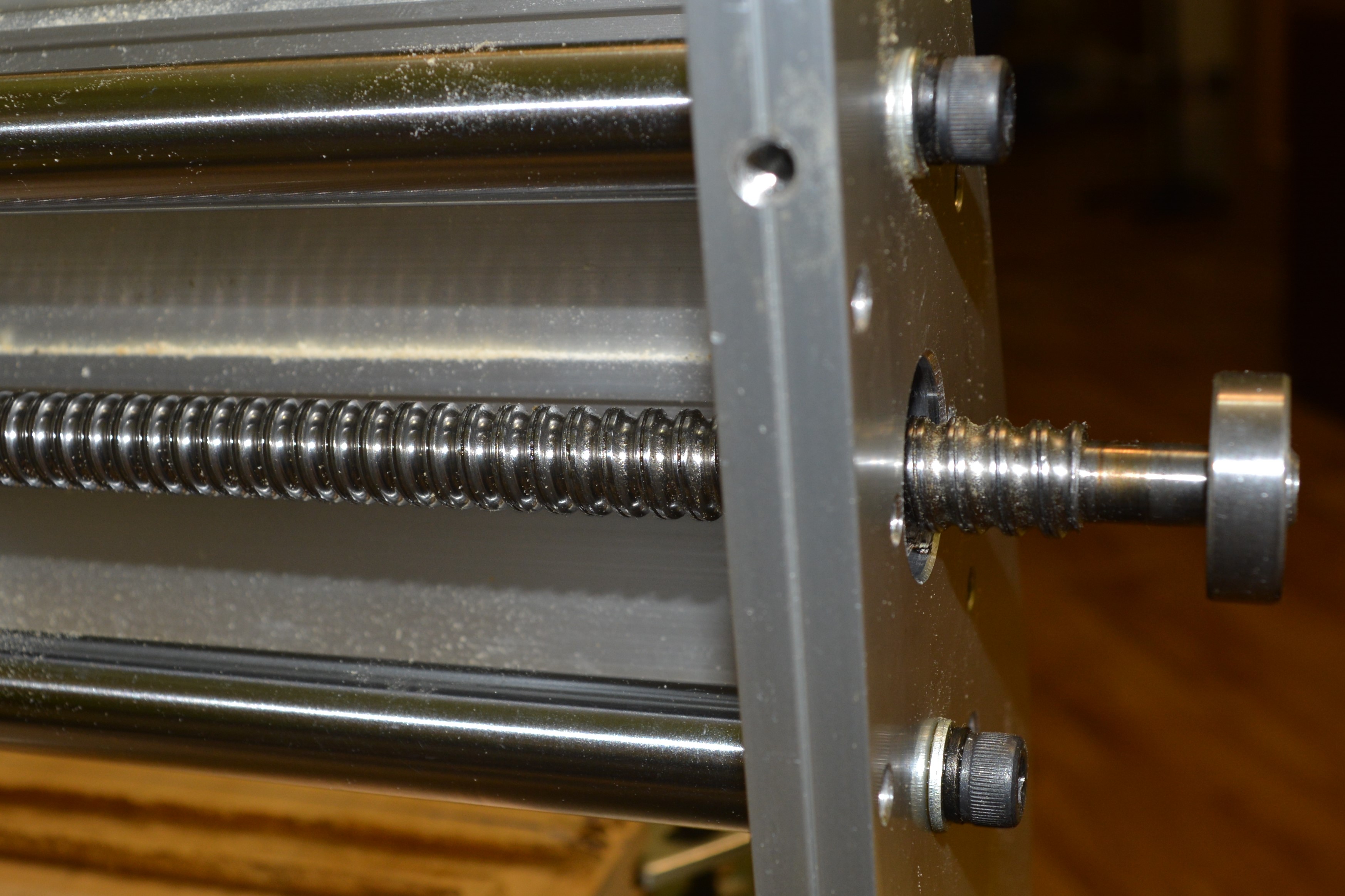

Может ли из за этого подшипника пропускать шаги по оси Х? Разобрал и обнаружил подшипник на оси прослаблен. Подшипник тоже дерьмо. Подшипник поменял, но на валу сидит слабо, люфтит. Что сделать? может кто подскажет?
Подшипник винта по оси Х (3715 просмотров) <a class='original' href='./download/file.php?id=129725&mode=view' target=_blank>Загрузить оригинал (1.02 МБ)</a>

Пропуск шагов, с базовыми мозгами и шд , для этого станка в порядке вещей. Надо поколдавать с ускорениями и подачей.
А вообще рекомендую попробовать цнц планет

цнц попробую. Но с винтом буду колдовать. Пропуски идут только по оси х. Механики на работе обещали устранить эту проблему. На посадочном месте подшипника видно визуально, что подшипник вращается на валу. Попробую довести эту балалайку до кондиции.
Сообщения: 2098
Re: CNC 3040 Z-DQ
Если сидит достаточно плотно и только проворачивается, то на фиксатор посадить.Только сажать лучше по месту, а то перекос хоть небольшой, но может появиться.

nevkon писал(а):Если сидит достаточно плотно и только проворачивается, то на фиксатор посадить.Только сажать лучше по месту, а то перекос хоть небольшой, но может появиться.
+1 Вот хороший вариант:
http://www.wuerthmarket.ru/products/30/05/03/73
