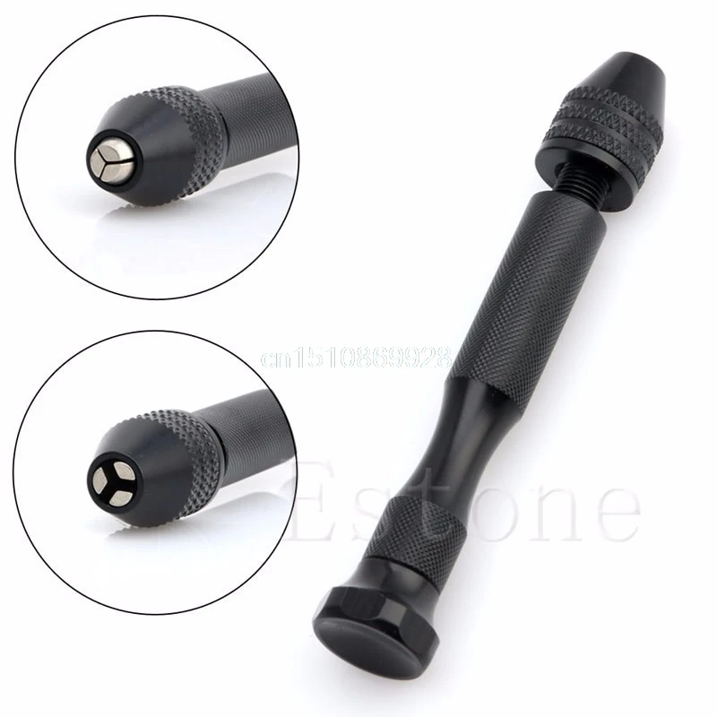

У патрона в данном случае хвостовик именно под вал 775-го.slovo13 писал(а):А есть такие патроны без резьбы?
Но существуют варианты под разные валы - так, что можно подбирать по вкусу.
Нет. Обычная скользящая посадка под стопорный винт.slovo13 писал(а):И как они ставятся тоже на горячую посадку?
Но сделано аккуратно - меня устроило вполне.
На али, вестимо - там этого дела довольно много.slovo13 писал(а):Ну и главный вопрос - где брали, если можно ссылку
Ищите - наверняка найдёте.
Только обращайте внимание на вариант хвостовика - там и под конус морзе попадается, но нужен именно под 5 мм вал 775 шпинделя.
ХИНТ: а ещё есть идейка - правда на станке ещё не воплотил.
Есть на али отверточка с кулачковым креплением жал - я такую прикупил и очень ею доволен.
Так вот - я проверил и оказалось ввсё в кассу: патрончик кулачковый там совсем мелкий (но аккуратный) и его рубашка (т.е. собственно сам патрон) имеет резьбу, аналогичную тем резьбам, которые у меня на купленных там же на али цангах (я прикупил практически на все типы валов имеющихся у меня движочков).
Так, что я вместо известной всем бронзовой цанги спокойно наворачиваю на хвостовик цанги патрон от этой отвёртки. Получается отлично.
Надо просто прикупить ещё одну такую кулачковою отвёртку - та, что есть, постоянно в деле и её размундиривать не резон...

Интересно. Линк/фотку отвертки можно?peratron писал(а):Есть на али отверточка

Патрон к 775:
https://ru.aliexpress.com/item/Free-shi ... 0.0.xBgJZr
Отвертка кулачковая:
https://ru.aliexpress.com/item/0-3-3-2m ... 0.0.bEO2co
ЗЫ: насколько я понимаю - кулачок к отвёртке имеет сзади резьбу, аналогичную проксоновской. Потому его можно навернуть на проксоновскую цангу.
А латунные цанги разного калибра ориентируются до некоторой степени на этот формат...
