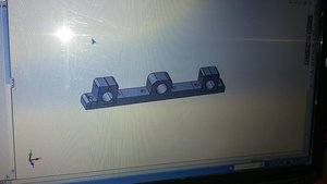

После долгих ожиданий своего 3d принтера, вернулся по тихоньку к проекту.
Теперь я могу напечатать целиком крепление валов и винта доя стола.
Поправьте меня пожалуйста, если не так спроектировал.
1513782771607746889858.jpg (2485 просмотров) <a class='original' href='./download/file.php?id=127314&mode=view' target=_blank>Загрузить оригинал (1 МБ)</a>
